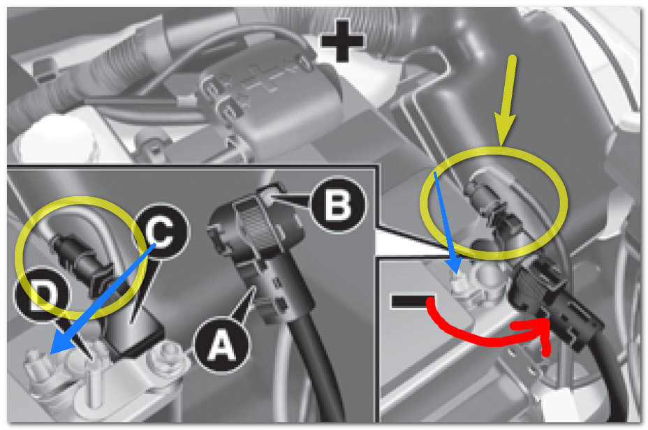

Mijailović P. 3728 Posted October 3, 2022 Ja bih ovu navrtku (maticu) otpustio. "Plava strelica" Quote Share this post Link to post Share on other sites
indzinir 21 Posted October 3, 2022 Tako je, taj kada se otpusti, kontakt olabavi, ali ne može da se podigne sa kleme, nego mora da se odvrne. Ima mali "zub" na klemi akumulatora i spiralni kanal na kontaktu kroz koji taj "zub" prolazi ako kontakt odvijaš. Quote Share this post Link to post Share on other sites
moron 4773 Posted October 3, 2022 Ako misliš samo na crni kabal sa konektorom označenim slovom A, samo se prstom stisne dugme tamo gde je slovo B i crni kabal ( konektor ) se podigne/odvoji. Quote Share this post Link to post Share on other sites
indzinir 21 Posted October 3, 2022 Ne, ne mislim na to, to je jednostavno, nego na ono što ostane kada se taj crni kablić skine sa "trna" D. Quote Share this post Link to post Share on other sites
moron 4773 Posted October 3, 2022 Izvini, nisam prvi put pažljivo pročitao ( vidim da si već znao ovo što sam napisao ). Još nisam menjao akumulator na mom 1,6 MJ ( a ušao u osmu godinu ). Ali bih sada i ja voleo da znam to što ti pitaš. Quote Share this post Link to post Share on other sites

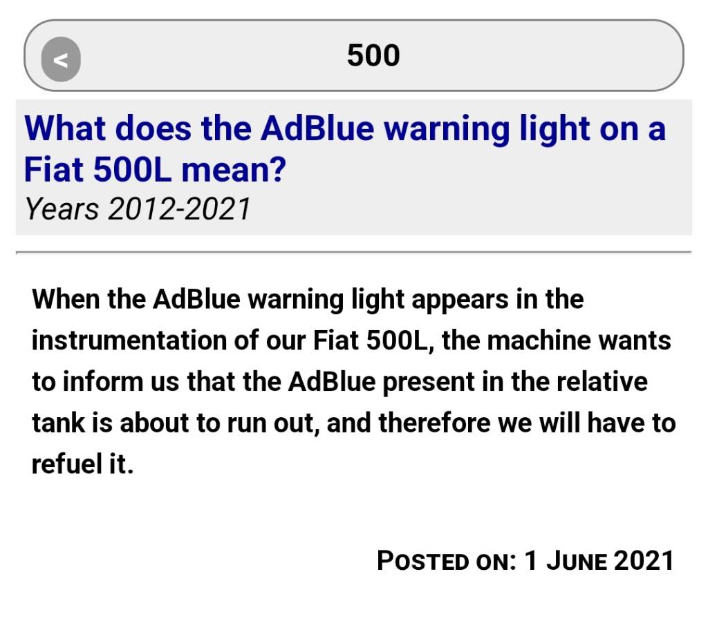

totti 13183 Posted November 15, 2022 Vidim da Ducato pali posebnu lampicu za to i ispisuje poruku. Na netu piše i da je tako kod 500L https://www.fiat.co.uk/mopar/maintenance/adblueSent from my SM-G770F using Tapatalk 1 Dzimbo reacted to this Quote Share this post Link to post Share on other sites
Dzimbo 1238 Posted November 15, 2022 Mozda je na kasnijim modelima dodato, ali na ovom nema, mnogo bi laksi zivot bio sa tom lampicom. 1 totti reacted to this Quote Share this post Link to post Share on other sites

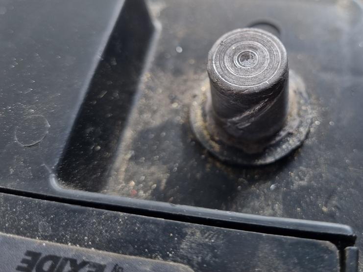

indzinir 21 Posted November 16, 2022 (edited) 11 hours ago, moron said: I, kako se skida ? Uspeo si u medjuvremenu ? Uspeo pre neki dan! Zapravo, ne ja, nego momak u servisu :-) Skida se metodom "uzmi veći čekić" odnosno "povuci jače" - nema nikakvog navoja niti bilo čega sličnog, već je prosto taj kontakt akumulatora bio izgreban kao na slici koju prilažem. Gledajući sa klemom na ovom kontaktu, meni je delovalo kao navoj. Ovo sam snimio pri zameni akumulatora i čisto da pomenem da sam tom prilikom nešto i naučio (izvinjavam se onima koji to već znaju). Prvo uvod: auto je sa Start&Stop sistemom i opcije su akumulatori AGM ili EFB tipa. U prodavnici rekoše da je AGM bolji, a cena to i prati - skuplji je nekih 3000 din. U servisu saznam (a i u uputstvu lepo piše) da treba staviti EFB tip. Na netu nađem da su EFB akumulatori namenjeni prostoru koji se greje, npr. postavljanje u motorni prostor, a AGM ukoliko je akumulator u prostoru koji se ne greje. Eto, ako nekome znači ova info. Mislim da ovo prevashodno važi za automobile sa S&S sistemom. Imam i benzinca u koji ide akumulator vrste... pa, akumulator. Nema tip, nema AGM, EFB ili bilo šta slično jer je akumulator za auto bez S&S sistema. Edited November 16, 2022 by indzinir slovne greške 2 Dale and moron reacted to this Quote Share this post Link to post Share on other sites

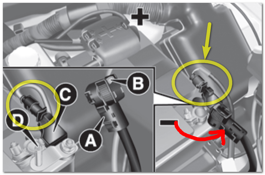

indzinir 21 Posted November 16, 2022 (edited) On 10/3/2022 at 9:03 AM, Mijailović P. said: 15 minutes ago, moron said: Hvala ti za pokušaj, ali, na žalost, nisam razumeo kako se "otpusti" minus klema Nije do tebe, do mene ne Dakle, nemam dileme kako se otkači minus kabal "sa trna" ( krajnje prosto ), ali, sama minus klema ( na kojoj je "trn" ), ona je nekako stegnuta, nekim šrafom, zar ne ? Neki specijalni šraf, koji traži specijalni alat ili kako ? Sve je OK: klikne se na B, otpusti A, a zatim se otpusti matica koju je Mijailović P. označio plavom strelicom na slici (ključ je mislim 10ka, možda grešim.). Kada se olabavi, meni je delovalo stegnuto, kao da cela klema treba da se "odvije" sa kontakta akumulatora, ali nije - samo se povuče na gore i to je sve. Edited November 16, 2022 by indzinir Dodata veća slika. 1 moron reacted to this Quote Share this post Link to post Share on other sites

Ivan 22109 Posted November 16, 2022 (edited) Ljudi, jeste li vi nekada skidali akumulator ? Cela nauka ni oko cega - sve isto oko demontaze kao kod obicnog, jedino sto Stop&Start sistemi na minus klemi imaju dodatni kabl koji se skida na klik. Koliko se secam, za samu klemu obicno ide kljuc 10. 11 hours ago, moron said: U prodavnici rekoše da je AGM bolji, a cena to i prati - skuplji je nekih 3000 din. U servisu saznam (a i u uputstvu lepo piše) da treba staviti EFB tip. Na netu nađem da su EFB akumulatori namenjeni prostoru koji se greje, npr. postavljanje u motorni prostor, a AGM ukoliko je akumulator u prostoru koji se ne greje. Bolji je AGM za tvoj FIAT, da bi ga oni prodali . AGM akumulatori su za naprednija mikro-hibrid 2 vozila, sa regenerativnim kocenjem i daleko vecim ciklicnim opterecenjima. Tj. za zahtevnija vozila, dok su za nasa narodna vozila samo sa najglupljim Stop&Start, sasvim dovoljni (i fabricki preporuceni) jeftiniji EFB akumulatori. Takodje je pravilo da se AGM menja iskljucivo sa AGM. A EFB moze i sa EFB, a ko hoce da placa vise, EFB moze da menja i sa AGM. Edited November 17, 2022 by Ivan 1 PremieRacing reacted to this Quote Share this post Link to post Share on other sites

indzinir 21 Posted November 16, 2022 1 hour ago, Ivan said: Ljudi, jeste li vi nekada skidali akumulator ? Cela nauka ni oko cega Skidali, skidali, ali ne ovakav :-) Napisao sam da ima neki "navoj", a sama klema takođe to prati svojim "krivim" razrezom - to nikada nisam video ranije, mada je i tačno da nemam puno iskustva. Međutim, niko ne reče da nema navoja i da je sve uobičajeno, a sada kada je skinuto, to je i meni očigledno. Vidi se pritom da je taj "navoj" samo urezan od kleme i njenog "zakošenog" oblika, dakle - ne služi ničemu niti šta blokira. Ali kad ne znam, ne usudim se da cimam na silu... Inače, ono za EFB sam napisao jer su navodno bolji od AGM ukoliko su u motornom prostoru koji se greje. Naravno, može i to "ko hoce da placa vise moze i sa AGM", ali je suština da pritom dobija nešto što će biti lošije i kraćeg veka. Npr. niko sa kim sam pričao nije to znao, mada možda zapravo većini i nije bitno. Takođe, moguće je da to za EFB/AGM i grejanje već piše negde na forumu. Uzgred, mali off-topic: izvukao sam neke bitne stavke iz opširnog korisničkog uputstva, sve je stalo u neko kratko uputstvo od 10ak strana u PDF-u. Voleo bih da @Ivan baci pogled: pre svega da li je upotrebljivo i zatim kako da pošaljem i eventualno podelim(o). Ne verujem da je tome mesto u ovoj temi. 1 moron reacted to this Quote Share this post Link to post Share on other sites
