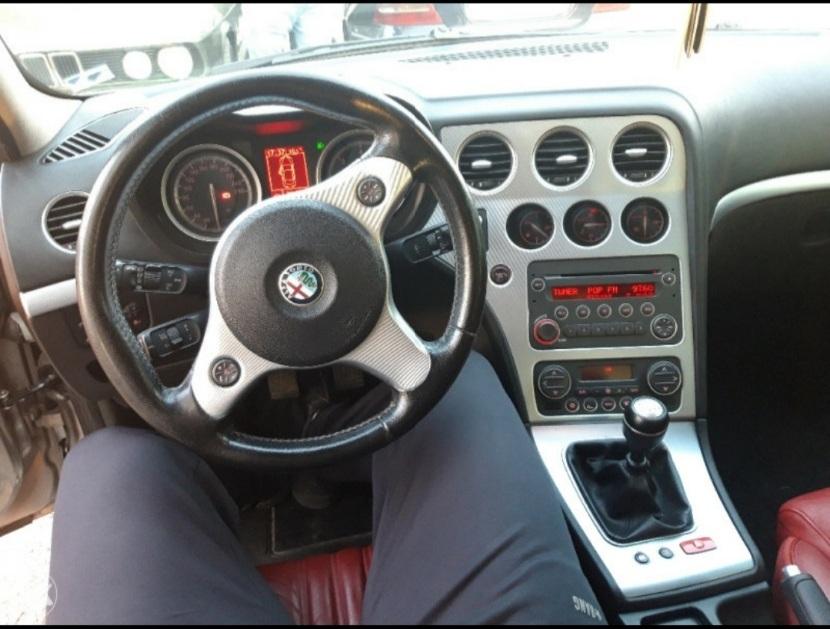

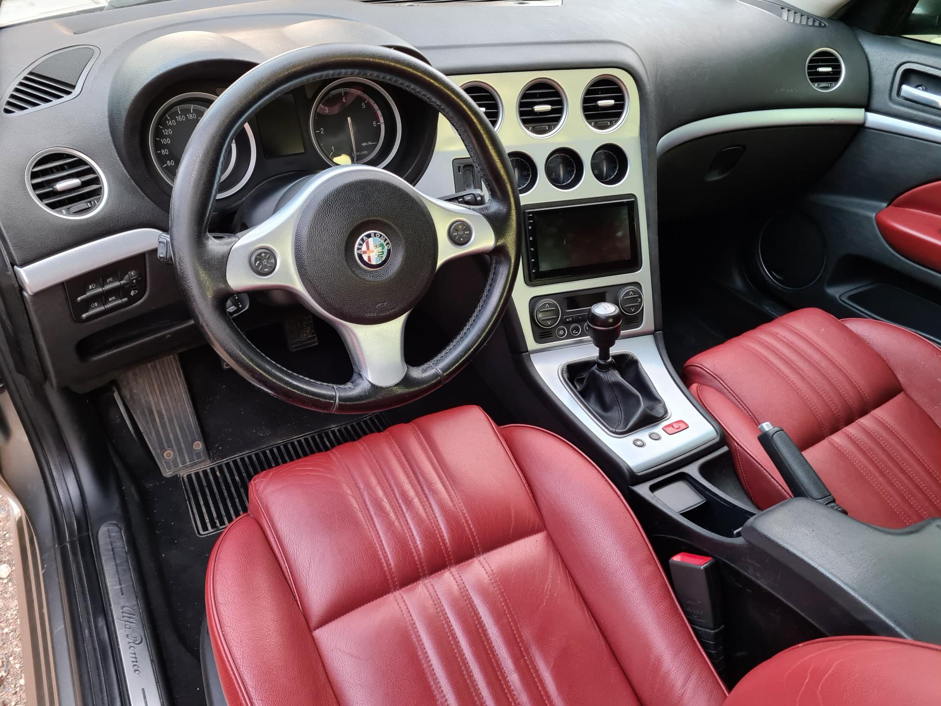

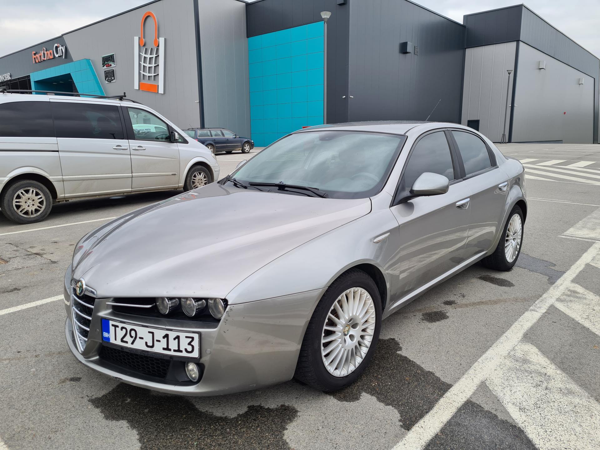

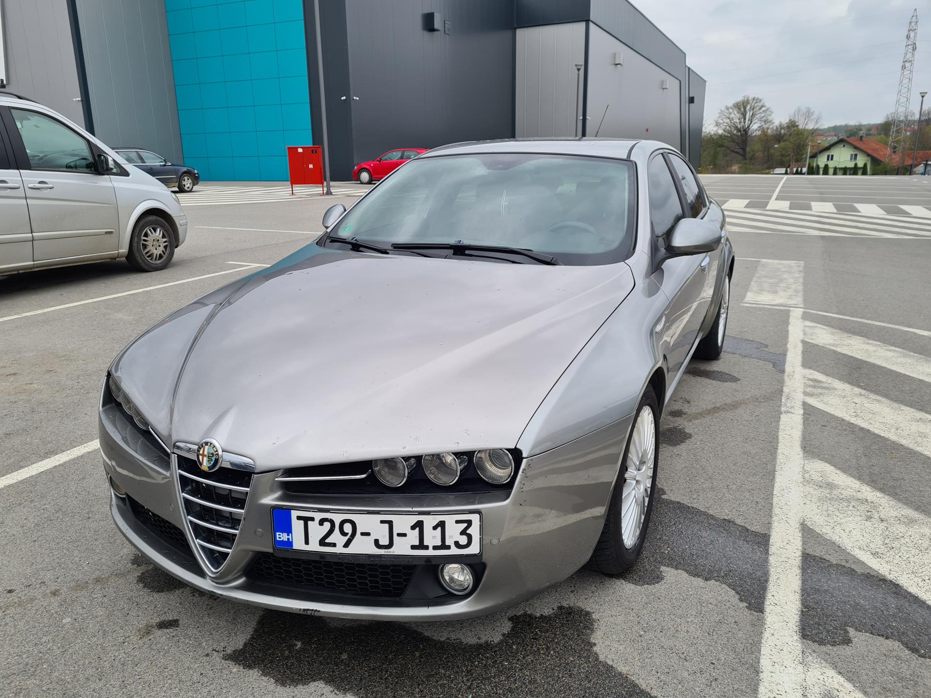

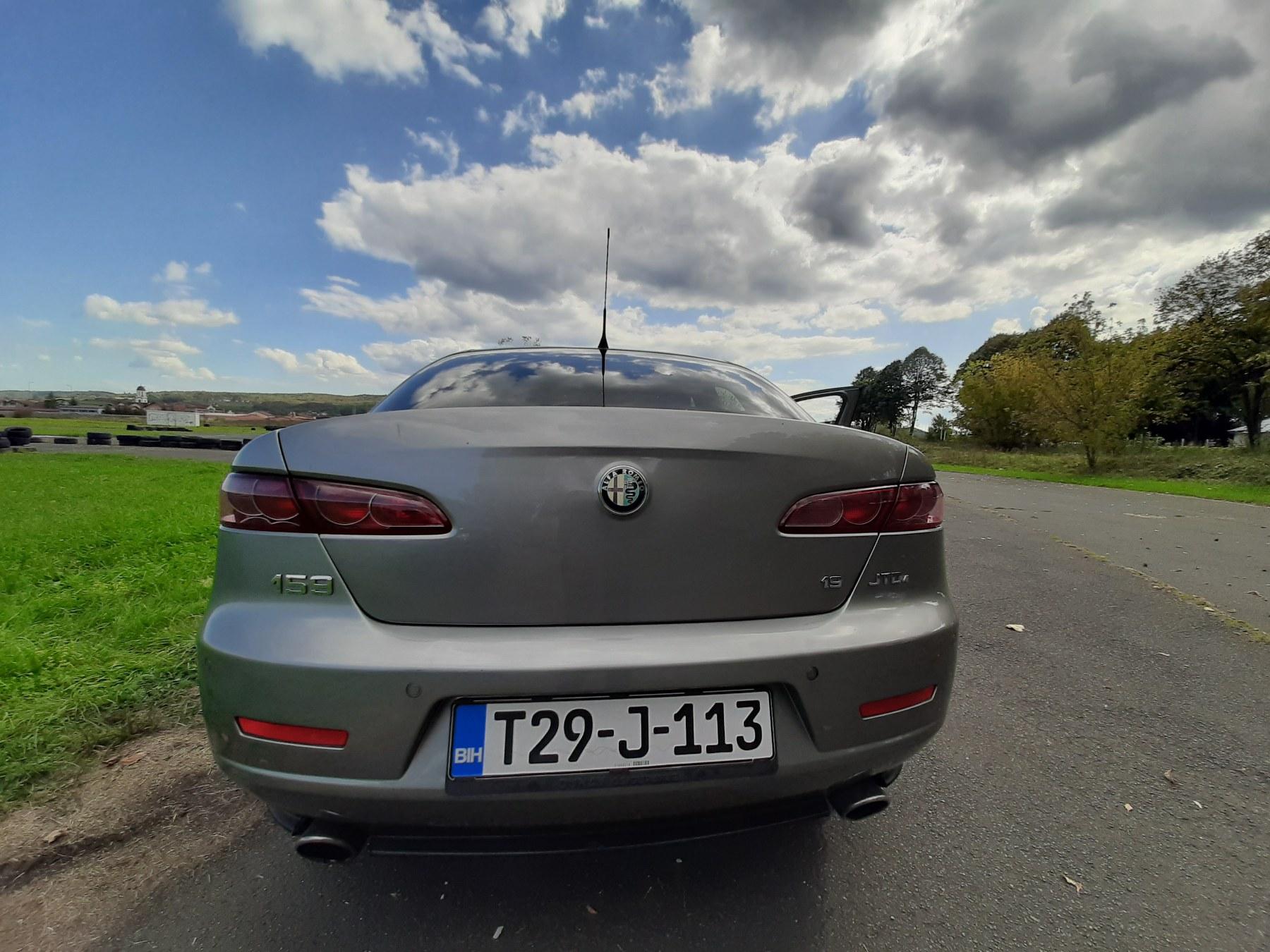

Prije nekih mjesec dana u garažu je stigla i nasljednica Stila. Nije bilo mnogo dileme oko izbora auta, još odavno ju mjerkam i evo sad je iskočila prilika da kupim. U pitanju je Alfa Romeo 159, 1.9 JTDm 110kw, 2006. godina, sa nekih 282 000 na satu ako je vjerovati.
Gledao sam da nađem sa potpuno crnim enterijerom ali mi je iskočila ova sa crvenom kožom, koja mi se u početku nije sviđala ali sam ju ipak izabrao zbog opreme koju ima. Sad sam već navikao i izgleda mi prilično ok. Od opreme posjeduje prednje i zadnje parking senzore, ESP/ASR sa Hill Assistom, automatska svjetla i brisače, tempomat, ksenon kratka svjetla.
Nekih sitnica ima za ulaganje o čemu ću pisati dalje u temi. DPF je izbačen i softverski ugašen, a za klapne mi je prethodni vlasnik rekao da je nešto prepravljano i da su postavljene nekakve ojačane, sad koliko je to tačno i moguće nisam siguran, to bi morao provjeriti. Evo par slika za početak:

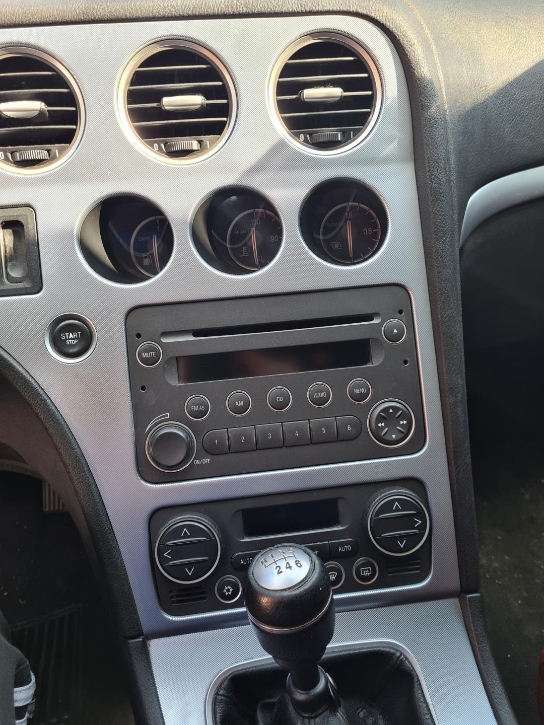

Hvala! Samo da služi kao Stilo i ja ću biti prezadovoljan. Od ulaganja trenutno ima jedan zadnji parking senzor, i onaj famozni problem sa servo sistemom prije redizajna o kome ću pisati u nastavku teme.

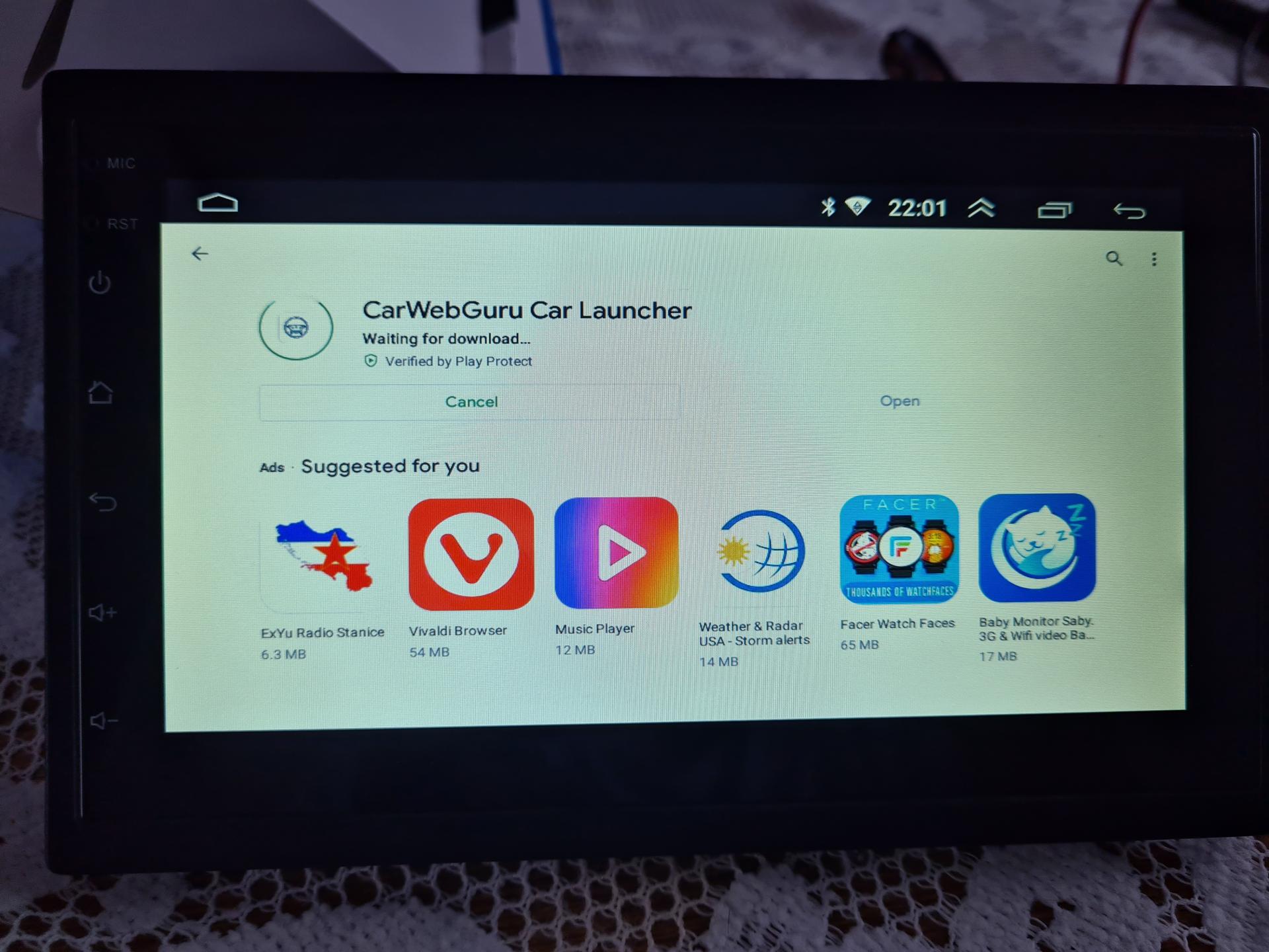

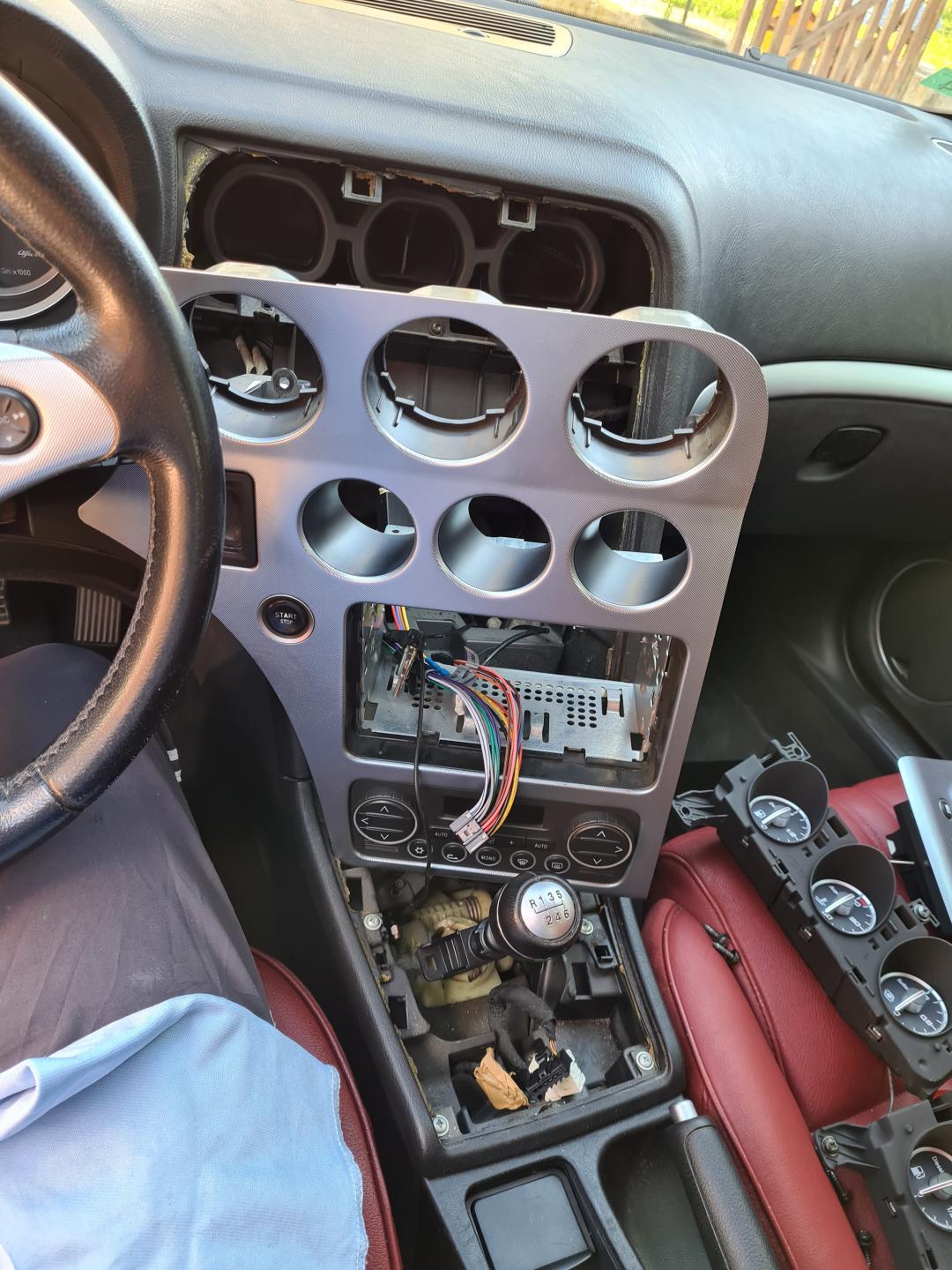

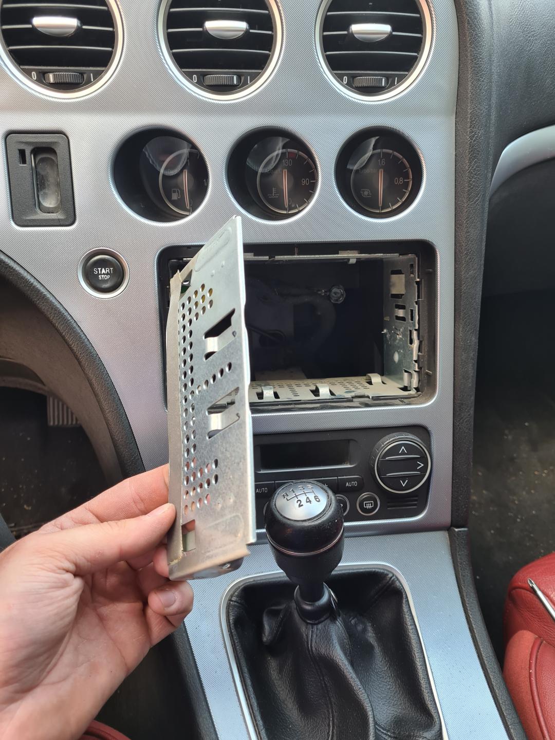

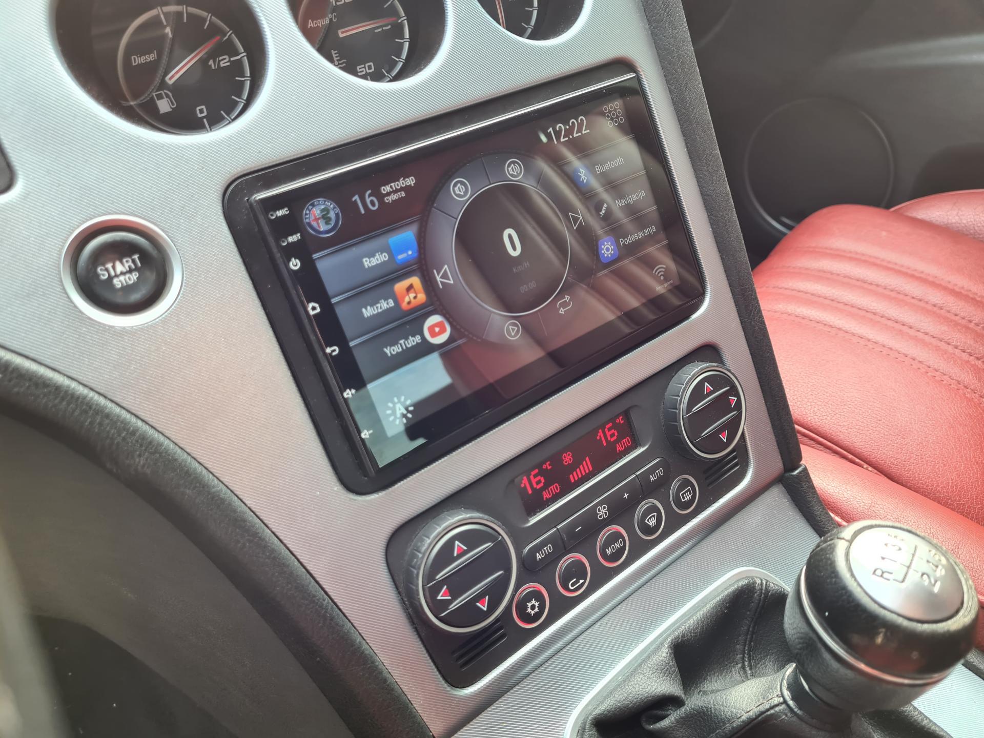

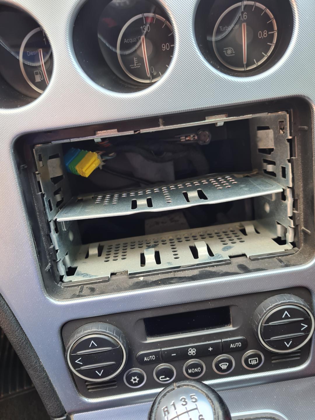

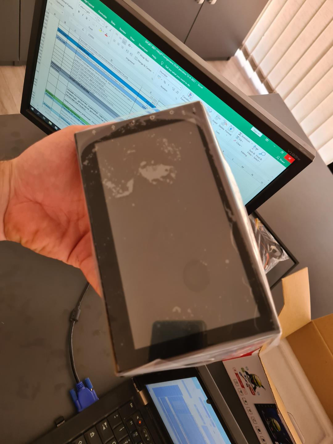

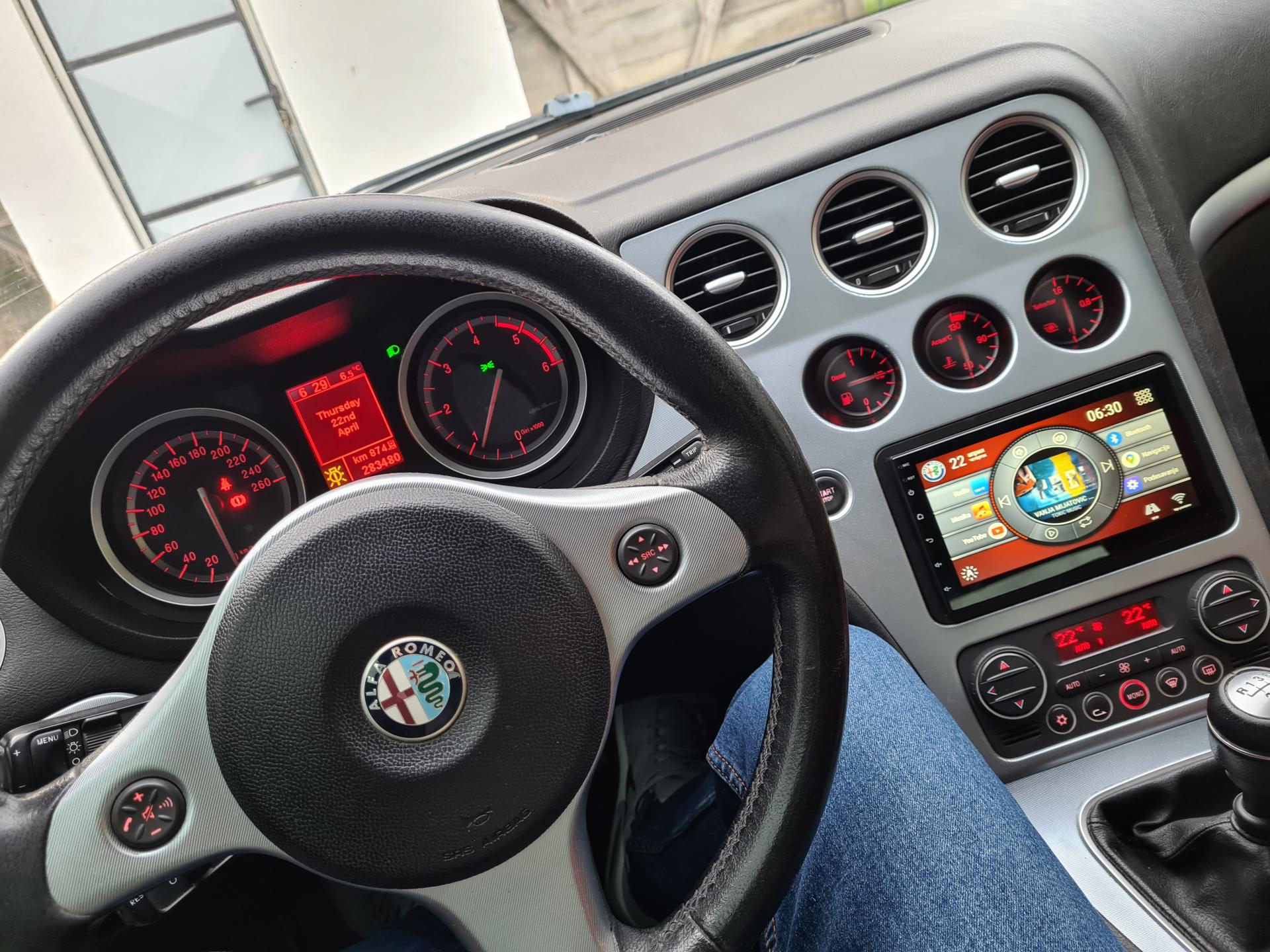

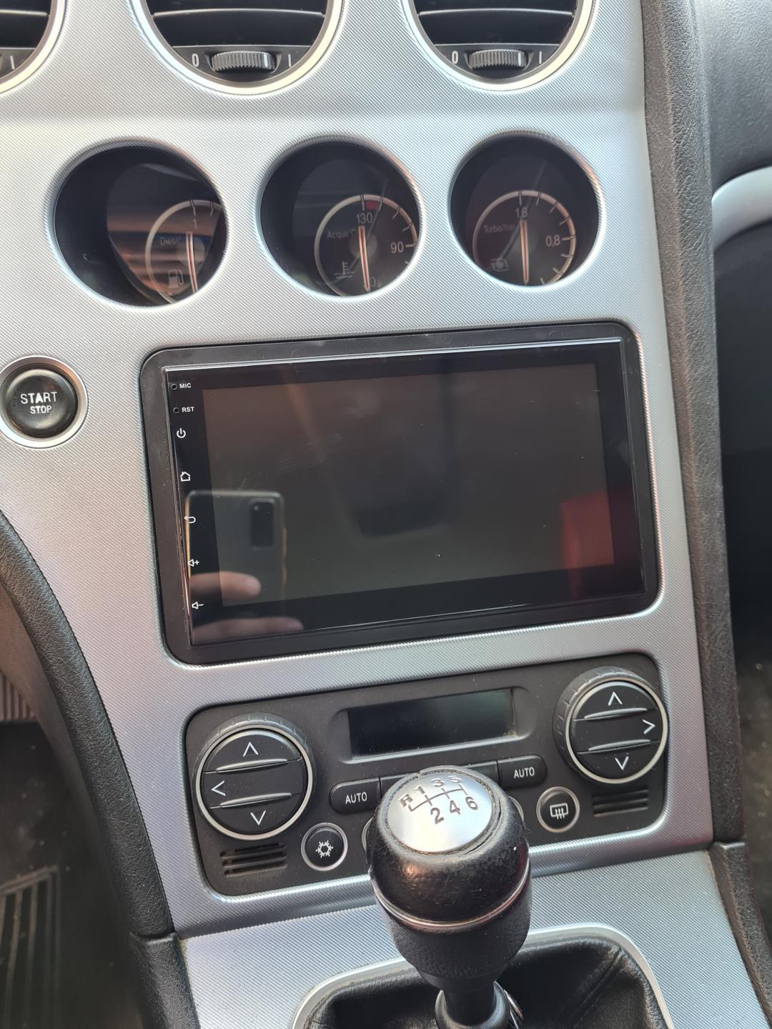

Prvi upgrade koji sam uradio bila je 2din android multimedija, i kupio sam ju bukvalno prije auta. Onaj fabrički radio mi se nikako nije sviđao, pogotovo što sam u Fiatu navikao na veliki ekran, koliko god on beskoristan bio. Što se tiče multimedije, bila je prilično povoljna i nisam očekivao da ovako dobro radi jer je samo 1 GB RAM memorije i 8 GB  interne, ali radi odlično, jako rijetko se desi da zašteka, gotovo nikad. Boje su izuzetno dobre kao i rezolucija. Za sad radi posao.

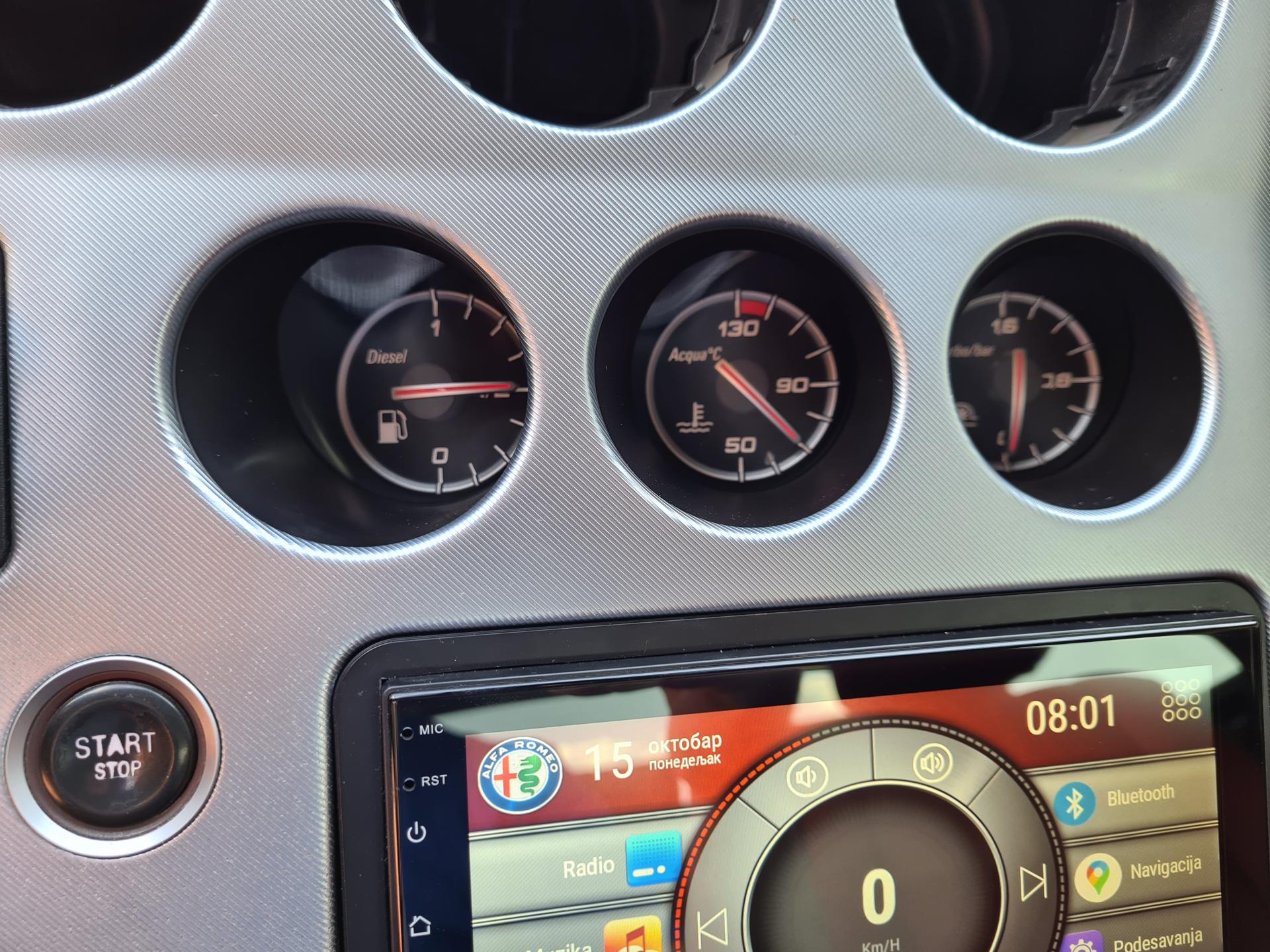

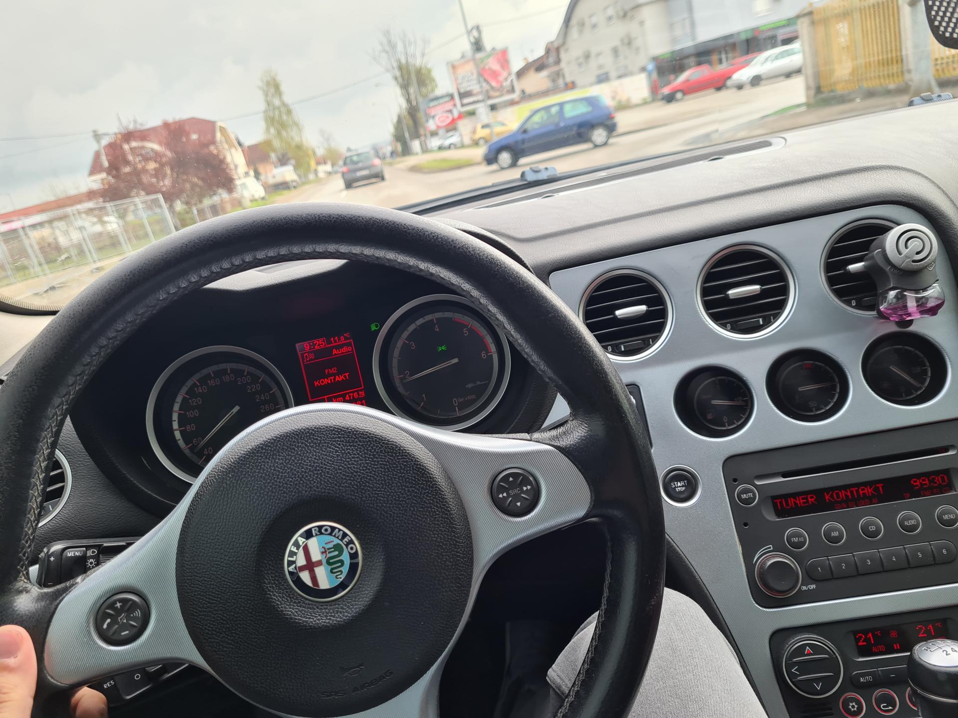

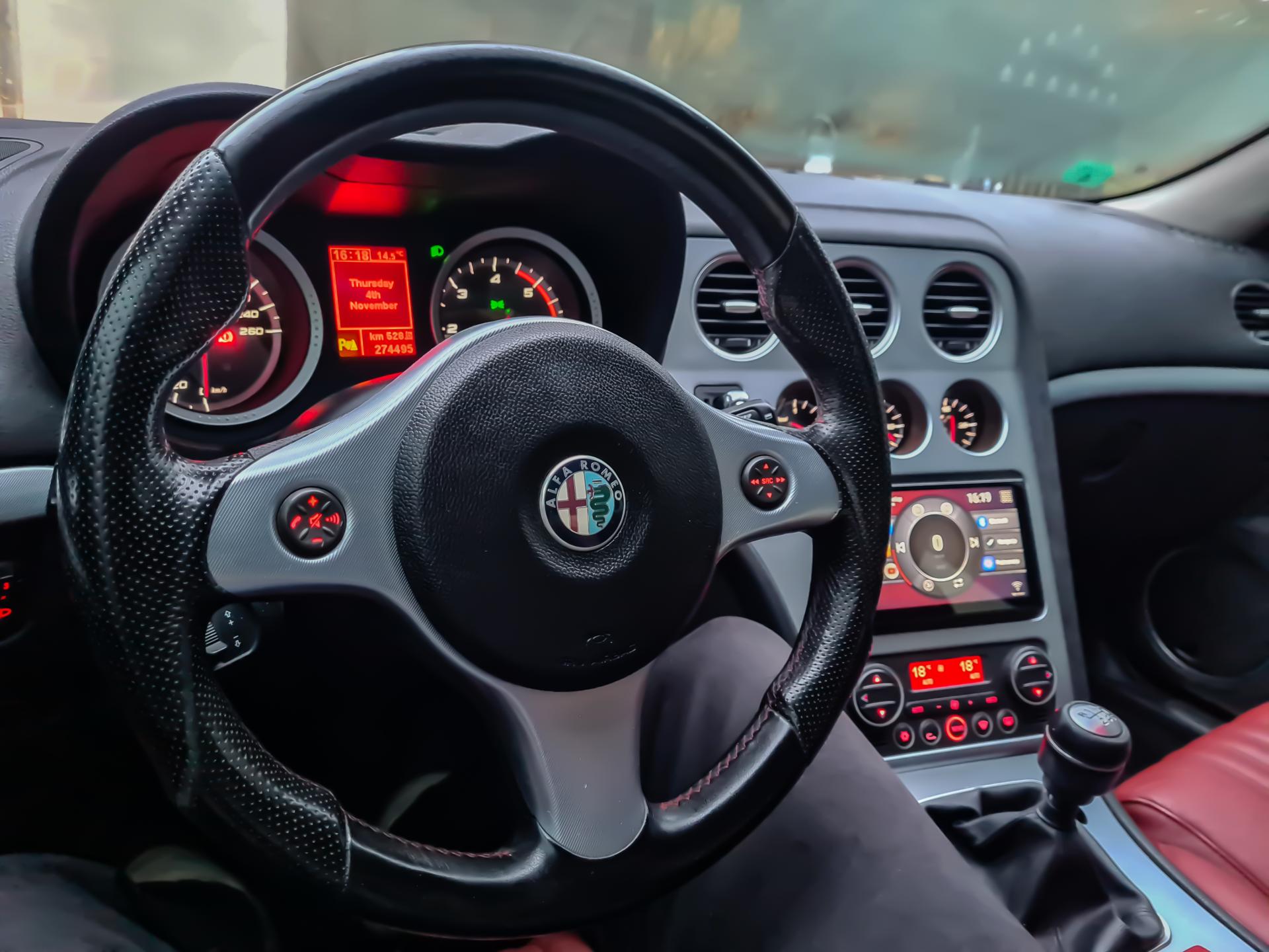

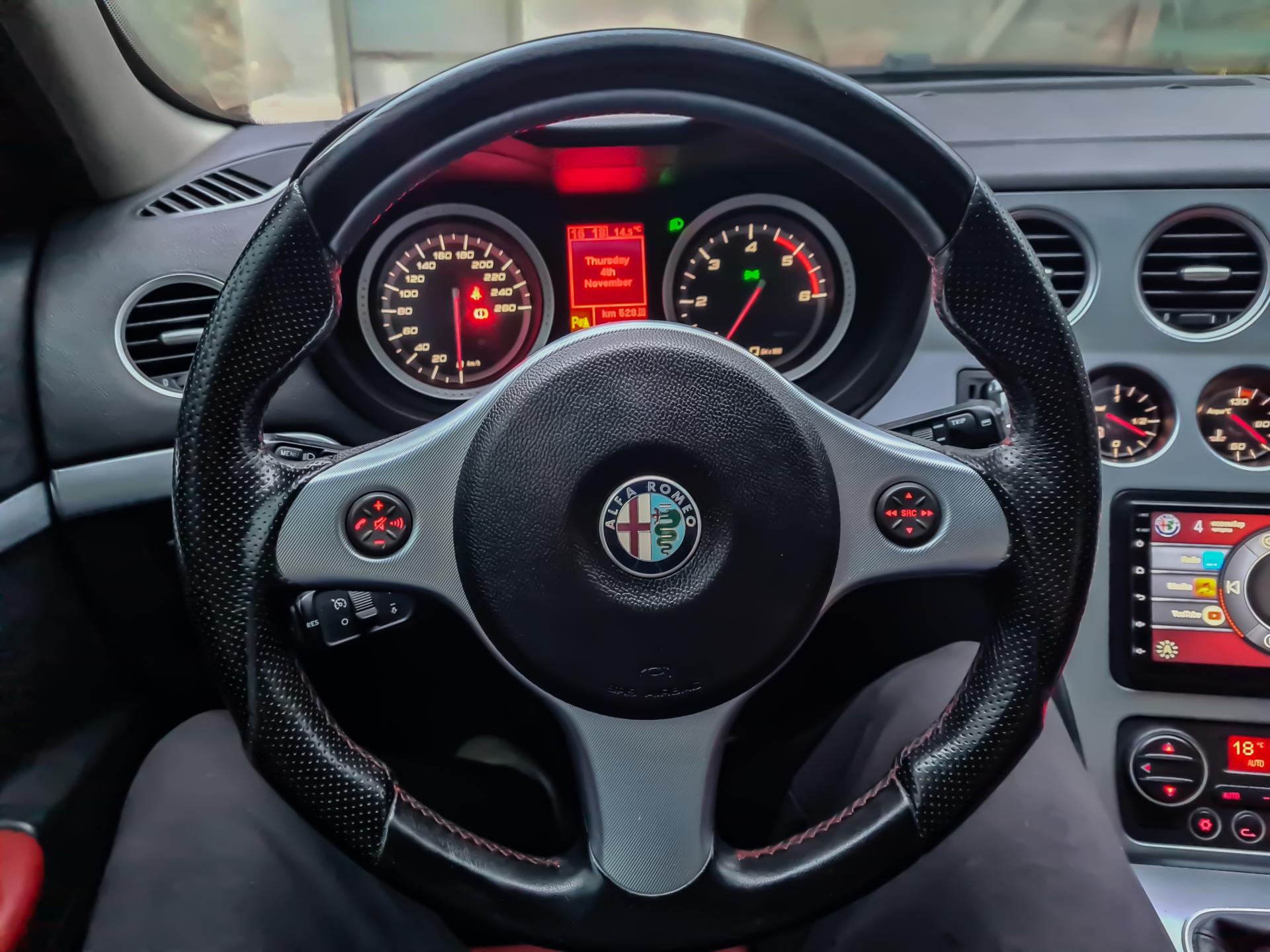

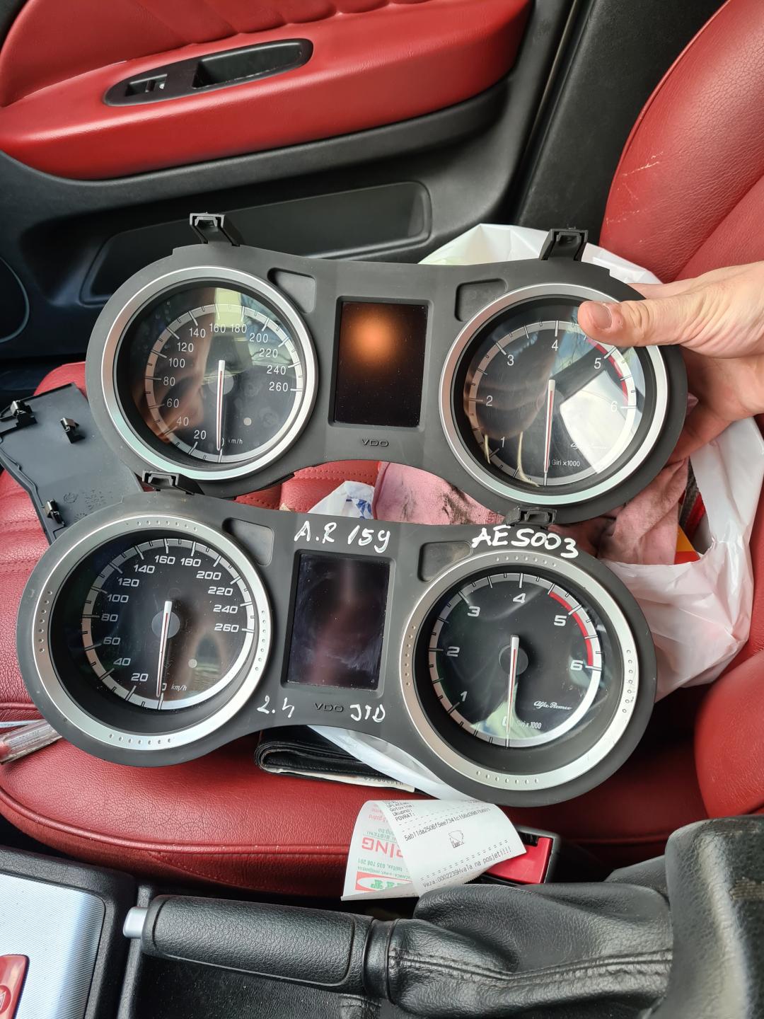

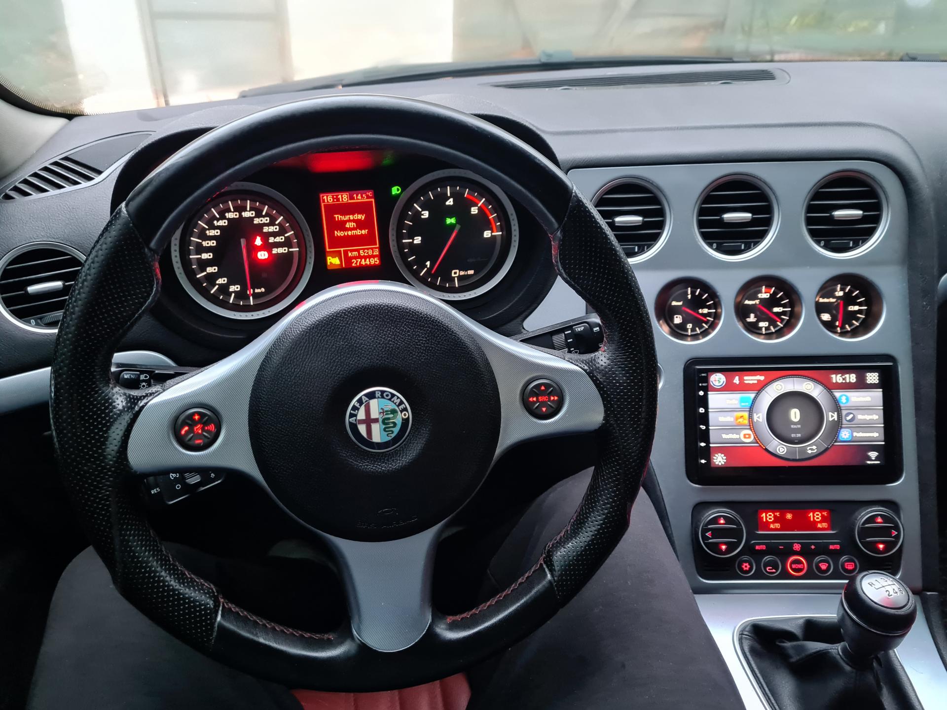

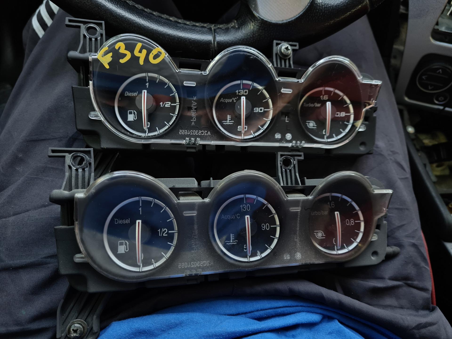

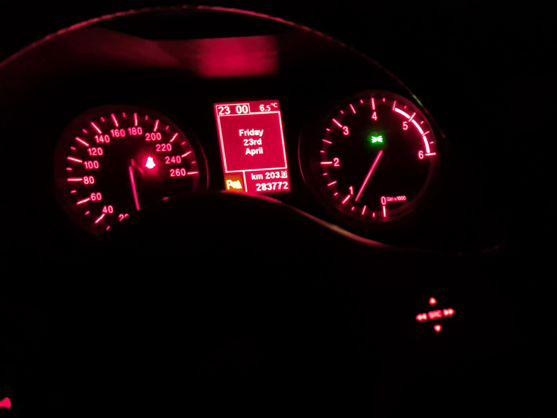

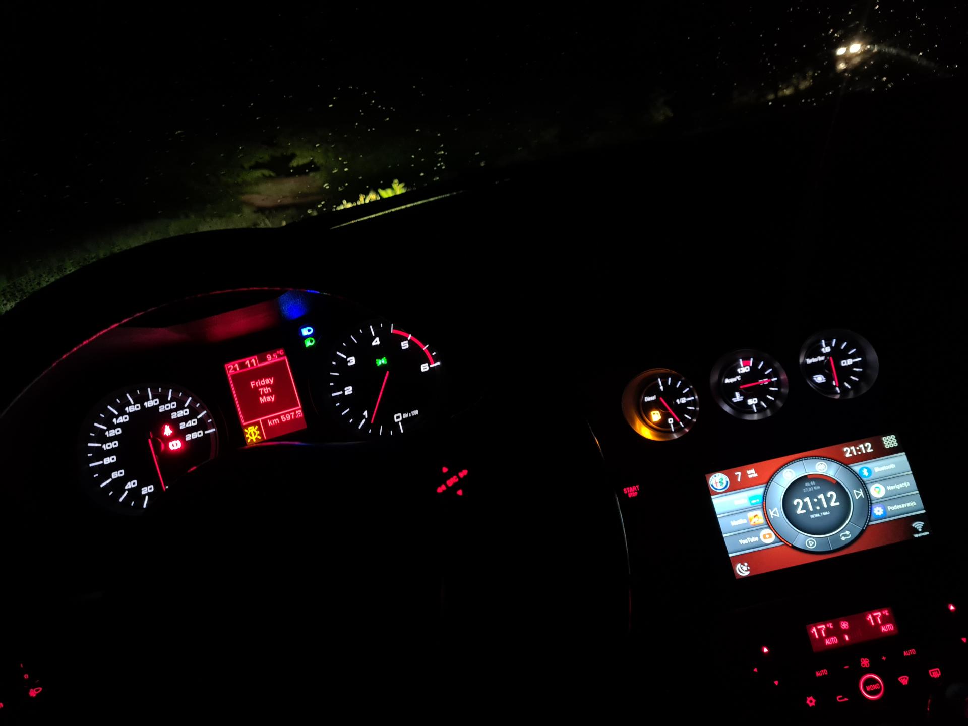

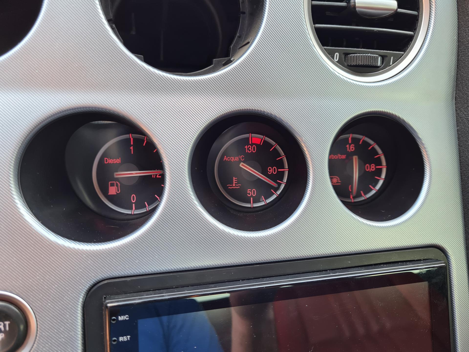

Sljedeći na red su došli satovi od redizajn modela, sa bijelim osvjetljenjem i puno modernijim izgledom. Prvi sat koji sam kupio je bio od 2.4 i nije odgovarao. Sve je radilo osim obrtaja, koji su pokazivali neke nenormalne vrijednosti, pretpostavljam zbog 5 cilindara i drugačijeg rasporeda paljenja. Zamijenio sam ga za ovaj od 1.9 i on radi bez problema. Isto tako u kompletu sam zamijenio i male satove, da se sve uklapa.

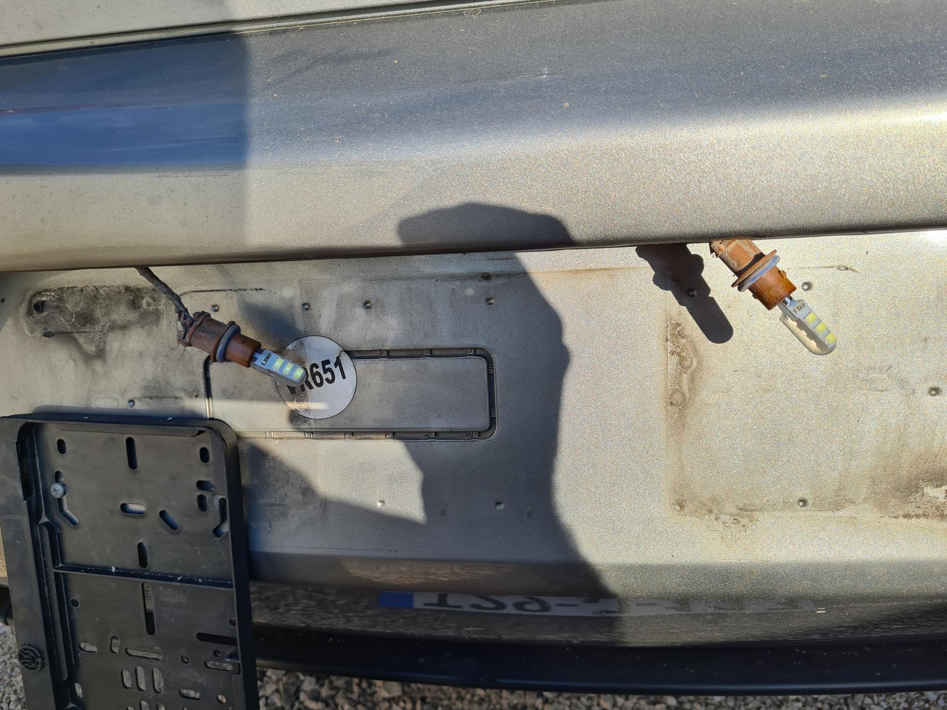

Ujedno je zamijenjeno i osvjetljenje tablice koje nije radilo

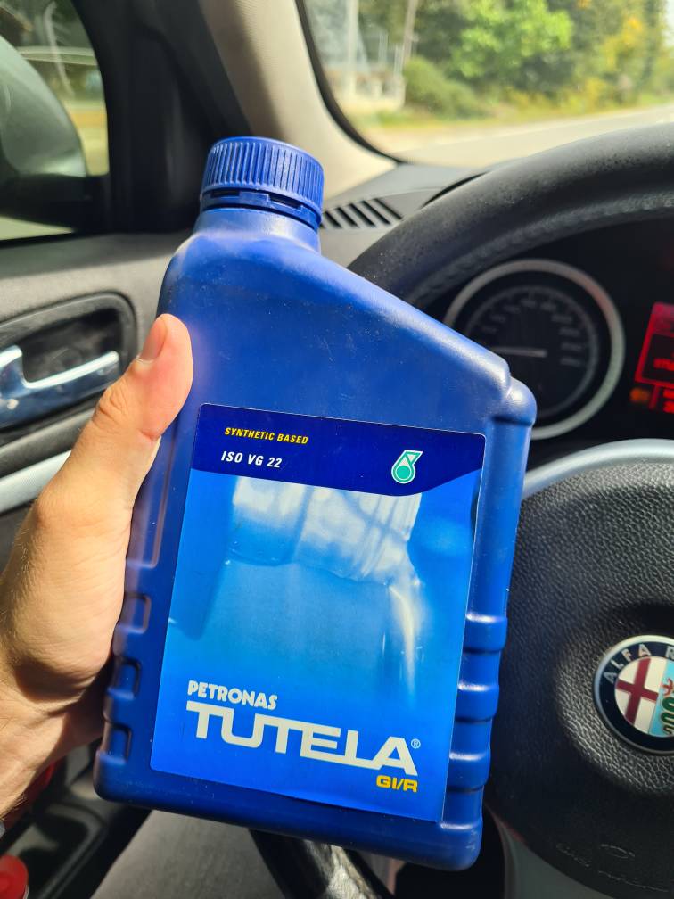

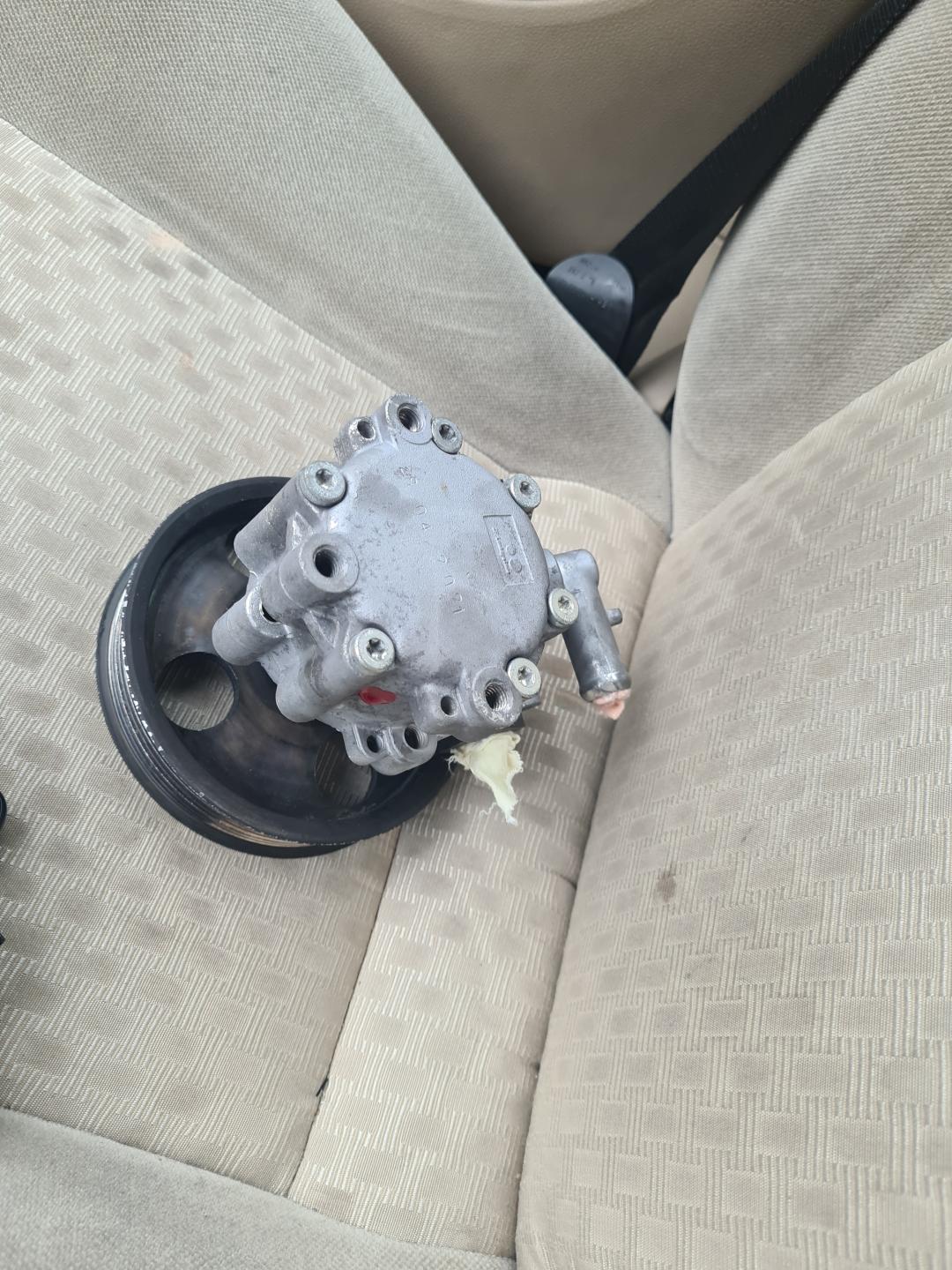

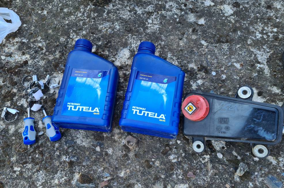

E sad malo o problemima. Još kad sam ju kupio imala je problem da joj se malo čuje servo pumpa, pa sam na osnovu toga dodatno spustio cijenu računajući da ću to srediti reparacijom servo pumpe, ali i nakon reparacije se čula potpuno isto, kao da joj fali ulja. Majstor kod koga sam radio pumpu garantuje je da je ona sad ispravna i da je u nečemu drugom problem. Savjetovao je da vozim tako par dana, i da u mjestu motam pun volan na jednu i na drugu stranu par puta u nadi da će se sistem ozračiti i da se više neće čuti, jer je nakon svakog motanja boca za ulje bila puna pjene. Isto tako predložio je da sipam isključivo zeleno ulje. Tražio sam zelenu Tutelu ali nisam uspio naći pa sam sipao ovo
20210428_114857.thumb.jpg.ddcd3f6dd29e00ea654ed6c012024a42.jpg   20210428_122557.thumb.jpg.39319c8eebc2890635a1a45b4403e1df.jpg

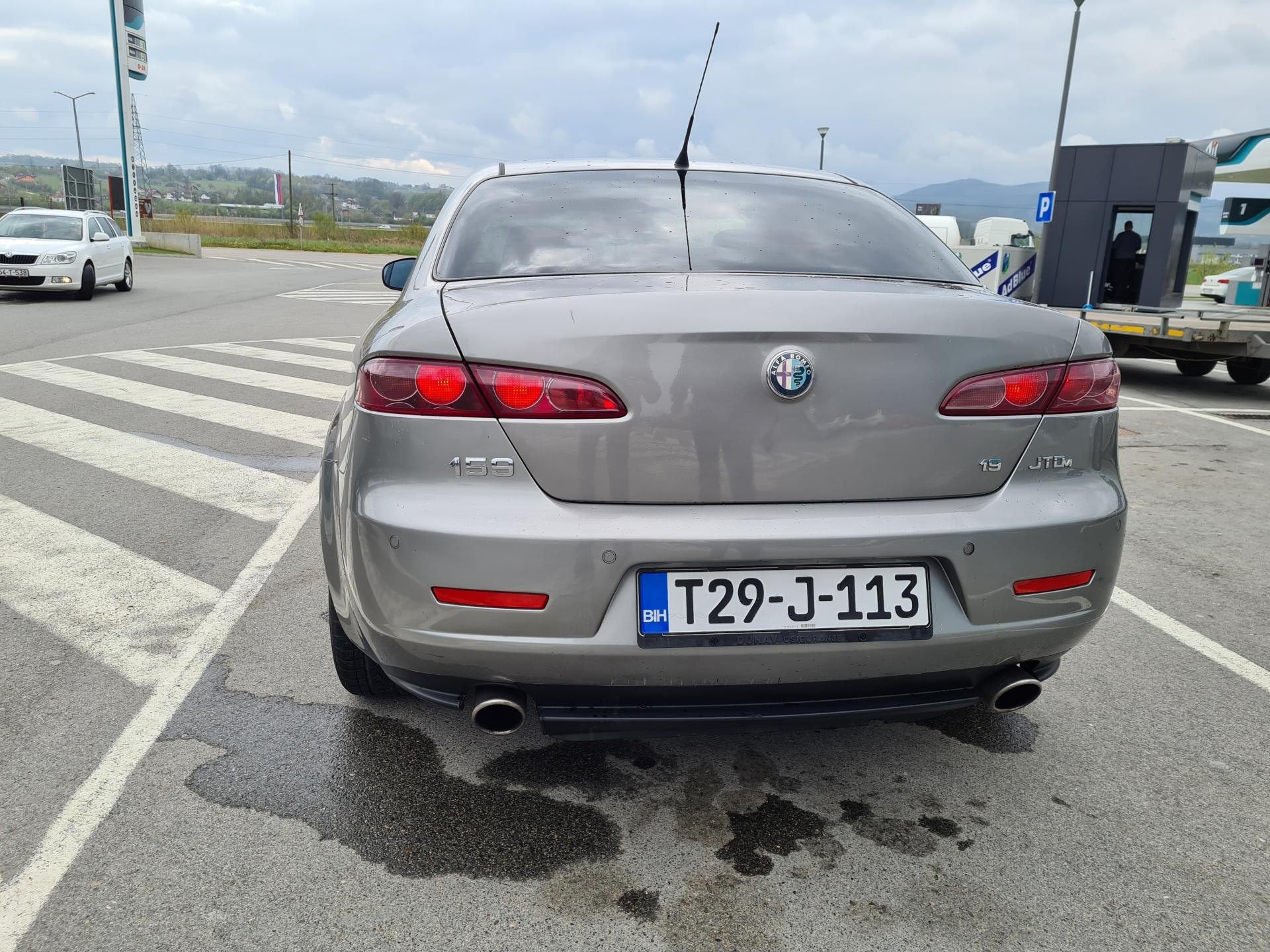

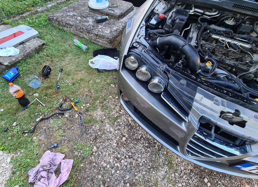

Drugi dan, kad sam ju upalio i pokušao motati u mjestu pun volan, nakon gašenja čujem kako nešto kapa ispod auta. Izađem i imam šta vidjeti, ispod auta lokva ulja iz serva. Kad sam malo bolje pogledao vidio sam da crijevo koje vodi iz servo pumpe na letvu pušta na samom spoju sa letvom. Mislio sam da je to to i da sam našao kvar, gdje vuče vazduh. I tu počinje zabava sa traženjem tog crijeva. Za novo su mi tražili oko 200e, a pitao sam ukupno 38 otpada po BiH koji su imali 159-ku i samo jedan je imao to crijevo na stanju. Uglavnom su rekli da je to prvo što prodaju kad im stigne 159-ka.
Kupim to jedno koje sam našao, zamijenim ali situacija opet ista, sad ne pušta ulje nigdje, crijevo je potpuno suvo ali se pumpa i dalje čuje. Nekad više, nekad manje. Uglavnom kad upalim hladno auto, prvih 5 minuta se ne čuje ali čim se malo zagrije zujanje počinje. Listajući malo po forumima vidim da im je to čest problem prije redizajna, pa negdje čak pominju da mali filter koji se nalazi u boci za ulje zna zaglaviti i smanjivati protok ulja pa sam i njega isčupao napolje ali je problem i dalje tu.
Vozim ga tako već nekih mjesec dana, ulje nigdje ne gubi, u boci je isti nivo kao i kad sam zamijenio crijevo, ali uvijek ima malo pjene. Sad već sumnjam i u kvalitet reparacije i razmišljam da tražim drugu polovnu pumpu jer me zujanje izluđuje, a već sam bacio nekih 250e na reparaciju, crijevo, ulje, bez ikakvih rezultata.
Riješio sam konačno problem sa zujanjem servo pumpe.
Problem je izgleda bio u samoj boci za ulje. Unutar nje, na povratnom crijevu se nalazi nekakav mali filter koji, ako sam dobro shvatio, usporava protok i ne dozvoljava da se ulje previse "mućka" i pjeni a samim tim i povlači vazduh u sistem. Kod mene je taj filter otpao i ulje u boci je uvijek pjenilo i povlačilo vazduh.
Našao sam drugu bocu na otpadu, koja ima filter, zamijenio sam ju zajedno sa crijevima, postavio sve nove šelne i nasuo fabričko zeleno ulje Tutela GI / R. Inače kažu da sa bilo kojim drugim pomalo zuji, kao i sa crvenom Tutelom GI / A.
Potrebno je samo dobro isprati od starog ulja. Najlakše je skinuti povratno (tanje) crijevo sa boce i par puta zaverglati. Veoma brzo izbaci ostatak ulja iz sistema. Ponovio sam to 3-4 puta dok iz crijeva nije krenulo potpuno čisto zeleno ulje.
Nakon tog sam par puta motanjem volana lijevo desno do kraja ozračio sistem i odmah je nestalo zujanje, a ulje u boci više ne pjeni i potpuno je mirno, dok je ranije djelovalo kao da ključa.

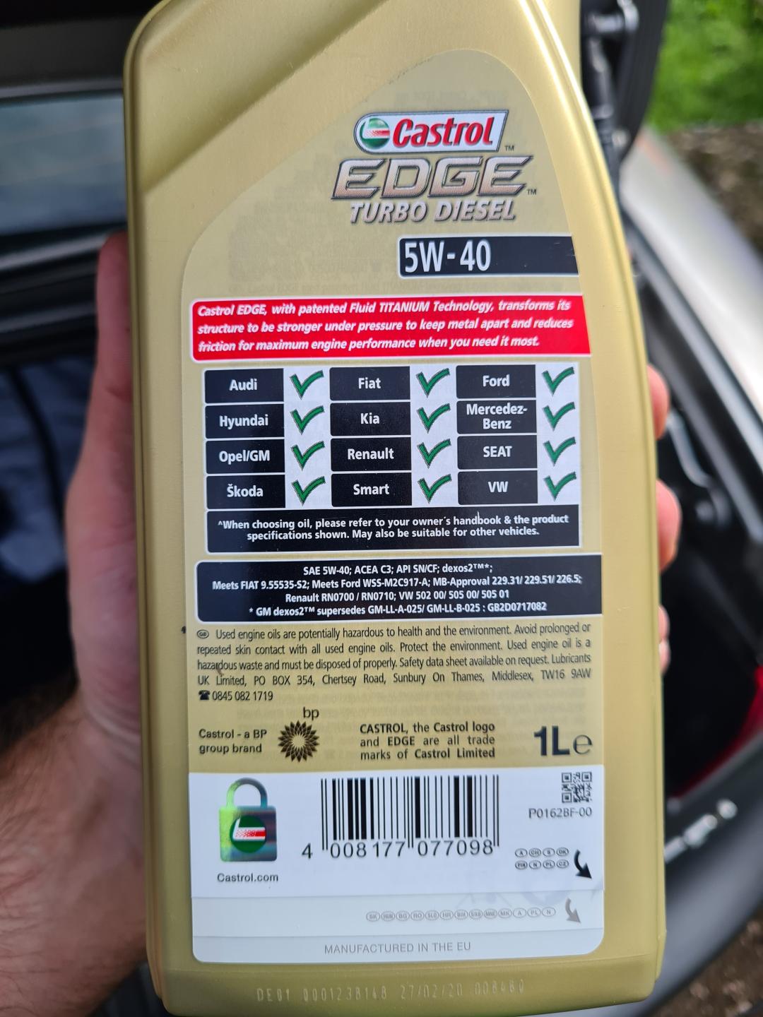

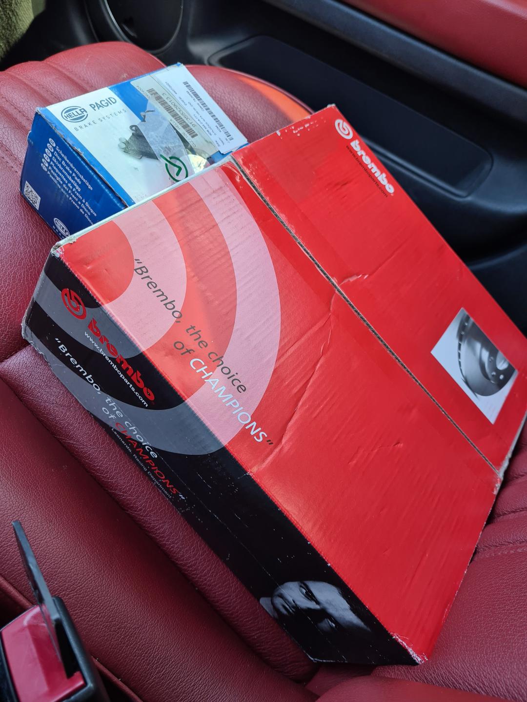

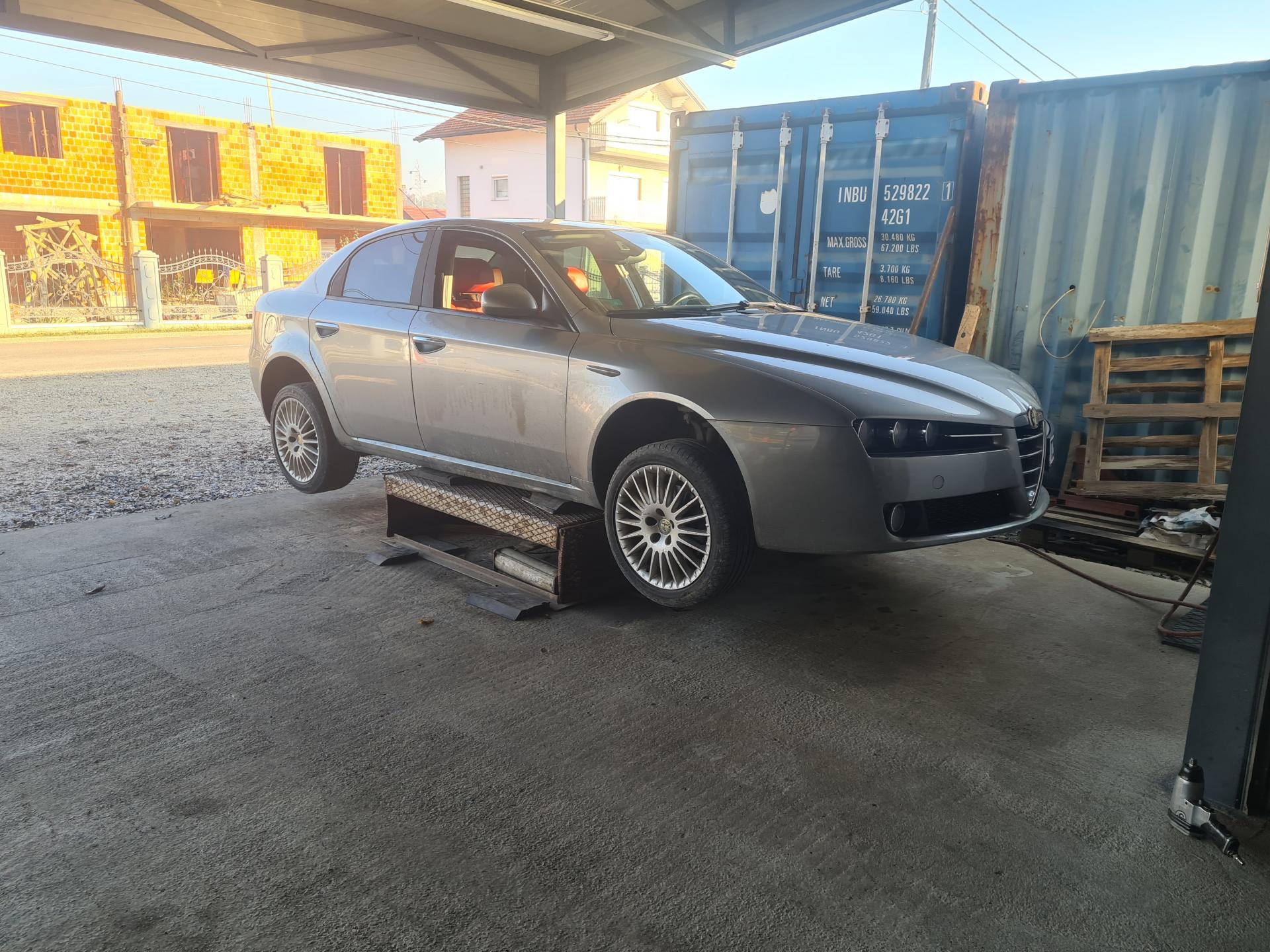

Radile su se neke pripreme za zimu. Kad sam ga kupio imao je tek urađen mali servis, a evo ja sam već prešao nekih 14-15 hiljada pa je red da to uradim. Prethodni vlasnik je na posljednjem servisu sipao Seleniu ali kad sam išao po filtere i ulje nisu ga imali na stanju pa sam uzeo Castrol Edge 5W-40, mislim da ni sa njim ne bi trebalo biti problema. Usput sam uradio i zadnje kočnice koje su bile maksimalno potrošene. Na akciji sam naletio na Brembo diskove i uz njih sam uzeo Hella / Pagid pločice.

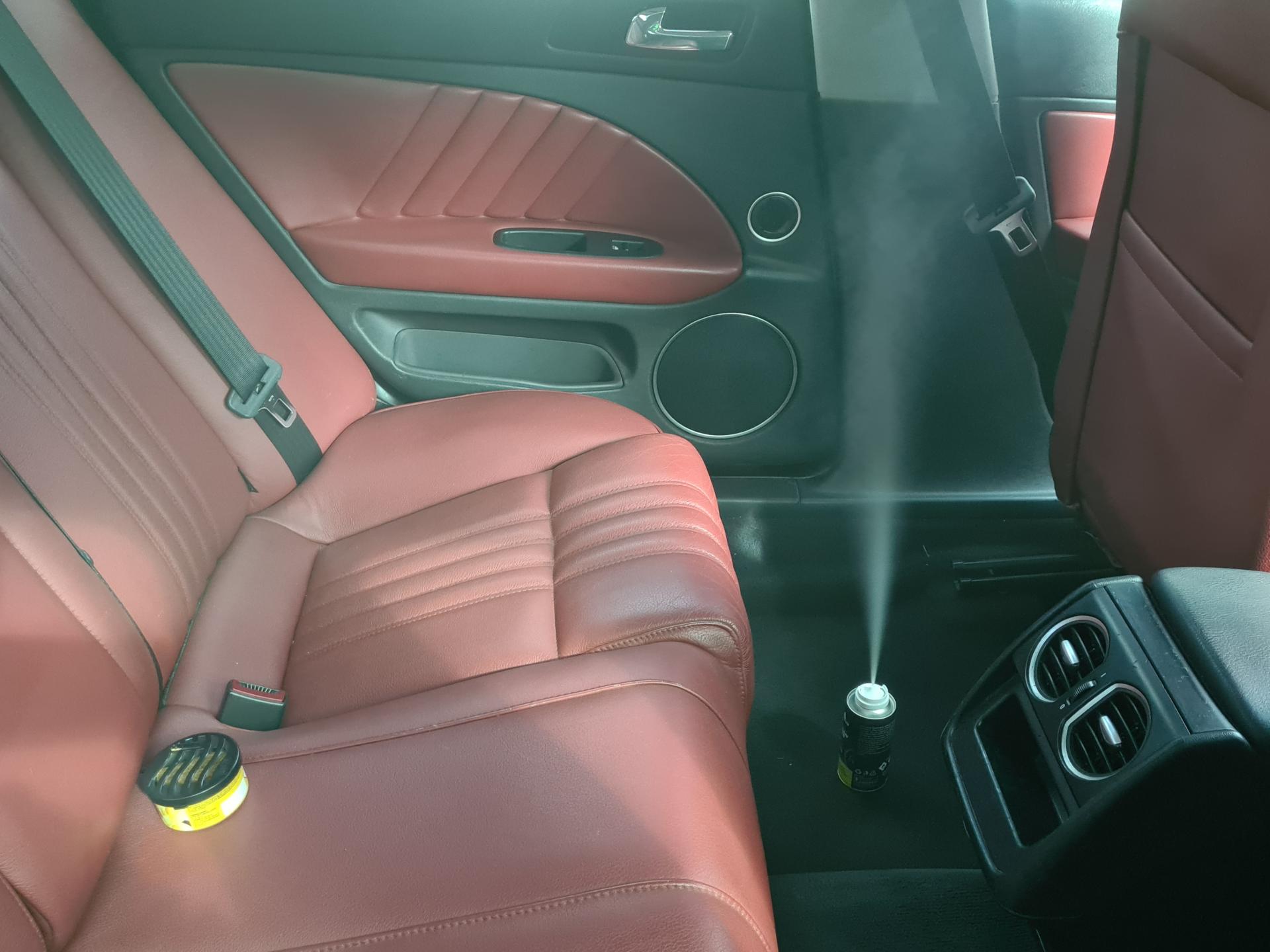

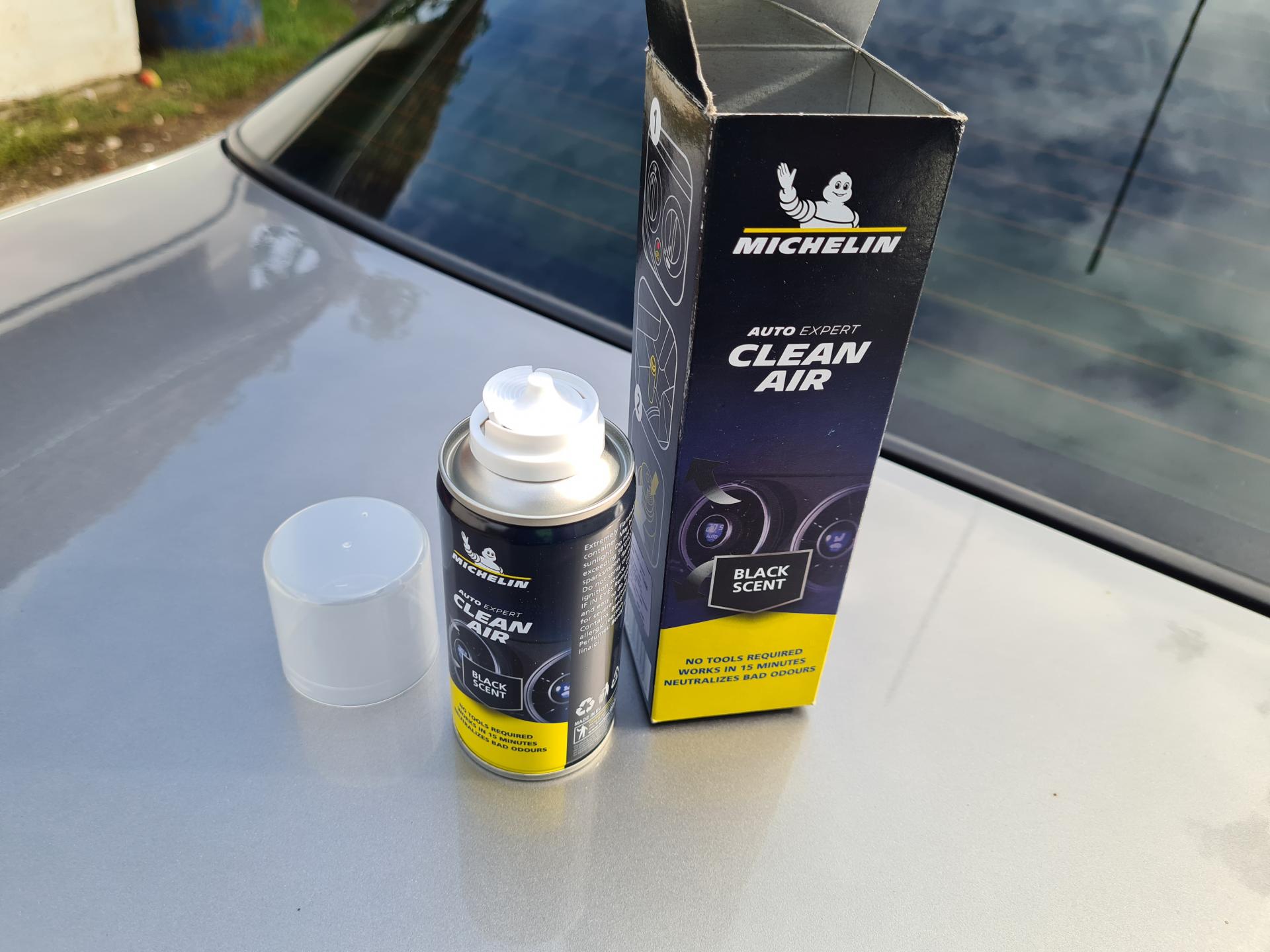

Pred "grijnu sezonu" odradio dezinfekciju klime pomoću ovog spreja / bombice ili kako ga ko zove. Imao sam onaj čudan miris kad se kilma ugasi, kao na nekakav buđ ali je nakon ovog spreja nestalo.

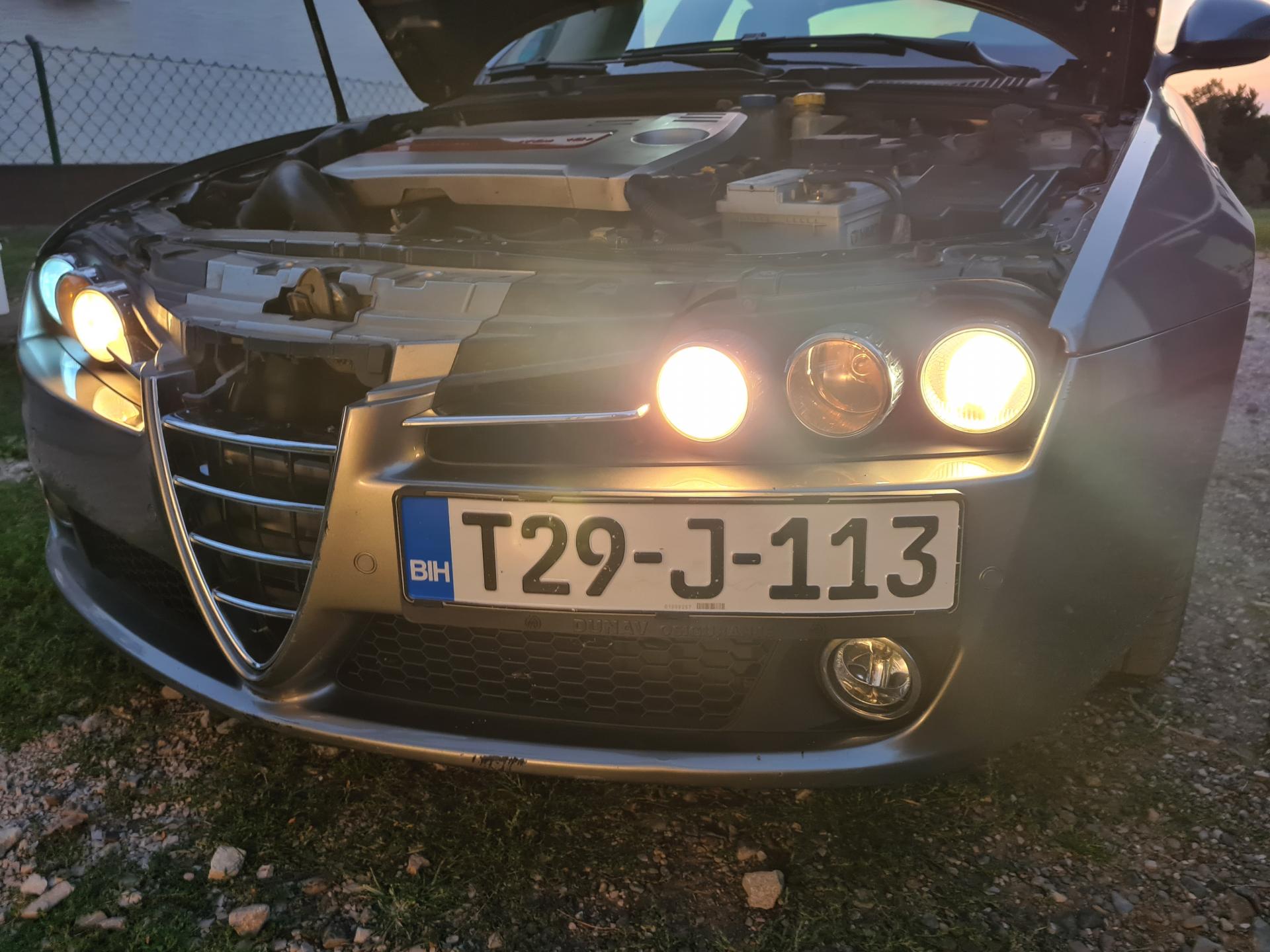

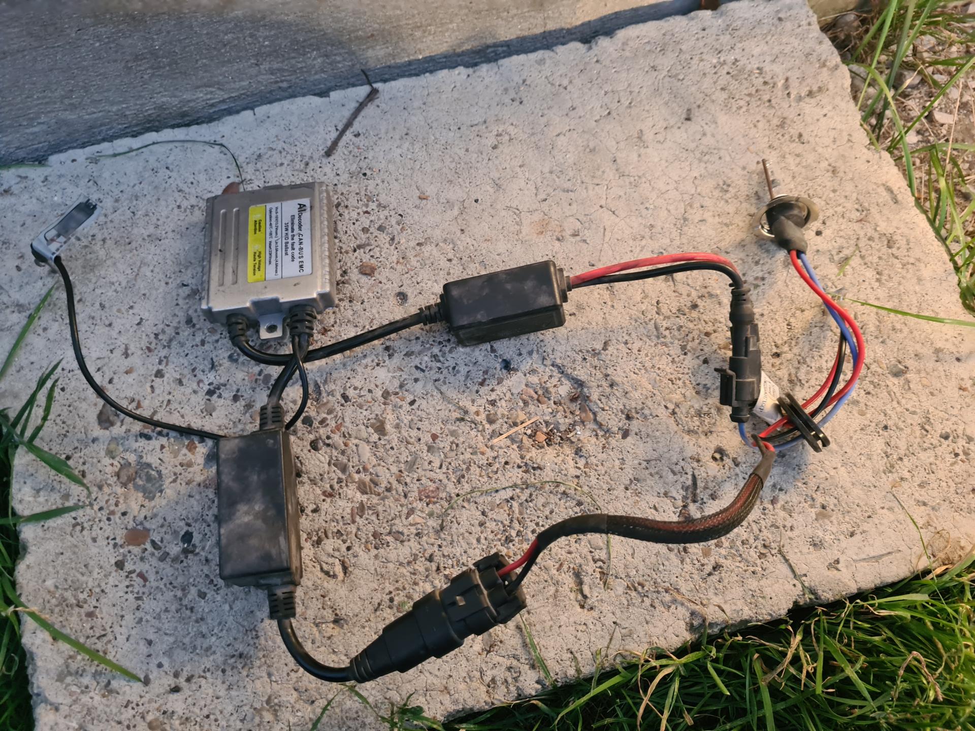

I još sam skinuo neke kineske ksenone koji su bili na njoj, jer su u posljednje vrijeme počeli da zezaju i da ne pale obije sijalice dok ne upalim i ugasim par puta. Sad su ubačene obične halogene Philips sijalice i imam osjećaj da se čak bolje vidi nego sa ksenonima.

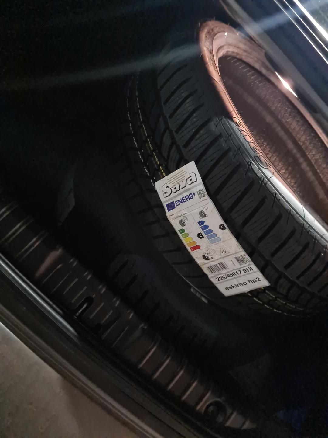

Kako su ove godine pomjerili granicu za zimsku opremu na 1. novembar, nabacio sam i zimske gume.
20211021_191607.thumb.jpg.ea87c3d06aa0b5921a72e5de2aa8d518.jpg   20211101_082127.thumb.jpg.0691d8d4178559845a691ac89324ded7.jpg

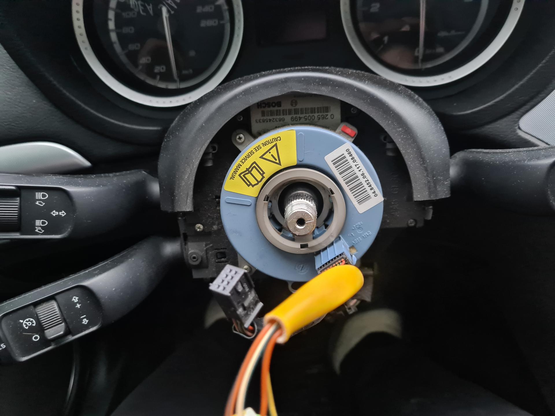

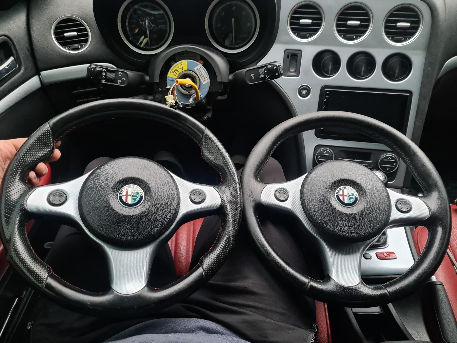

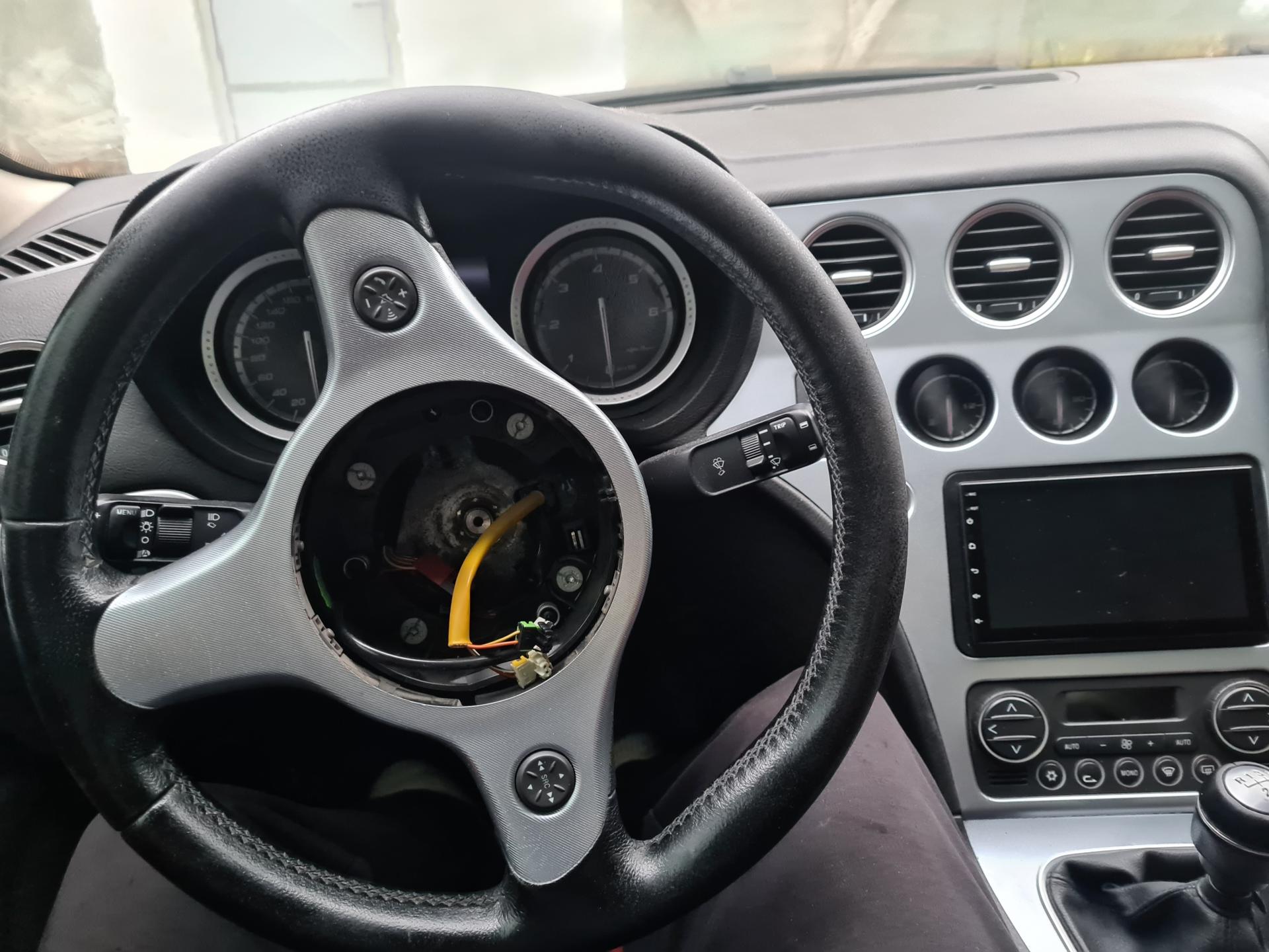

Imao sam i jedan parking senzor koji me zezao pa sam išao po otpadima da ga nadjem, i naletim na volan iz TI opreme. Nije mi nikako bio u planu ali nisam odolio da ne kupim :D
PSX_20211103_205941.thumb.jpg.e67147f5044257ebf52c408feb71968b.jpg   20211104_155956.thumb.jpg.0a16024574c893309c61fb4ac9e0276e.jpg
20211104_155840.thumb.jpg.fc1054d78c142e1de949606843e4b12e.jpg   20211104_155913.thumb.jpg.ab949c2ed5210d84ce38c807dd07fac1.jpg
20211104_161855.thumb.jpg.388ef67861d2bfd1f3e780c319808600.jpg   PSX_20211104_165556.thumb.jpg.f340b862f27776a15e83b66c0895e849.jpg   PSX_20211104_165619.thumb.jpg.1599c93e9599e46f3121c8c0f8f276c4.jpg
10 hours ago, sinisa93 said:
........Prethodni vlasnik je na posljednjem servisu sipao Seleniu ali kad sam išao po filtere i ulje nisu ga imali na stanju pa sam uzeo Castrol Edge 5W-40, mislim da ni sa njim ne bi trebalo biti problema....
20211016_131953.thumb.jpg.c213b084f15d19c429f665687c9c6117.jpg   20210903_151650.thumb.jpg.964c2d4a29de0d0e1fcbcd5ca09b90f2.jpg
Ako ti je DPF filter jos u funkciji i na svom mestu, 5w30 mora da se sipa u motor.
To je zabluda u vezi ulja.
DPF uglavnom trazi mid ili low saps ulja, a ima takvih ulja i u 5w40 gradaciji koja se sipaju bez problema i u najnovije euro6 motore.
