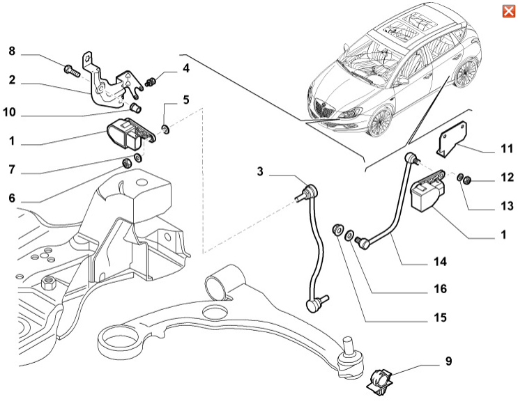

PS: Evo kako sistem automatske nivelacije izgleda na Bravu/Delti. Drugu sliku imam od ranije za Bravo, cisto da vidite da se i prednje viljuske razlikuju za sistem sa automatskom nivelacijom :) :
Untitled1.thumb.png.73eb5dea07c069d5e25af8f4d4738691.png Untitled.thumb.png.e1c3dea89a4ef404308344cb1d7be5b4.png

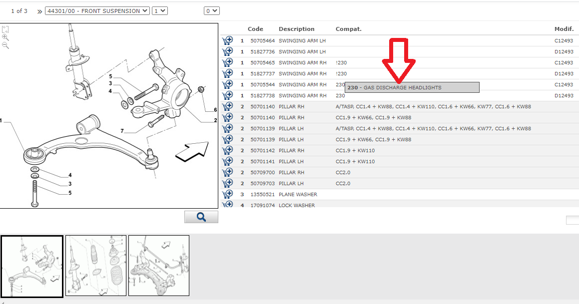

Nisi napisao, a glavno je pitanje - imas li fabricke ksenone? Autonivelacija postoji samo na toj vrsti farova, a manuelna (iz kabine) na ostalim.
Ako je odgovor da - naravno da se jedna viljuska razlikuje, jer vezuje za sebe osovinicu za autonivelaciju. Opcional 230 oznacen na slici (Gas Discharge farovi).
Vidjao sam da "kasapi" nemaju takvu viljusku, pa pokusaju da poture obicnu :D .
Untitled.png.cc79a2b720fdfc2be3b98935ded33875.thumb.png.2d6ed11673a308295a21121574f63992.png

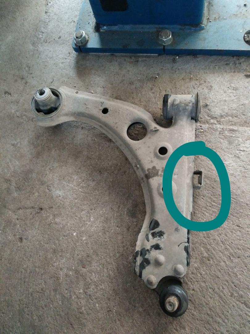

Dalje, cuo sam i za par prica da "strucnjaci" kada menjaju viljuske, nemaju tu specificnu (za auto sa fabrickim xenonom). I onda stave obicnu viljusku, a ostave tako raskaceno, bez osovinice senzora :blink: . Ovako izgleda desna viljuska, sa dodatkom za kacenje za fabricki xenon, koji standardna viljuska nema:
IMG-f1d376a1f6914067184964d9ad116df1-V.jpg.6b75dedb0766ab5e3d3f4f6b0db92ab8.thumb.jpg.3dfde8df4cc3e996189f54b3e4cee765.jpg

Problem resen, shvatio sam i sta se desilo pa u buduce kada vozite auto kod majstora da vam bilo sta radi na autu sa dizalicom a imate senzor za svetla..senzor je spojen sa ramenom malom polugicom sa zglobom, kada se auto podigne na dizalicu tockovi se toliko oklembese da ta polugica predje na kontra stranu , tj. to je kao da vam ispadne lakat i postane ukocen.Slucajno sam upravo sada cackao oko te polugice i cakk samo se vratilo u kontra stranu.. svakako bez ove slike Moderatora ne bih ja to nasao a vec sam zakazao kod majstora za ponedeljek. Hvala puno svima sto se trudite da olaksate svima zivot a posebno Moderatoru na slici i savetu!
