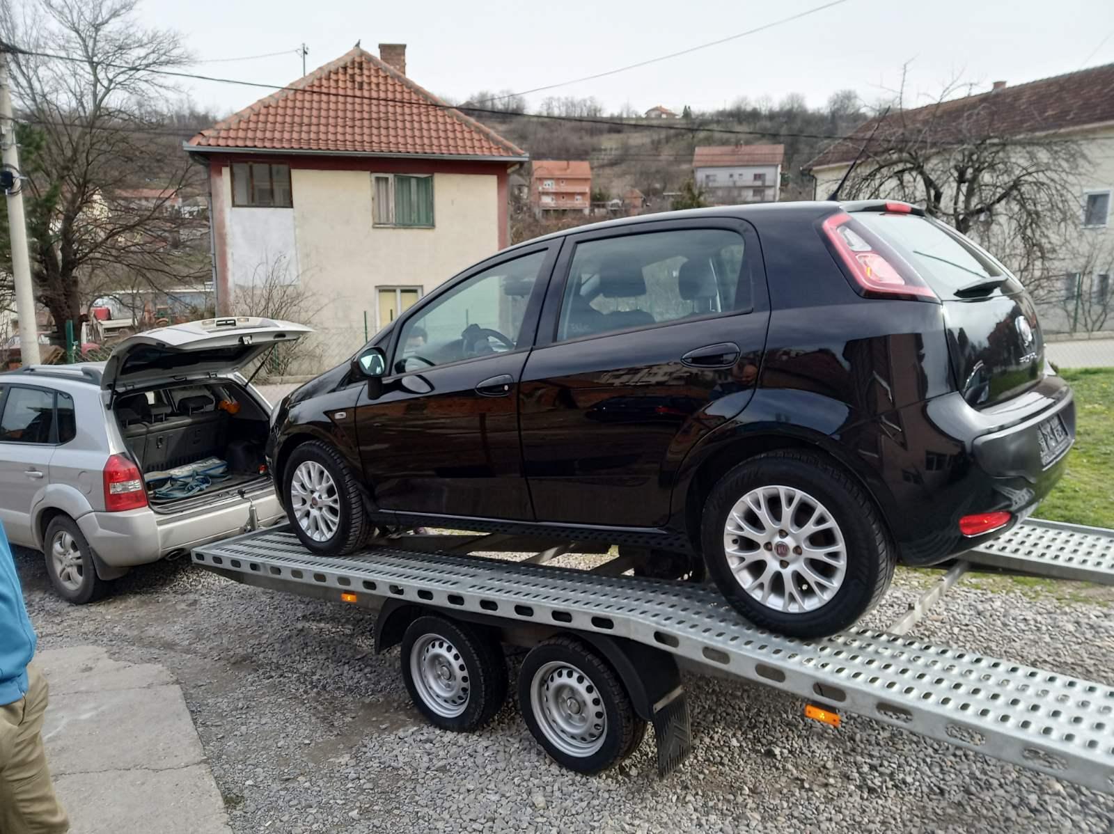

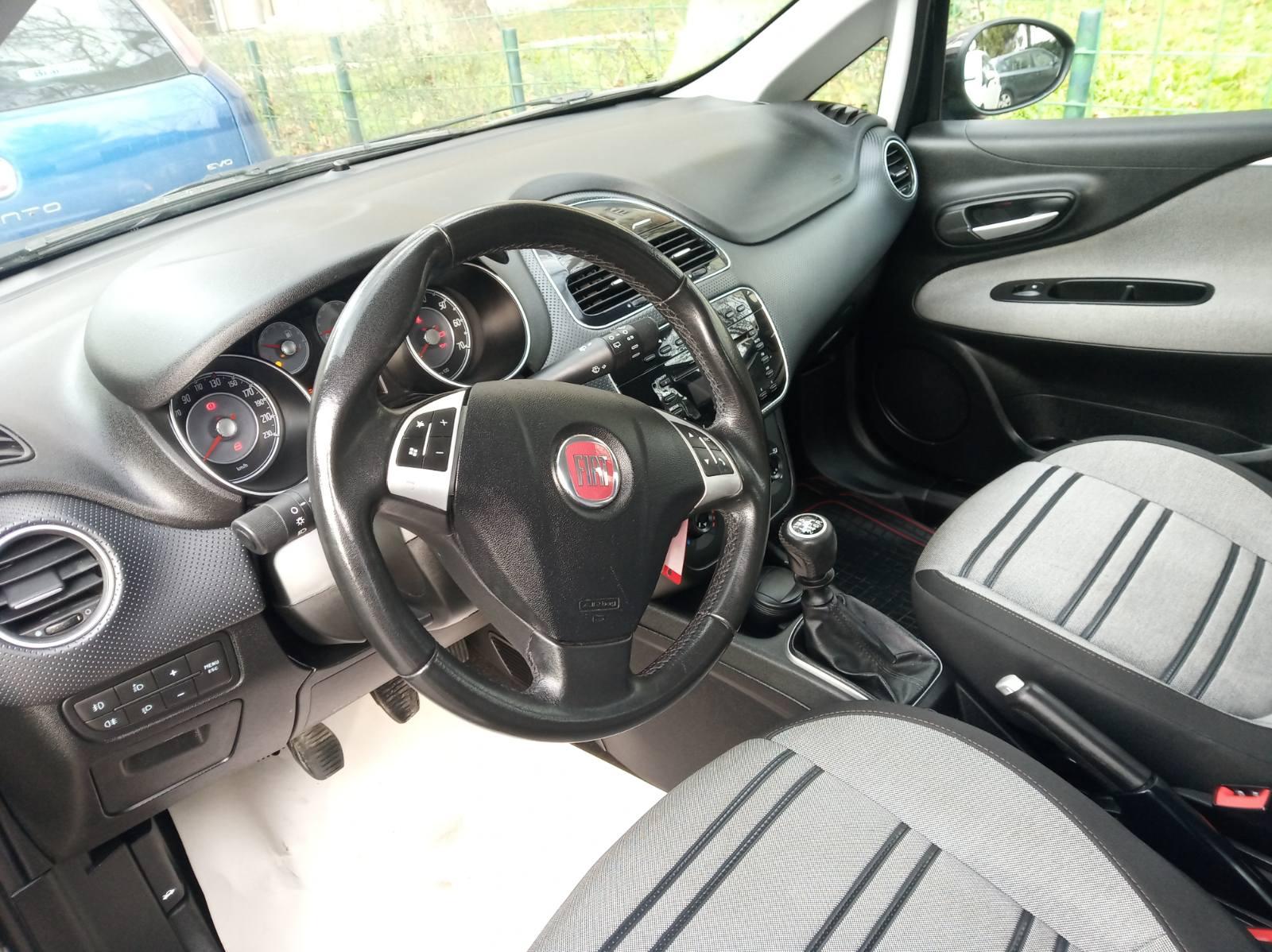

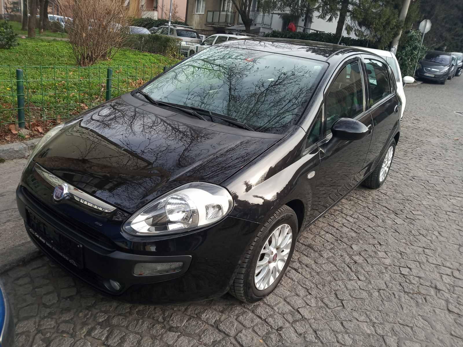

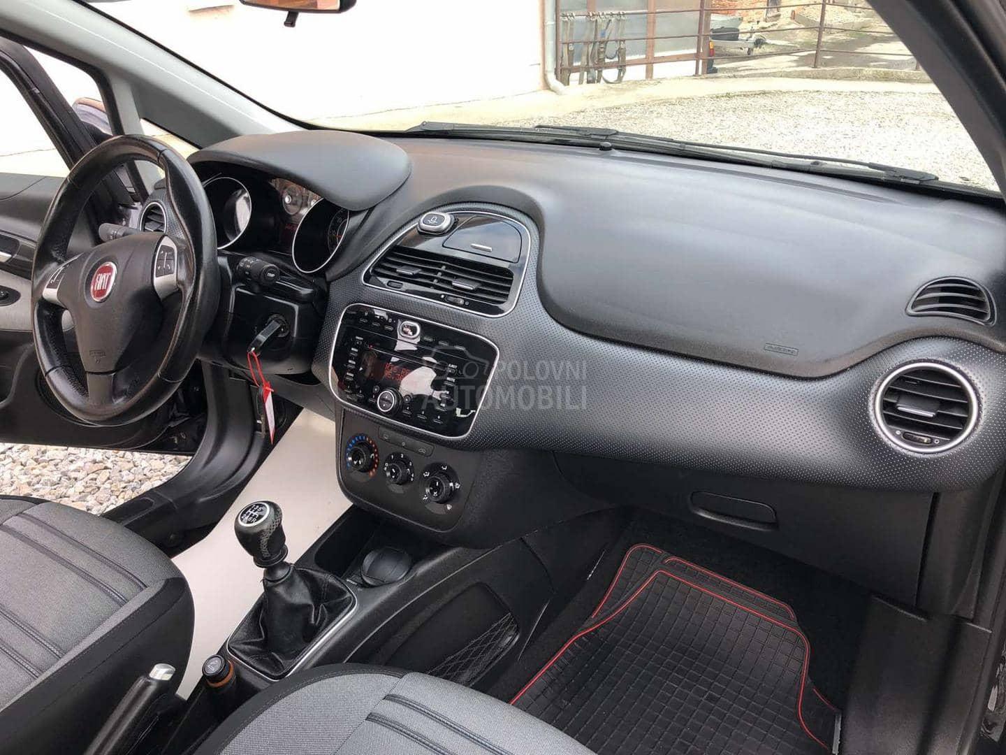

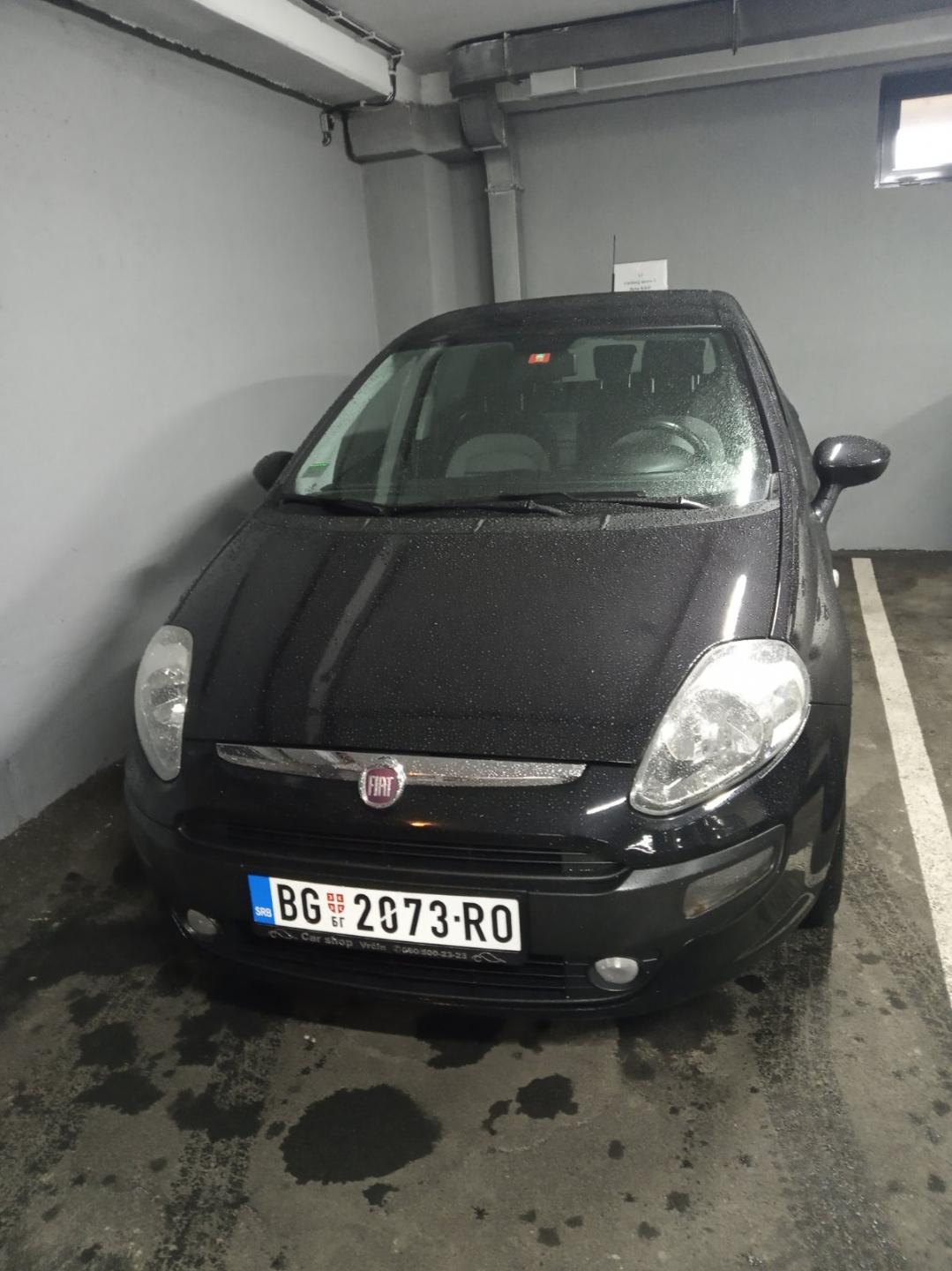

stex_pb 1617 Posted February 22, 2021 (edited) Pozdrav, Od ovog meseca sam vlasnik Punta Eva 1.4 Multiair. i to mi je prvi italijanski auto. Švajcarac, kupljen na placu iako sam tako nešto hteo da izbegnem. Prva registracija 2011, kilometraža oko 126 000 sa servisnom knjigom. Izgledao je jako pristojno, enterijer gotovo da nema tragova korišćenja, u odnosu na druge EVO koje sam gledao izgleda kao NOV. Možda mi se posreći da je kilometraža stvarna Oprema mu je "tanka" ali ima 6 brzina što sam stavio kao "prioritet". Samo stanje auta mi je nekako bilo bitnije od nekih komada opreme..... Nisam ga pošteno ni provozao da bi mogao da kažem neke utiske ali lepo ide i utegnut je ko praćka. Jedina stvar koja mi nedostaje je tempomat, koji sam imao na prošlom autu i to sam rešio da ugradim kada budem imao viška vremena. Eksterijer je prosečan, deluje kao bilo koji drugi EVO, nema nikakvih specijalnih detalja koje bih pokazao. Vidim da su multiair motori i dalje retki u Srbiji, na oglasima ih ima tek par komada. za sada ovih par slika, dok ga ne operem pošteno za slikanje Edited February 22, 2021 by Ivan Sredjene slike i format 11 ivica su, neshaoct, skile86 and 8 others reacted to this Quote Share this post Link to post Share on other sites
shuxx 16056 Posted February 22, 2021 Ma auto je Ko Bombona, samo ga malo pretresi, doteraj za svoj merak. I cepaaaaj Naravno pisi o utiscima. Koliko si ga platio.. 1 stex_pb reacted to this Quote Share this post Link to post Share on other sites
Dale 7579 Posted February 22, 2021 Bas lep evo i super izbor motora! Cestitam! 1 stex_pb reacted to this Quote Share this post Link to post Share on other sites
stex_pb 1617 Posted February 22, 2021 3550 evra, uz besplatan dovoz na šlepu na adresu. Na oglasima ni jedan sa 6 brzina nije bio ispod 4000. Tj ostala 3 komada. Pre njega sam probao jedan Multiair Turbo sa FULL opremom, onako budžen da bude kao Abart, ali videlo se da mu je duša izvađena. Ne treba mi to u životu Nisam pomenuo da ima Blue`n Me mada ne znam ni koje su mi privilegije toga osim muzike preko USB. 1 Reacher Gilt reacted to this Quote Share this post Link to post Share on other sites

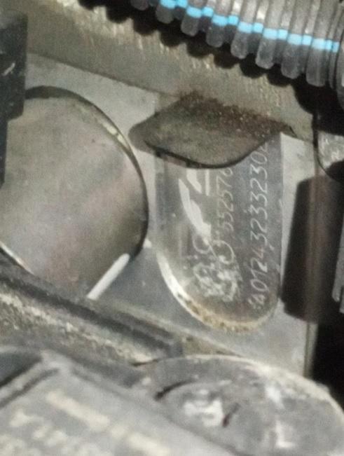

Ivan 22235 Posted February 22, 2021 (edited) I ja sam prethodni traktorista, doduse na JTD. Ako si toliko hrabar , verovatno si onda vec video da (ne daj Boze) popravke idu od 150 do 900 evrica (najskuplja varijanta cene novog dela kod ovlascenih u SRB). Reviziju MA jedinice mozes da proveris kada skines poklopac motora i od strane pozarnog zida razmrdas kabliranje izmedju prvog i drugog konektora jedinice. Pomeris gumeni jezicak ispod koga se krije hologram, sa utisnutim SN jedinice. Na osnovu SN, iz tabele proveris koja je revizija u pitanju - vec od revizije iz oktobra 2012. maltene da nema problema, kod mene je recimo verzija iz oktobra 2013. Sljaka kao satic vec jace od 6 godina. Imas u ovom postu sve detaljno, slike, tabele, kako proveriti... Dodatno, mozes da uneses VIN auta u ePer i da vidis sa kojom je verzijom izasao iz fabrike i da i to dodatno uporedis sa stanjem na autu : Edited February 22, 2021 by Ivan 1 1 shuxx and stex_pb reacted to this Quote Share this post Link to post Share on other sites

stex_pb 1617 Posted February 23, 2021 (edited) @Ivan Koliko vidim, ovo je poslednja revizija MA. Broj se moze videti bez ikakvog skidanja poklopca motora, samo baterijska lampa. Gumica je već bila podignuta tako da to očigleno već neko proveravao pre mene Nisam noćas mogao da zaspim zbog ovoga Edited February 23, 2021 by Ivan Sredjena slika, skinut TT potpis Quote Share this post Link to post Share on other sites
Ivan 22235 Posted February 23, 2021 (edited) Znaci, ubacio sam ti rovca . Ako, bar si proverio i trebalo bi da si miran. Samo, to je trebalo da radis pre kupovine , posle je sta je tu je... Da, to je poslednja revizija za te serije motora, iz oktobra 2013. Iza toga krecu MultiAir II. Lepo ti rekoh da ako je auto tog godista i dolazi iz Svice - solidna je verovatnoca da je to vec zamenjeno tamo i da si postedjen troska. Bio bi vrlo koristan podatak i kada je zamenjeno, ali verujem da ces se slatko navozati, jer je to (ako se izuzme MA jedinica) poprilicno jednostavan motor. Jeftin veliki i mali servis, jeftino odrzavanje, gomila stvari je ista za taj 1368 ccm blok... Samo vazna napomena - obavezno neka ti na velikom servisu provere i po potrebi zamene mali MultiAir filter. Uz redovne zamene i kvalitetno ulje, vrlo bitna stvar za ispravan rad i dugotrajnost same jedinice. Nalazi se sa boka iste, sa suvozacke strane: PS: Detaljna prica iz mog citiranog posta je bila namenjena za MultiAir Turbo na Bravo Sportu. Bitno je da si ti pronasao i proverio sta treba . Edited February 23, 2021 by Ivan 1 stex_pb reacted to this Quote Share this post Link to post Share on other sites

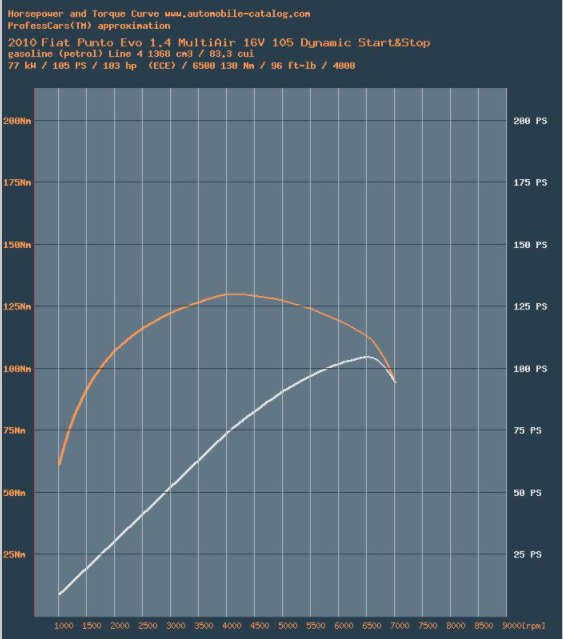

shuxx 16056 Posted February 23, 2021 Samo mali info.Pricate o Fiat 1.4 multiair atmo motoru od koliko KS... 105?Pouzdan od 2011god, ako podnosi dobro TNG... Da ga stavim na spisak pozeljnih... Dajte neku tabelu karakteristika, ili onu KS/NM dijagram... Ako ne trazim puno Sent from my POT-LX1 using Tapatalk Quote Share this post Link to post Share on other sites
stex_pb 1617 Posted February 23, 2021 DA 105KS/77kw sa 130Nm obrtnog momenta, taj je kod mene. Quote Share this post Link to post Share on other sites
Ivan 22235 Posted February 23, 2021 29 minutes ago, shuxx said: Dajte neku tabelu karakteristika, ili onu KS/NM dijagram... Ako ne trazim puno Kad odgovoris na ovakav zahtev na "pojedinim" temama, krece kukumavcenje . Reci mi, kod tebe je bese 1.2 Puntic, da ti napravim poredjenje performansi i potrosnje? Caka kod MA jedinice je sto kroz elektro-hidraulicni sistem razvoda omogucava varijabilni rad usisnih ventila kroz 5 modova. Sto rezultira nizom potrosnjom, nizom emisijom i vecim obrtnim. Kao sto rekoh, mnogo veca dobit je na turbo motorima. Kod atmo MA motora, obrtni je nesto visi nego na standardnim FIRE, a raspodela snage i obrtnog je na slicnim obrtajima. Max torque je 130 Njutna na 4000 rpm, a max snaga na 6500 rpm. Sto se plina tice, znam da su po inostranstvu ugradjivali na turbo verzije. Sto znaci da moze , ali se licno nisam interesovao. Em odlicno ide i nije veliki potrosac koliko sam ocekivao (za 2 godine u istim uslovima se drzao na samo +0.6l proseka u odnosu na slabiji Stilo JTD), em je i ovako dovoljno komplikovano sokocalo. 1 hour ago, stex_pb said: I dalje sam u dilemi da li da verujem u servisnu knjigu ili da sad odradim veliki servis, koji koliko vidim nije skupi. Još nisam odabrao servis ua FIAT, do sada sam opela popravljao bilo gde, prosta i stara mašina, svi ga znaju napamet. Ako planiras iole duze da zadrzis auto - veliki servis te ceka pa ceka. Po meni, bolje odradi odmah, dobijas garanciju i miran si dok je auto kod tebe. Ili odlazes, rizikujes, a svakako ces odraditi veliki servis koji ces pokloniti iducem vlasniku. Bar bih ja tako uradio. Dodatno sto je veliki+mali servis smesan sa cenom (bar meni, u poredjenju sa prethodnim dizelom). Cini mi se da je bez svecica veliki+mali servis izasao malo jace od 20.000 din. Samo mali servis je nepunih 7000 din. MA filter, ako ne moze da se ocisti ti je oko 30 EUR kod ovlascenih (ne postoji aftermarket). Posto vidim da si u BG - da ne reklamiram, ali iz licnog iskustva od preko decenije ti iskreno preporucujem naseg Goranceta. Pre svega izuzetan covek i majstor, spreman da uvek izadje u susret, skroz OK cene, a imas i forumski popust: https://www.fiat-lancia.org.rs/forum/index.php?/topic/39186-fiat-servis-goran 1 shuxx reacted to this Quote Share this post Link to post Share on other sites
