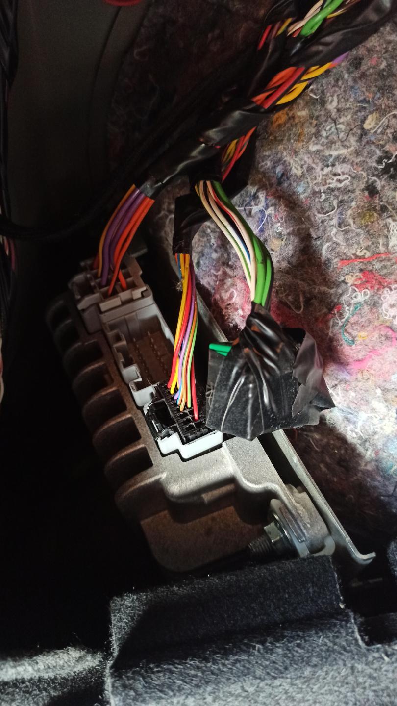

bjelic 2 Posted April 18, 2023 (edited) Pozdrav, kod mene u delti vise od pola zvucnika ne radi... imam zvuk ( moja supruga kaze dobro je i tako, sta ces vise ) u prednjim vratima rade oba ali ne rade visokotonci, pozadi radi samo u levim vratima, a woofer ne osecam uopste... Otvorio sam odeljak gde je pojacalo i nasao ovo (vidi sliku)... da li da utaknem i ove izolovane kablove? Edited April 18, 2023 by bjelic Quote Share this post Link to post Share on other sites
MS PK 8302 Posted April 18, 2023 Pa sad, logicno bi bilo da ima neki dobar razlog zasto je uradjeno tako... Ne znas dok ne probasПослато са SM-A307FN помоћу Тапатока Quote Share this post Link to post Share on other sites
