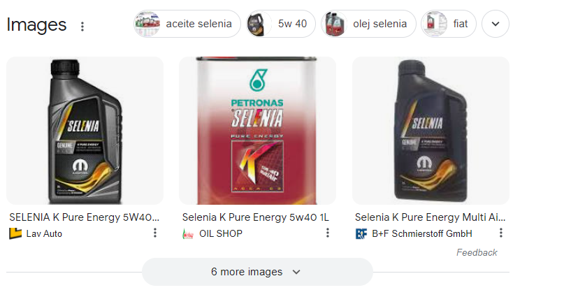

radakbre 12 Posted March 7, 2024 Pozdrav svima! Mozda otvaram temu koja je odavno zatvorena ali i dalje se ne mogu odluciti za vrstu ulja za brava U pitanju je bravo 1.4 multiair 140ks 2010 Presao sam prvih 10k kilometara na njemu, a za prvi mali servis sam koristio seleniu k pure engergy 5w-40 sa fiatovim 955535-s2 sertifikatom. Posto sam se naslusao raznih price da selenia nije kao sto je nekada bila itd itd, rekoh mozda da predjem na shell ili neko drugo ulje. Naisao sam na shell ultra 5w40, ali njegov sertifikat je 955535-z2, i vidim da je acea a3b3 umesto c3 Vidim da shell hx7 etc 5w40 ima s2 sertifikat, ali da li ima neke razlike izmedju s2 i z2 i koja je razlika? Sta mi vi preporucujete? Hvala puno! Quote Share this post Link to post Share on other sites
MiloshBg 1937 Posted March 7, 2024 (edited) Selenia je majka a ti sto pricaju samo laprdaju... Inace ovlasceni servisi sipaju Shell HX7 u te motore i od skorije neki Valvoline, ne znam tacnu oznaku. Edited March 7, 2024 by MiloshBg 1 nemanja84bg reacted to this Quote Share this post Link to post Share on other sites
Ivan 22210 Posted March 7, 2024 Bitna napomena je da pomenuta Shell ulja treba da imaju i dodatnu oznaku ECT (Emission Compatible Technology), tj. 5-40 sintetika. Helix HX7 ECT, HX8 ECT, koja su ACEA C3... @radakbre Pisali smo godinama detaljno o svemu sto te zanima na temi o uljima i velikom/malom servisu za Bravo. Upravo za MultiAir, koji sam i sam vozio 5 godina, pa pogledaj pomocu Search da se ne ponavljamo. Quote Share this post Link to post Share on other sites
