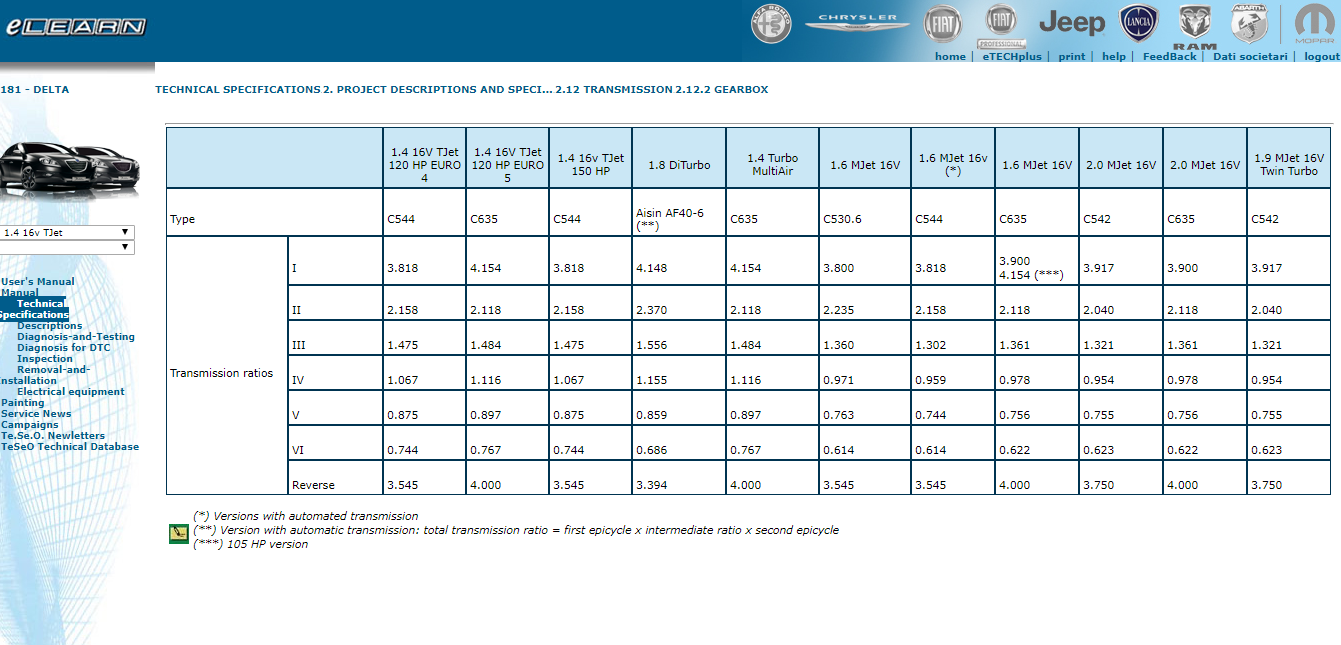

Ivan 22116 Posted March 11, 2021 1 hour ago, clover said: Izvinjavam se ako nisam pratio na casu, ali u koje modele je isao taj zloglasni M32 menjac? Jel po godistu auta ili u nekim paketima opreme ili kako? I kako moze to da se proveri? Broj sasije pretpostavljam. Mozes naravno po VIN, uneses u ePer i proveris. Ali ako gledas dizele i manuelni menjac - nemas brige, u Deltu nije ni isao. Samo robotizovani M32, u 1.6 MultiJet. Ako gledas benzince, isao je na stare Euro 4 turbo motore, T-Jet 120 i 150. Prakticno negde od 2010, M32 vise ne postoji uopste, jer ga u Euro 5 motorima menja zabarski FPT C635 (T-Jet 120 Euro 5, MultiAir 140, 1.6 MultiJet, 2.0 MultiJet). Sve sto te zanima oko auta imas do detalja i u eLearn (ePer je najobicniji elektronski katalog delova): 1 clover reacted to this Quote Share this post Link to post Share on other sites
