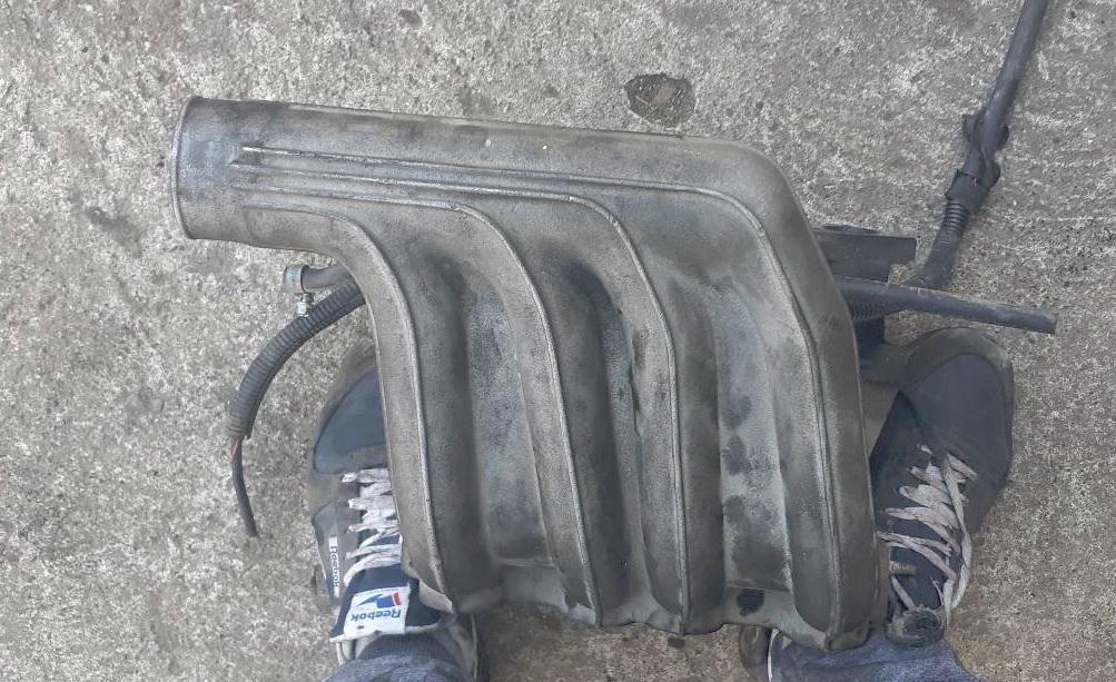

MiloshShomy 114 Posted October 28, 2018 Onda je ovakav? Spremam se da sredim mog punta pa gledam da ga napravim bolje od italijana, da prepravim ovu njihovu brljotinu sto napravili sa 1.9 D, jer jbg, mi smo srbi, sve mora prepravljamo Quote Share this post Link to post Share on other sites
MS PK 8308 Posted October 28, 2018 Sta tj smeta oko grane? Quote Share this post Link to post Share on other sites
MiloshShomy 114 Posted October 28, 2018 Smeta to sto uvlaci ulje u usis, ne znam koliko si upoznat sa obicnim dizelasom, ispod natpisa FIAT na dekli, ona masna cev i masan ventilator, ne smeju da bude masni, tj ne bi trebali da budu masni malo su bez veze napravili to, zamislili su da samo visak pritiska ide tu ali vremenom taj sistem propadne i krene i ulje kroz kanal gde treba samo vazduh da prodje, zato bude ulje na ventilatoru, zato dimi, zato trosi ulje Quote Share this post Link to post Share on other sites
MS PK 8308 Posted October 28, 2018 Nisam upoznat al nesto mi je to neverovatno da je neki fabricki propust. Quote Share this post Link to post Share on other sites
MiloshShomy 114 Posted October 28, 2018 Lepo su oni zamislili to, funkcionisalo je dobro dok je novo, ali nista nije vecno, posle 10-15 god propadne taj mehanizam, ne znam ni ja sta tacno ima tu, nekima i dalje to funkcionise super, ne pusta ulje, ali sa mojim puntom to nije slucaj, kada sam trazio da kupim drugu koja ne pusta ulje nisam uspeo da nadjem, sve su bile masne Quote Share this post Link to post Share on other sites

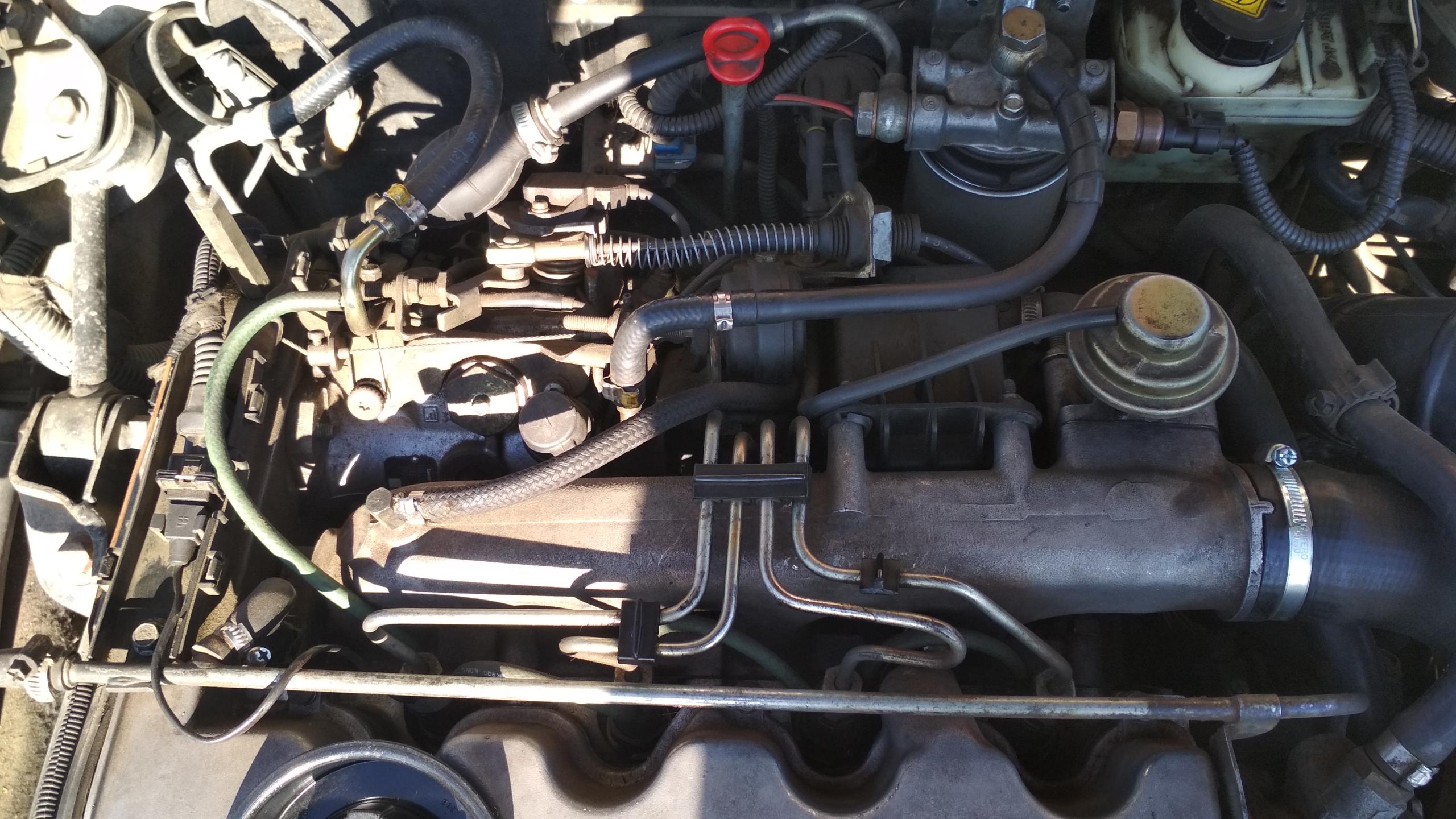

Djuk85 3064 Posted October 29, 2018 (edited) @MiloshShomy Nije moj motor,(moj je u autu) ali to je to ... Da ne skidam plastiku onu sad Mene u stvari zanima da mi neko kaze cemu sluzi ona plasticna kutija desno gore pored egr ventila ? Edited October 29, 2018 by Djuk85 Quote Share this post Link to post Share on other sites
MS PK 8308 Posted October 29, 2018 Ne vidi se lepo, verovatno neki vakum rezervoar Quote Share this post Link to post Share on other sites
MiloshShomy 114 Posted October 29, 2018 Isti je onda usis kao onaj prvi sto sam izbacio, jel imas neke delove za taj TD? Quote Share this post Link to post Share on other sites
Djuk85 3064 Posted October 29, 2018 Pa da, isti je sad kad sam pogledao Nemam nista od rezerve, sve sto sam menjao zavrsilo je u kontejneru... Quote Share this post Link to post Share on other sites

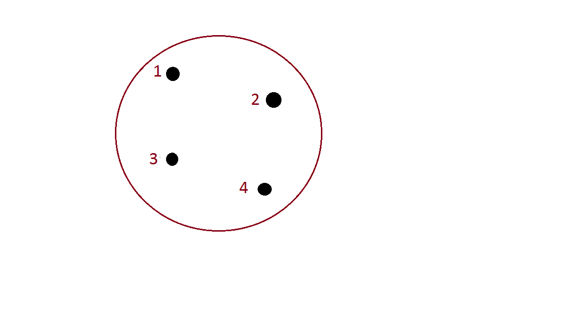

MiloshShomy 114 Posted November 11, 2018 Jel mozes nekako da slikas pumpu? Konkretno me interesuje redosled cevki, koja cevka na koju diznu ide Quote Share this post Link to post Share on other sites
Djuk85 3064 Posted November 12, 2018 @MiloshShomy Ne moze se prici pumpi dobro bas za slikanje ali ti mogu reci kako je kod mene... Nisam siguran da je na Puntu isto ali se nadam se da sam ti pomogao Quote Share this post Link to post Share on other sites
MiloshShomy 114 Posted November 12, 2018 Isti je redosled, predpostavljao sam da je isti nego sam hteo da proverim, da bi bio 100% siguran hvala Quote Share this post Link to post Share on other sites

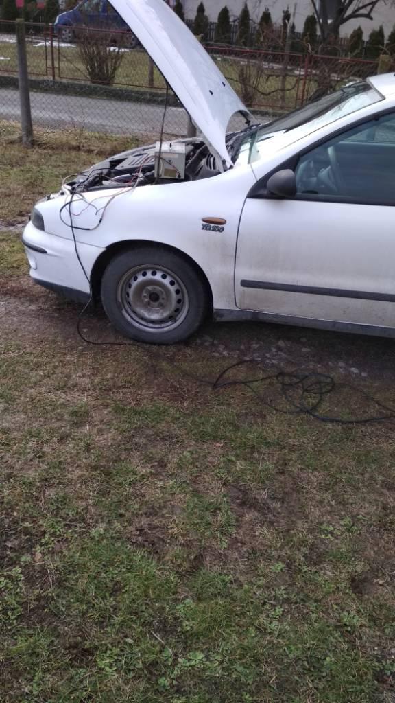

Djuk85 3064 Posted January 19, 2019 Pricam sa drugarom prošle nedelje o kolima i kazem mu kako je marengo malo i dosadan...samo gorivo, ulje i teraj, nema sutuacija Znao sam da mi anlaser slabo vergla ali je palio na pola kljuca, pa sam cekao toplije vreme da ga skidam...ali...pre dva dana mi crkne grejac neki. Anlaser koji ne vrti + nema grejaca + spoljna temperatura = auto za ukras... Za sad je na aparatima...a i ovih dana se ne radi pa cu videti od ponedeljka odakle da pocnem... Urekao sam ga.. 2 marko.jovanovic and neshtry reacted to this Quote Share this post Link to post Share on other sites

Djuk85 3064 Posted January 21, 2019 Oterao sam kod majstora, lokalna garazica neka...drugar. Otisao nosac cetkica i automat. Za te novce sam mogao polovan anlaser uzeti ali se nadam da je ovako sigurnije.. NGK grejac crko posle god dana...drugi isto ngk 1300 dindzi Ostavih mu delove i kola pa neka se zanima... Hvala vam na odgorima. 1 neshtry reacted to this Quote Share this post Link to post Share on other sites
Djuk85 3064 Posted January 21, 2019 Razlika u verglanju nebo i zemlja...ja mislio da akumulator crkava ali je anlaser bio krivac svo vreme 1 Martin reacted to this Quote Share this post Link to post Share on other sites
Kuvalja 406 Posted January 21, 2019 Sad stavi akumulator jednu noc na punjac, to je zacaran krug anlaser-alternator-akumulator, tipa ne puni dobro pa ti verglas sa slabijim akumulatorom i tad spaljujes vise cetkice, vremenom taj anlaser ubija akumulator pa ti sve tri stvari ne valjaju Ako alternator dobro puni samo mu malo pomozi sa jednim punjenjem akumulatora... 2 Djuk85 and Ivan reacted to this Quote Share this post Link to post Share on other sites
