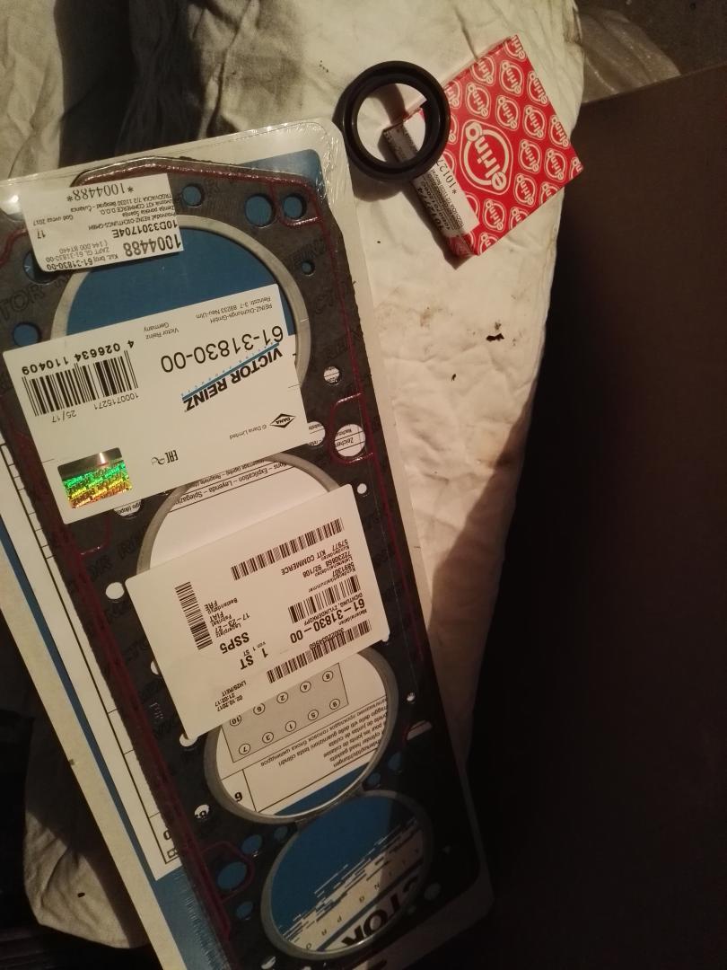

jevta BG 111 Posted January 23, 2018 Malo se radilo ovih dana...upasovao sam kocioni servo od coupea koji je duplo veci ali stalo je nekako...sledece sto treba je cilindar kvacila da se namontira posto ide hidraulicno kvacilo... Odradjena je kompletna glava,dakle sve je novo stavljeno kupljeni dihtunzi semerinzi i sve je konacno sklopljeno...ostaje da se spoji menjac i da se konacno okaci na auto... 2 milossf and DraganUS reacted to this Quote Share this post Link to post Share on other sites
