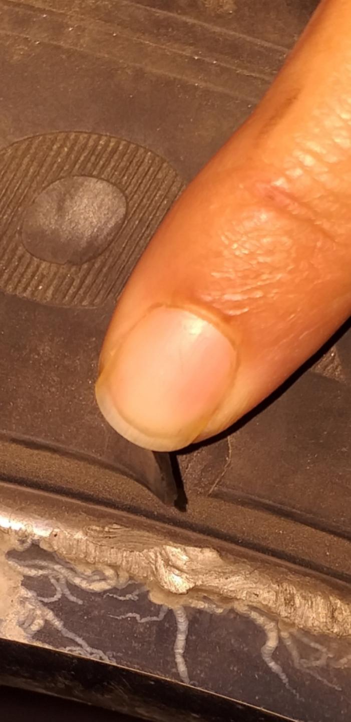

werp690 803 Posted December 12, 2020 (edited) Sta znam.. Zamisli da ti zatreba rezervna negde na auto putu i da sa takvom gumom treba da vozis do prvog auto vulkanizera. Meni ne bi bilo prijatno.. Ovako za prvu pomoc po gradu i moze. Edited December 12, 2020 by werp690 Quote Share this post Link to post Share on other sites
Kosta Smosta 2528 Posted December 12, 2020 Ni ja je ne bih koristio. Može za 10 evra da se kupi solidna polovna guma. Najopasnija su oštećenja boka. 1 Zvezdo reacted to this Quote Share this post Link to post Share on other sites
Zvezdo 1451 Posted December 12, 2020 +1 Solidna polovna guma smešno košta. Quote Share this post Link to post Share on other sites
ISV_01 4799 Posted December 12, 2020 +1 Baci to bratko, ne treba glava u torbi makar bilo i za prvu pomoc. Quote Share this post Link to post Share on other sites
danijel55 858 Posted December 12, 2020 Meni je rezervna copovac.Nego ovo me navalio neki rodjak hoce da je vozi,ja mu kazem ne valja. Sacekaj nabavicu ti mnogo bolje,al njemu vulkanizer rekao teraj samo. Quote Share this post Link to post Share on other sites

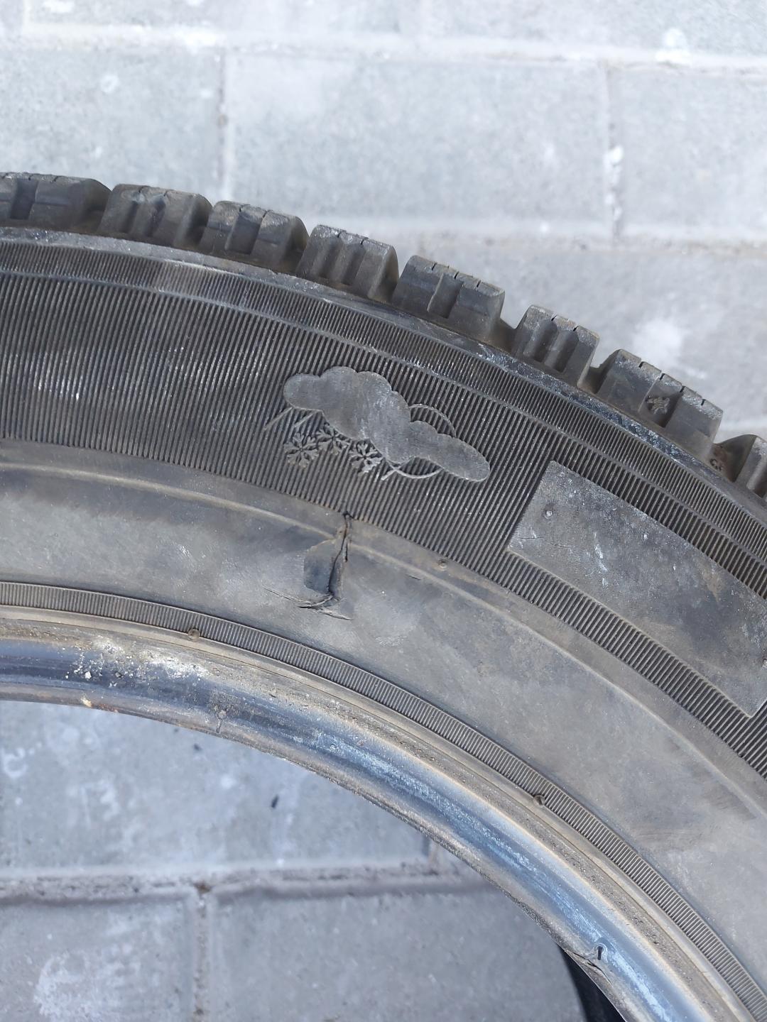

Ina 0 Posted February 10, 2021 Šta mislite jel može ovo da se sredi oba oštećenja su kao zatečena možda po 1-1.5mm i koliko je pametno voziti to okrpljeno? 215/40/18 je guma Quote Share this post Link to post Share on other sites
PremieRacing 6197 Posted February 11, 2021 Je l' pušta? Ne? To se ne dira, vozi slobodno... Quote Share this post Link to post Share on other sites
nidza 639 Posted February 11, 2021 Ovo nije kritično oštećenje. Idealno ako može nečim da se zalepi nazad. Quote Share this post Link to post Share on other sites
Ina 0 Posted February 12, 2021 Nije strašno nije došlo do platna ne pušta mislim da može da se resi imam blizu vulkanizera koji ima aparat za topljenje gume treba ovih dana da mu odnesem da vidim šta će da kaže..mogu ove gume da guraju još sezonu jednu dok uspem da nadjem druge 215/40 18 Jer osim novih i nema ih puno polovnih u prodaji a da imaju bolju šaru i da nisu 10god matore aaxaxa Quote Share this post Link to post Share on other sites
Ivan 22263 Posted February 12, 2021 16 hours ago, Ina said: dok uspem da nadjem druge 215/40 18 Jer osim novih i nema ih puno polovnih u prodaji Cisto da znas da na Bravo/Deltu u 18'' varijanti fabricki ide 225/40 guma (felna je siroka 7.5''). Malo visa (citaj udobnija), prilicno cesca i mislim i jeftinija guma, od te koju trenutno teras. Quote Share this post Link to post Share on other sites
Ina 0 Posted February 12, 2021 Meni je ok napred je 215/35 možda za sledeću sezonu uzmem nešto drugo ja volim kad je auto tvrdji valjda navikla jer sam uvek vozila neke sa skraćenim oprugama Quote Share this post Link to post Share on other sites

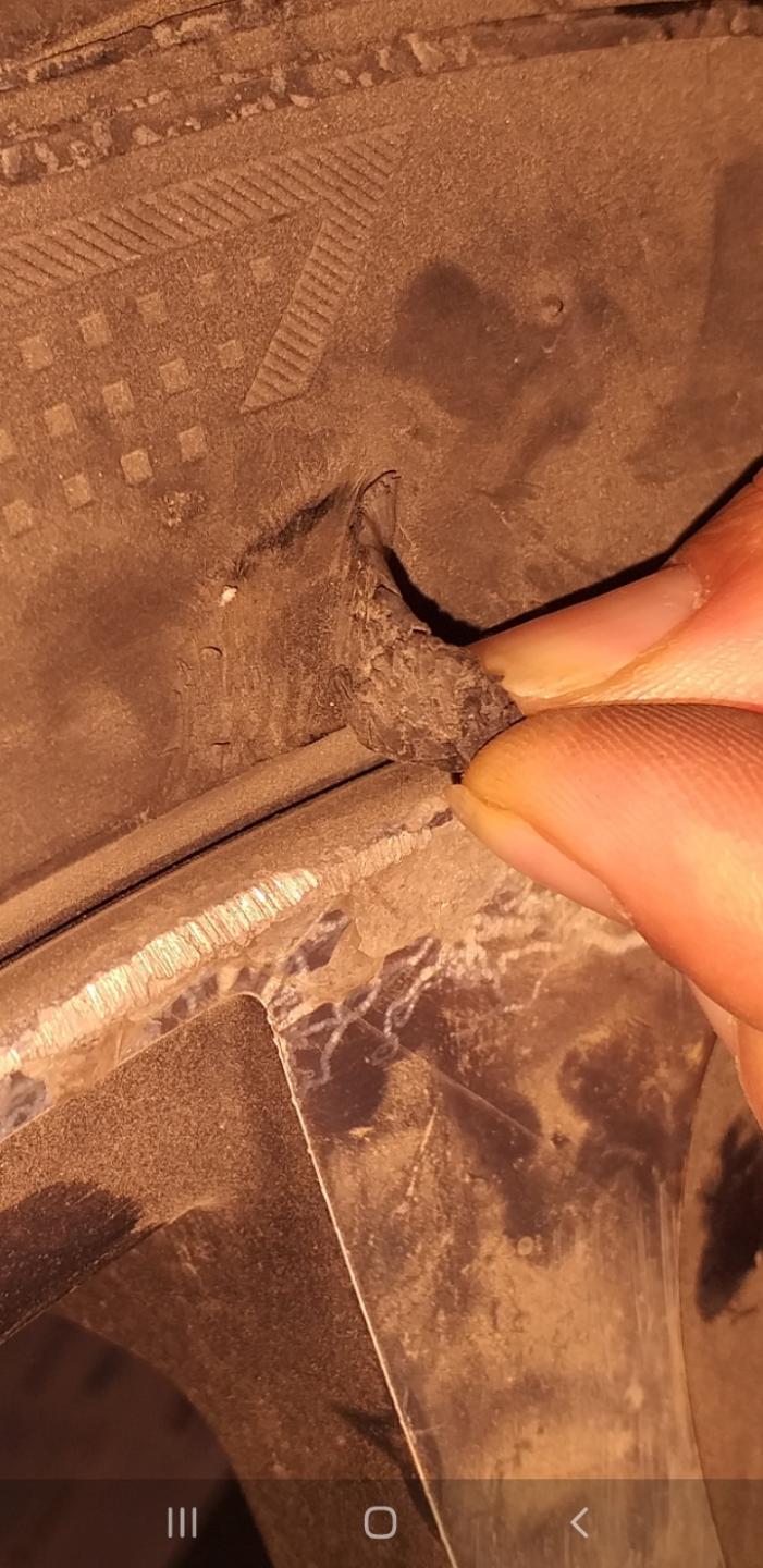

Puntoza 8 Posted May 7, 2021 Zdravo raja, danas sam parkirajuci se nagazio na neki saraf koji je virio iz ograde tako da sam cuo famozno psssst, i imam sta i vidjeti guma ispuhala skroz i probusila se na nezgodnom mjestu. pa me interesuje ima li neko iskustva sa ovakvim ostecenjem? moze li se ovo sanirati? ili ide druga guma odnosno dvije cu u paru vjerovatno morati. da stvar bude gore gume su nove, pred zimu kupljene, presle nekih 6000km. Quote Share this post Link to post Share on other sites
debelizmaj 415 Posted May 8, 2021 Uh, ja sam krpio na cliu ostecenje u zidu, nize od tvog, i bilo je ok. Svi ce ti reci da je to macka u dzaku, mene je sluzilo, lagan auto ne divljam.Vidi, raspitaj se kod vulkanizera. Sent from my Redmi Note 9 Pro using Tapatalk 1 Puntoza reacted to this Quote Share this post Link to post Share on other sites
ISV_01 4799 Posted May 8, 2021 Ako krpis il baci pozadi il baci u rezervu. 1 Puntoza reacted to this Quote Share this post Link to post Share on other sites
Puntoza 8 Posted May 8, 2021 7 hours ago, debelizmaj said: Uh, ja sam krpio na cliu ostecenje u zidu, nize od tvog, i bilo je ok. Svi ce ti reci da je to macka u dzaku, mene je sluzilo, lagan auto ne divljam. Vidi, raspitaj se kod vulkanizera. Sent from my Redmi Note 9 Pro using Tapatalk Ma i ovo je punto, al ne znam, raspitao sam se i kod vulkanizera, ne bih se zezao ipak, glava je glava, kupit cu ipak gumu, a ova ce ici ko rezervna. Hvala svejedno. Quote Share this post Link to post Share on other sites

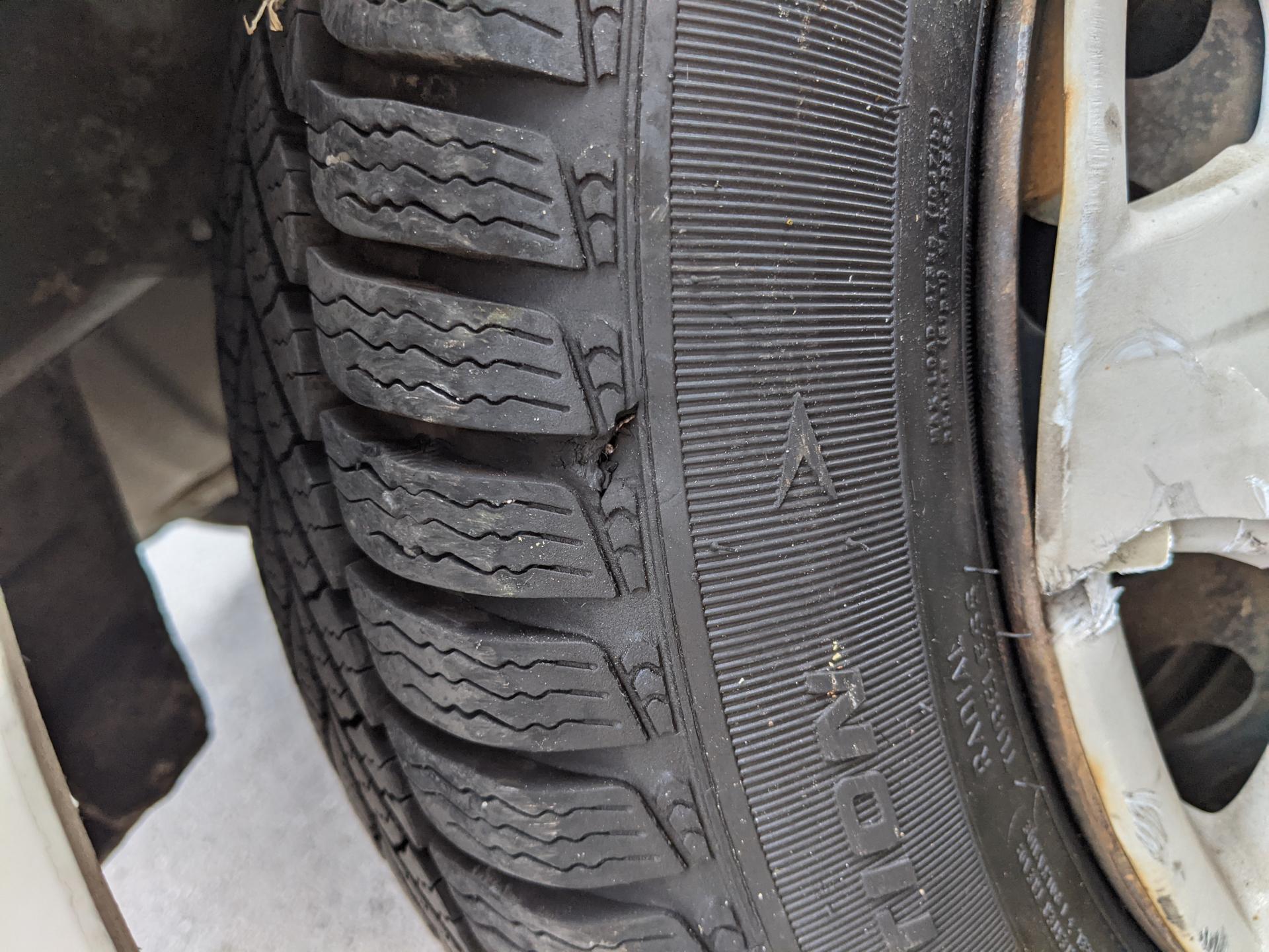

danijel55 858 Posted May 21, 2021 Ne ispušta, a dal bi izbacila bubac prilikom opterecenja? Quote Share this post Link to post Share on other sites
