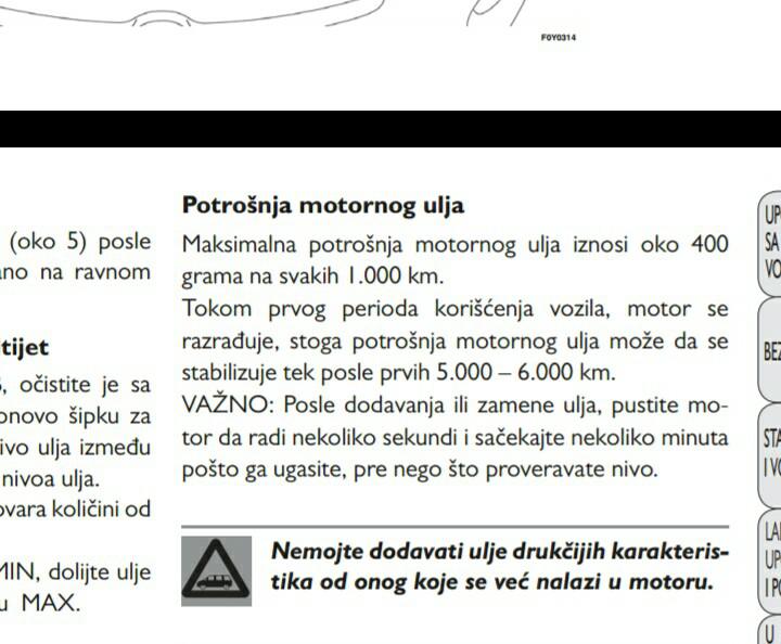

nikolap 49 Posted March 5, 2017 Na 35.000 otisao mi nosac amortizera (bilo bi lepo kad bi mogao da prefakturisem to JKP Put Novi Sad po cijim oranicama vozim svaki dan). E sad, ono sto mi je onako bezveze i malo cudno sto ovaj 1.4 benzinac trosi ulje (ok svaki motor "trosi" ulje ali ovo mi se cini previse). Godisnje predjem nekih 7-8.000, prosli servis radio u julu a evo sad mi ulje bilo na minimumu, tj. malo ispod. Nasuli i rekli da kontrolisem na 3-4.000 i dosipam po potrebi. Nikad ni na jednom prethodnom autu nisam dosipao, redovni servisi su bili ok za to. Drugar sto je uzeo isto 500L imao isti slucaj. Njemu su isto rekli da je to onako normalno, i da proverava i dosipa po potrebi. Quote Share this post Link to post Share on other sites
bojan dim. 28 Posted March 5, 2017 Meni je shell ulja potrošio skoro litar za sličnu kilometražu, dok je seleniu trošio skoro duplo manje. Ima tu dosta i do moje vožnje. Naravno kad ga vozim u višim obrtajima, više troši Quote Share this post Link to post Share on other sites
VladaG9 157 Posted March 5, 2017 I ja pomalo dosipam. Inace jedan drugar koji radi terenski posao,imaju 500L ,i kaze da i oni dosipaju . Tako da je to norm. U puntu npr nikad nisam ni gram dosuo,skoro da uopste nije trosio,inace motor je 1.3mjet. Verovatno su takvi motori,to nije za brigu Quote Share this post Link to post Share on other sites
Zhorz 104 Posted March 16, 2017 jedino je glupo sto svaki L trosi ulje a onda kazu Pa to je normalno za 1.4 1 svetislav reacted to this Quote Share this post Link to post Share on other sites
neshaoct 9740 Posted March 16, 2017 Kao što je bilo i sa drugim modelima koji imaju taj 1.4 16v Npr: Quote Prije 4 godine sam kupio Fiat Stilo 1.4 16V i u uputama sam pročitao da je normalno da troši 4 decilitra ulja na 1000 kilometara dok se motor ne razradi (prvih 8000 km). I auto je stvarno toliko trošio, ali problem je što on i dalje troši ulje. Auto sada ima 43.000 km i u zadnjih 5000 km (od servisa koji je bio na kojih 38.000 km) je potrošio 1 litru ulja. Izvukao sam šipku za provjeru ulja i na njoj nije bilo ni kapi. U ovaj auto stane 3 litre ulja, tako da ja moram od servisa do servisa dodatno doliti 1 litru ulja, ako ne i više. Moj brat ima Chevrolet Lacetti i njemu nije potrošio ni kapi ni u početnoj razradi. Pa mene sada zanima je li stvarno normalno da moj auto potroši toliko ulja? Unaprijed zahvaljujem. Quote Osnovni je problem što ste zanemarili redovitu kontrolu i dolijevanje motornog ulja, te je motor nepotrebno ostao s manjkom ulja. To je vrlo štetno i ne bi se smjelo ponoviti. Inače litra potrošenog ulja na pet tisuća kilometara je razmjerno malo, jer se tolerira i do pola litre na tisuću kilometara. Ako želite dobro svom automobilu, tada jedanput tjedno provjerite razinu motornog ulja i po potrebi ga dolijte. Svaki motor mora trošiti malo ulja jer treći klipni prsten (strugač ulja) ne smije potpuno ostrugati ulje sa stjenke, kako klip ne bi zaribao i neminovno dolazi do izgaranja male količine ulja. Tako je nemoguće da Lacetti u servisnom intervalu nije potrošio "ni kap ulja". Potrošnja ulja ostala je unutar područja između maksimuma i minimuma na mjernoj šipki. http://www.auti.hr/magazin/doktore-pomozite/stilo-trosi-previse-ulja/3087 Quote Share this post Link to post Share on other sites
VladaG9 157 Posted March 16, 2017 Negde sam procitao ,cini mi se u u uputstvu za Punto,da se tolerise do 900gr/1000km. Sto zaista i jeste previse,ali fabrika je na taj nacin sebe ogradila. Quote Share this post Link to post Share on other sites
Zhorz 104 Posted March 16, 2017 u tom slucaju ne mora ni da menjamo ulje na redovnom servisu? mislim zasto bi kada sipnes vise nego sto je zamena Quote Share this post Link to post Share on other sites
VladaG9 157 Posted March 16, 2017 (edited) 19 minutes ago, Zhorz said: u tom slucaju ne mora ni da menjamo ulje na redovnom servisu? mislim zasto bi kada sipnes vise nego sto je zamena Slazem se sa tobom. Ali evo sad sam nalo pretrazio za 500L Sta kazu za potrosnju. Ovde pise da je normalna potrosnja do 400g/1000km ,i to u periodu kad je motor vec razradjen . Edited March 16, 2017 by VladaG9 1 moron reacted to this Quote Share this post Link to post Share on other sites
Deda Jung 7 Posted March 17, 2017 Naravno, piše lepo. Ja sam baš juče dosuo ulje iako za nekih 1500 km sledi zamena ulja. Quote Share this post Link to post Share on other sites
