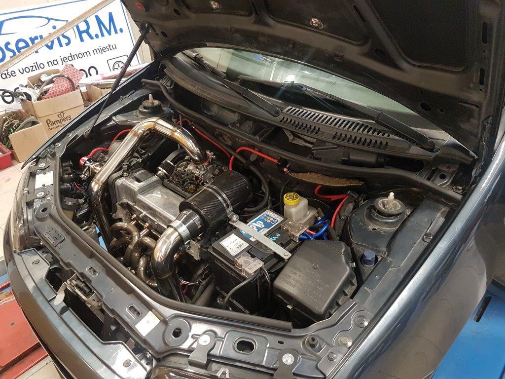

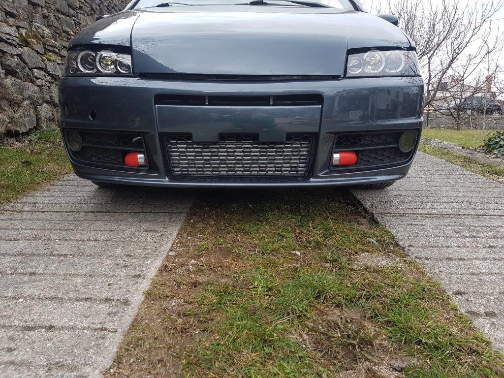

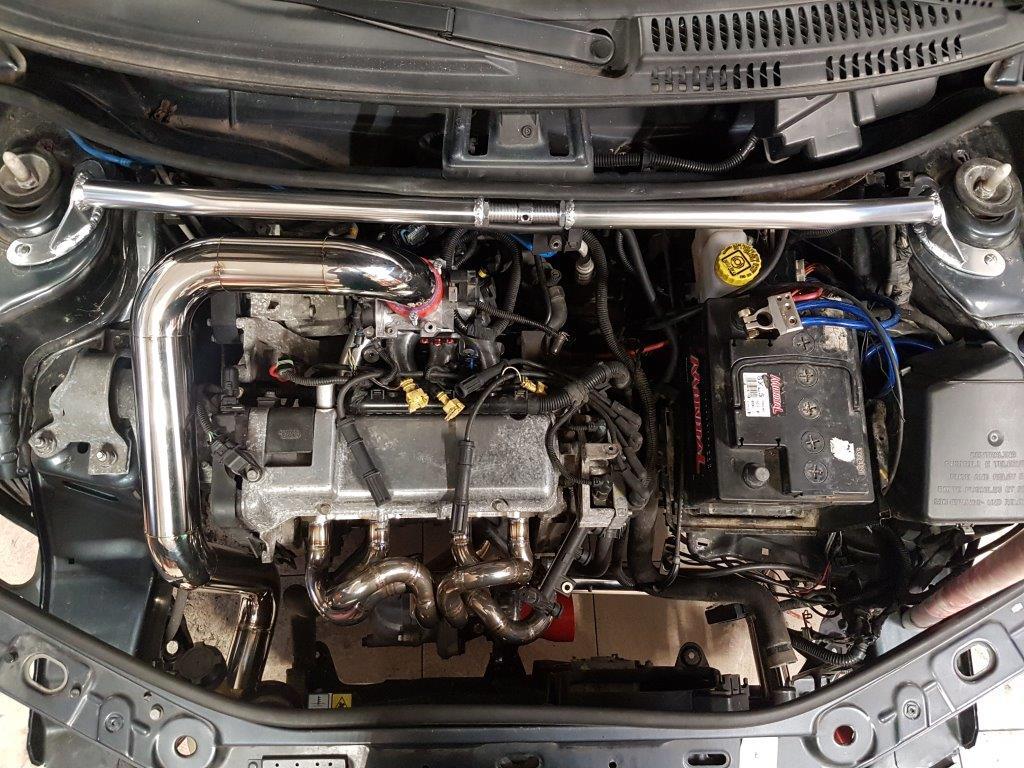

cvike19 53 Posted March 14, 2017 evo ko nije pratio moju drugu temu...da postavim ovdje koju sliku turbo konverzija je gotova auto vozi i radi mjenjac je ostao originalni za sada sto se centrale tice, za sada je mapirana originalna, ali uskoro ce ici megasquirt Quote Share this post Link to post Share on other sites
