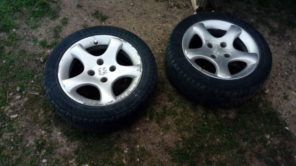

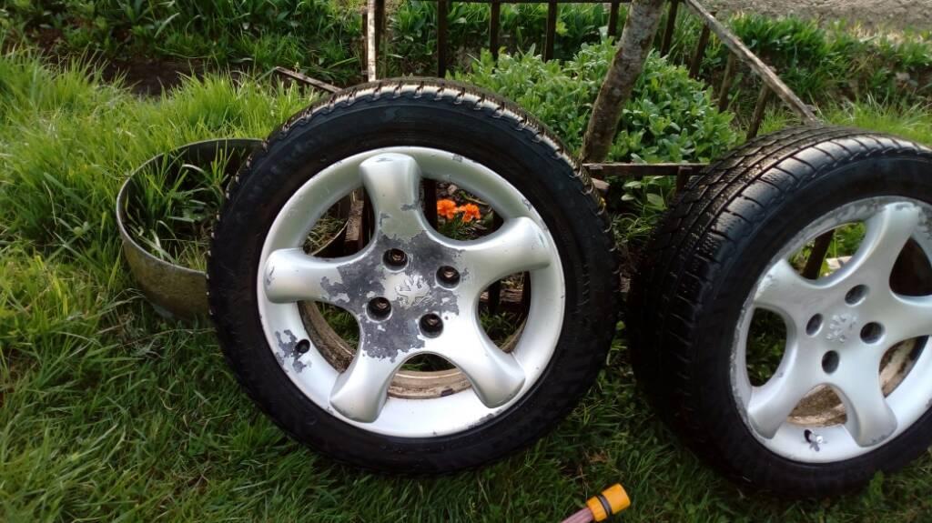

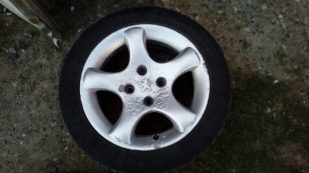

jm1996 0 Posted February 14, 2018 Pozdrav. Svaka čast na tutorijalima članu @francuz69, stvarno je detaljno objasnio kako srediti alu felne da izgledaju kao nove. Imam alu felne 15" originalne Peugeot koje planiram raditi na proljeće, do tad imam vremena da obezbjedim alate, materijal, mjesto i vrijeme za rad. Više manje stanje u kome se nalaze moguće je vidjeti na slici. Nisu toliko izubijane, ali počeo se lak ljuštiti kao i boja na nekima (pomjehurila se na nekim mjestima). Imam samo par pitanja prije nego što počnem raditi: Kao što se može vidjeti na slici nije se sva boja na felni "digla". Da li mogu skroz išmirglati ta mjesta, a gdje je boja zdrava da samo izjednačim da bude glatko i onda nanosim ostale komponente? Da li je neophodno farbati i unutrašnjost felne, gdje guma nalegne (nisam siguran kako se to stručno zove)? Koja bi se boja dobro slagala sa sivim bojom karoserije? Quote Share this post Link to post Share on other sites
francuz69 1040 Posted February 14, 2018 Hvala lepo. ne moras da skidas sve, smirglaj tu gde se podiglo i malo sire. Unutrasnjost ne moras da farbas, zavisi sta hoces da postignes ali nije neophodno. Siva karoserija... Srebrna ili tamno siva? 1 jm1996 reacted to this Quote Share this post Link to post Share on other sites
jm1996 0 Posted February 14, 2018 Hvala lepo. ne moras da skidas sve, smirglaj tu gde se podiglo i malo sire. Unutrasnjost ne moras da farbas, zavisi sta hoces da postignes ali nije neophodno. Siva karoserija... Srebrna ili tamno siva?Tamnosiva. Poslato sa MYA-L41 uz pomoć Tapatoka Quote Share this post Link to post Share on other sites
francuz69 1040 Posted February 15, 2018 Onda srebrne felne, nemoj mnogo da razmisljas 2 radovan01 and jm1996 reacted to this Quote Share this post Link to post Share on other sites

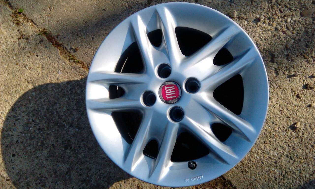

Alex Gordon Car 0 Posted March 16, 2018 Odradio sam svoje felne na stilu jos jesenas po upuststvu sa ove teme i zaistra je ispalo fenomenalno. Sad me samo zanima da li neko mozda ima iskustva sa farbanjem onih plasticnih cepova na felnama? Tacnije sada sredjujem letnji set drugarovih felni sa astre, pa me zanima kako je najlakse da ofarbam te cepice a zaobicem opelov znak ? Quote Share this post Link to post Share on other sites

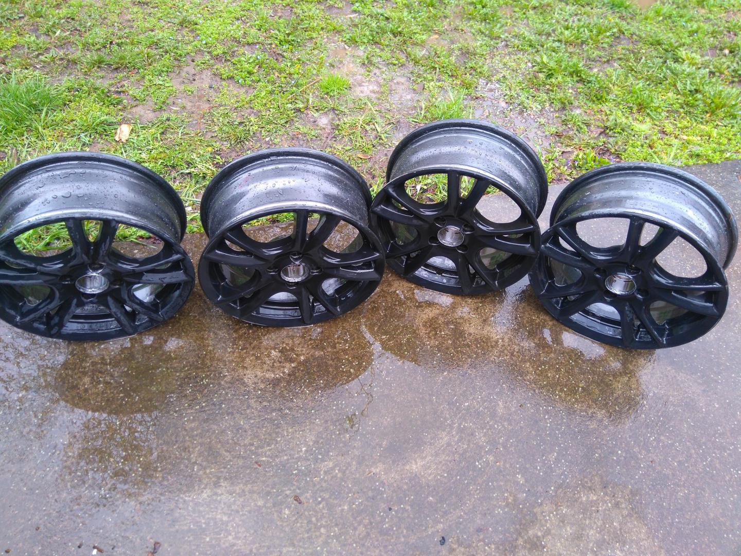

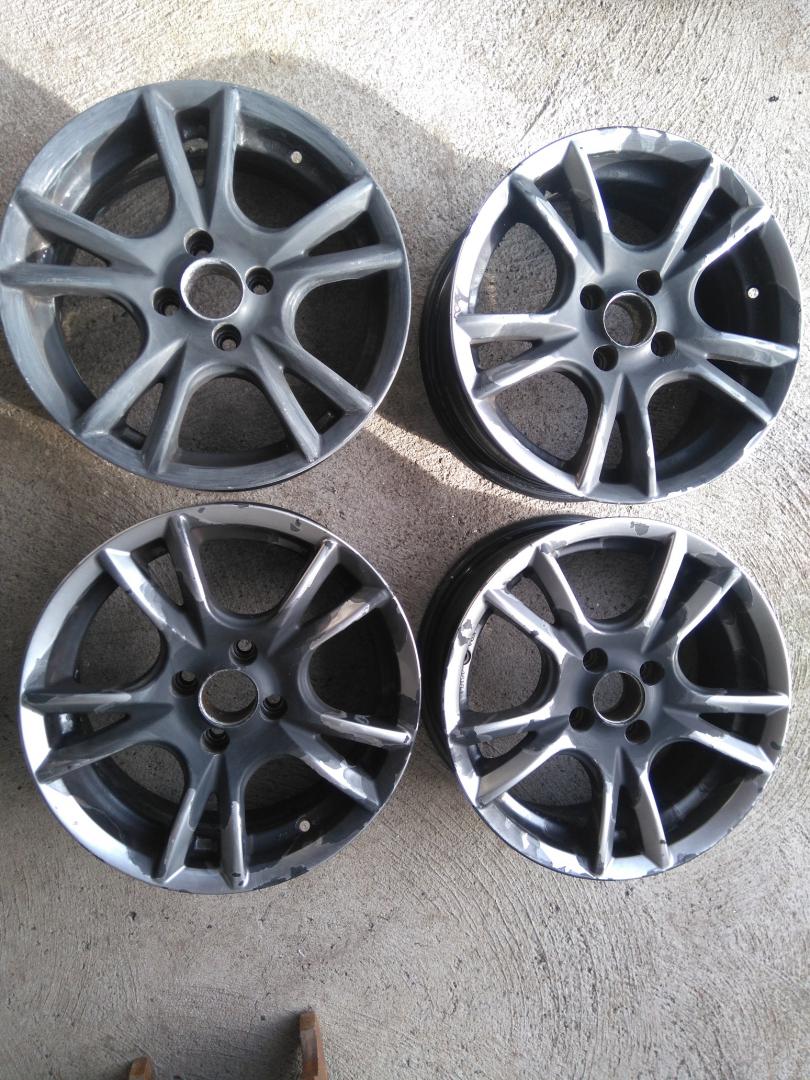

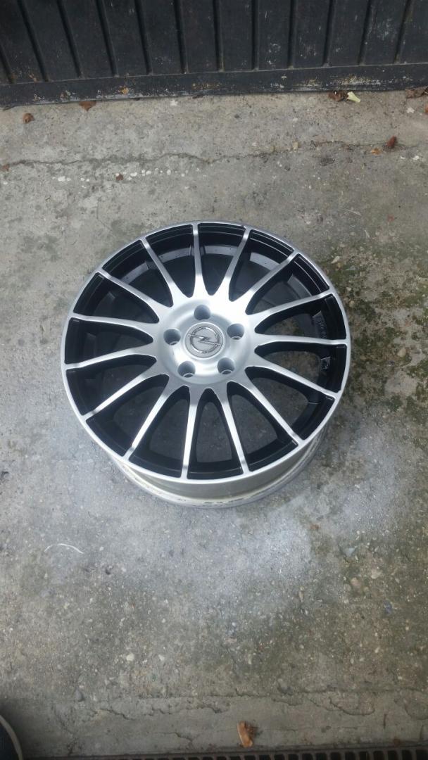

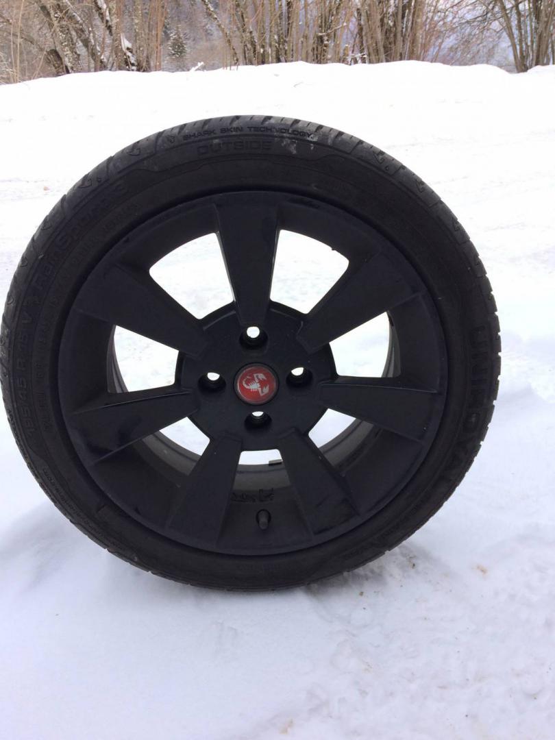

gile smederevo 582 Posted March 16, 2018 Izgleda da cu i ja da se ukjucim u ovaj #oafarbajsamsvojefelnechalenge Imam i par dilema kako da nastupim s bojom, pa mozete da dajete predloge. Evo fotki auta i crnih felni koje su uradjene izgleda onim Plastidipom...Ispod je verovatno fabricka srebrna...? Kao na slici. Quote Share this post Link to post Share on other sites
Alex Gordon Car 0 Posted March 16, 2018 3 hours ago, Alex Gordon Car said: Odradio sam svoje felne na stilu jos jesenas po upuststvu sa ove teme i zaistra je ispalo fenomenalno. Sad me samo zanima da li neko mozda ima iskustva sa farbanjem onih plasticnih cepova na felnama? Tacnije sada sredjujem letnji set drugarovih felni sa astre, pa me zanima kako je najlakse da ofarbam te cepice a zaobicem opelov znak ? evo cisto da videte zasto, jednostavno nije ista nijansa sive na cepu i sad na svezoj felni. Quote Share this post Link to post Share on other sites

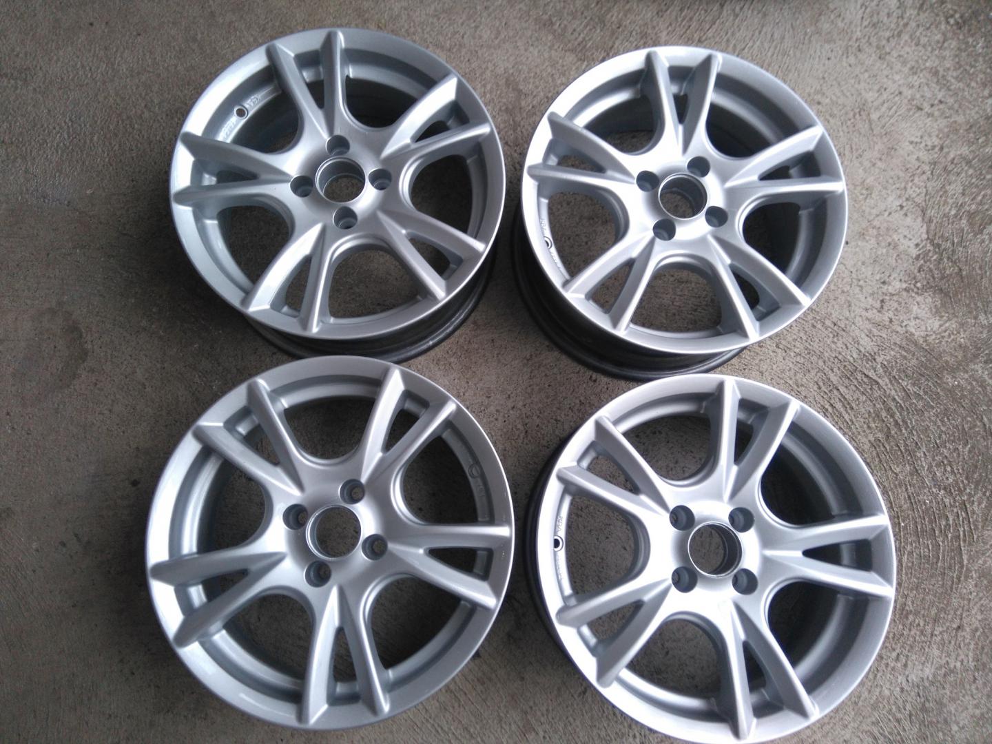

spaad 250 Posted April 1, 2018 Evo i ja se malo igrao juče. Kratak sam sa vremenom i treba mi auto, pa sam brzinski odradio za dan. Ima dosta propusta, ali je mnogo bolje nego što je bilo. Quote Share this post Link to post Share on other sites

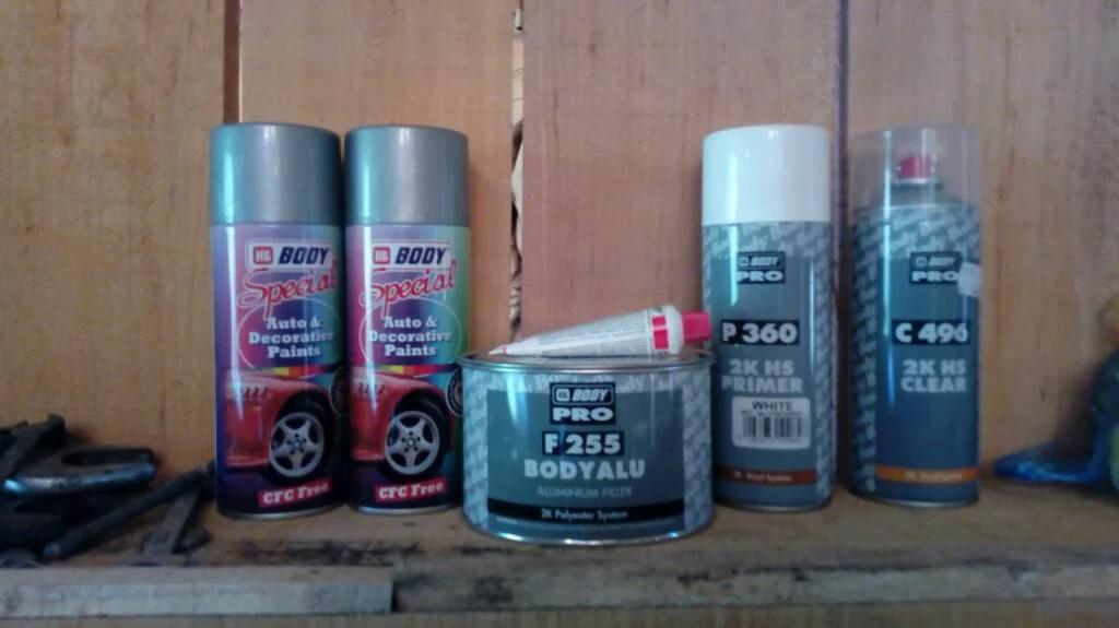

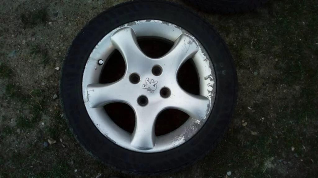

jm1996 0 Posted April 20, 2018 (edited) I napokon doslo lijepo vrijeme da se može raditi. Kupio sve što je potrebno ali nisam uspio naći Dupli color marku spreja. Nadam se da će i sa ovim Body ispasti dobro. Edited April 20, 2018 by Ivan Sredjene slike Quote Share this post Link to post Share on other sites
jm1996 0 Posted April 20, 2018 (edited) Evo mjesta gdje se ljuspa boja i njih sam ogulio, pa cu smirglati. Sad me zanima moram li nanositi alu primer na ta mjesta prije spric kita? Edited April 20, 2018 by Ivan Skinut nepotreban citat i sredjena slika Quote Share this post Link to post Share on other sites
francuz69 1040 Posted April 20, 2018 Obavezno. Kad je ovakvo uzasno stanje, najbolje je cele presmirglati pa preci alu prajmerom pre svega ostalog 1 jm1996 reacted to this Quote Share this post Link to post Share on other sites

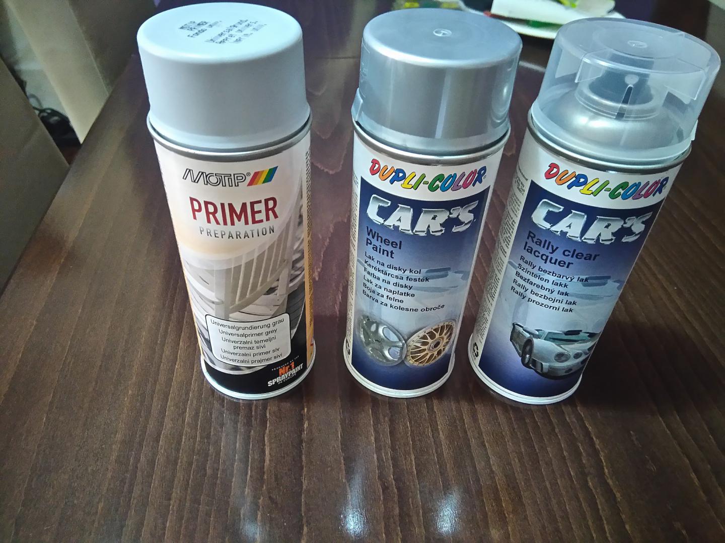

Javier 4 Posted January 17, 2019 On 20. 04. 2018. at 9:15 PM, francuz69 said: Obavezno. Kad je ovakvo uzasno stanje, najbolje je cele presmirglati pa preci alu prajmerom pre svega ostalog Pozdrav drug, registrovao sam se na forum samo zbog tebe, nadam se da si jos aktivan. Prelistao sam sve i procitao, i mjesecima vec citam na ovu temu. Ali imam nekoliko nedoumica Felge su mi onako u okej stanju, na par mjesta ce trebati git, necu skidati do aluminijuma. Eh evo par pitanja ko inspektor da ti postavim pa najlakse da ih numerišem da ti lakse bude. 1. Koja je razlika izmedju sprickita, prajmera, fillera, sta je od tog isto, sta prvo ide, prije cega, poslije cega? I sta je meni od tog potrebno da ide ako ne skidam sve i na ono sto budem gitovao. 2. Planiram uzeti duplicolor sprej, eh sad kako bi se postigla neka usteda, jel mozda dobro mijesati neke druge proizvodjace i na cemu da ne stedim? Kod nas u BiH je obicni sprej Colormax nekih 3€, a duplicolor 10€ 3. Jel najbolje da na duplicolor uzmem neki 2K bezbojni kao zavrsni? 4. Moze li se nitro razrjedjivacem ocistiti felga, od prljavstine, masnoca i sl? 5. Jel ima neki poseban prajmer za aluminij, meni je poznat onaj plastik prajmer.. Quote Share this post Link to post Share on other sites
