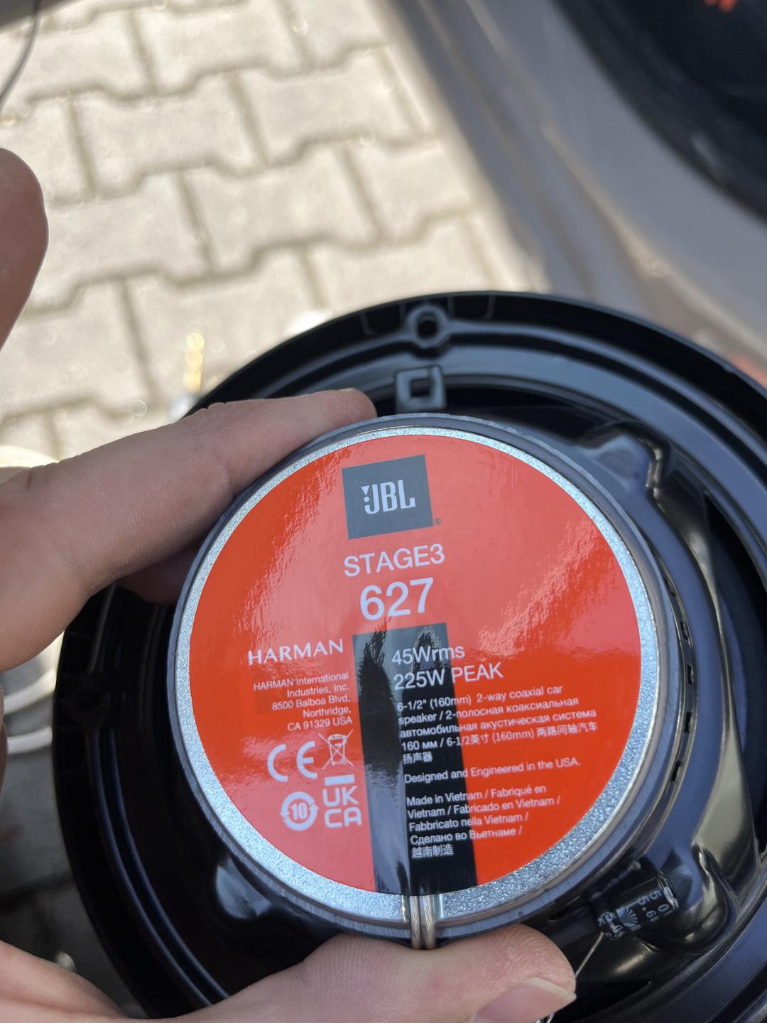

hvala @Sinnerman,  ko da sam pitao koje, uzeo sam JBL stage 3 627 za zadnje, posto sam i ja skontao da napred ima dva u svakim vratima.

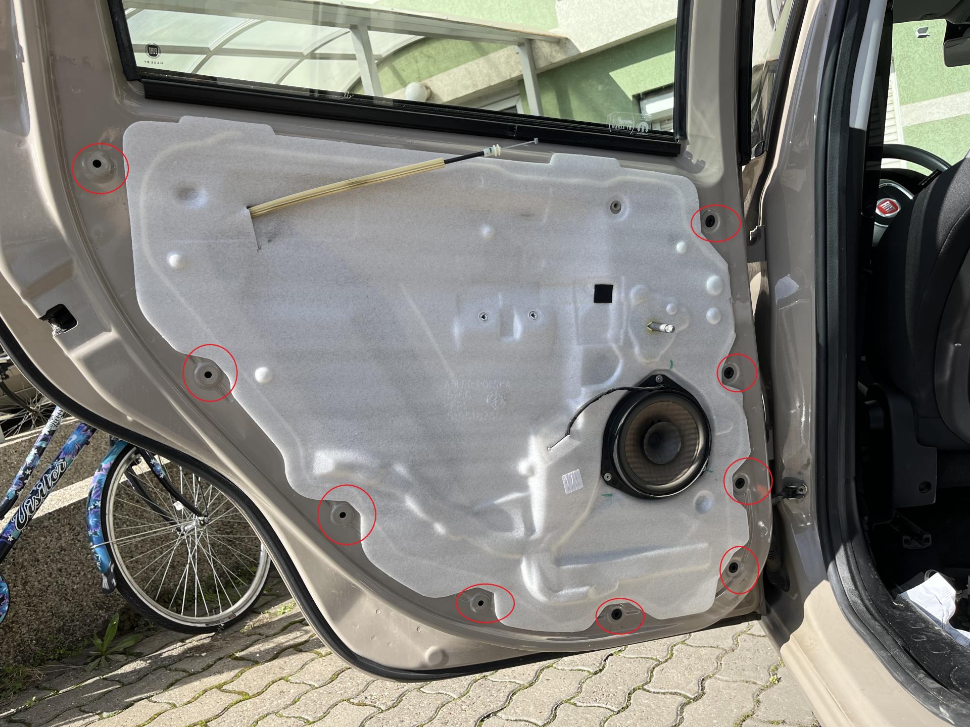

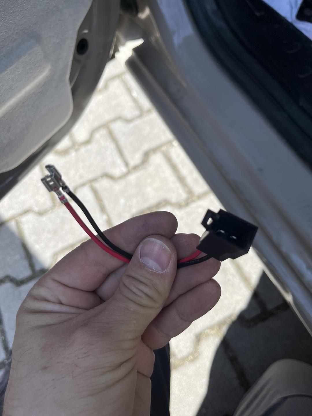

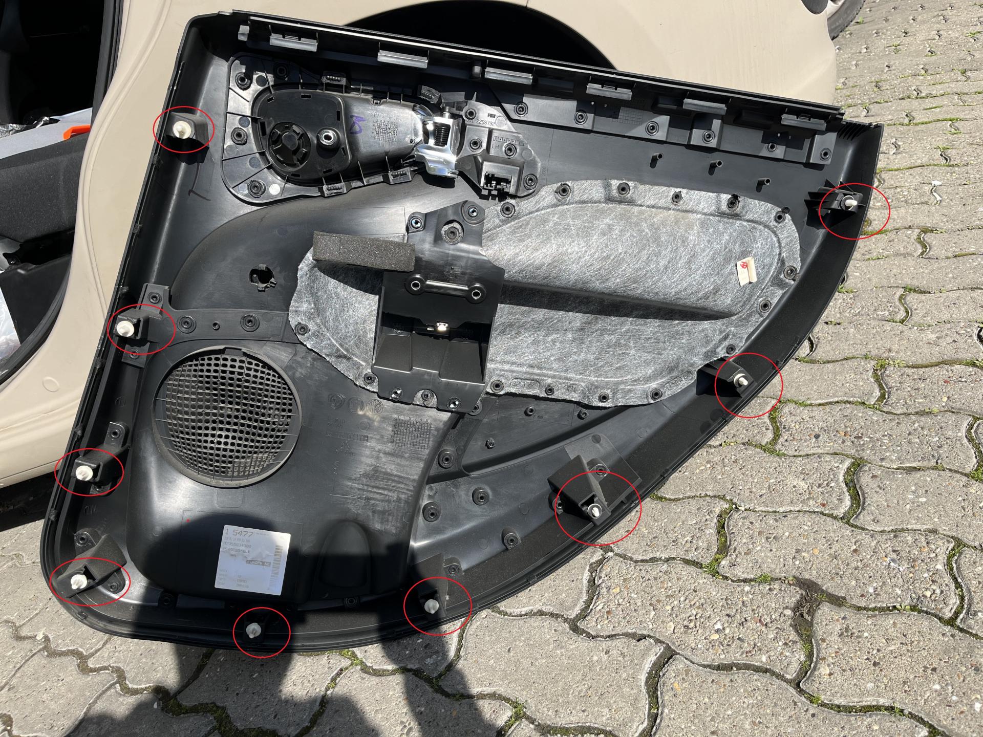

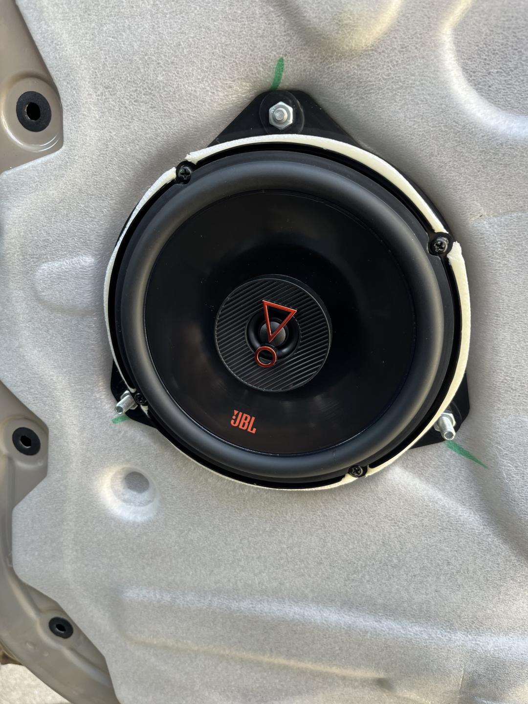

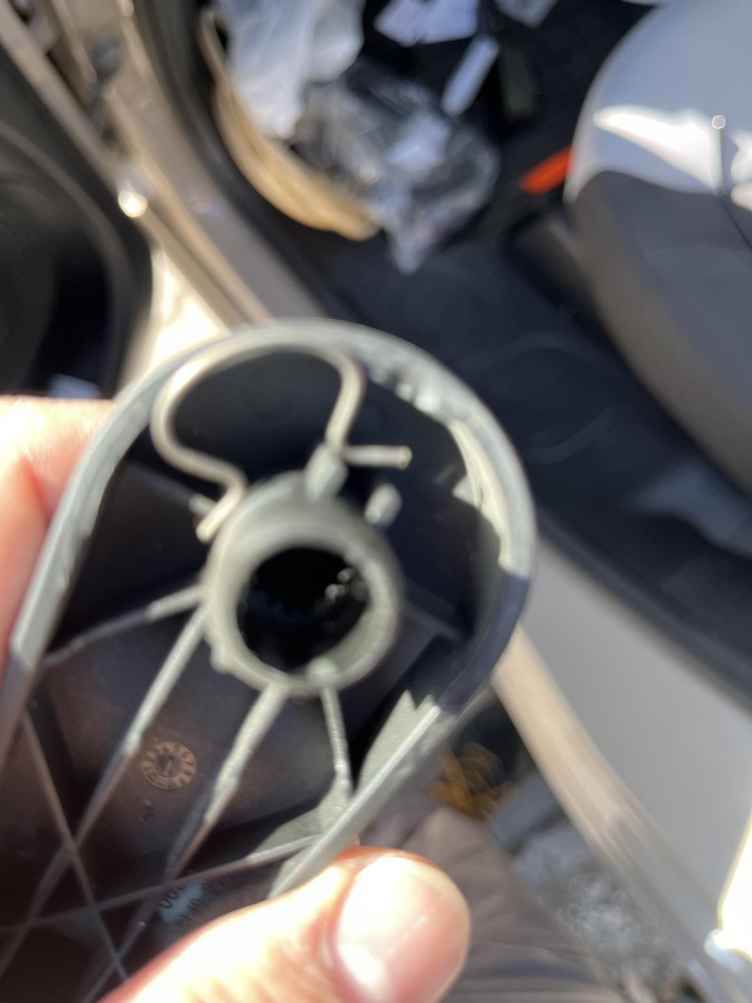

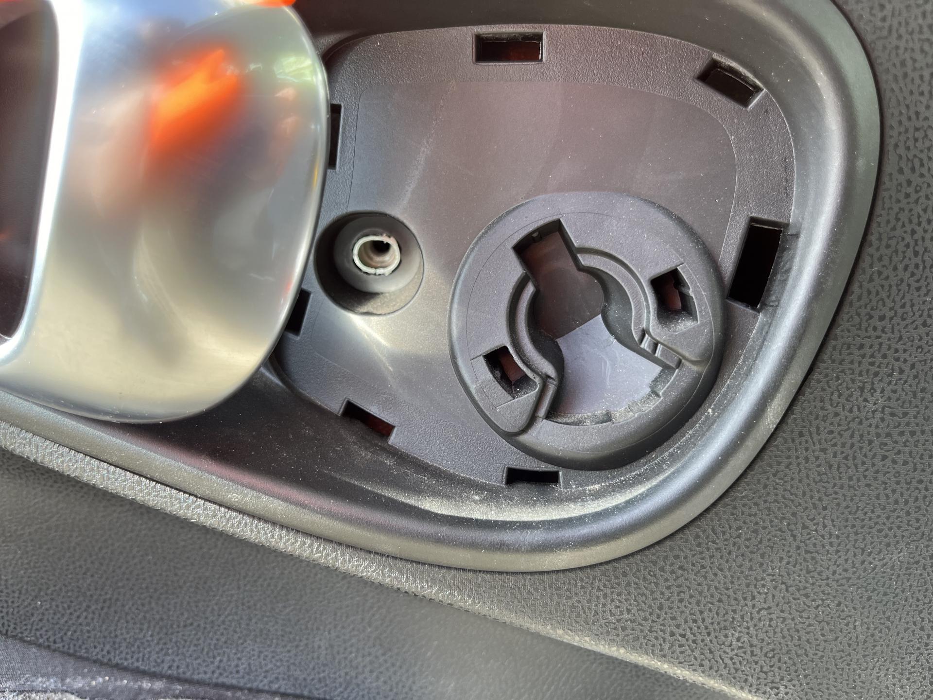

evo nekog malog uputstva, ako nekom zatreba, za zamenju zadnjih zvučnika. Prvo treba skinuti mrezicu kod ručke za otvaranje, to je već pisano pa da ne komplikujem, tu je jedan inbus 5ica. Potom ručka ona plastika za zatvaranje vrata, tu ima jedna mala okrugla plastika ona je blago zasečena sa jedne strane i tu sa malim srafcigerom se podigne i ima jos jedan šraf. Postoje jos dva srafa kad se izvadi ta plastika komplet (ko ima zadnje podizace mora da skine džek), kod mene je kurbla. Kurbla se skida tako sto se blago pritisne panel od vrata i kurbla se postavi u vertikalan polozaj, poenta je da ta žica koja je kao neki zeger, se izgura ili izvuče na gore (zavisi sta vam je lakse, ja sam od stare pincete neke savio kraj, pa je izvukao na gore, tada kurbla ide na dole prema patosu)da ispadne iz ležista i sama kurba plastični deo siđe sa osovine.  i tada skidanje panela, kupio sam one plastike za panele, deluje da je najlkase krenuti od gornjeg spoljneg dela kad se gledaju vrata iznutra, gore levo, jer cete tu imati rupu malu kad skinete onu ukrasnu plastiku kao trougao. Sam panel odnosno njegov gornji deo ima plastike koje ulaze od gore da kazem uz staklo, tako da morate kad krenete panel vući prema sebi i na gore, da bi taj deo izasao koji je upusten uz prozor.  Kad krene prva ta žabica onda ide, vučete tu plastiku kao alat i kad dodjete do žabice počnete da je zakrećete i samo iskoči. Fabrički zvučnici su nitovani, tako da vam treba da ih razbušite, burgija. Rupe su fi6, tako da mozete za montažu novih držača zvučnika koristiti m6 srafove i matice ja sam to imao kod sebe pa sam tako, ne trebaju duži od 15mm (ja sam nazalost imao samo 25mm, pa dosta izadju napolje). Ram taj dodatni koji morate kupiti na koji se šrafi novi zvučnik je neke oznake 518 i morate jos i prelaz sa fabričkog konektora na ove papučice ili fastonke kako ih nazivaju koje su na zvučnicima, oznaka konektora tih sa prelaz je AG2. Jedna napomena, postojeći konektor dolazi sa prednje strane, a na novim zvučnicima će vam uvek biti sa zadnje, tako da ne zaboravite da provučete kabel i konektor. Najlakse je ispod zvučnika ima prorez jedan, tako da malo zacepite gore ovaj beli filc, koliko da vam ruka može ući i sprovedete kabel kroz prorez u taj prazan prostor iza zvučnika. U principu to je to, ja sam kupio i onu termo traku za dihtovanje prozora, pa je zalepio između tog novog plastičnog rama od zvučnika i samog zvučnika. Panel vratite prvo ubacite ga od gore uz staklo, proverite jel su zabice na rupama i malo lupite i legne sve, sto se tiče kurble najvaznije je da ne  IZGUBITE jer kad budete skidali pošto neće biti u ležištu, kad krenete vući lako ispadne i tesko je pronaci. Kod vraćanja najlakse je staviti nekako na pola u ležište ili skroz ali jednu stranu malo zakrenete da se oslobodi što više prostor za osovinu od prozora i nabijete je na nju, probate par puta okretati i čućete kad legne.
P.S. Zaboravih imate i onu sajlu od ručice za otvaranje vrata, ali se ona baš lako skida, od gore kad gledate videćete na ručki jednu rupu tu izvučete kraj sajle, a u panelu ima ležište odakle iskačite plastični deo sajle, ima baš pasent ležište i lepo se iskači i vraća nazad. mislim da tu ne možete pogrešiti.

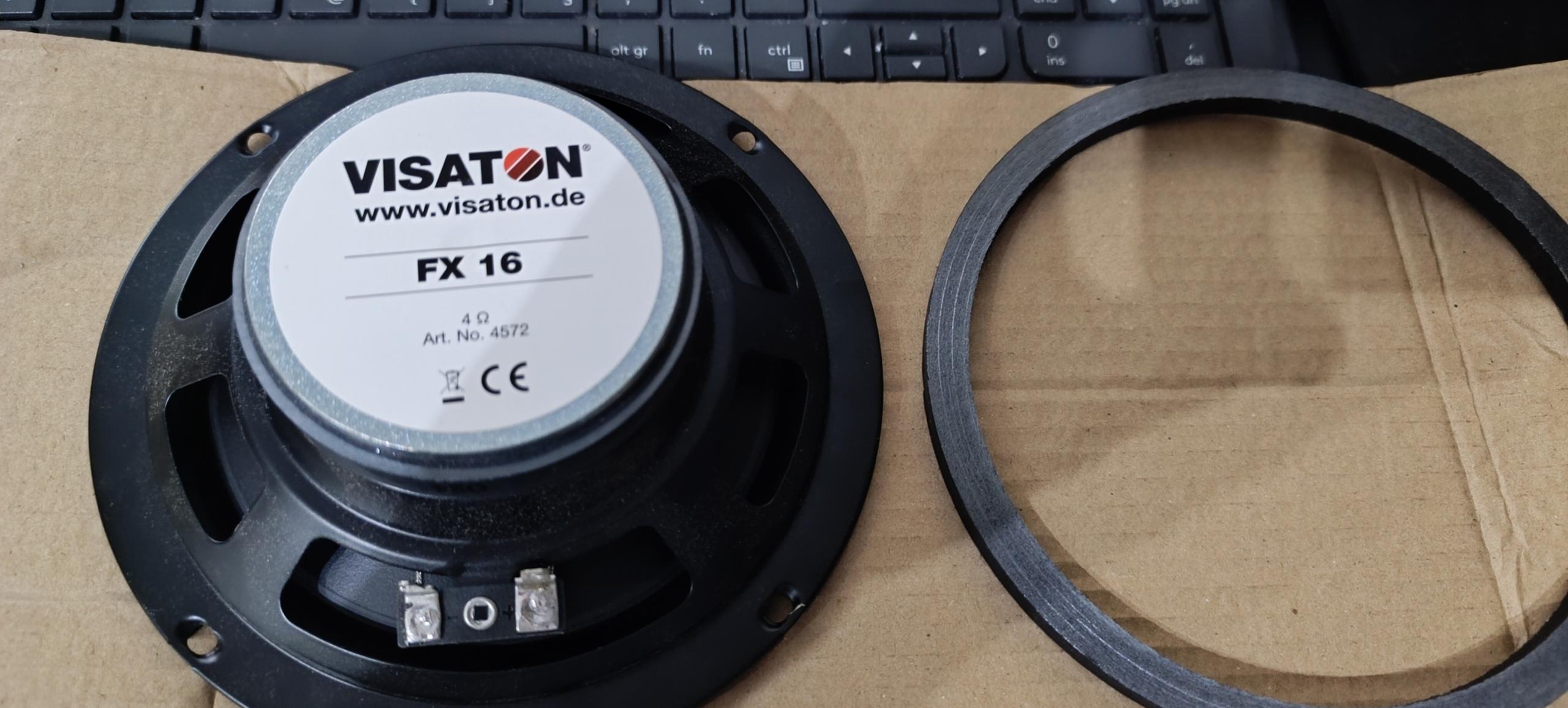

Poručio sam ove zvučnike
https://www.visaton.de/en/products/drivers/coaxial-speakers/fx-16-4-ohm
i čekam, da mi se neko javi, ako ima, stare zvučnike, neispravne da od njih napravim adaptere za nove zvučnike. Ako ne kupim neispravne zvučnike, iskoristiću svoje koje već imam. Istina, to će da mi uspori posao, ali ću imati manje troška :)

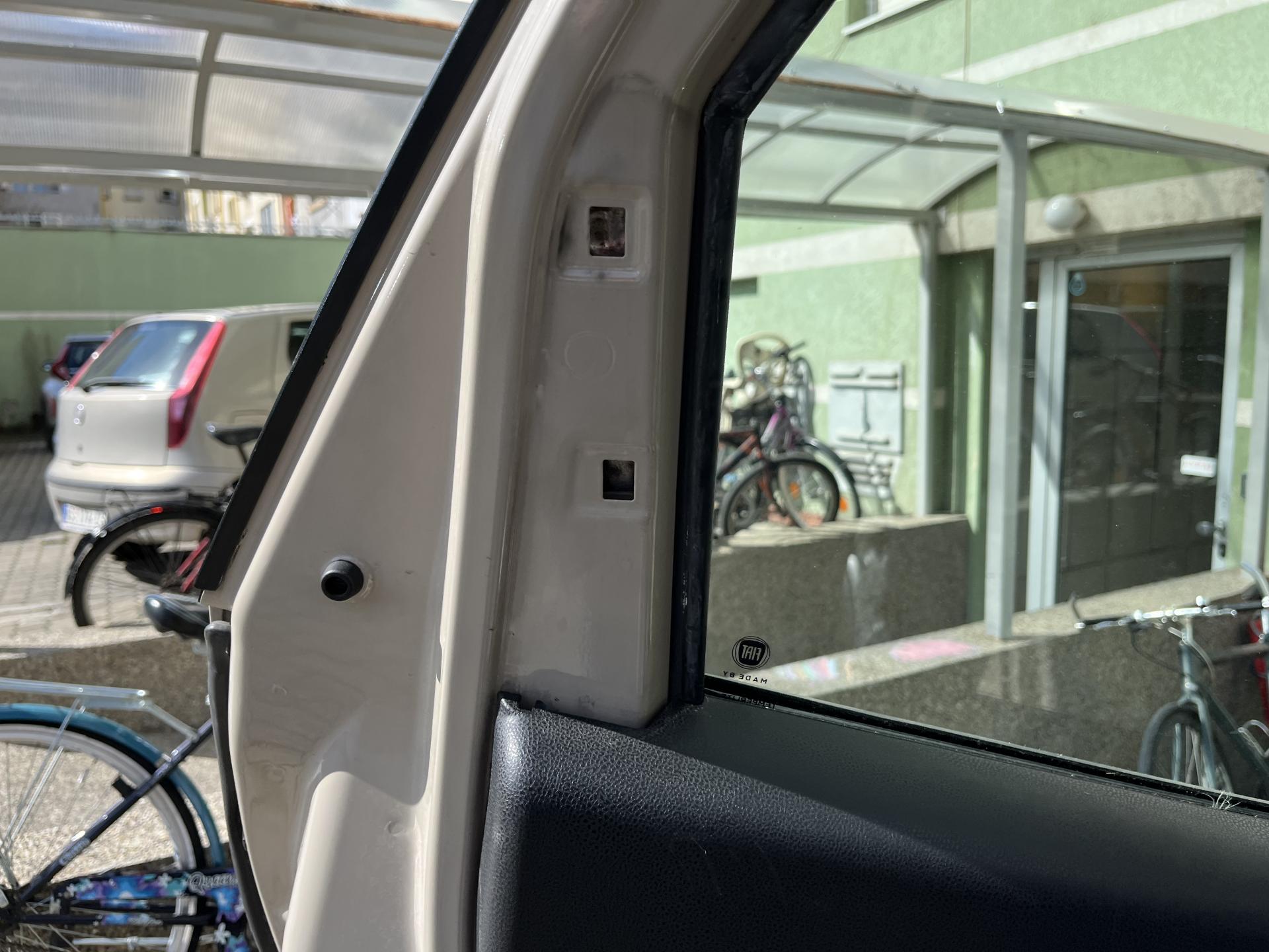

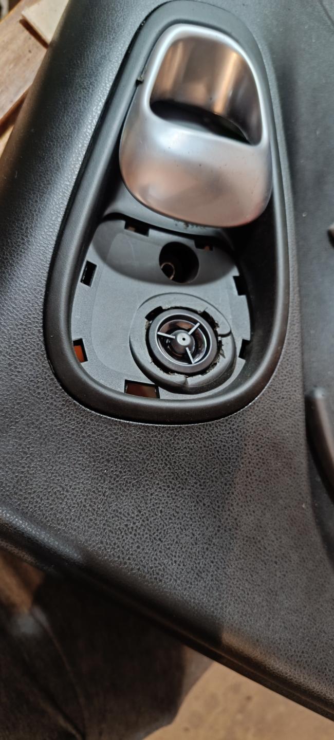

I planiram da visokotonac ubacim u mesto koje je predviđeno za to, pored ručice za otvaranje vrata.
Potrudiću se da fotografišem barem deo radova, pa ću lakše da objasnim šta mi je bila ideja, zašto nisam kupio adaptere koji se prodaju.

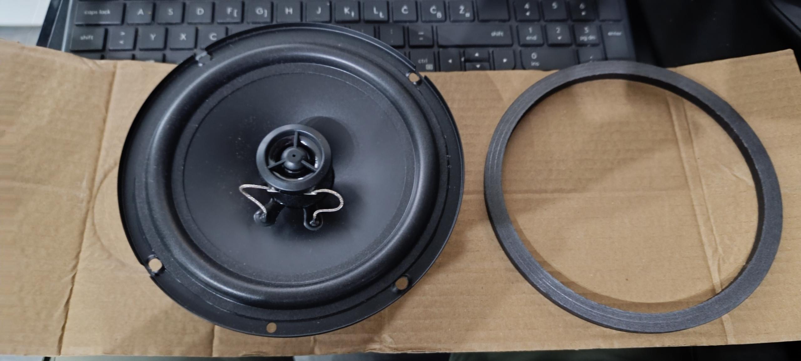

Stigli zvučnici :)
Počela ugradnja i za sada, neslavno još nije završena.

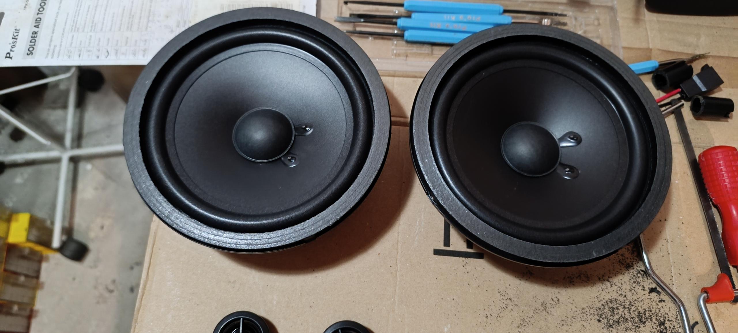

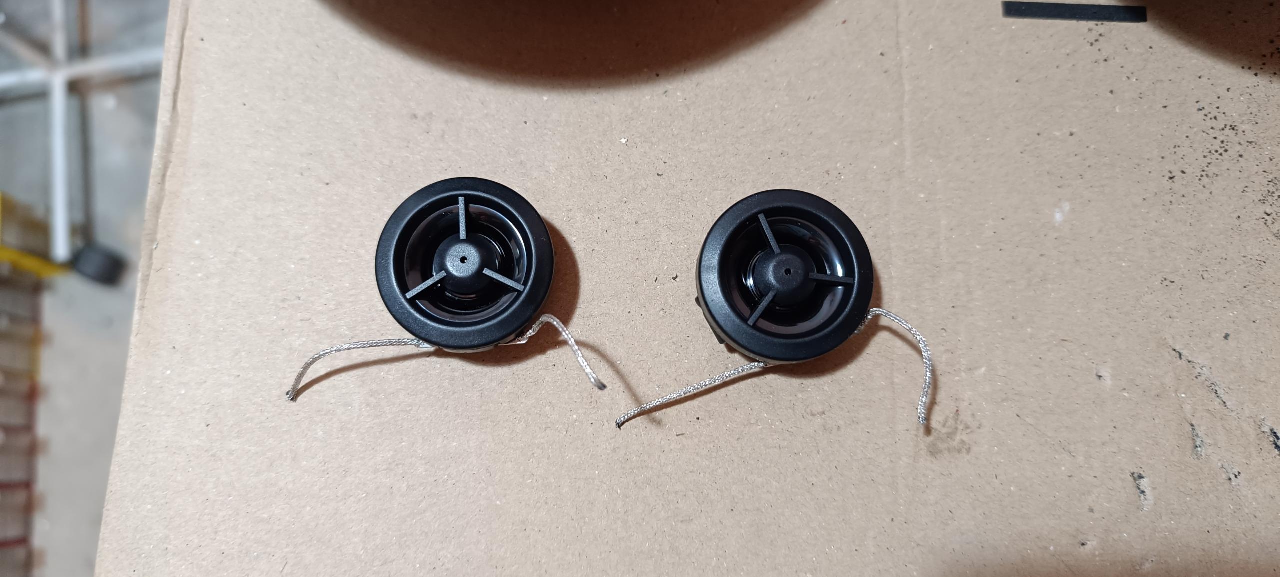

Prvo sam preradio zvučnike, tačnije, skinu visokotonce, stavio kalotu na basove i izbušio rupe na tapacirima, gde sam ubacio visokotonce.
Desna vrata postavljena, sve radi, super, leva strana, MRTVA!

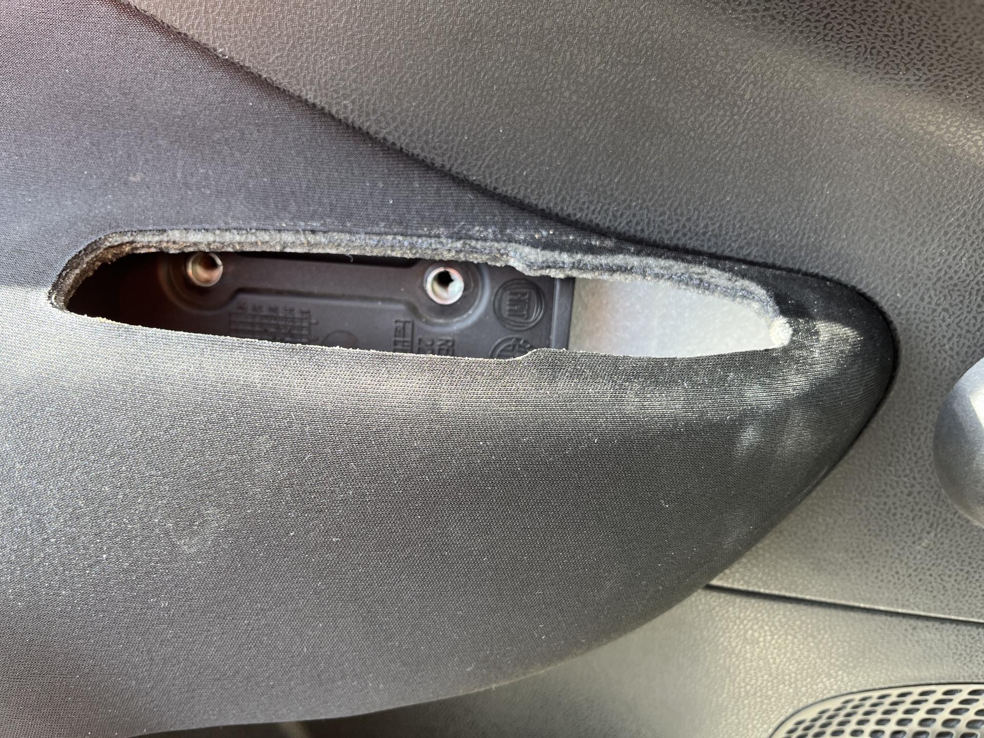

Završena modifikacija :)
Plastika tj tapacirunzi su urađeni dosta kvalitetno i lepo se vraćaju na mesto, što je meni bila najveća prepreka da se uopšte i uputim u zamenu zvučnika u zadnjim vratima.
Još jednom se potvrdilo da su inženjeri u FIAT u dobro uradili posao. Naime, zamena zadnjih zvučnika nije previše unapredila zvuk u vozilu. Tačnije, dogodilo se upravo ono o čemu sam i ranije pisao, sama ugradnja skupljih / kvalitetnijih zvučnika ne mora da donese značajni boljitak.
Glavna razlika je u osetljivosti zvučnika koji su ugrađeni u odnosu na one koji su bili fabrički. Fabrički zvučnici imaju papirnu membranu (lako pokretljiva) sa sunđerastim vešanjem. Upravo to je omogućavalo da zvuk iz zadnjeg dela kabine bude dublje pri nižim nivoima zvuka. Pri glasnijem slušanju, dolazi do izražaja kvalitet Visaton a i zvuk dobija punoću i dubinu.
Suštinski, najveće poboljšanje je ostvareno u spektru visokih tonova, posebno zbog toga što Visaton zaista proizvodi kristalno čiste tonove i nema oscilacija čak ni pri vrlo visokim frekfrencijama.
