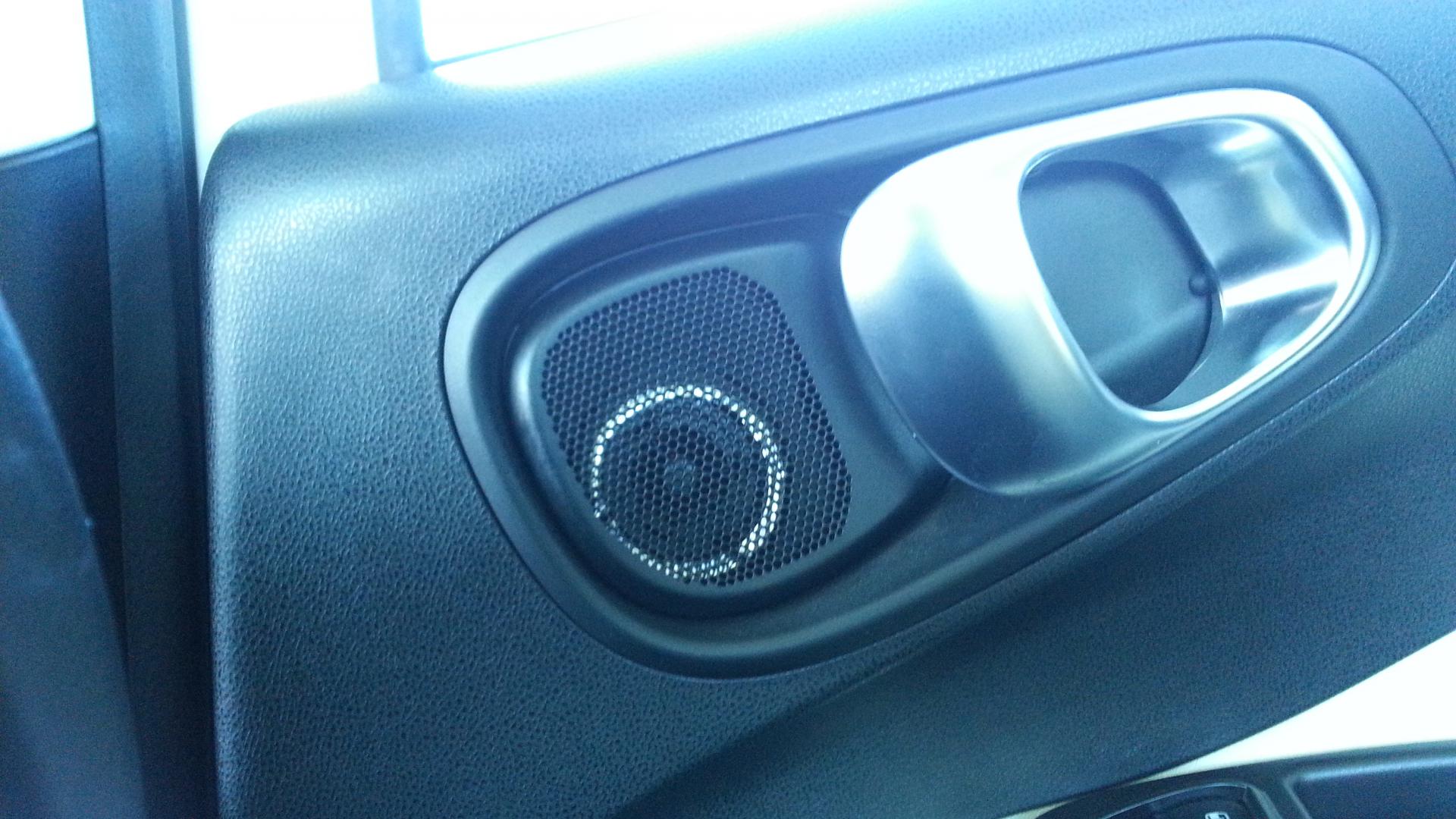

Ko planira da menja zvucnike da zna da nazad nemogu da se stave visokotonci.Mesto za visokotonac je samo imitacija,uopste nema rupe.Mala mrezica se skida veoma lako malim srafcigerom.Gledano na mrezicu srafcigerom se pristupa sa suprotne strane od rucice za otvaranje vrata.Kada se mrezica skine iza nje se nalazi jedan inbus sraf koji drzi tapacirung.ne znam samo da li se vadi ona rupa za ruku gde je prekidac od elektropodizaca stakla?Pokusao sam ali je jako,jako cvrsto pa nisam mogao.Neverujem da samo jedan sraf i zabice drze tapacirung a da stoji tako cvrsto.

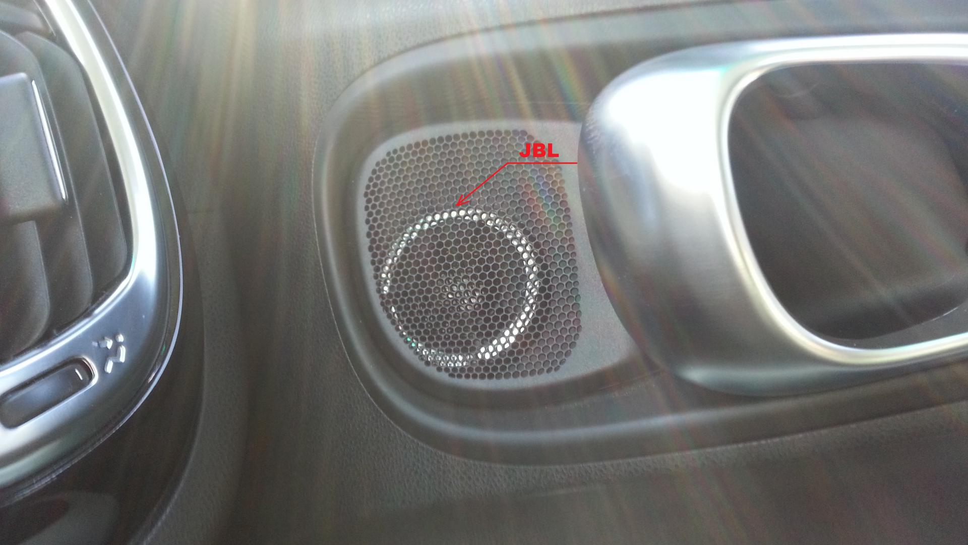

@lapobb napred su samo visokotonci, ono sto izgleda kao zvucnik u prednjim vratima je ustvari "dummy" zvucnik koji stvara bas kada sviraju zadnji zvucnici... Zanimljivo je sto je na 500L-u upotrebljena "rope" tehnologije, znaci zadnji zvucnici bukvalno preko kanapa (koji prolaze kroz crevo)prenose bas na prednje... To je nova tehnologija koju je razvio Harman Kardon a poenta je da se smanje troskovi i da se dobije efekat zakasnelog basa cime se izvlaci dublji zvuk iz zvucnika manjeg preseka. Znaci bespotrebna je i ugradnja woofera u 500L-a...

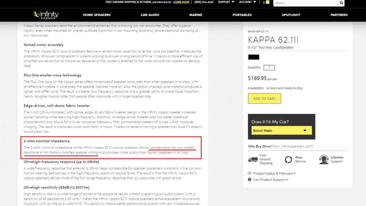

Cekaj, stani, pazi, gledaj... Ti si mozda video da sam pisao ali izgleda nisi procitao sta sam pisao...
Gde pise to "4 Ω ready", za koje zvucnike i sta im to znaci? Gde si nasao to da spominju losu instalaciju i veci otpor zica? Da li pokusavas da kazes da provodnik sa manjim presekom ima veci otpor!?

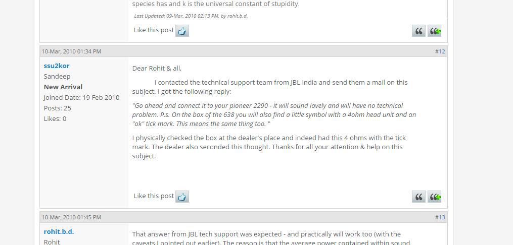

Naci cu sliku za 4 ohm ready.
Zvucnici su deklarisani na 2.3 ohm.
Za zicu...pa zar nije tako, otpor je jednak specificnom otporu pomnozenom sa kolicnikom duzine i poprecnog preseka.
Ukoliko je poprecni presek veci, otpor se smanjuje, a smanjuje se i upotrebom boljih materijala sa manjim specificnim otporom.
Zbog cega ljudi razvlace nove kablove kad zele malo ozbiljniju muziku u vozilu?
Nisam ekspert za muziku, ali sam morao citati malo u vezi ovih zvucnika za koje je neko na stranom forumu dobio mail od proizvodjaca u kom kazu da mogu na standardno proizvodjacko ozicenje.
Kad bi otpor bio nebitan mogli bi svi montirati i 2 i 4 i 8 oma zvucnike. Pa bi onda logikom da je bolje da su 2, svi furali 2, jer se bolje cuje.
Nije svejedno, slozices se.

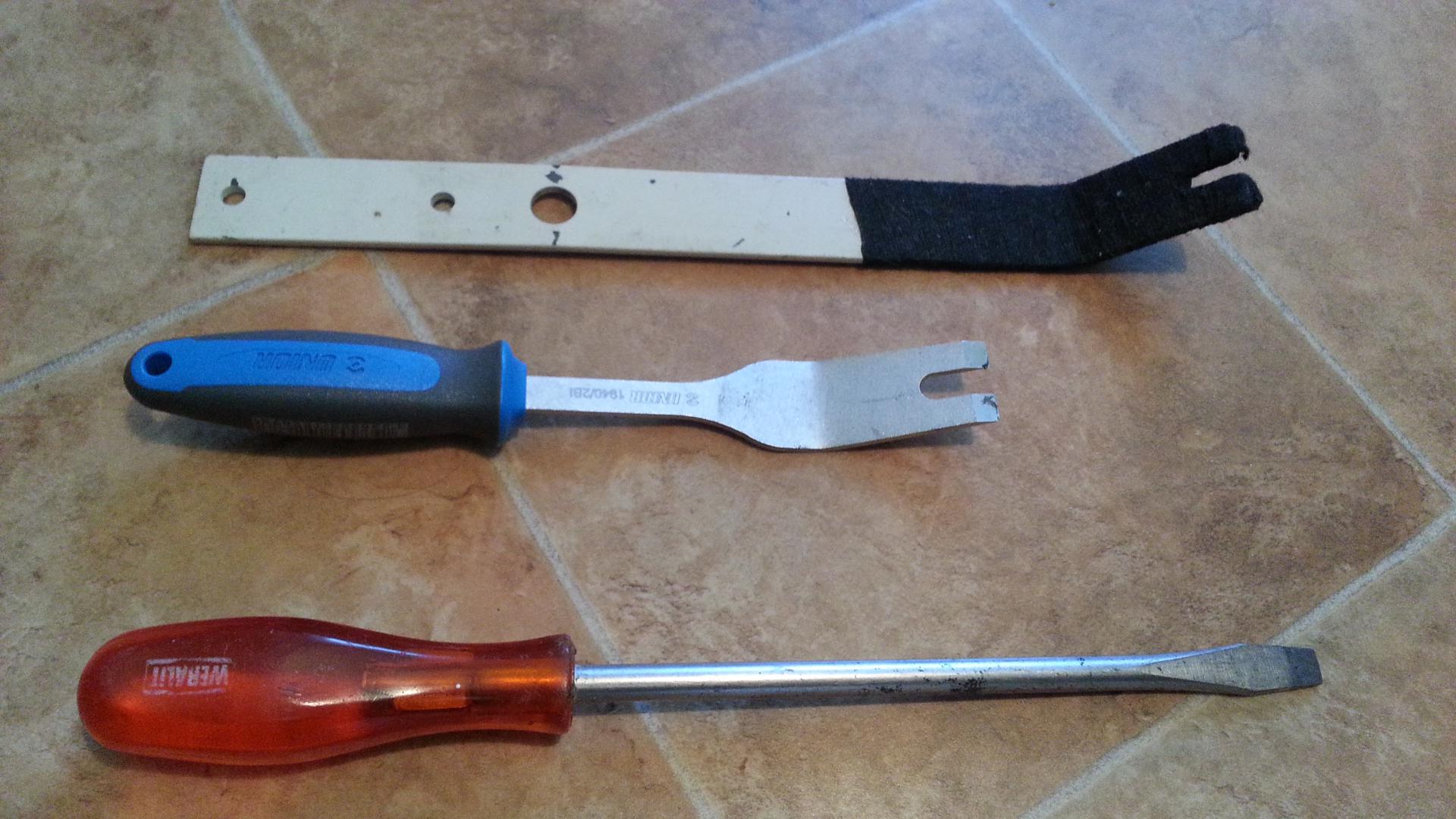

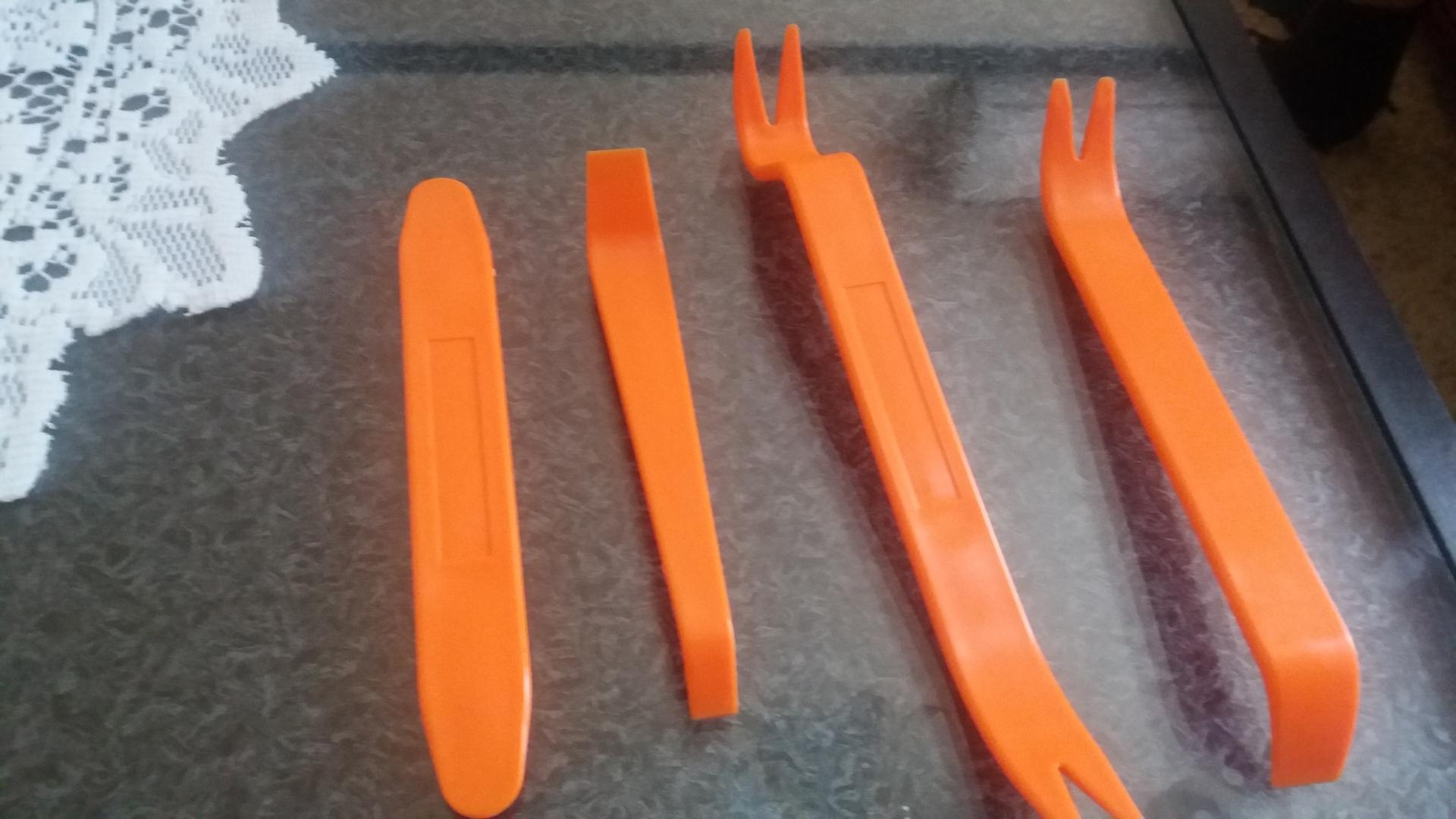

@peteroberts, nisi slikao sta si napravio za skidanje zabica....ja odustao...ne smem jace od onoga sto sam pokusavao srafcigerom...4 srafa skinui ali zabice ne...

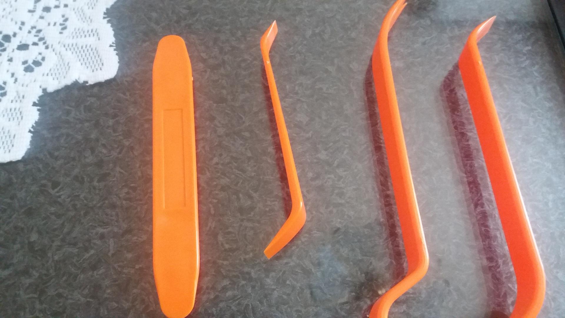

Za kola,odlican alat,kvalitetna plastika kupljen na Aliaxpress za 1,3 e.Za zabice na tapacirungu i skidanje ostale plastike u unutrasnjosti bez ostecenja
Edited by dach@
Nema tu nikakvog posebnog alata.Ja sam radio sa jednim vecim srafcigerom koji mi je sluzio kao poluga kada sam dovoljno odvojio tapacirung.Alatka sa slike sa plavom drskom je UNIOR namenski alat za tapacirung (ima ih vise vrsta i oblika metalnih,plasticnih) ja sam radio sa ovim.Belu alatku sa slike sam sam napravio.To je obican flah debljine 4mm koji sam zasekao na jednom kraju malo savio i obmotao krpenom "keper'' trakom kako nebih nista oderao i ona je na neki nacin sluzila kao poluga.Mora se upotrebiti neka sila da bi se zabice odvojile,samo polako i osecajno.Ja nisam polomio nijednu.
 Sve to moze lepo da se spakuje.Neko je spomenuo da nema nigde JBL-a.U prednja vrata JBL u zadnja vrata visokotonac iz prednjih vrata.

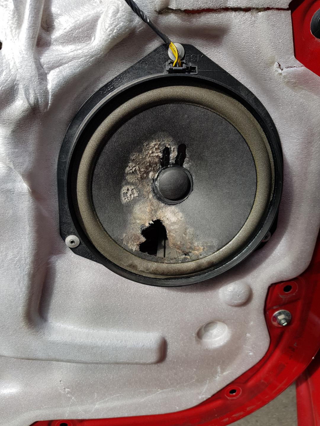

zvucnik od papirne membrane je odoleo zubu vremena, kondeza i ko zna cega jos...dobro je i radio kakav je  :rolleyes:
suvozacev nije bio pocepan...samo je imao neke alge po njemu :wacko:

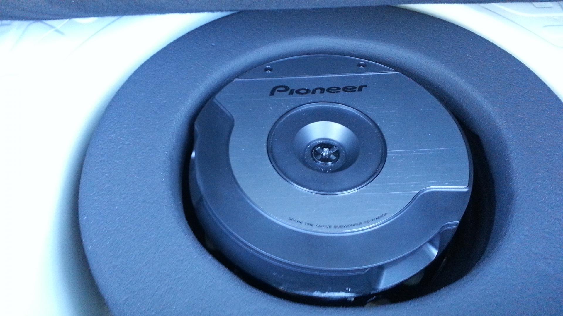

E sad, to pitam i za ovaj Fiat, da li ima instalaciju do negde dovedenu za bas kutiju koja ide umesto rezervnog točka, onda je dovoljno samo da se nabavi polovan (ili čak i nov) bas sa pojačalom, priključi i to će da radi.
