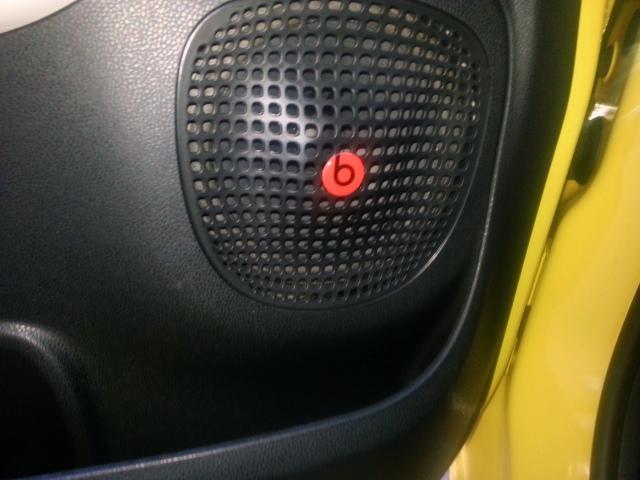

kubura 0 Posted January 9, 2014 Nijedan nema zadnje visokotonce (mozda oni sa Beats by Dre ozvucenjem,nisam siguran). Da bi se skinuo zvucnik,mora tapacir da se skine,mrezica ni ne moze odvojeno koliko znam. Quote Share this post Link to post Share on other sites

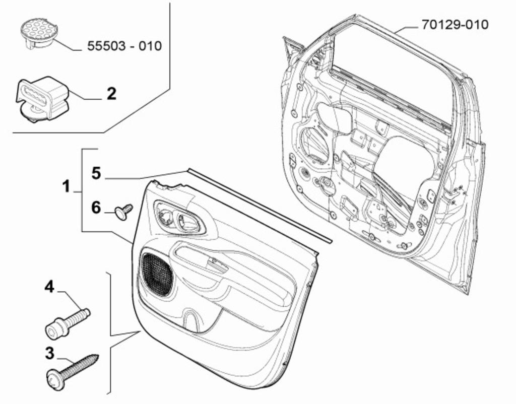

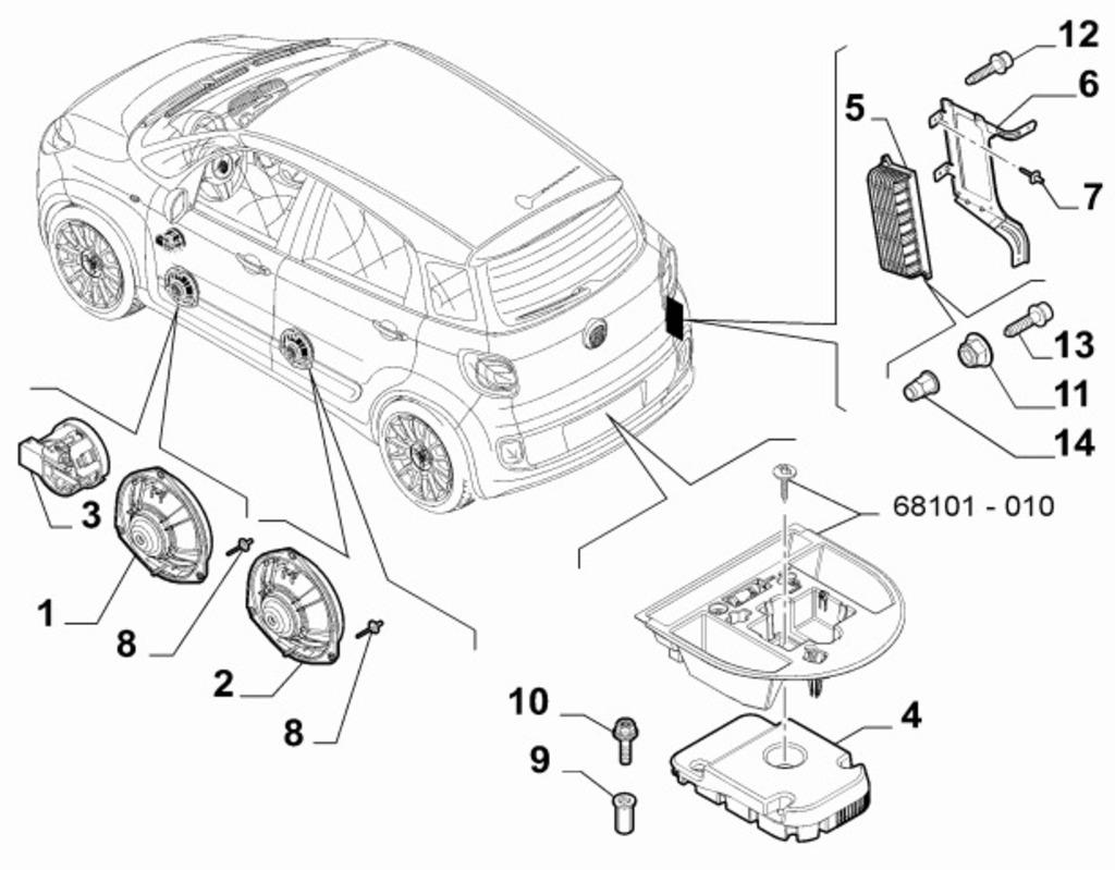

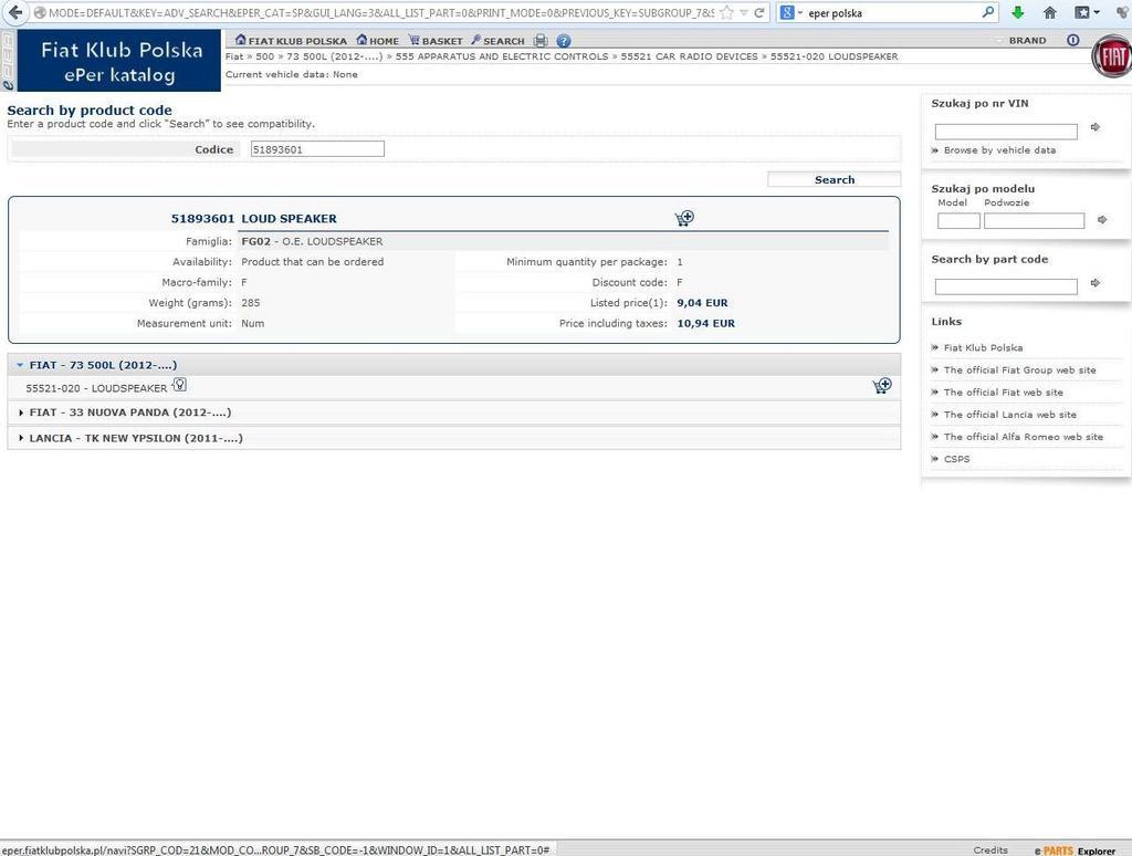

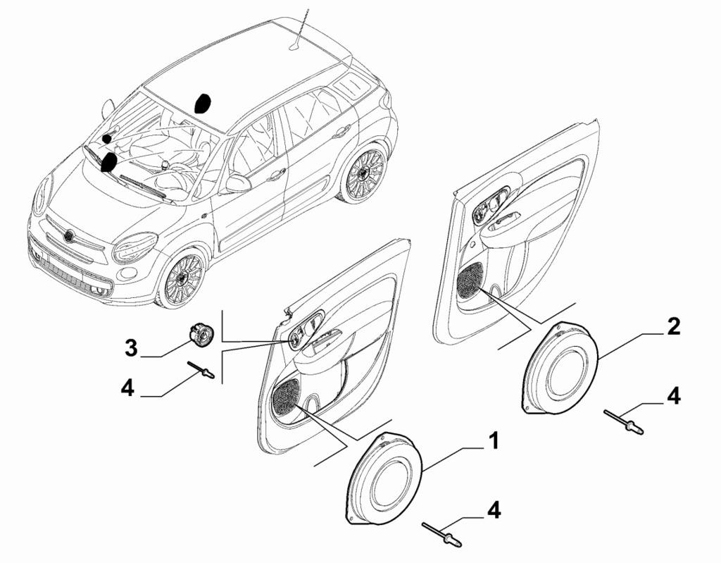

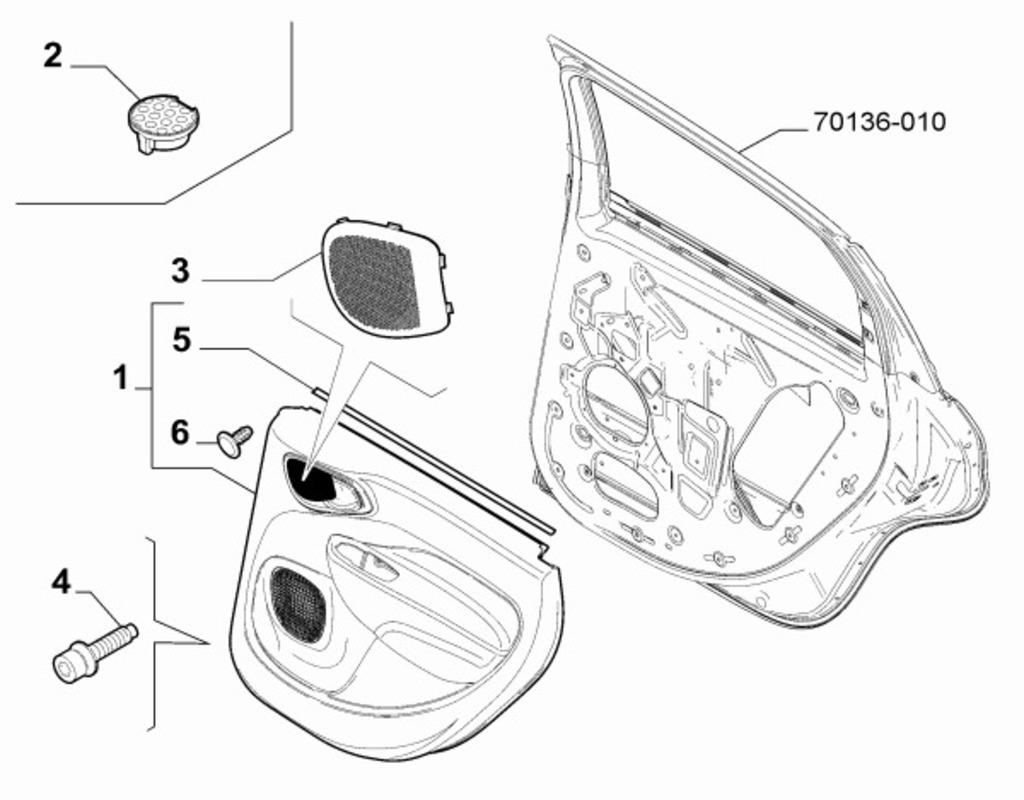

Ivan 25187 Posted January 9, 2014 (edited) On 8/23/2013 at 4:39 PM, pavaobg said: Ljudi, postoji li neko servisno uputstvo ili nešto slično iz čeka bi se videlo šta je i kako potrebno skinuti da bi se zamenili zvučnici? Nevezano za ovo, ako su izbacili, pronadji npr. Fiatov eLearn za njega. Objasnjeno je sve do u detalje - specifikacija auta, servisne procedure, opis i testovi komponenti, ozicenje, otklanjanje kvarova... Koliko vidim na brzaka u Eper-u (koji je dosta manje detaljan po tom pitanju jer sluzi za druge stvari), isto kao i na Stilu - integrisane mrezice u tapacire (osim tweeter-a), a tapaciri na imbuse i zabice (Fiatove zabice ): Serijski brojevi i kompatibilnost prednjih i zadnjih OEM zvucnika (za pribavljanje informacija, ako se nesto uporedjuje sa aftermarket): Edited May 26, 2020 by neshaoct prebacio slike na FLCS server Quote Share this post Link to post Share on other sites

pavaobg 0 Posted January 9, 2014 Razlika između Hertza i Poneera je u osetljivosti. Hertz je osetljiviji i samim tim ga bolje tera HU. Tih 3 dB razlike u osetljivosti može u praksi da bude drastična razlika. Imao sam u puntu Hertz koje je terao onaj bazični Alpina HU koje smo masovno pokupovali za Punta zbog narandžastog osvetljenja i ako i u L-u bude slično ja sam više nego zadovoljan. @ Ivan Hvala na slikama. I ovo je dovoljno da se čovek snađe. Čekam proleće da se bacim na radove, samo još da odlučim da li ću tapacirati vrata u kožu kad ih već kupusam. Quote Share this post Link to post Share on other sites
Ivan 25187 Posted January 9, 2014 Nema na cemu. A u svakom slucaju se raspitaj za eLearn ako ga ima, izuzetno korisna stvar, drugarska preporuka. Quote Share this post Link to post Share on other sites

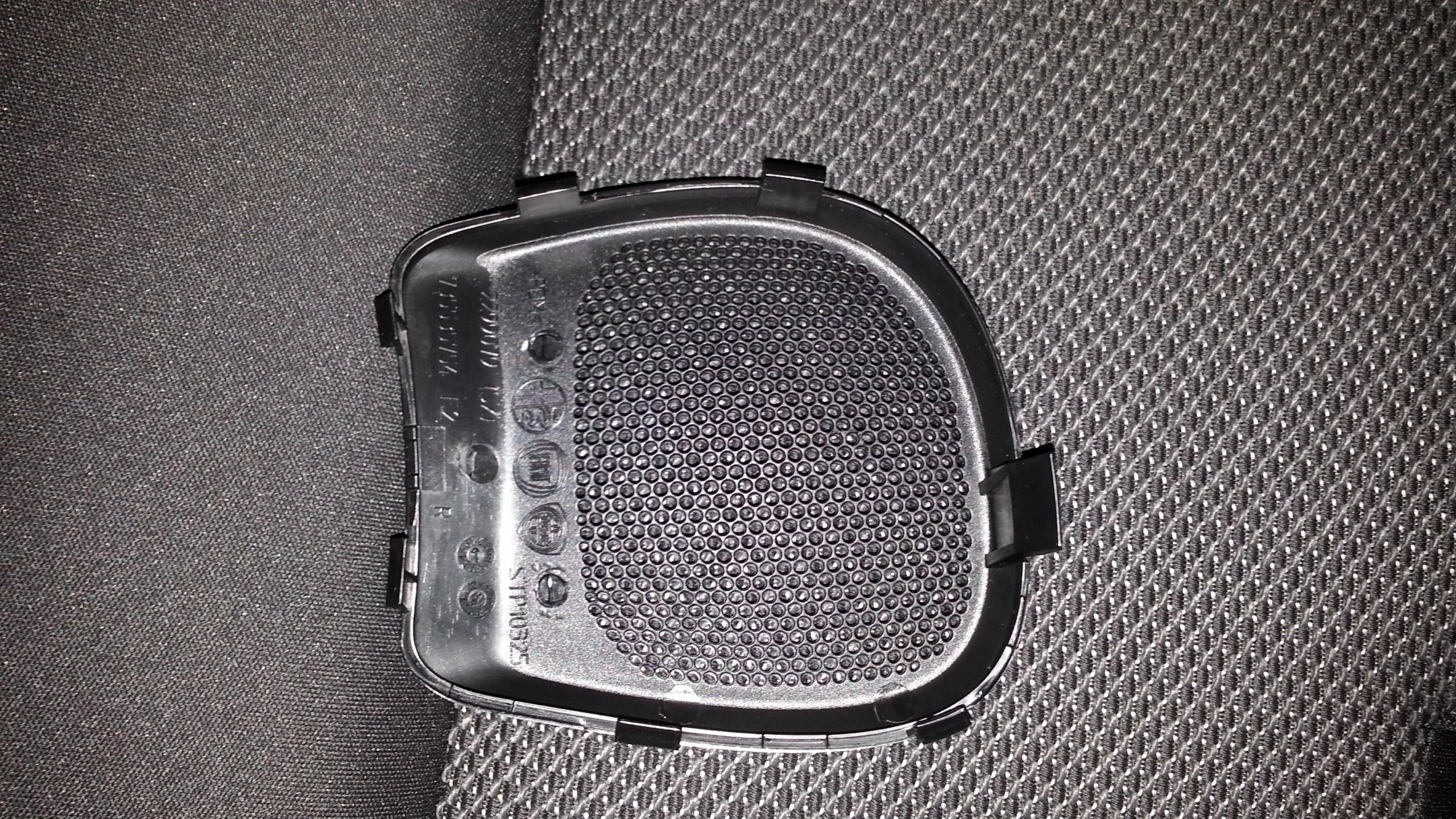

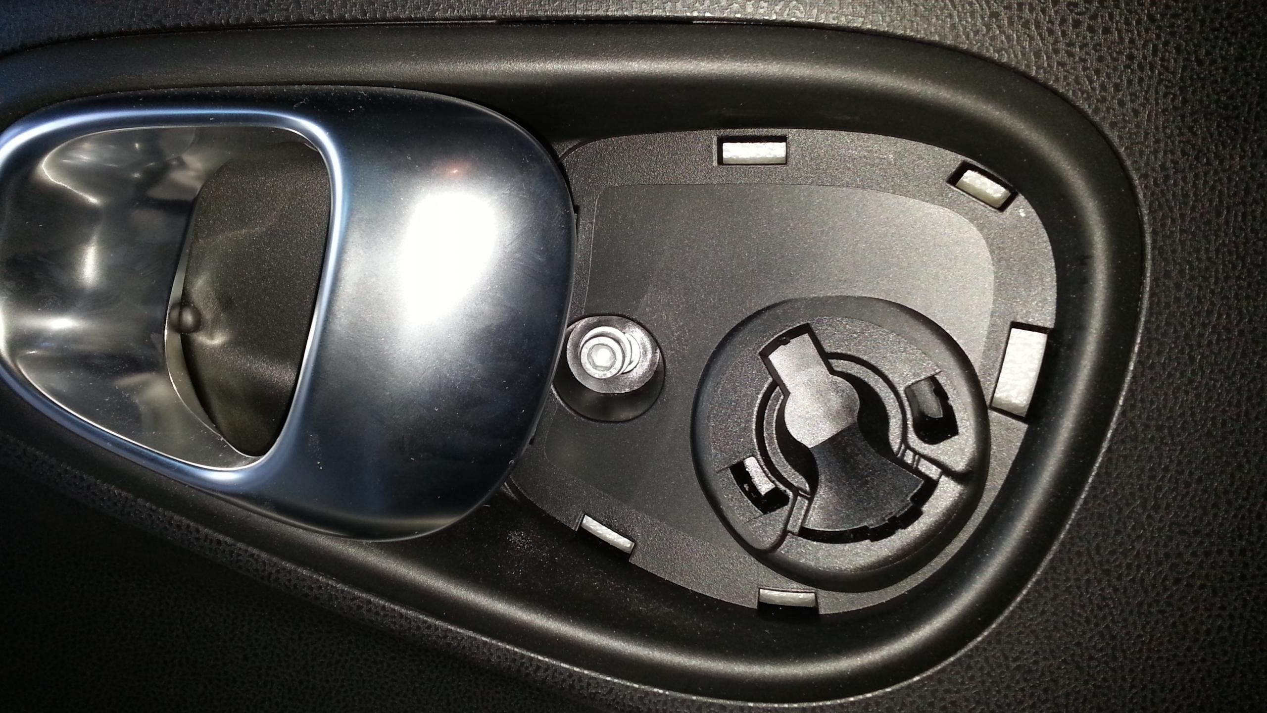

peteroberts 5 Posted January 13, 2014 (edited) Ko planira da menja zvucnike da zna da nazad nemogu da se stave visokotonci.Mesto za visokotonac je samo imitacija,uopste nema rupe.Mala mrezica se skida veoma lako malim srafcigerom.Gledano na mrezicu srafcigerom se pristupa sa suprotne strane od rucice za otvaranje vrata.Kada se mrezica skine iza nje se nalazi jedan inbus sraf koji drzi tapacirung.ne znam samo da li se vadi ona rupa za ruku gde je prekidac od elektropodizaca stakla?Pokusao sam ali je jako,jako cvrsto pa nisam mogao.Neverujem da samo jedan sraf i zabice drze tapacirung a da stoji tako cvrsto. Edited January 13, 2014 by peteroberts Quote Share this post Link to post Share on other sites
kubura 0 Posted January 13, 2014 Imas sraf bas u toj rupi gde su prekidaci,skine se poklopcic i ispod je sraf...ako sam dobro razumeo sta te muci Quote Share this post Link to post Share on other sites
peteroberts 5 Posted January 13, 2014 Predpostavljam da ima,ali taj deo je jako tesko izvaditi a da se ne osteti (polomi). Quote Share this post Link to post Share on other sites

pavaobg 0 Posted January 13, 2014 Da to su tih 6. Slikaću svakako kad budem radio i napisaću uputstvo.I sumnjao sam da pozadi nema mesto za visokotonac. U suštini najbolje bi bilo staviti napred nove zvučnike, a pozadi baciti elipse na policu, ali mi se ne seče polica. Quote Share this post Link to post Share on other sites
peteroberts 5 Posted January 13, 2014 (edited) Mucim se dva sata da izvadim onaj deo gde je prekidac za prozor a da ga ne polomom. Bukvalno je nemoguce. Odustajem za danas. Edited May 26, 2020 by neshaoct prebacio slike na FLCS server Quote Share this post Link to post Share on other sites
bojan dim. 28 Posted January 13, 2014 Ne znam sta skidaš, ali meni su skinuli i montirali tapacirung i jos nesto odradili za maksimum pola sata Quote Share this post Link to post Share on other sites
pavaobg 0 Posted January 13, 2014 (edited) Uopšte nisam ubeđen da se prekidači podizača skidaju nezavisno od tapacirunga.Da li si izvadio šraf koji se krije ispod maske u onoj rupi koja se nalazi u nastavku prekidača? Gledam ovu sliku zadnje pozicije za visokotonac i siguran sam da bi se dalo namestiti i tu iz obradu tapacirunga. Ako skineš zadnji tapacirung uslikaj ga s obe strane. Edited January 13, 2014 by pavaobg Quote Share this post Link to post Share on other sites
