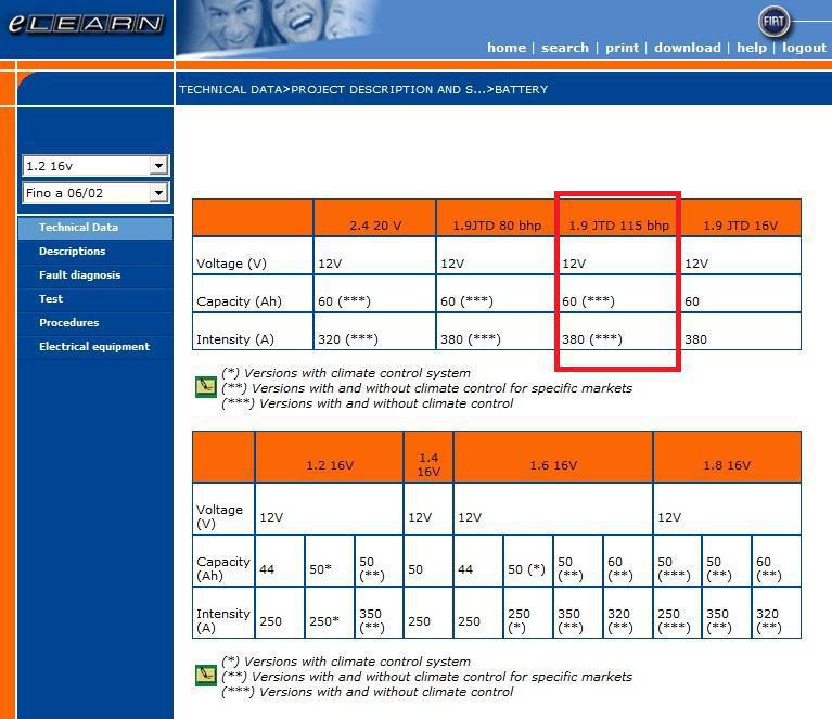

bit 950 Posted January 12, 2019 Akumulator ako je slabiji može biti jednostavan uzrok.Bivši vlasnik kupio je nov aku, za 1.9 jtd još je u garanciji, celih 54Ah...Neki dan -7 žena pali vidim muči se, zove kaže pisalo lose contact i popalile se sve greške...Siđem otvorim haubu, pogledam ulje, i bacim oko na aku.. Kutijica od 54Ah a treba 75+.Konsultujem se sa majstorom, kaže 100% aku, pali i javi posle vožnje, sve se pogasilo.Послато уз помоћ ТапатокаTako da me čeka i nov aku.Послато уз помоћ Тапатока Quote Share this post Link to post Share on other sites
Ivan 22123 Posted January 12, 2019 25 minutes ago, bit said: Kutijica od 54Ah a treba 75+. I ja sam na prethodnom Stilu uvek isao na 75-77Ah. A fabricka preporuka je bila 60Ah (startna struja 380A): Mada se i tehnologija izrade menjala vremenom, tako da iz trunku vece amperaze danasnji akumulatori izvlace duplo vecu startnu struju (posebno znaci kod zimskih jutarnjih paljenja na dizelu). Na benzincu mi je OEM Magneti Marelli, lepo se pokazao na ovim minusima, tako da cu se u ovom slucaju verovatno drzati fabricke specifikacije ako ga budem menjao. Quote Share this post Link to post Share on other sites
bit 950 Posted January 12, 2019 Ma da, 10-20% veći, neće da škodi. Opet ja i buba, ona je fabrički trebala imati neki koliko se sećam 45 ili 55Ah, međutim, 90tih nije bilo lako biti vozač. Nigde nije bilo za kupiti takav aku na 6V, pa sam uzeo traktorski 115Ah, par puta sam do benzijske preverglao čekajući u kolonama za benzin. Послато уз помоћ Тапатока Quote Share this post Link to post Share on other sites
