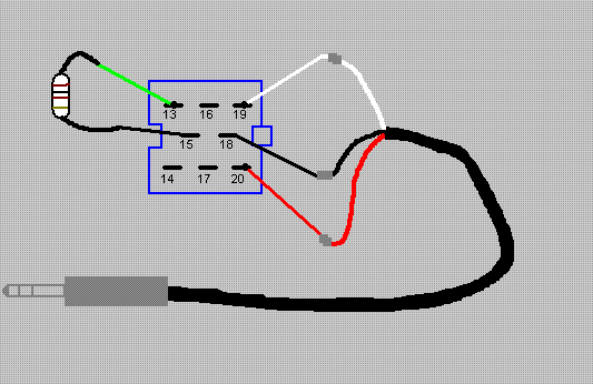

Stavio sam otprnik od 220ohm i kad pritsnem dugme SRC nista se ne desava.
Probao sam i sa jacim otpornikom od 1000ohm, ali opet nista :wallbash:
Danas smo probali kod drugara, isto Alfa 147, ali ni kod njega nece da otvori AUX mode. Otpornik od 220oma. U cemu je problem ima li neko ideju?
@Gremlin
Druze pricali samo o fabrickim uredjajima za Bravo/Brava/Marea (Grunding) i za Blaupunkt uredjaje iz Fiata. Koja je marka radia kod tebe u Alfi? Kabal nema nikakve veze, bitno je da taj otpornik simulira AUX uredjaj, a shvatili smo da ni kod Stila to ne moze da se izvede, dok kod Lybre moze. Kod Stila na taj plavi konektor dolazi i jos jedna zica, koja je po semi DATA in, sto znaci da njihov fabricki CD sarzer daje neki povratni signal radio uredjaju, koji tek tad otvara AUX opciju.

Pošto i mi imamo istu muku kao i ti, mislim da sam upravo odgonetnuo u cemu je problem, kao sto se vidi sa prve slike na originalnom uputstvu
Ova sluzi da se uključi AUX opcija na CD radiu. Pošto kasetaš nema AUX ulaz nego CHANGER, otpornik je potrebno da se po nekom mom misljenju zalemi na pinove
15 i 17 jer su definicije pinova sledece:
15 - BUS line earth (gnd)
17 - CD changer switch on
Dakle treba da se zalemi otpornik od pin-a 17 koji je za detekciju changera na ground (masu). E sad može takođe da se desi da na pinu 17 daje napon CD changeru ili kontrolu paljenja CD changera.
Sutra isprobavamo ovo i opciju koju je uradio vpejcic.
On 4/7/2012 at 8:05 AM, vpejcic said:
Pošto je softversko uključivanje AUX ulaza na fabeičkom CDu počelo da me smara, rešio sam problem stavljanjem otpornika od 1 Kohm.
Sve radi odlično. Kvalitet zvuka je vrlo blizu kvlitetu zvuka sa CDa. Probao sam sa nekoliko MP3 plejera i mobilnih telefona i nema izobličenja. Sve u svemu, jeftino i efikasno rešenje. :thumbsup: Ovo bi trebalo da radi na svim Blaupunkt fabrickim uređajima koji su išli u Fiat Multipla, Palio, Punto, i Alfa Romeo 147 i 156.
Ove se sa slike vidi da su prespojeni pinovi 13. i 14 pa i je i to jedna od mogucnosti. Jedna ce proraditi sigurno...
Pozdrav
E posto smo uspeli konacno, u pitanju je vezivanje otpornika na pinove 13 i 14 koji su DATA-IN i DATA-OUT kod kasetaša koji se nalazi u ALFI 147. Tek tada daje mogucnost da na SRC moze da se bira CHANGER
Da nisam video da je vpejcic drugacije vezao nego na shemi, ne bih ni ja provalio, svi smo slepo verovali onome sto su napisali na drugom forumu, ali nisu svi kasetofoni i auto cd isti, samim tim je i drugaciji raspored pinova.

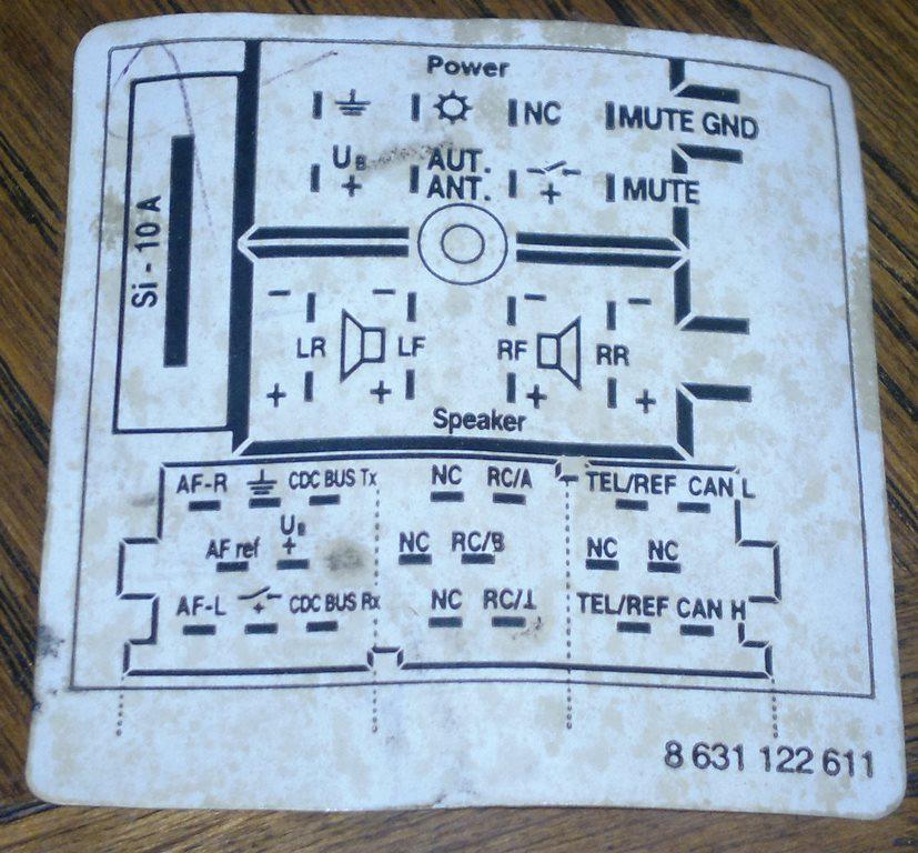

Danas sam probao sve varijante vezivanja otpornika na blaupunkt radio kasetofonu u mom Puntu 2001god.
Ni u jednom slučaju nisam uspeo da dobijem opciju charger,a na varijanti 13 i 14 pin kontakta sa otpornikom uređaj je blokirao pa sam morao da ga skinem sa napajanja da bi se resetovao i proradio.
Pitanje za sve koji mogu da pomognu,gde naći šemu konektora  sa oznakama pinova za Blaupunkt radio kasetofone koji su se fabrički ugrađivali u Punta.
Pozdrav svima! Ja sam pokušavao da izvedem aux kabl na Blaupunktovom radiju u Puntu mk2a, al mi to nikako ne uspijeva. Znači činč sam normalno spojio gdje treba na lijevi i desni kanal, ali mi neće nikako da otvori opciju changera kad mu spojim otpornik. Pokušavao sam sa vrijednostima otpornika od 100, 300, 500, 700  Ω i 1 kΩ, ali ne vrijedi. Samo se nekad desi da pri nekom otporniku (ne mogu se tačno sjetiti od koliko Ω) kad pritiskam Source da malo "pukne" u zvučnicima i radio se resetuje, tj. ugasi se i upali. A spajao sam na kontakte CDC BUS Tx i CDC BUS Rx (tako piše na naljepnici na radiju), a vidim da su tako i drugi spajali. Ne znam jel radim nešto pogrešno ili jednostavno radio ne radi. Imam i changer koji "radi" (čita samo originale, ako se pomoliš Bogu prije toga, i samo poneke rezane CD-ove), a i sa njim imam problem pošto ako ugasim radio na dugme i upalim ga changer više neće da radi dok ne iskopčam iz struje radio skroz, tek onda changer radi, tako da sam mu izveo dodatni prekidač koji gasi komplet radio pa kad ga upalim onda changer proradi. Ne znam da li to ima ikakve veze sa tim što ne mogu da izvedem aux kabl, ali rekoh čisto da napomenem, pa ako ima neko neku ideju da probam nek javi. Poz
to sto vam je tu opisano je za grundig ne radi na blaupunktu  on ima kontakt vise na plavom dzeku .Sto naslov kaze bravo brava marea ne PUNTO
Ma znam da je to za Grundig u Bravu, pročitao sam cijelu temu, i vidio sam da je neko uspio da spoji na Blaupunktu u Puntu (ustvari više njih je uspjelo u ovoj temi), pa sam išao po njihovom uputstvu ali nisam uspio. Ko zna, možda mi je i radio defektan.
