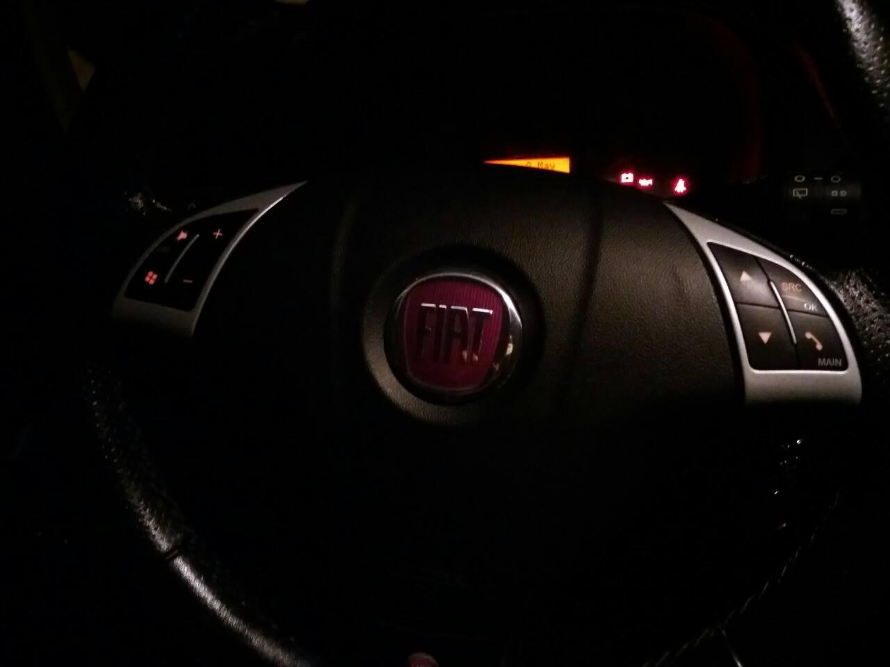

Milos123 0 Posted March 5, 2017 Pozdrav svima. Procitao sam ceo skoro sve o komandama na volanu i negde pise da posle 2008god nisu vise stavljali diode koje sijaju. Moj GP je 2008god i ne sijaju mi komande, a perfektno rade. Je l' zna neko da li je istina da stavarno nisu ugradjivali te diode sto sijaju ili su jednostavno crkle pa ne sijaju? :/ Quote Share this post Link to post Share on other sites
Lufti 690 Posted March 5, 2017 Pa otvori ih pa vidi, ako nema dioda, onda nece sijati, ako ima, negde je kvar. Lako se skidaju, cak i bez vadjenja airbag-a, mislim da je neko vec pisao na tu temu, potrazi... Ukoliko hoces da svetle, kupi na otpadu i zameni tvoje, to bi sve trebalo da radi. Quote Share this post Link to post Share on other sites
Zvezdo 991 Posted March 6, 2017 @Milos123 Ne svetle zbog toga jer ih nema! Zašto ih nema to sa sigurnošću ne znaju ni u Fiatu. Kod modela do sredine 2007 svetle komande na volanu i to su modeli sa plavim znakom. Kada je stavljen crveni znak komande u 90% slučajeva ne svetle jer u njima nema dioda. Kažem u 90% slučajeva jer sam čuo i pročitao da kod nekih modela sa crvenim znakom svetle i da je tako od prvog dana! Dakle kod GPa je pravilo da pravila nema! Uglavnom budi siguran da ne svetle zbog nekog kvara. Quote Share this post Link to post Share on other sites
Milos123 0 Posted March 6, 2017 @Zvezdo Hvala na opsirnom odgovoru. Nista, onda ako hocu da sijaju moram uzeti negde od GP 2006 god recimo koje imaju te diodice. Jer bas bezveze izgleda uvece. Moras traziti kontrole po volanu. @lufti Skinuo sam ih i nema dioda. Quote Share this post Link to post Share on other sites

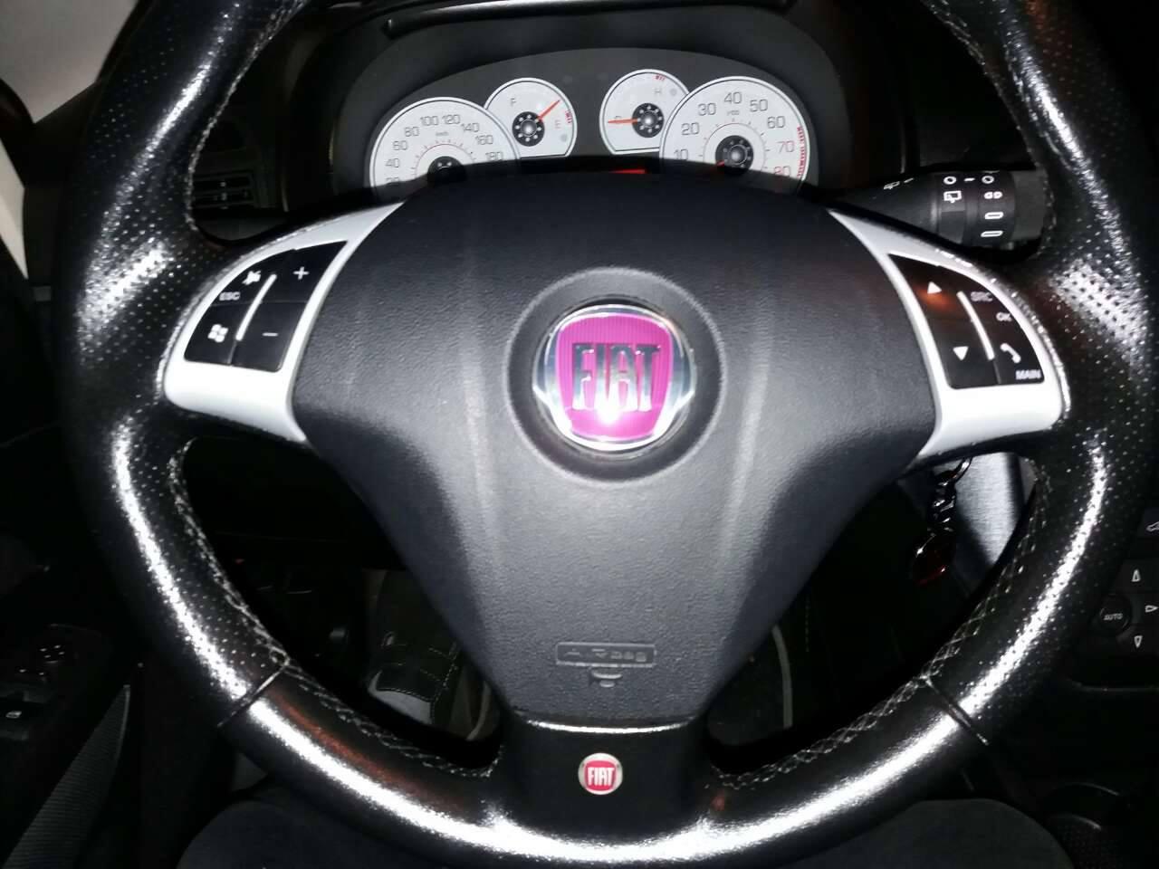

Zvezdo 991 Posted May 30, 2017 ova plastika oko dugmića jel farbana ili ? Quote Share this post Link to post Share on other sites
Srkii 3 Posted May 30, 2017 6 hours ago, Zvezdo said: ova plastika oko dugmića jel farbana ili ? Da ,ja ofarbao Quote Share this post Link to post Share on other sites
Zvezdo 991 Posted May 30, 2017 dobro izgleda! Quote Share this post Link to post Share on other sites
Srkii 3 Posted May 30, 2017 1 hour ago, Zvezdo said: dobro izgleda! Quote Share this post Link to post Share on other sites
