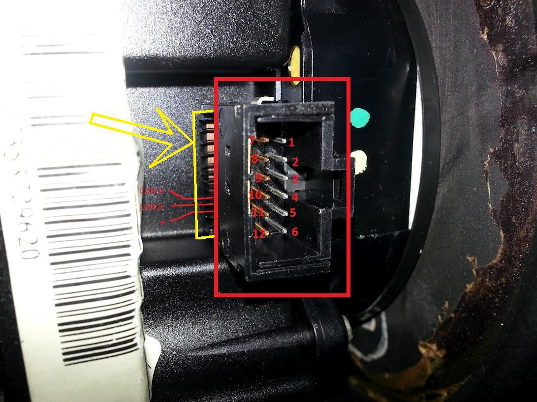

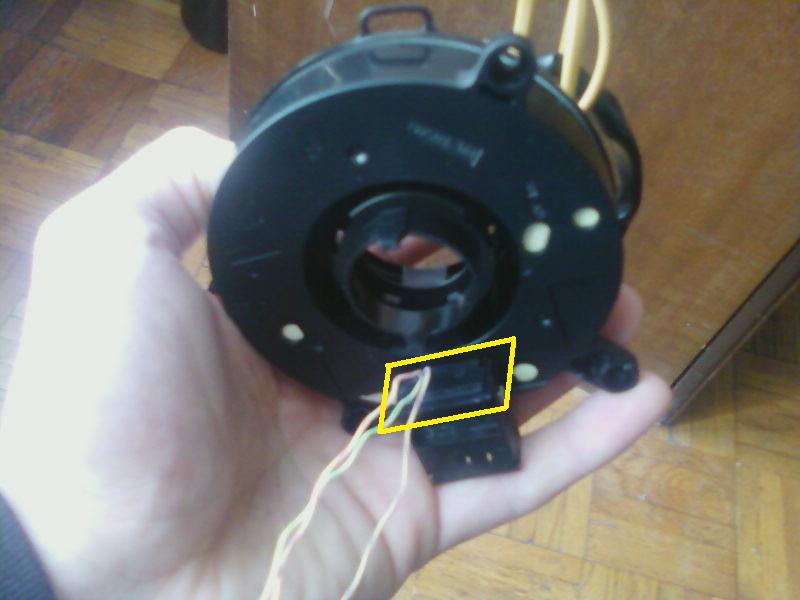

Ivan 22201 Posted August 2, 2012 Alo, bre, nasvirani, sta mi se mesas u biznis, ovo pivo ja zaradjujem? Nemoj koliko nocas da ti posaljem par njih iz reciklazne brigade da te ojade bar za felne ? Bez zezanja, malopre sam se cuo telefonom sa Nemanjom i sve mu objasnio, shvatio je. Ostalo je jos da mu posaljem sliku na PM, ali je to moj prijatelj i ucenik Nole majstorski odradio . Samo skinite ovaj poklopac, ispod su pinovi, ja sam ga na slici oznacio zutom bojom: Odnosno, kod tebe sada trenutno namontirano taj poklopac je sa gornje strane (isto oznaceno zutom): Druga varijanta je da se ide sa ta tri kabla kroz fabricki konektor na glavni dzek spulne, samo treba ubosti pinove (ja sam birao prethodnu varijantu). Kako je vama lakse... Ako odaberete varijantu kroz fabricki konektor i proradi, obavezno stavite semu sta u tom slucaju gde ide na konektor spulne. Zbog ostalih eventualno zainteresovanih forumasa... Ja sam tu semu imao ali sam je negde zaturio posto sam radio po prvobitno opisanoj varijanti. Aj' nek je sa srecom ceprkanje, pa javite rezultate. Quote Share this post Link to post Share on other sites

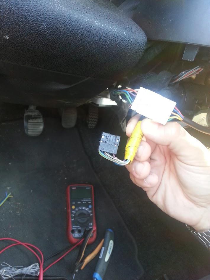

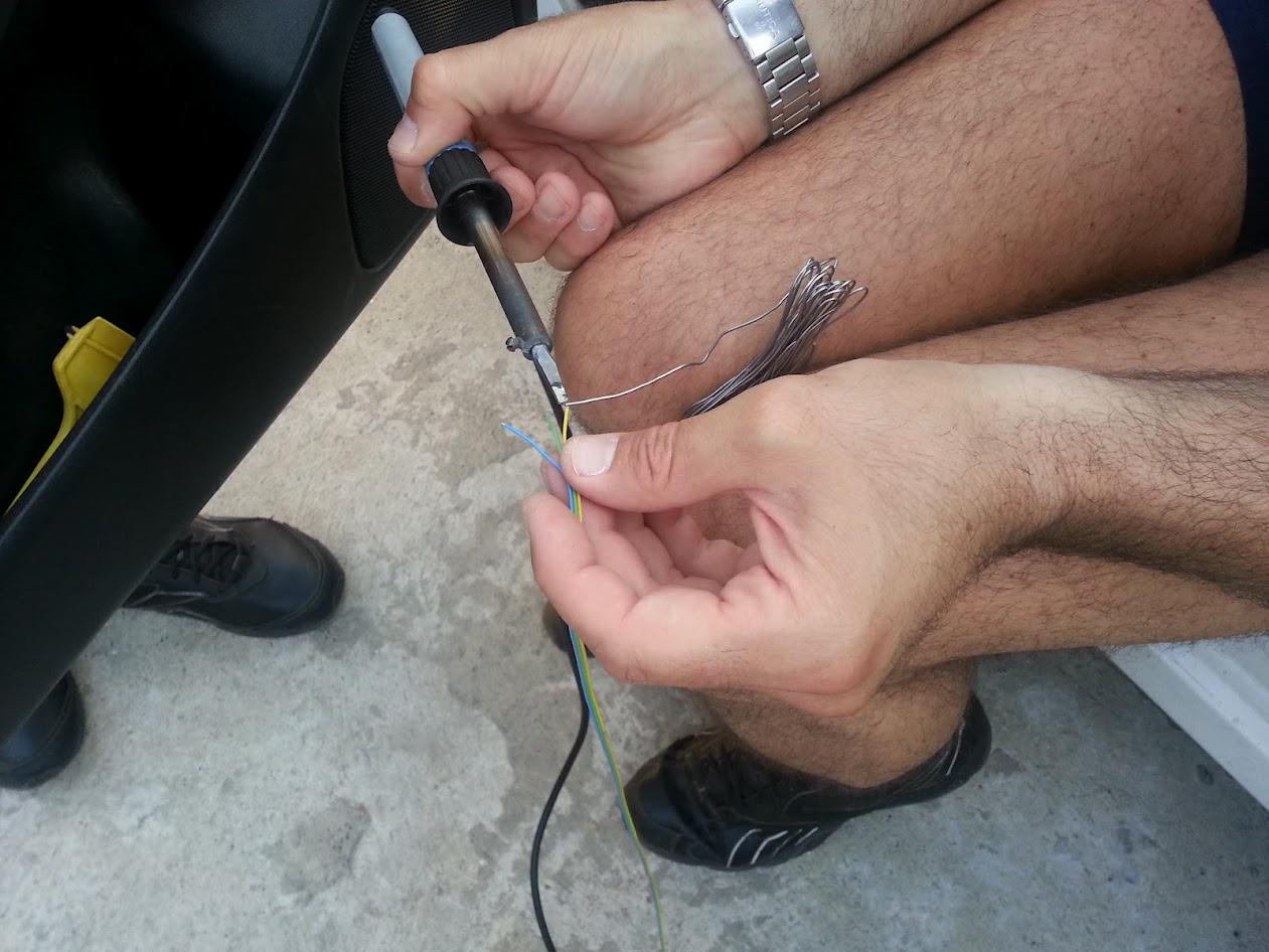

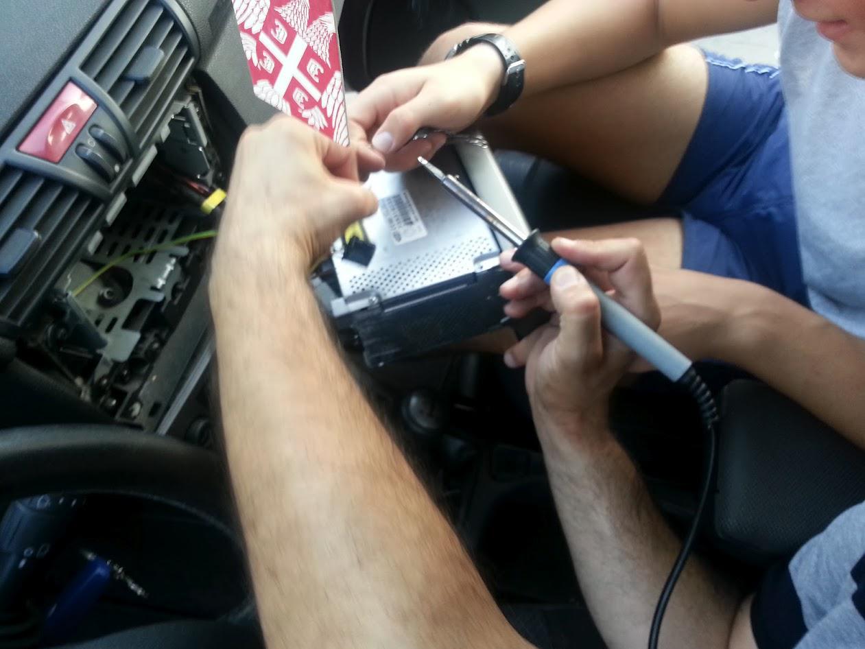

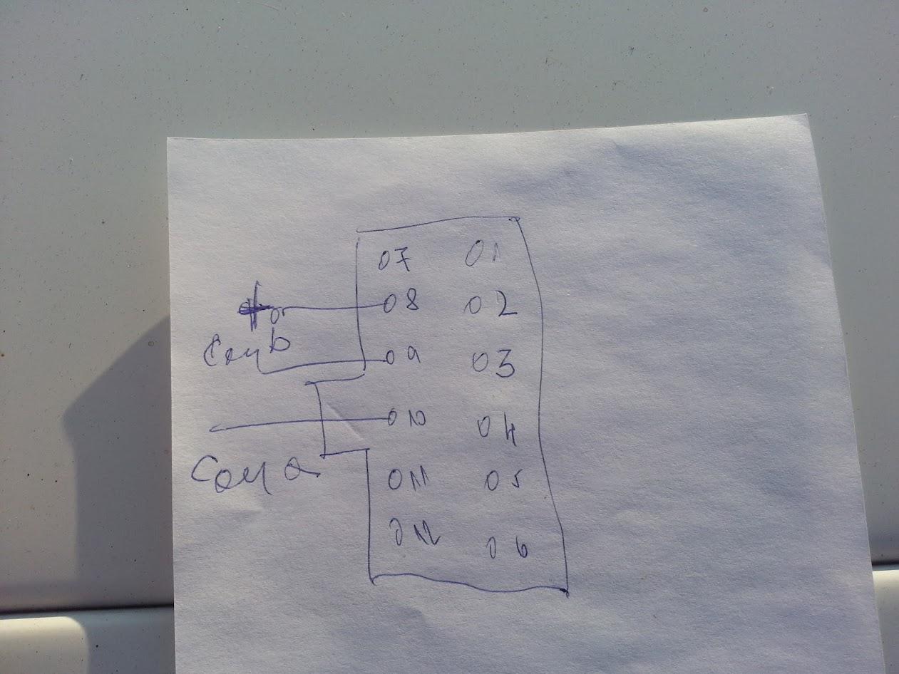

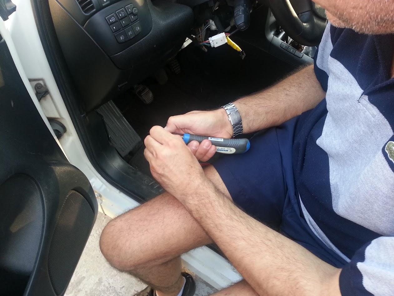

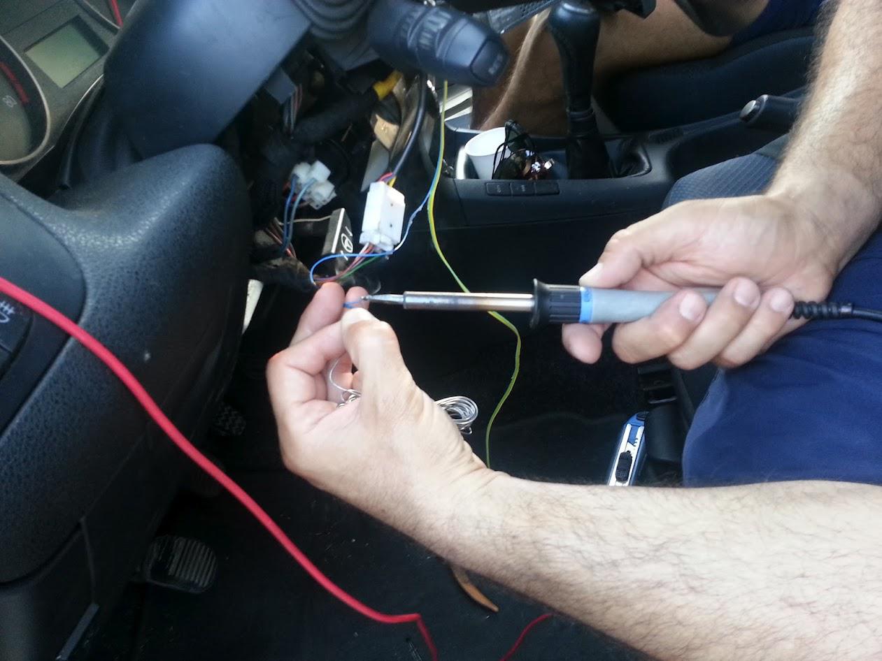

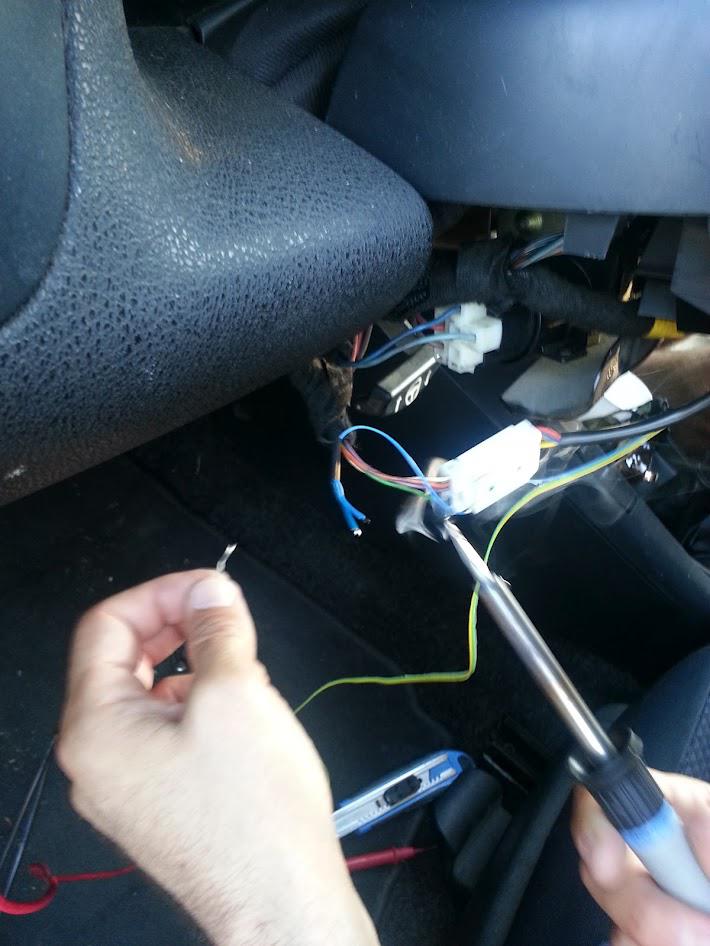

BrackoNe 0 Posted August 8, 2012 Nažalost deda mi je preminuo, tako da neću naširoko i nadugačko da pišem, već samo da ispunim obećanje. Nakraju smo morali da prelemimo, ali kroz konektor. Sigurno će moći Proxy Alignment da reši problem da ne treba tajmer, jer tajmer ne treba kod mene ni za naknadno ugrađeni CN+. Evo nekoliko slika: Isecanje konektora i spremanje za provlačenje žica. Seckanje žica na pravu dužinu i skidanje izolacije. Priprema za lemljenje na špulnin konektor. Lemljenje na žicu 12V sa ključa ispod volana (mislim da smo se nakačili na tempomat). Stavljanje termo bužira. Povezivanje na CAN A i CAN B sa CN+ i stavljanje termo bužira. Special: Shema gde idu +, CAN A i CAN B Pozdrav od teče i mene! Quote Share this post Link to post Share on other sites

macak 0 Posted March 20, 2013 Trenutno ugradjujem mf volan u moj auto prema uputstvima kolega Ivana i Nemanje. Odlucio sam se na drugi nacin,povezivanje preko konektora spulne. Doveo sam CAN1 I CAN2,a napajanje sam za probu pustio iz napajanja radia,pin A7 na Ivanovoj slici zadnje strane stilovog radia. Sve sljaka Pitam se da li mogu da ostavim tako ili iz nekog razloga ne moze? Tako mi je bilo najlogicnije,nalazi se na istom dzeku kao i CAN1i2,pa reko kad vec cackam oko njega,daj da dovedem napajanje odatle. Quote Share this post Link to post Share on other sites

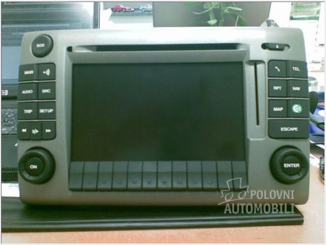

PuntoZile 0 Posted March 23, 2013 A sta mu ovo dodje? Navigacija i cd player u jednom? Quote Share this post Link to post Share on other sites
Kuvalja 406 Posted March 23, 2013 Da to mu dodje, stim sto mu navigacija ne radi u srbiji, ne postoje mape Quote Share this post Link to post Share on other sites
Ivan 22201 Posted March 23, 2013 ConnecNav + (CN+).Tj. radio / MP3 player / telefon (sa posebnom SIM karticom, ne BT) / navigacija (bez mapa za SRB) / prikaz putnih podataka board comp-a ...Nego, kakve to veze ima sa ugradnjom MF volana ? Quote Share this post Link to post Share on other sites
