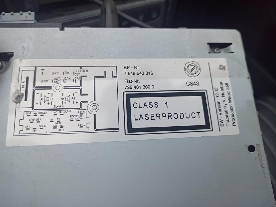

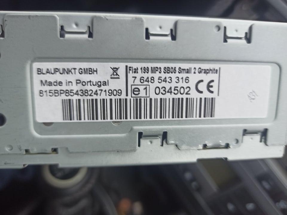

Cao drugari treba mi code za radio.
Fiat 199 MP3 SB05
BP nr. 7 648 543 316
Fiat nr. 735 481 300 0
@mudri
Imas Blaupunktov Part Number (7...), ali fali ti serijski broj (obicno pocinje sa BP)...
Fiatov broj iz ePera ne koristi nicemu pri generisanju koda.
Imas sve objasnjeno u onom prvom pinovanom postu.
Hvala , sutra cu da probam, moram da cekam dok se ne izgubi  radio blocked, wait. Javiljam dal radi.
Izvadio sam radio iz kola , ostavio ga ukljucenog na ispravljacu. Medjutim kad sam posle par sati dosao da pogledam dal je poruka radio blocked, wait nestala, radio je bio ugasen. Izgleda da posle nekog vremena on trazi code ako nisi pored njega on se ugasi. Kad sam pokusao da ga ukljucim ponovo sam dobio radio blocked, wait.
On 8/27/2021 at 8:43 PM, Ivan said:
@mudri
Pokusaj sa 4333 .
Probao nece nazalost :(
 Ispravka, ipak radi.  Morao sam da  iskljucim cancheck.

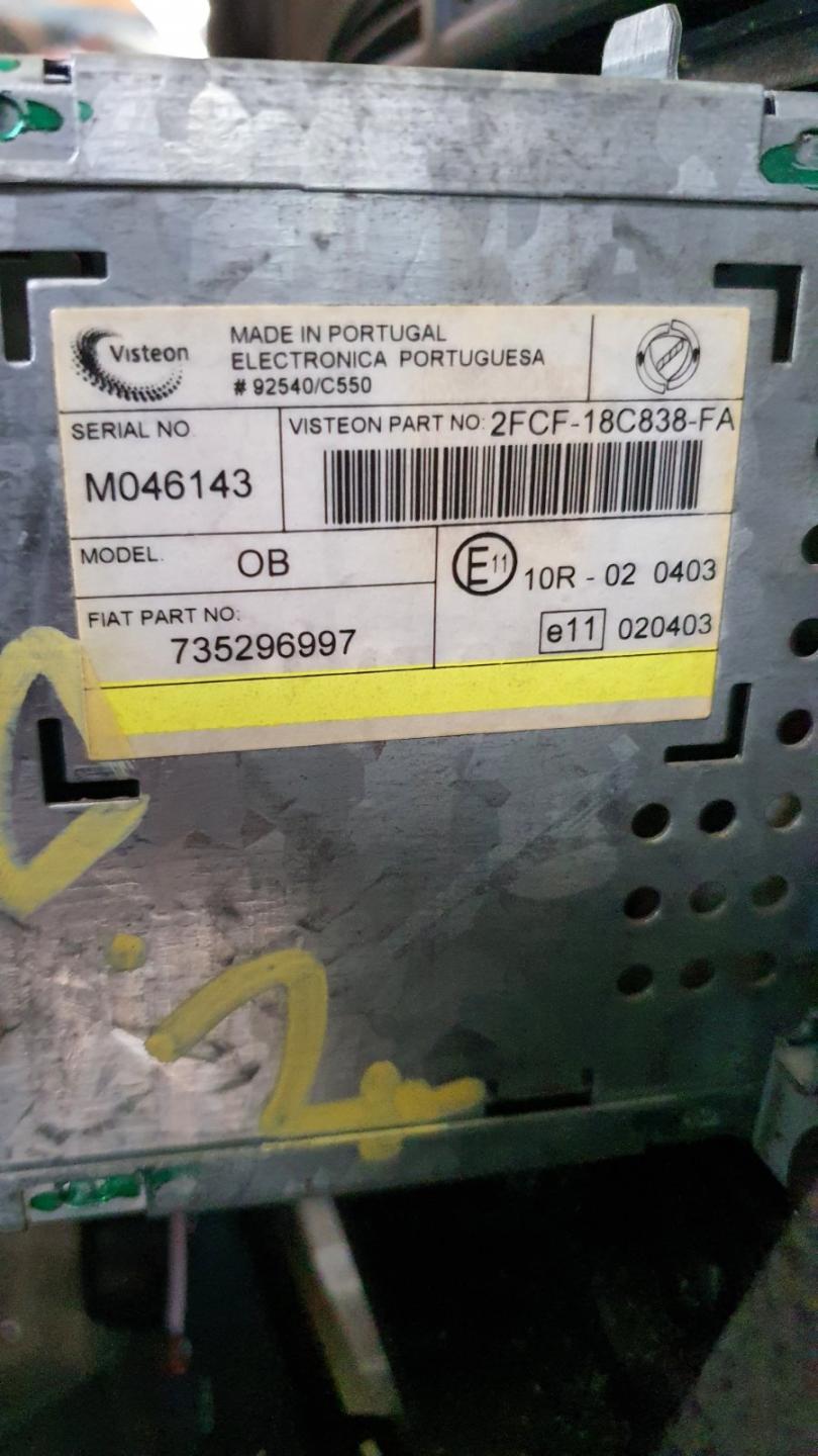

On 10/1/2021 at 2:32 PM, Lazarmarkovic282 said:
Serial No. -M014557
Ako treba jos nesto samo kazite
Meni moze jedna gurmanska. Code ti je 9590 .

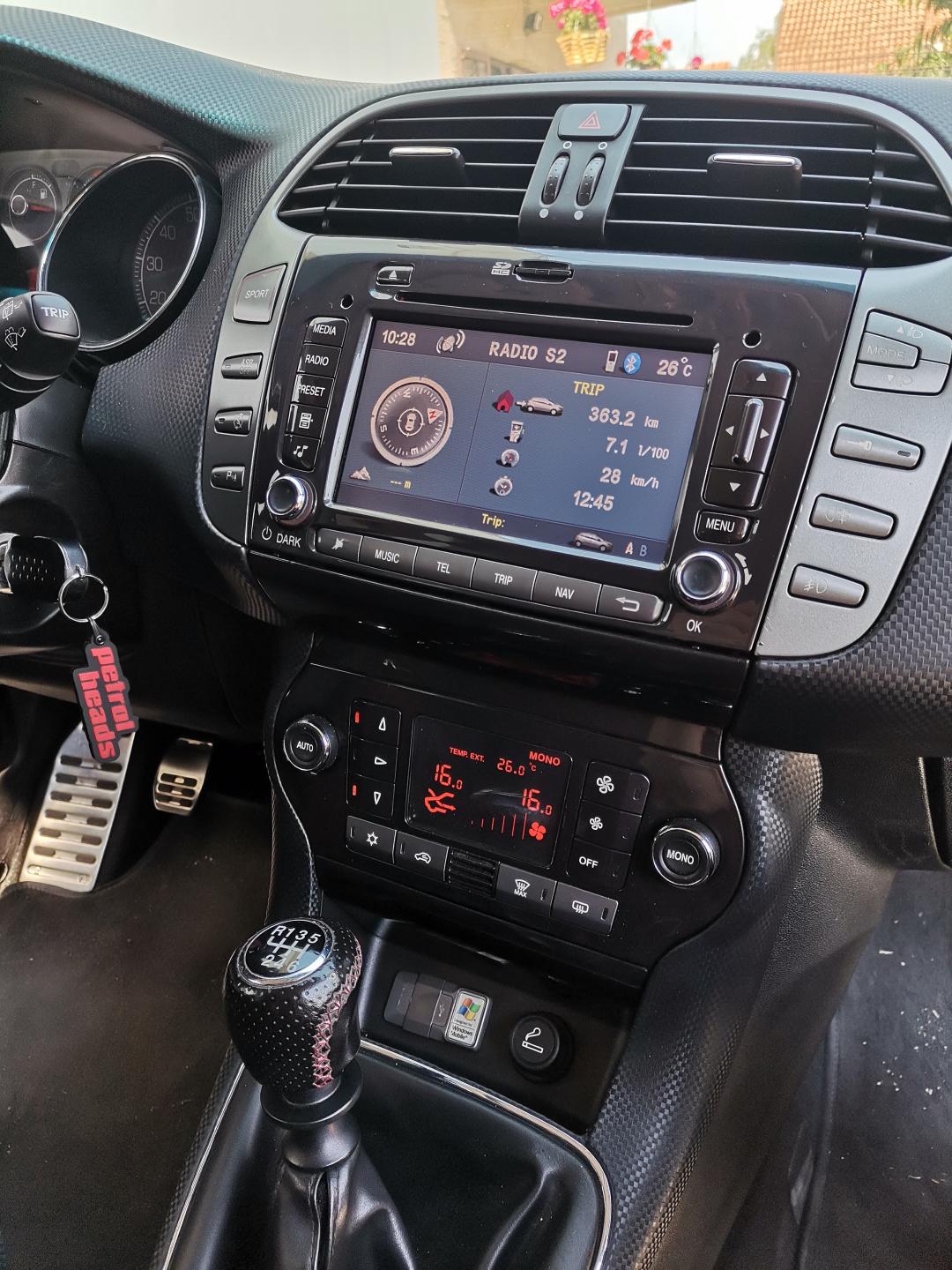

Ako nemas Code karticu za uredjaj - verovatno ili u neki servis na iscitavanje koda "na stolu" ili kod ovlascenih preko serijskog. Bar ja ne znam za neki postojeci dekoder, znaci verovatno trosak 60-80 EUR. Toliko je ranije bilo za ConnectNav+ za Bravo i Cromu (NIT G2 uredjaj), dok smo za ConnectNav+ za Stilo (NIT G1) imali verziju firmware 9.8 koja nije trazila Code.
Ako je ovakva verzija navigacije kao kod mene (bez zasebne SIM kartice, vec preko BT), u pitanju je noviji InstantNav:
https://www.fiat-lancia.org.rs/forum/index.php?/topic/64656-fiat-nuova-bravo-promena-jezika/&do=findComment&comment=1616605
Tako je moja navi je ista kao sa linka,uzeta je sa brava 2014 prepakovana u bravo 2007..znaci nista od koda bez ovlascenog pitao sam par elektricara niko ne posjeduje odredjeni program za dekodiranje magnetimarelli radia...
Treba ti kao prvo Code, koliko znam dekoder ne postoji.
Sto se instalacije tice, treba da prepakujes ISO konektor iz 2007. na QuadLock iz 2014. Licno mi je najelegantnije da kupis samo QuadLock dzek pa da u njega "izbockas" pinove sa tvoje instalacije po uporednim semama. Ili imas gotove konvertere (po meni samo apsolutno bespotrebno gomilanje povelikih dzekova i kablova iza uredjaja).
Takodje ces morati da kupis QuadLock umetak za AUX (od 3 linije) i u njega prepakujes Mini ISO sa svog Blue&Me.
Potreban je dalje konverter za radio antenu (ISO->FAKRA) i GPS antena sa FAKRA prikljuckom. Ili ove dve stavke mozes da zamenis sa originalnom antenom ako si je negde nasao i ne mrzi te da razvlacis i skidas nebo (posto InstantNav ima FAKRA antenske prikljucke).
Kada sve napakujes, dijagnostikom treba da promenis konfiguraciju iz default "Type1" u "Type 5-RadioNav" i nakon toga uradis Proxy Alignment, kako bi sve komponente ispravno funkcionisale. Tada ispravno proradi i Blue&Me, Media Player, glasovno navodjenje navigacije, prikaz smerova na tabli ispred vozaca, itd...
Ima posla, ali nista neizvodljivo. Identicno sam uradio na svom autu za smesne pare i sve sljaka bukvalno perfektno, kao fabricki. Jos nisam jurio nikakve tutoriale, vec sam isprobavao i pomucio se sam :) , za svoju dusu. Ako ti zatreba neka pomoc, javi se na PM. Hteo sam da napravim i jedan DIY za forum (kao sto sam davno pravio i za retrofit ConnectNav+ u Stilu) - ali nikako da stignem, jer ima bas dosta materijala, slika i opisa koje treba postaviti. Ali tu sam da svojim iskustvom pripomognem ako nekome zatreba.

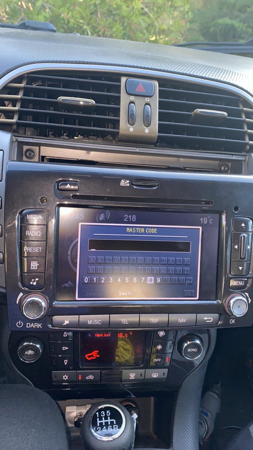

Prepakovao mi je elektricar vec mada ne mogu nista isprobat dok ne nadjem taj cod, sjutra nosim na ucitavanje master coda nadam se da cu dobiti cod pa se javljam kako i sto..
Sredjena slika i format

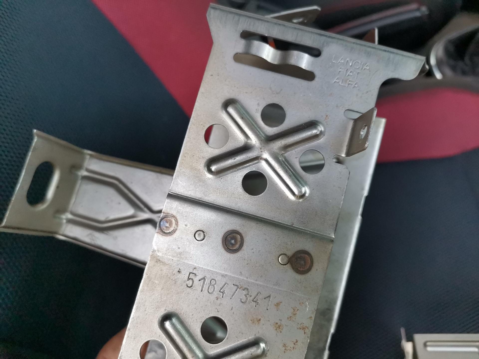

PS: Gore sam zaboravio, video si vec i sam, ali cisto da dodam ako neko naknadno ugradjuje pa skuplja informacije - razlikuju se i metalni kavezi (nosaci), tako da je potreban uski kavez za InstantNav. OEM sifra mu je 51847341 (kavez za Visteon je 51793553).

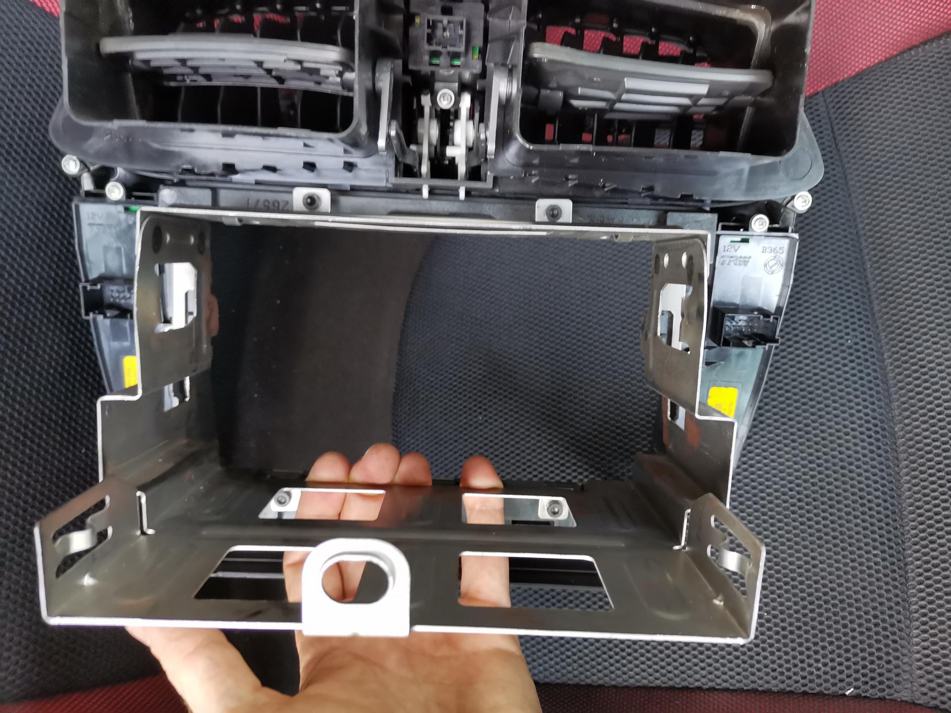

Kao prvo, treba ti nosac bas za InstantNav, posto uredjaj ima uze telo nego Visteon. OEM Fiatova sifra nosaca je 51847341.

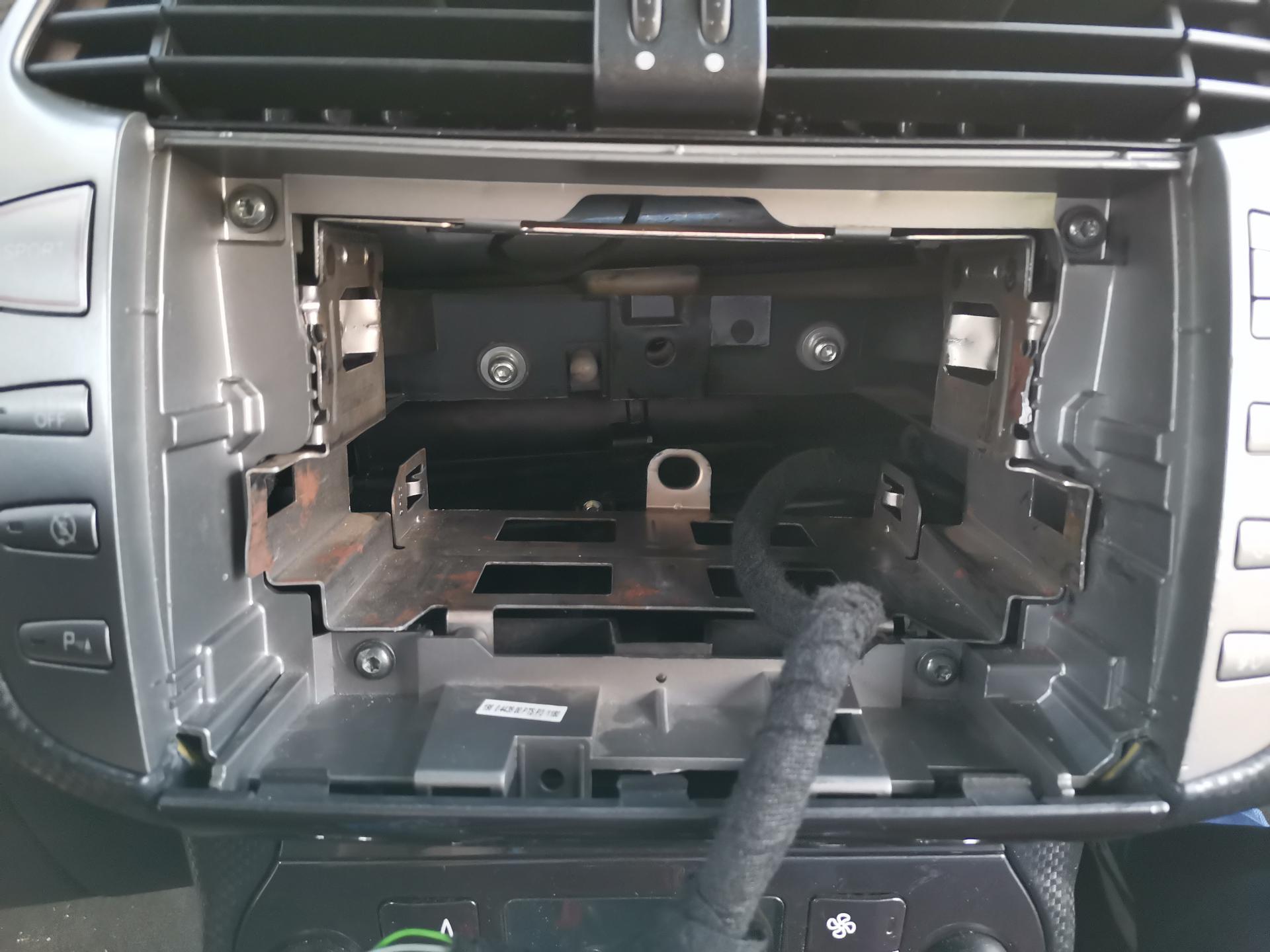

Da bi ga zamenio, moras prvo da skines kompletan okvir oko radija, sa komandama i gornjim otvorima ventilacije. Imas ova 4 torxa u uglovima i jos 2 sa boka, ukupno 6:

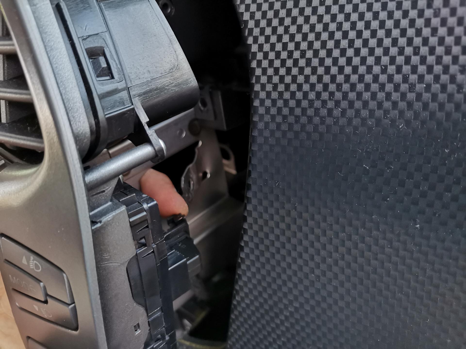

Izvuces kompletnu plastiku sa dugmicima i otvorima ventilacije samo par cm ka sebi. Tu se zaustavis da bi otkacio dzekove dugmica i prekidac 4 migavca sa gornje strane:
IMG_20210608_192309.thumb.jpg.d9e0758da352ccc1f96298ca7adf8f52.jpg IMG_20210608_192346.thumb.jpg.02202065dac46221f098ebec3a9e0980.jpg

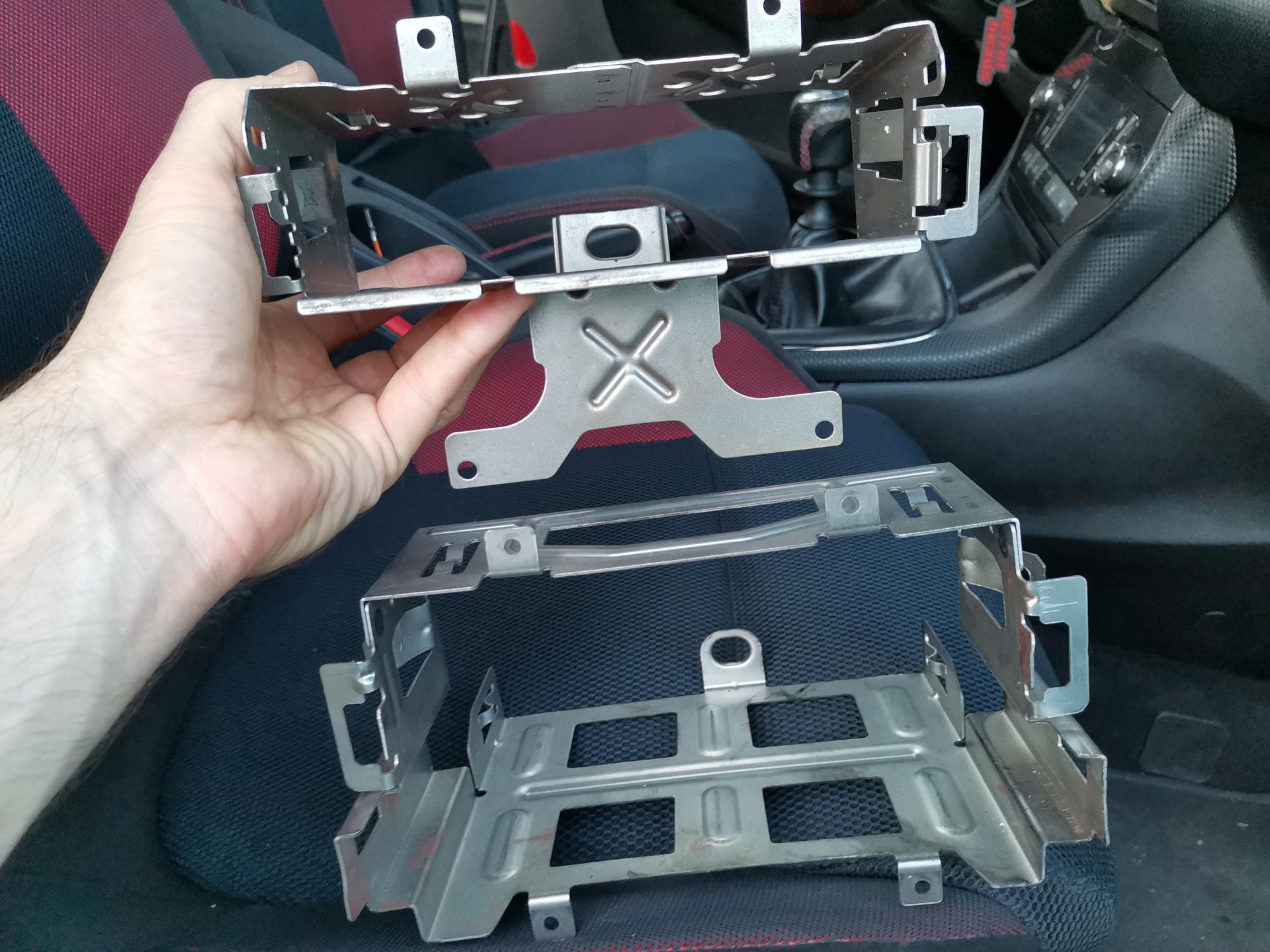

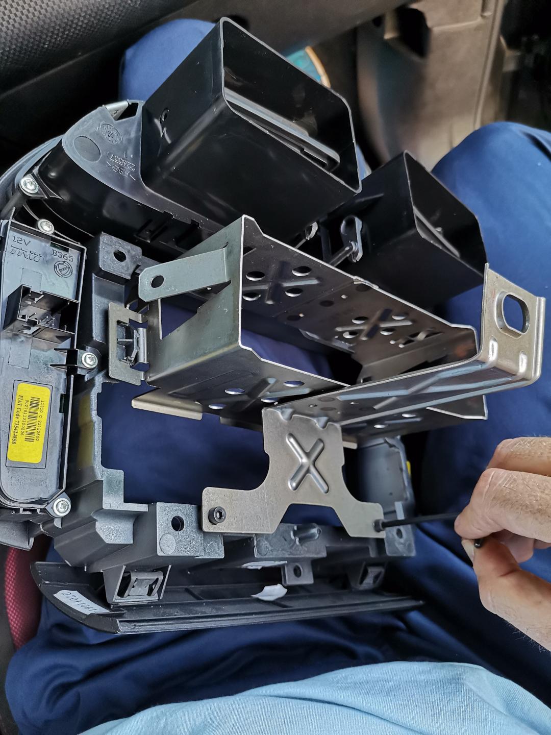

Nakon toga, sve to komplet sa metalnim nosacem vadis napolje:
Da bi skinuo nosac, imas 4 imbusa, odsrafis ih i odvajas solo kavez. Ispod imas kako oni uporedo izgledaju, a prikazana je i ugravirana sifra nosaca za InstantNav koju sam gore pomenuo (51847341):
IMG_20210608_193008.thumb.jpg.a432b90e5613c2baab2baf7a3fb8832b.jpg IMG_20210608_193026.thumb.jpg.14f2c4821fab34a6552a55c9cae571a7.jpg

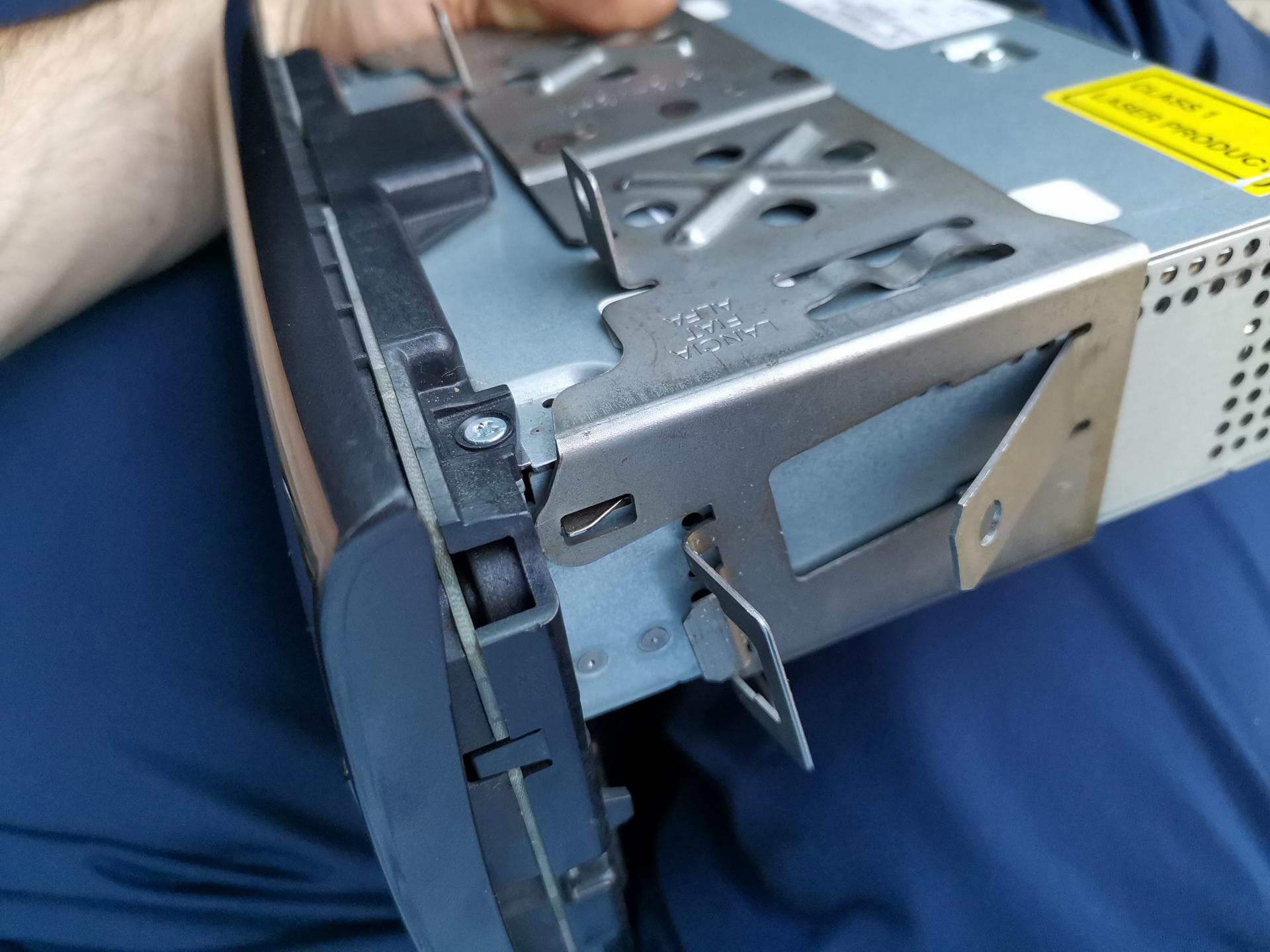

Na kraju, InstantNav ima samo 2 gornje kopce, za fiksiranje u kavez:

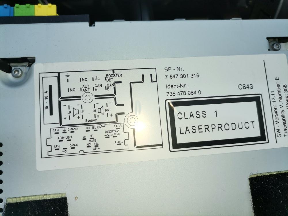

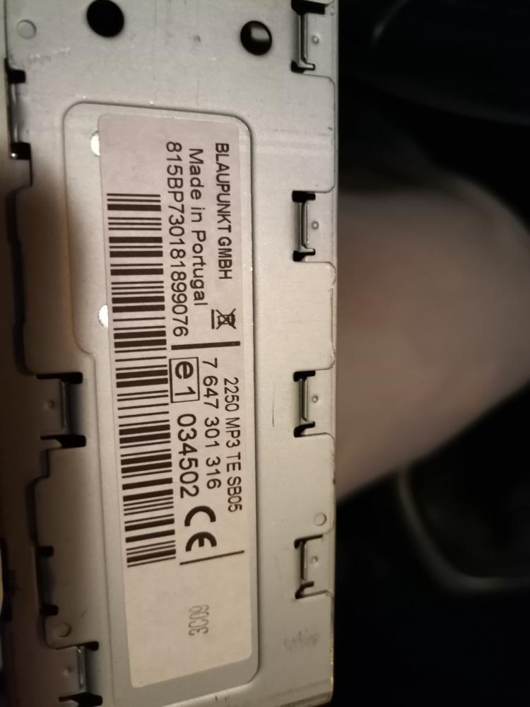

Mogu li da vas zamolim za kod za fabrički Blaupunkt mp3 radio za Fiat Qubo iz 2009. godine.
Podaci su sledeći:
2250 MP3 TE SB05
815 BP730181899076
7 647 301 316
IMG_20211210_174745_resized_20211212_095732441.thumb.jpg.67175aa54c395a222ec0d130aa85b222.jpgIMG_20211208_095114_resized_20211212_095732572.thumb.jpg.ff0783f28f00a788c88d63f776924f5e.jpg
Na nekom online decoderu sam dobio code 1533, ali se ne usudjujem da ga unesem, pre potvrde od vas, jer sam morao da ostavim auto na kontaktu ceo dan da bih uopšte mogao da dodjem do mogućnosti da unosim novi kod. Bio je u Wait/Radio blocked statusu. Izgleda da je neko besomučno unosio pogrešan kod.
