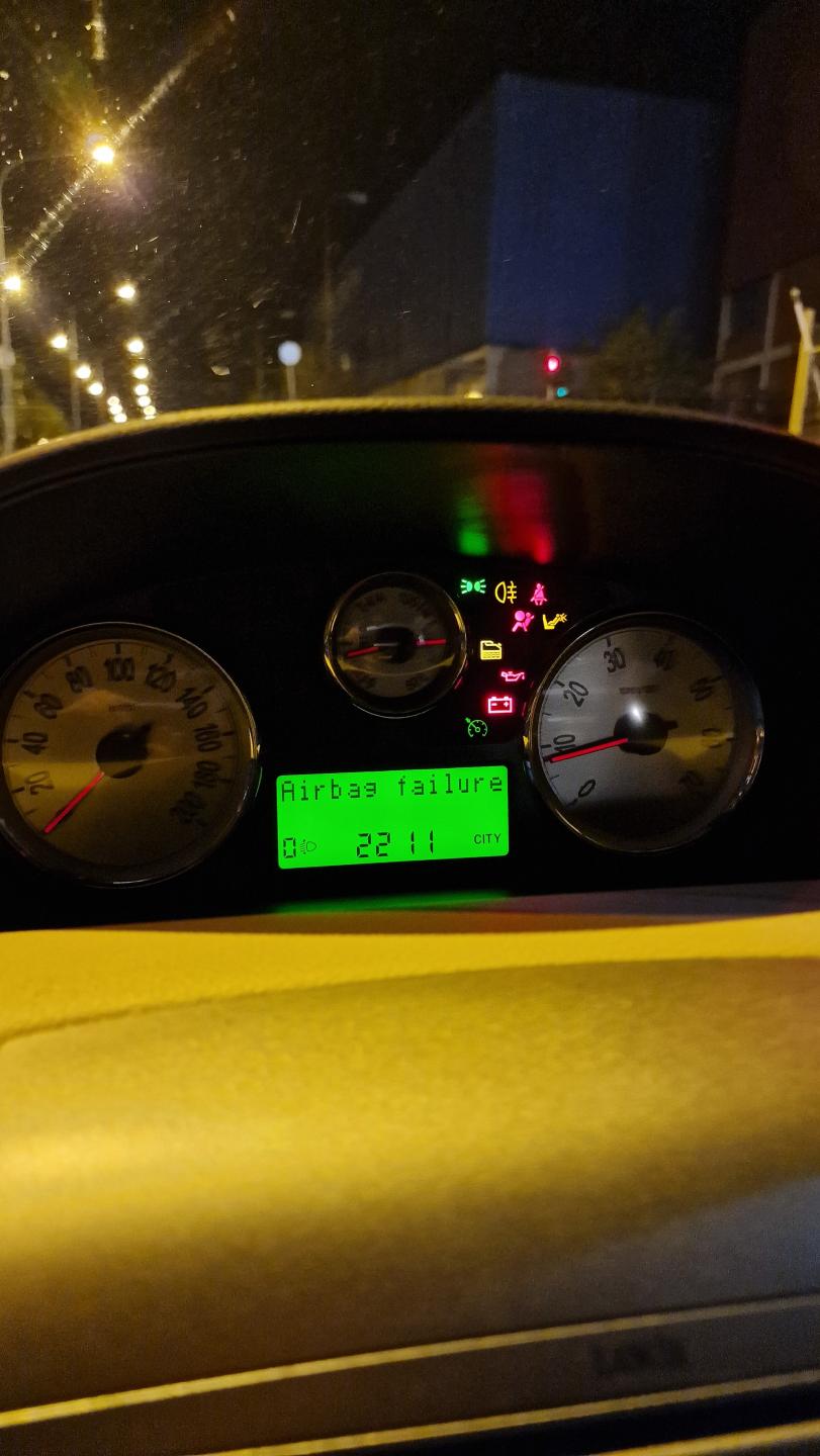

OrthodoxPsycho 9 Posted November 11, 2023 (edited) Pozdrav ljudi. Imam problem. Lancia Ypsilon 2009, 1.4 benzin sa 95 konja. Ukratko, poblesavila mi je tabla. Lampice se pale/gase, ugase se svtla potpuno na brzinomeru i obrtajima, i pali mi se airbag failure. Uglavnom, bio sam kod elektricara, zamenjene su instalacije i zice (koje su bile u uzasnom stanju) ali su lampice izgorele na samoj ploci. Sad mi treba nova/polovna tabla, da mozemo da prepakujemo sve. Zvali smo sve zive koje znam da rade sa delovima, gledao amazon, poljake, nigde ne mogu da nadjem. Da li neko zna gde mogu da trazim tablu? To je jedino sto je preostalo, pa bi mi svaki info znacio. Hvala unapred. Edited November 11, 2023 by neshaoct spojeno Quote Share this post Link to post Share on other sites

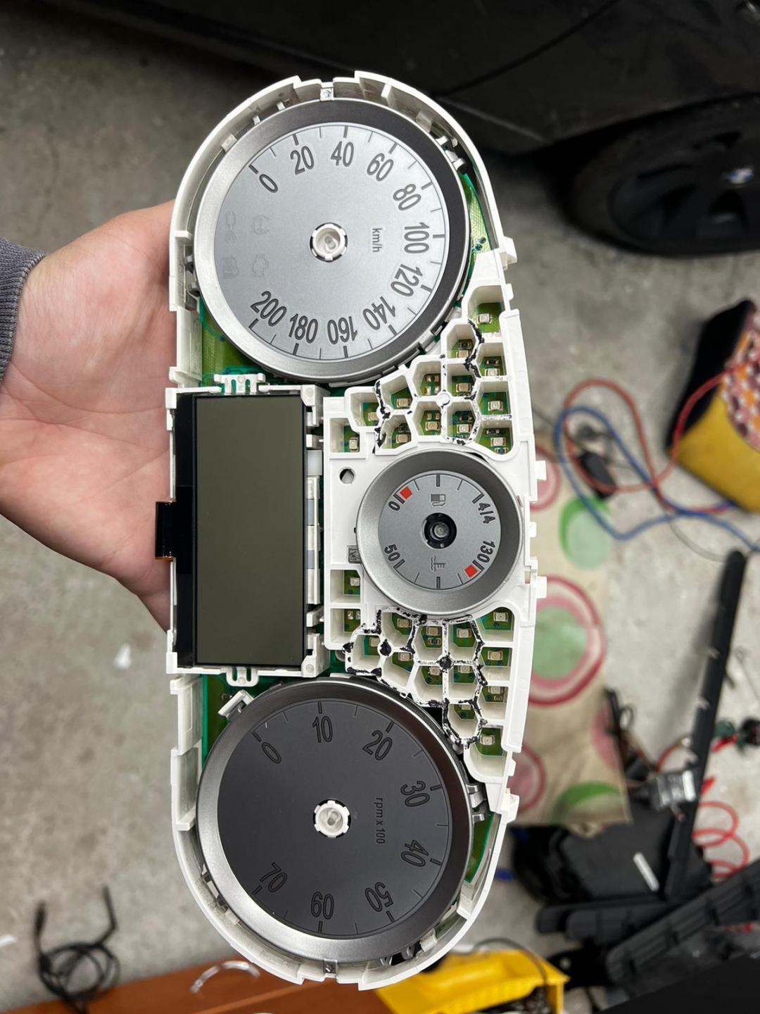

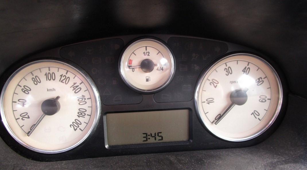

OrthodoxPsycho 9 Posted November 28, 2023 Drustvo, i dalje nisam resio problem. Jedva smo nasli tablu, ali nije ista kao i moja. Ja sad ne znam da li je moja iz neke super fensi opreme ili sta. Uglavnom, resili smo sve lampice, sve radi, ali sad nece da meri spoljasnju temperaturu. Prva slika je moje table, ova siva varijanta, a druga je koju smo nasli. Senzor je radio normalno, ne znam da li je u medjuvremenu crkao ili jednostavno tabla ne odgovara. Svaka pomoc dobrodosla Quote Share this post Link to post Share on other sites
Ivan 22123 Posted November 29, 2023 (edited) @OrthodoxPsycho Sta podrazumevas pod "nece da meri"? Ne prikazuje ispravnu vrednost, prikazuje crtice umesto temperature, ne prikazuje nista...? Licno bih posao od toga da prvo dijagnostikom pokusam da vidim da li je ispravno ocitavanje spoljne temperature. I time iz price iskljucio sam senzor. Svakako bih posle ubacivanja nove table "pukao" i jedan Proxy Alignment na Body Compu, kako bi se nova oprema uparila na CAN mrezi, tj. na BC. 'Leba ne jede. I uporedio konektore, tacnije ulazne pinove sa zadnje strane ploce na obe table. A zatim njih sa elektricnom semom u eLearn. Edited November 29, 2023 by Ivan Quote Share this post Link to post Share on other sites

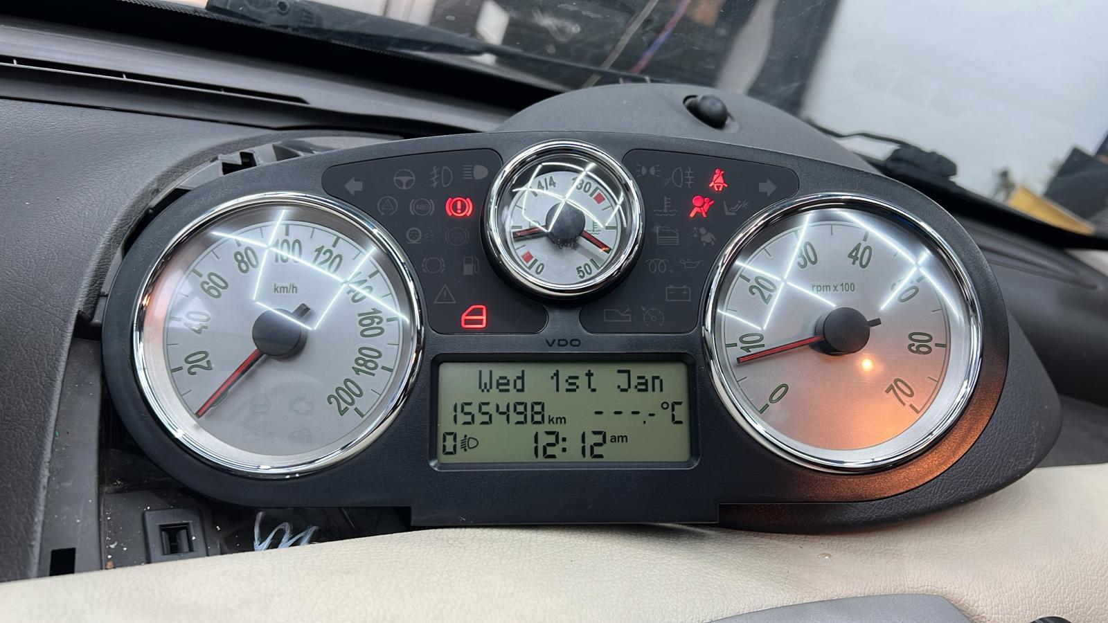

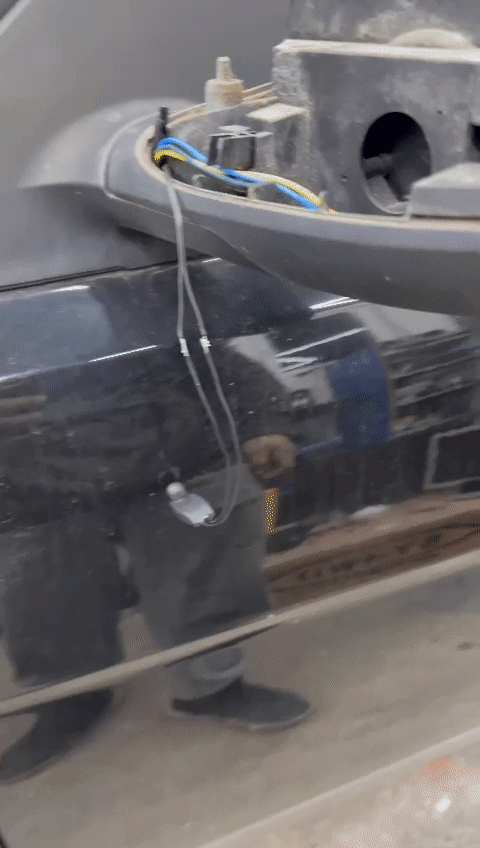

OrthodoxPsycho 9 Posted December 6, 2023 On 11/30/2023 at 2:07 AM, OrthodoxPsycho said: Sori, zaboravih to da napisem. Pokazuje crtice. Auto je kod elektricara, kaze da nije mogao da pusti kroz proxy iz nekog razloga (ne razumem se), i da je kilometraza blinkala dok nesto nije uradio. Sad sve radi kako treba, samo taj senzor. I dalje nismo resili problem, vec mesec dana. Uspeli smo tablu da uparimo (nije isti kataloski broj, ali radi). Opet za temperaturu izbacuje crtice na tabli, a u dijagnostici -40. Sad vise ne znam da li je do table, ili u body modulu. Ako iko ima ideju sta je problem, ili gde mogu da nadjem bas ovu tablu, castim kafu. Quote Share this post Link to post Share on other sites
Ivan 22123 Posted December 6, 2023 Jeste li probali da proverite da nije sam senzor u retrovizoru rikavela? Ili da nema neki prekid u vratima, tj. u buziru ka A stubu? Zato sam te prvo i pitao imas li na tabli ispisane crtice umesto vrednosti temperature - to je obicno znak da senzor ne valja ili je u prekidu. Umesto tog fabrickog senzora, mozes da zakacis bilo koji NTC otpornik i probas (OEM senzor je u sustini NTC otpornik, samo zaliven u plastiku). Samo je bitno da bude 10 kOhm na 25C (ako se dobro secam). Kosta par desetina dindzi, imas ih u bilo kojoj krstenoj prodavnici elektronike (MikroPrinc, Kelco i sl.). Jeste li uporedili pinove na staroj i novoj tabli? 1 MS PK reacted to this Quote Share this post Link to post Share on other sites
MS PK 8306 Posted December 6, 2023 Ako dijagnostika meri -40c onda mi deluje da senzor meri toliko, tj. da je preminuo ili ste napravili neki prekid negde u instalaciji, iskrivili neki pin...Послато са SM-A307FN помоћу Тапатока Quote Share this post Link to post Share on other sites
