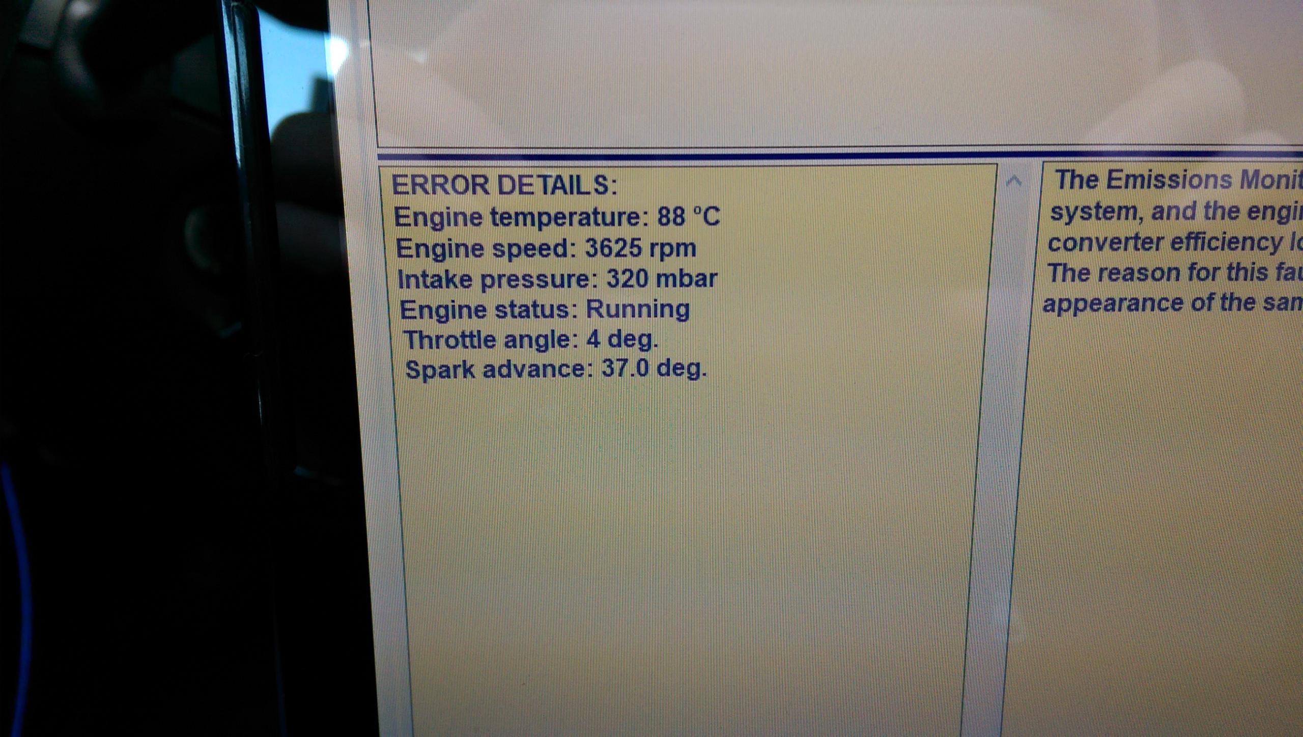

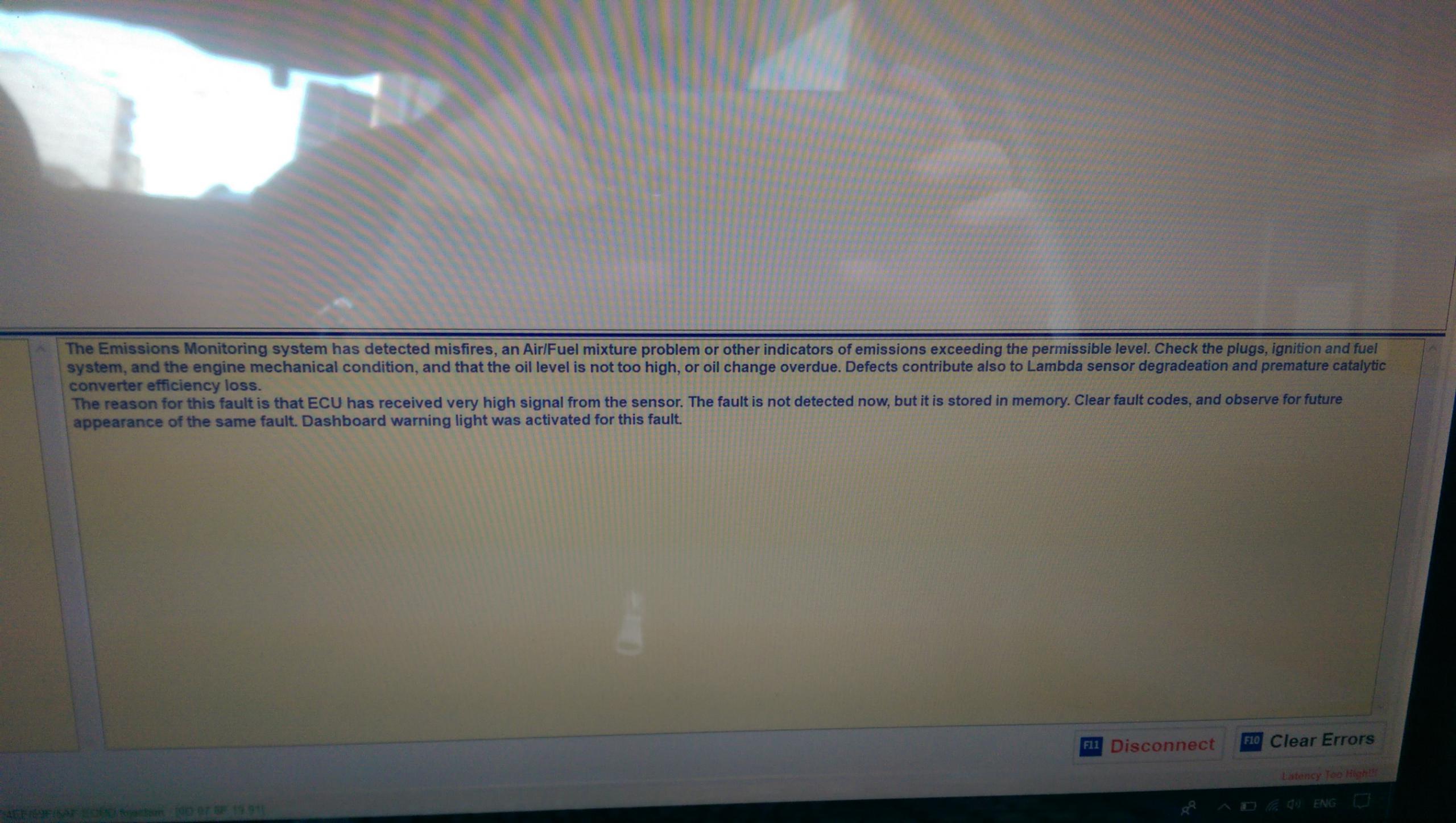

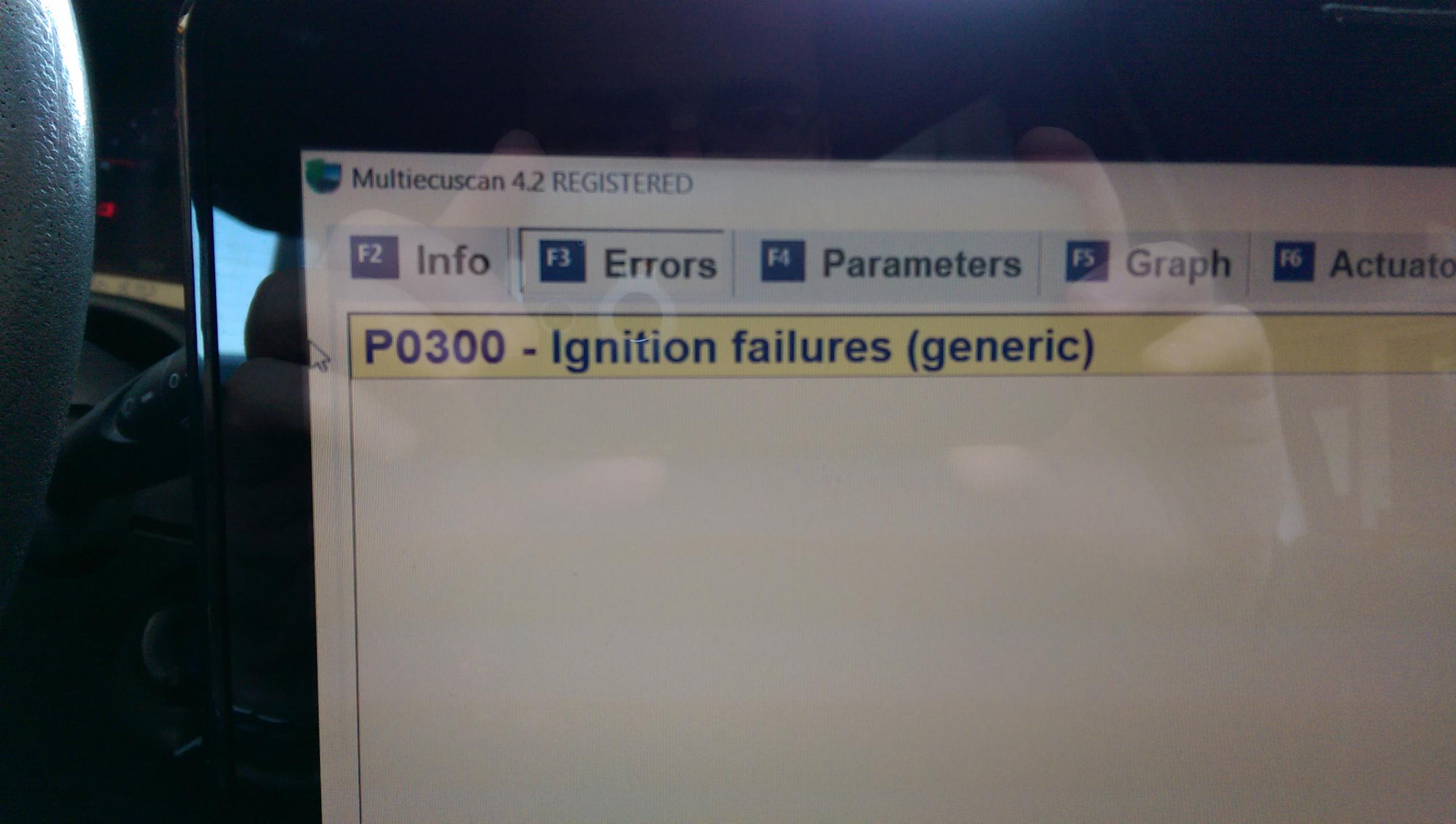

snebojsa 57 Posted July 15, 2019 Punto 2 1.2 8v 2001.god. Vozim autoputem 120-130km/h I pocne da blinka check engine lampica. Motor radi sasvim normalno, da sam vozio danju ne bih ni primetio da se upalila lampica, posto je bila noc video sam je ali po radu motora nista ne bih primetio. Smanjim brzinu na oko 100 I lampica se ugasi. Ponovo povecam brzinu i eto je, smanjim nje nema, I tako jedno desetak puta, posle je prestala i nije se vise palila. Od tada je proslo jedno 2 nedelje i nije se vise palila mada sam vozio samo po gradu, znaci manja brzina. MES kaze error P0300 (generic). Svecice su nove NGK, kablovi su mi stariji, jedno 40k sam presao sa njima, akumulator nov Exide. Za desetak dana idem na put, sta da preduzmem da me ne bi nesto slucajno zezao, kablove cu promeniti svakako. Ne znam sta drugo, auto pali, radi, vuce sasvim normalno, al opet nisam miran zbog puta koji me ceka… Quote Share this post Link to post Share on other sites
