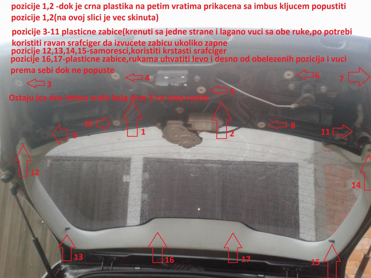

vladac81 23 Posted February 9, 2014 Skoro sam naleteo na sliku u kompu pa sam obelezio pozicije za skidanje. Dakle ,uopste nije problem skinuti,cak sta vise bukvalno za par minuta. Radite po toplom vremenu kada su zabice fleksibilne a izbegavajte hladno vrema kada su jako krute. Lagano vucite dok ne popuste zabice,nemojte cimati jer rizikujete da ih polomite.. Dobro doje jos jedan par ruku kada skidate jer tako ravnomerno vucete mada nije neophidno. Mozda je preskocena zabica,dve ali po rasporedu na slici se vidi lepo gde je sta(leva i desna strana su iste) Ako i neku zabicu polomite(1-3) ,nije problem jer ce i preostale sasvim solidno drzati:) Quote Share this post Link to post Share on other sites
