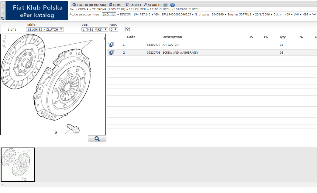

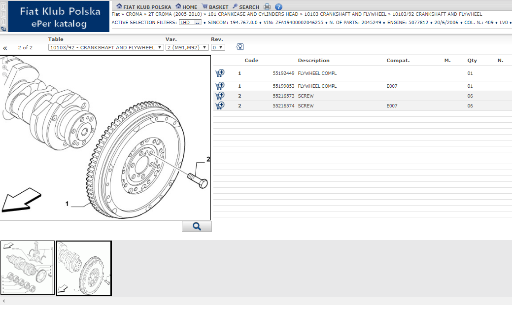

Pozdrav, dal bi tko mogao provjeriti dal za moju Cromu pase ovaj set sa linka
https://www.njuskalo.hr/motor-pogonski-dijelovi/originalni-set-kvacila-zamasnjakom-alfa-romeo-159-1.9jtdm-fiat-croma-oglas-23623288
Fiat Croma 1.9 2006 godiste 110 kw
Broj sasije je ZFA19400002046255
Edited by neshaoct
spojeno
@ediedi
Ako je od pomoci, za tvoj VIN ePer kaze ovako:
- set kvacila: 55202417
- flywheel: 55192449 (drugi SN, sa Compatibility E007 je za automatski menjac)
Koliko vidim u tekstu oglasa, oba SN su navedena u specifikaciji delova.
Edited by neshaoct
dodao tag
Ne kuzim bas, dva sn za isti set ? Radi se o tome da je ovo jako povoljno, liku sam poslao svoj broj sasije i kaze da pase za moju Cromu. Ali s obzirom da je to preko Njuskala nisam bas siguran. U servisu pak opcenito ne vole raditi sa dijelovima koje sam doneses, sto ima logike ali tu mi je usteda skoro 2000 kuna ako ovako uzmem set. Htio bih bas biti siguran jel pase, inace moram molit ove na servisu da provjere a nisu bas odusevljeni ako to nisu oni narucili.
Ja sam ti izlistao koji SN ide za tvoj VIN - i za kvacilo i za zamajac. I ti brojevi su navedeni u tekstu oglasa. Cisto pokusavam ovako virtuelno da pomognem, gledajuci samo podatke koje si ostavio.
Ako te kopka jos nesto, slobodno ukucaj i ostale SN delova, jedan po jedan u ePer (Search), pa vidi sta ce ti izaci. Ujedno proveri Compatibility listu za modele (koliko se sada secam iz glave, bila je Croma, 159 i 159 MY11). I proveri Replacements (moguce da je neki SN zamenjen novijim, a on je i taj naveo u oglasu). Slazem se da raznoraznim opisima po oglasima generalno ne treba verovati, dok sam dobro ne proveris.
