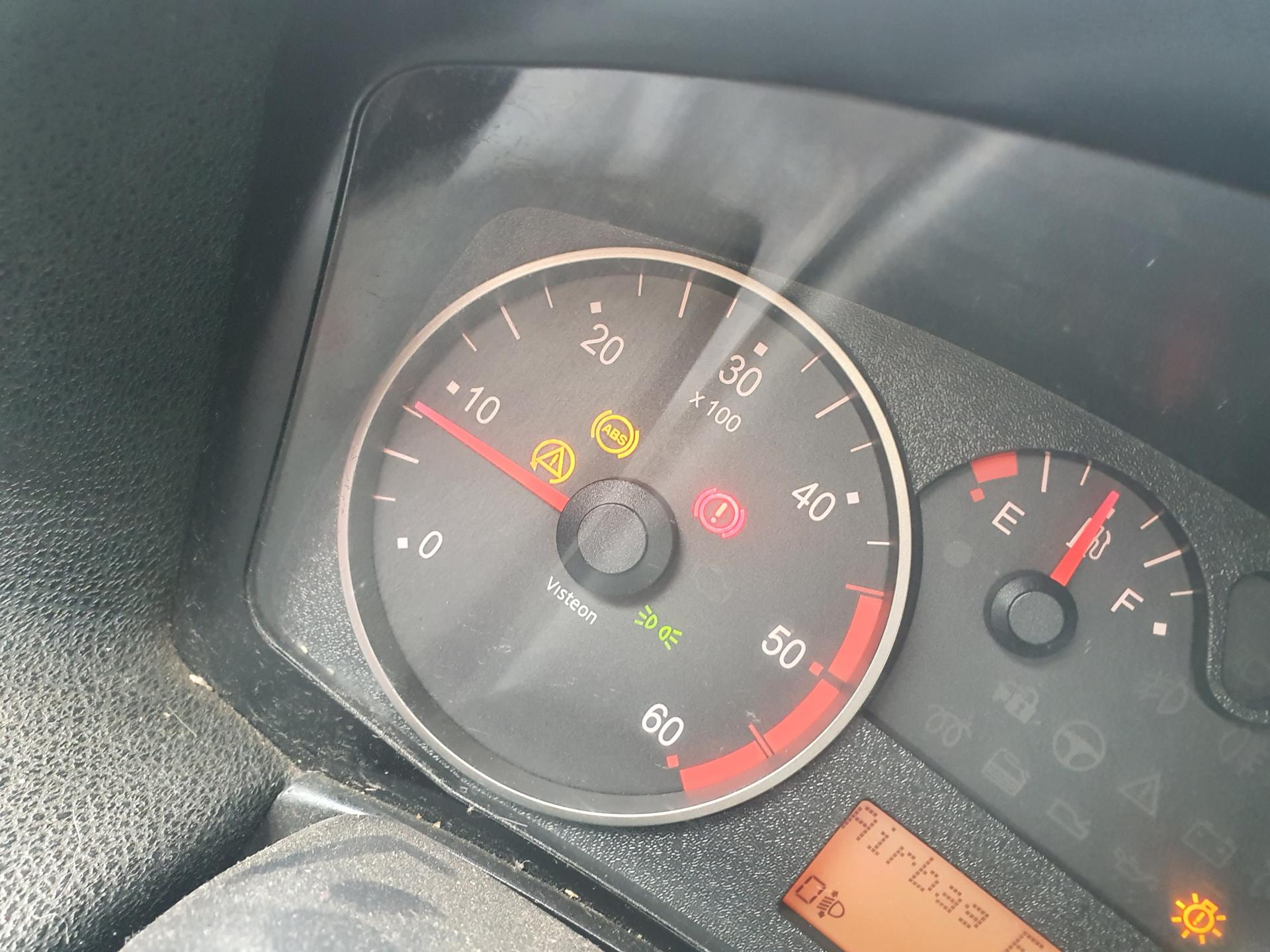

zoran011 9 Posted June 30, 2019 (edited) Pomoc ako neko zna ili imao sličan problem. Zadnjih mesec dana počeo svaki drugi dan pri paljenju da mi upali EDB I ABS failure, ne svaki put, ali u toku dana jednom recimo. Posle se ništa ne dešava kada se ugase upozorenja. Niti pali bilo kakvu lampicu. Jel zna neko nesto o ovom,hvala. Edited June 30, 2019 by Ivan Spojeno Quote Share this post Link to post Share on other sites
ISV_01 4793 Posted June 30, 2019 Kod novog Brava to je cesto problem (kao i kod Stila) sa akumulatorom koji se blizi riknjavanju ili praznjenju. Srafovi na tabli akumulatora takodje i mozda konekcije sa dzekovima. Bravo je 90%+ mehanika i elektrila Stila tako da taj problem je sličan/isti. Svakako više infa ćeš ovde naći (čemu i služi pretraga foruma): ASE, ECU, ABS i sl Quote Share this post Link to post Share on other sites

Flex 1884 Posted June 30, 2019 Vrlo moguce da je akumulator. Iste simptome sam imao sa starim akumulatorom. Cim sam ga zamenio, nema gresaka. Sent from my SM-G950F using Tapatalk Quote Share this post Link to post Share on other sites
zoran011 9 Posted July 4, 2019 Proverio akumulator i reče majstor da je možda malo oslabio, a inače exide premium kupio pre 2 godine. Reko da se otvorim za dobar aku da me ne zeza. Od sada samo cajniz. Quote Share this post Link to post Share on other sites

batko12345 0 Posted December 26, 2022 pozdrav, da li bi mi mogli pomoci, imam jako neugodan problem, fiat stilo 1.9jtd 85kw, 2004g., naime danas mi pri kretanju auta popali abs srs abs i elect. steering failure, i ne znam da li sam uspeo da sve popamtim, uglavnom to je to, naravno volan je krut ko u tenka, i jedva sam dosao kuci, akumulator je nov fiamov 80 ah sa 720a udarne struje, i uspeo sam da pogledam osigurace u motornom delu, ispravni su kao i onaj f02, e sada da li je crkao elektricni servo, ili je mozda izgubio kontakt neki negde, pa je uspeo da popali sve ove greske, svaka pomoc bi mi dobrodosla, hvala unapred Quote Share this post Link to post Share on other sites
Ivan 22123 Posted December 26, 2022 @batko12345 Pozdrav i dobrodoslica na forum. Pad napona iz nekog razloga, kreni od banalnog. Iako je nov - da li je akumulator inicijalno napunjen kako treba (neka duza voznja, punjac)? I koje je punjenje alternatora u toku rada? Ispod 13.8V je vec za remont. Quote Share this post Link to post Share on other sites
batko12345 0 Posted December 26, 2022 (edited) Pa posto mi stilo nije garaziran, dakle vani je, a ujutro pali ko mina bez problema(ima na sebi indikator napunjenosti koji je zelen, znas vec na sta mislim), nekako mi ne lici da je slab, verovatno bi se ispraznio za ovih mesec dana, da je alternator oslabio, ali u svakom slucaju cu da proverim punjenje sutra, hvala na brzom odgovoru Edited December 27, 2022 by Ivan Ne citiraj prethodni post Quote Share this post Link to post Share on other sites
batko12345 0 Posted January 5, 2023 On 12/27/2022 at 12:33 AM, Ivan said: @batko12345 Pozdrav i dobrodoslica na forum. Pad napona iz nekog razloga, kreni od banalnog. Iako je nov - da li je akumulator inicijalno napunjen kako treba (neka duza voznja, punjac)? I koje je punjenje alternatora u toku rada? Ispod 13.8V je vec za remont. Pozdrav Ivan, imam pitanje vezano za elektricni servo, posto sam uspeo da popravim, i to zamenom istog sa polovnim, a to sam uradio sam u garazi. Sada je volan cini mi se dosta osetljiviji i laksi nego kada je stari servo bio ispravan(ili mi se cini, posto su mi ruke u meduvremenu ojacale voznjom sa pokvarenim servom). E sada, na tabli su mi ostale greske asr/esp, a nestala je ona sa crvenim volanom, i kada god upalim auto izbaci greske asr/esp, da li se one brisu dijagnostikom, posto se skidanjem klema ne brisu, probao sam tako. Hvala unapred. Quote Share this post Link to post Share on other sites
Ivan 22123 Posted January 5, 2023 @batko12345 Imas foru sa kalibracijom volana, namotas pun levi pa pun desni. Probaj prvo tako, to ti je najlakse. Ako greske ostanu i posle toga, svakako mozes onda da probas da ih obrises dijagnostikom. Pa da vidis da li ce se ista od gresaka vracati. Quote Share this post Link to post Share on other sites
