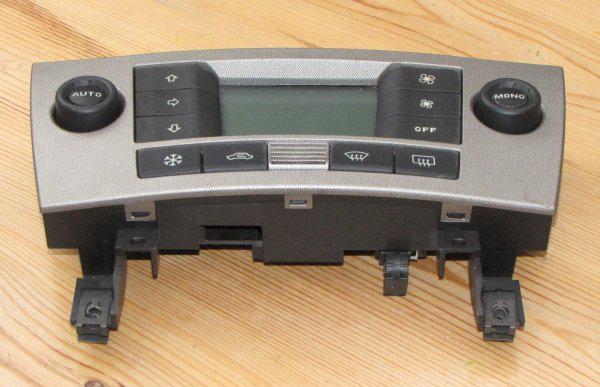

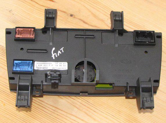

drazen2410 0 Posted July 22, 2013 (edited) Pozdrav ljudi. Dakle, imam Fiat Stilo 1.9. JTD, imam digitalnu klimu. Večeras sam se naumio skinuti radio i očistitit sve dugmiće, nakon toga klimu. U fazi sam čišćenja drugog dugmića od radija, uopce nije lako E sada, nisam nigdje pronašao kako izvaditi klimu. Otvorio sam pepeljaru, odvio ona dva šarafa dole, izvadio sam radio, odvio sam dva šarafa od gore. Skinuo sam one 3 zakačke prednje maske klime od gore i od dole...sada se može izvaditi nekoliko centimetara prema naprijed. Vidim jedan kabal s lijeva i osjecam rukom kao da ima jos neki kabal desno. Jeli sigurno da ih iščupam, te ako jeste, na koji način?Pokušavao sam povući, vidim neide, nisam htio jače, jer me strah da nešto nebude. Nadam se da će mi netko moći pomoći, pa da se ujutro bacim i na taj dio posla Edited July 23, 2013 by neshaoct spojeno Quote Share this post Link to post Share on other sites
drazen2410 0 Posted July 22, 2013 Nažalost, ove slike mi ne pomažu. Mogu li iščupati kablove od klime bez ikakve brige za kasnije, imaju li neku kopču ili nešto, pošto je nisam vidio... Quote Share this post Link to post Share on other sites

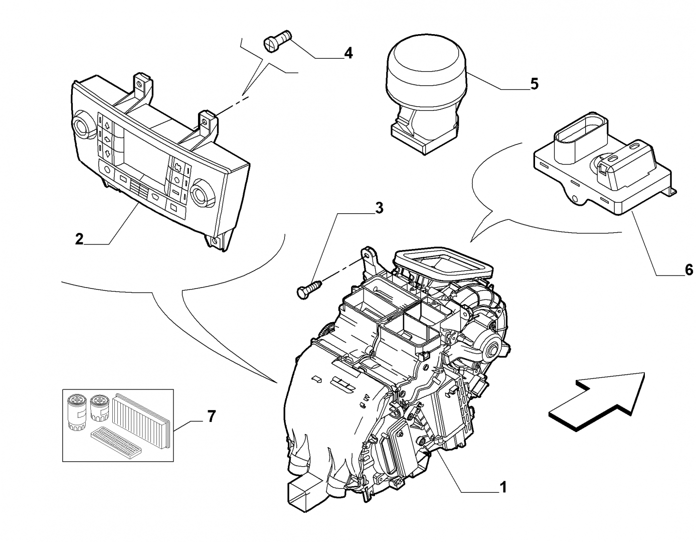

Ivan 22259 Posted July 23, 2013 Evo meni je ostala slika iz ELearn-a koju sam ranije slao drugaru. Cisto kao dodatak, mada nista novo, i ovo sto je imenjak postavio je sazvakan "problem": Quote Share this post Link to post Share on other sites

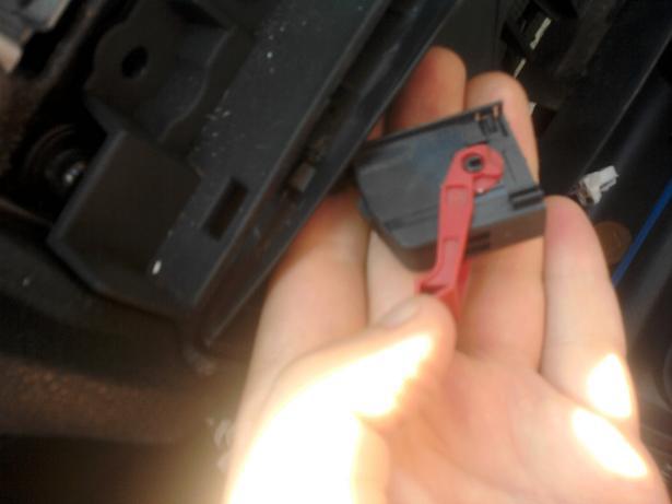

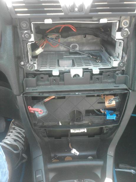

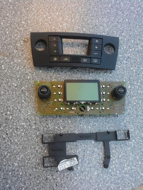

drazen2410 0 Posted July 23, 2013 Što se tiče skidanja klime i čišćenja dugmića, ja sam to uspio odraditi danas. Po internetu nema baš slika kako i šta treba za apsolutne amatere poput mene, pa sam uslikao nešto slika da pomognem. - Otvorio sam pepeljaru i odvio 4 šarafa, skinuo sam radio i odvio gornja 2 šarafa - Sa gornje i donje strane klime imaju 3 zakačke, koje treba podići da se skinu, tada klimu možete izvući par centimetara - Tada ćete naići na 3 kabla koja trebate iskopčati. Imaju zakačku koju treba pritisnuti, onda se plastika spusti prema dolje. - Tada se klima skine i jednostavno sa stražnje strane ima nekih 6-7 šarafa koji se odviju i to je to. - Kolute povucite prema sebi da ih odvojite, ja sam koristio permetal koji je skinuo svu onu gumu i sada je glatko Ovdje je par slika... Quote Share this post Link to post Share on other sites

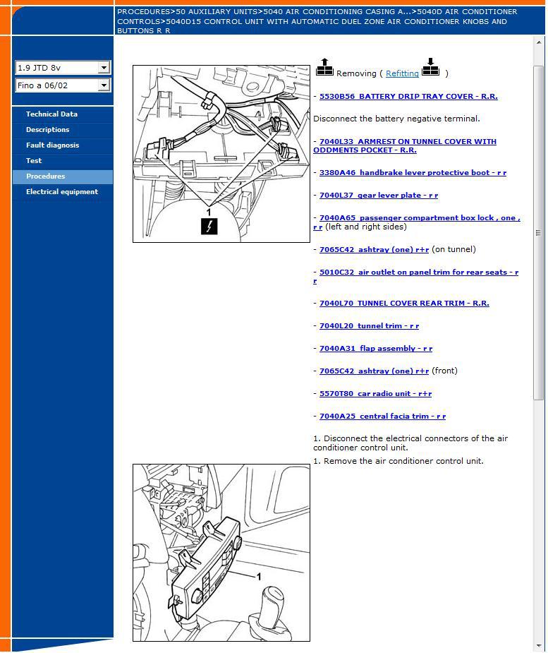

Ivan 22259 Posted August 9, 2013 (edited) Najgora stvar koja moze da te zadesi oko tih motorica, posto mu se najteze prilazi (mora najverovatnije cela tabla dole). Bilo da je obicna ili digitalna klima u pitanju.Ima cela tema oko toga, naci cu ti link.I meni je taj problem bio u najavi (motoric poceo da brljavi), ali sam uspeo da sredim bez skidanja, javni se na PM.EDIT: Evo, pronadjoh temu, postavio sam i par slicica iz "Manuale Tecnico" : http://www.fiat-lancia.org.rs/forum/index.php?showtopic=38737&p=764396 Edited August 9, 2013 by Ivan Quote Share this post Link to post Share on other sites
