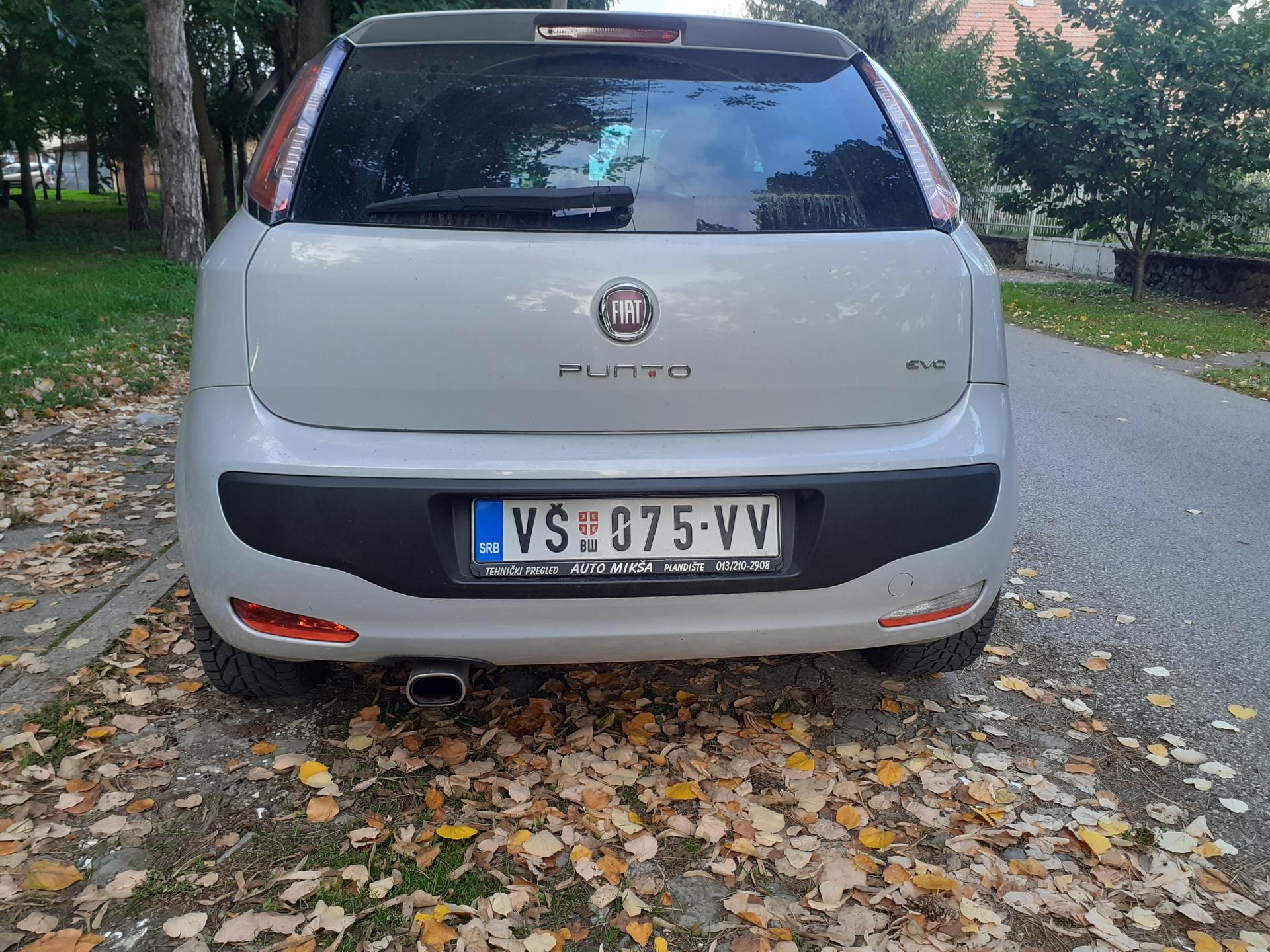

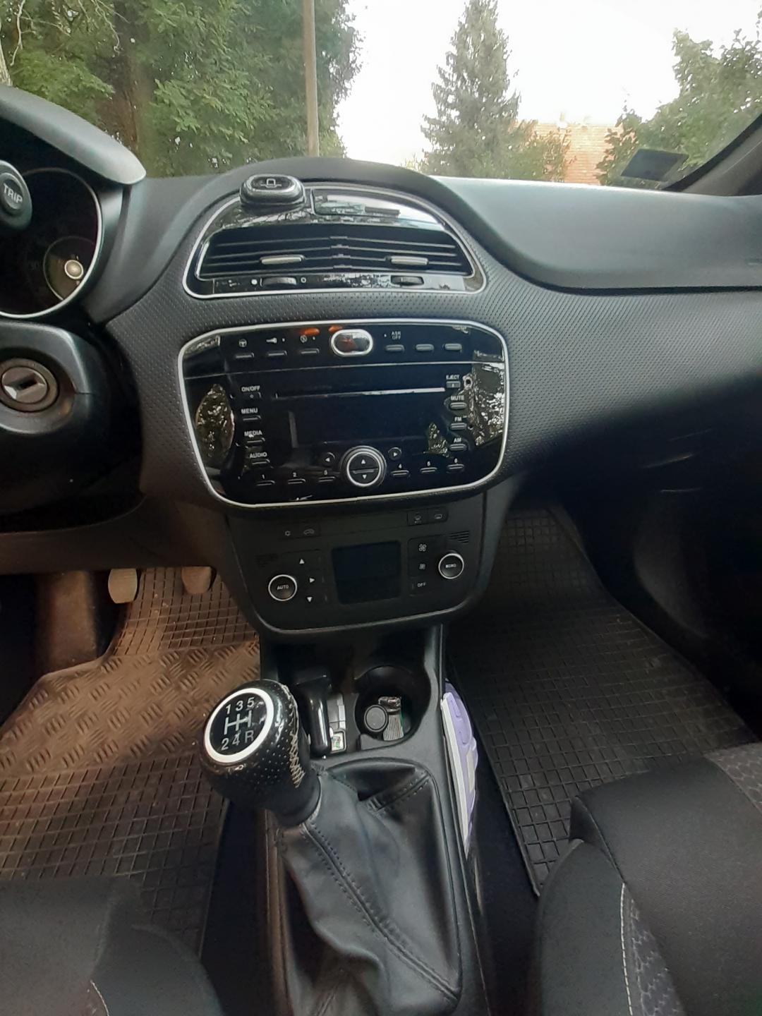

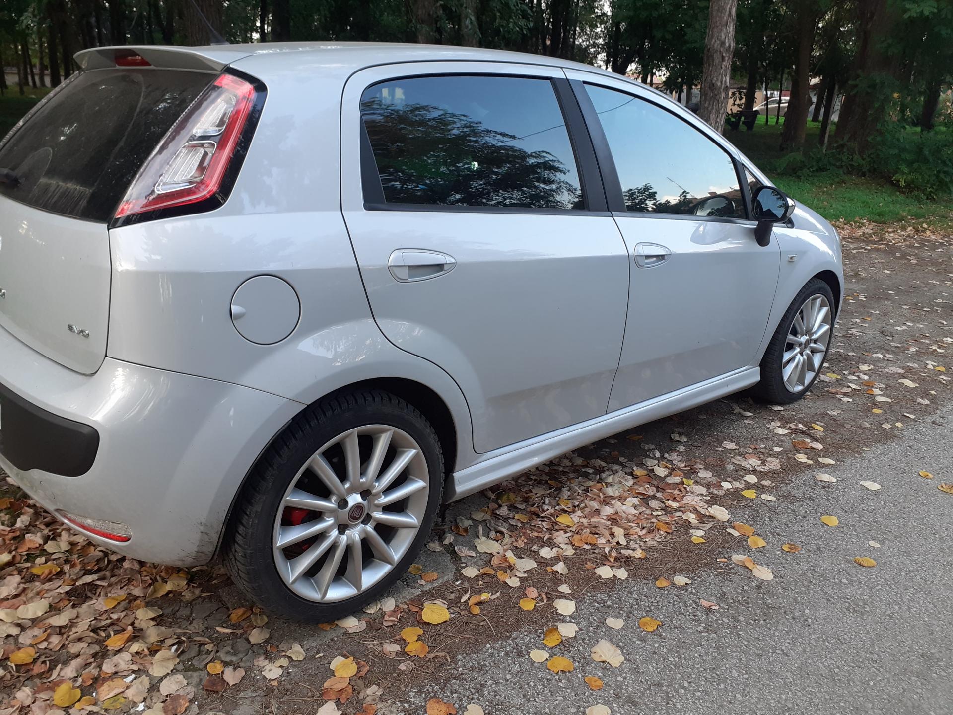

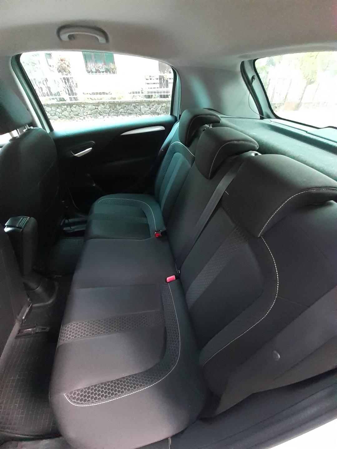

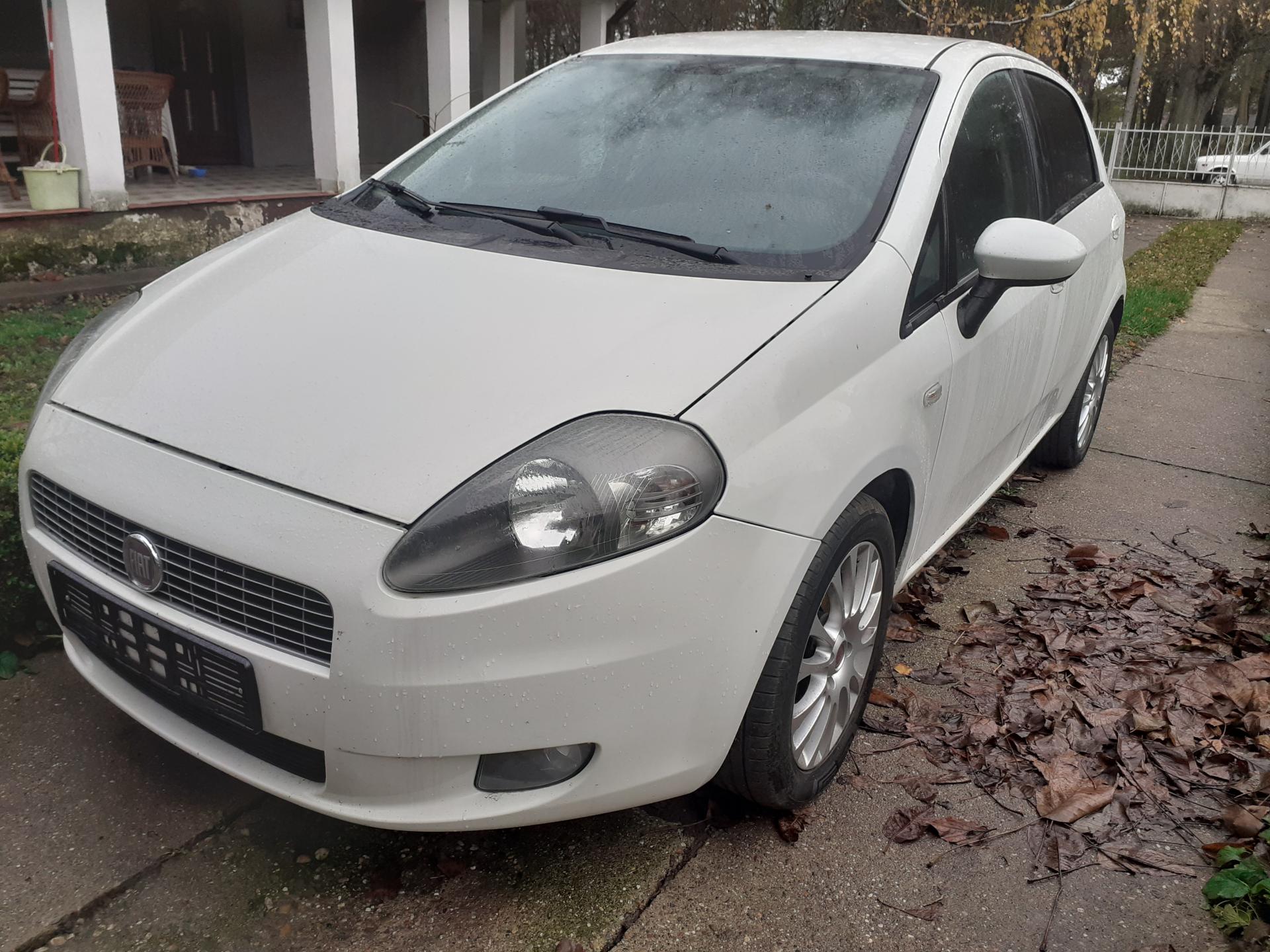

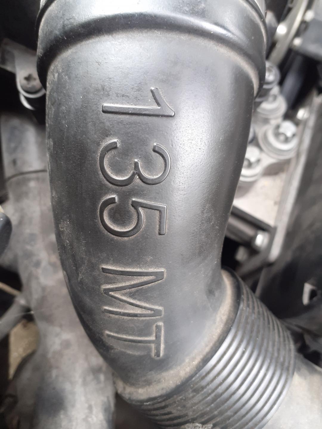

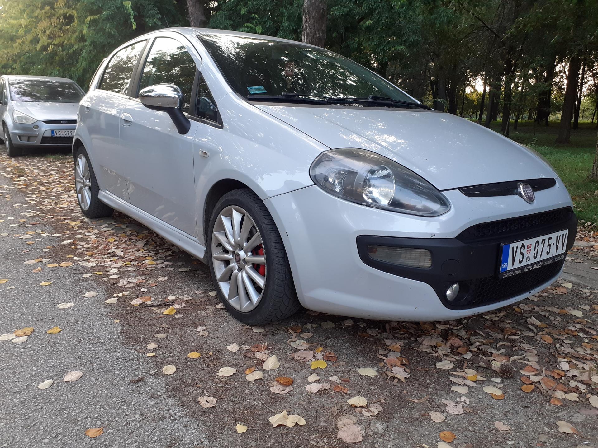

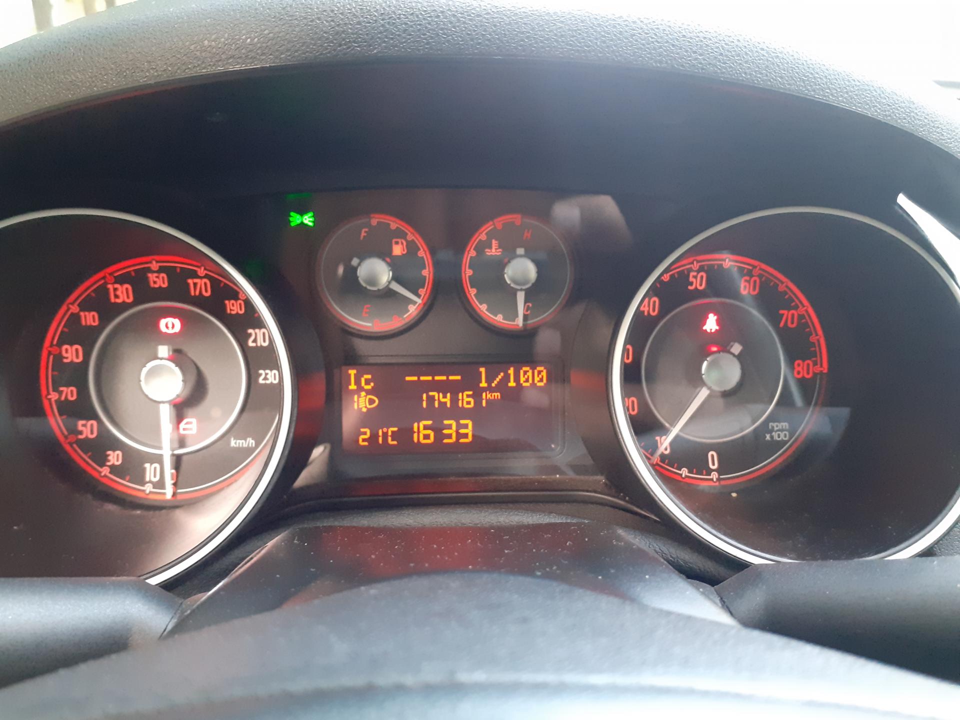

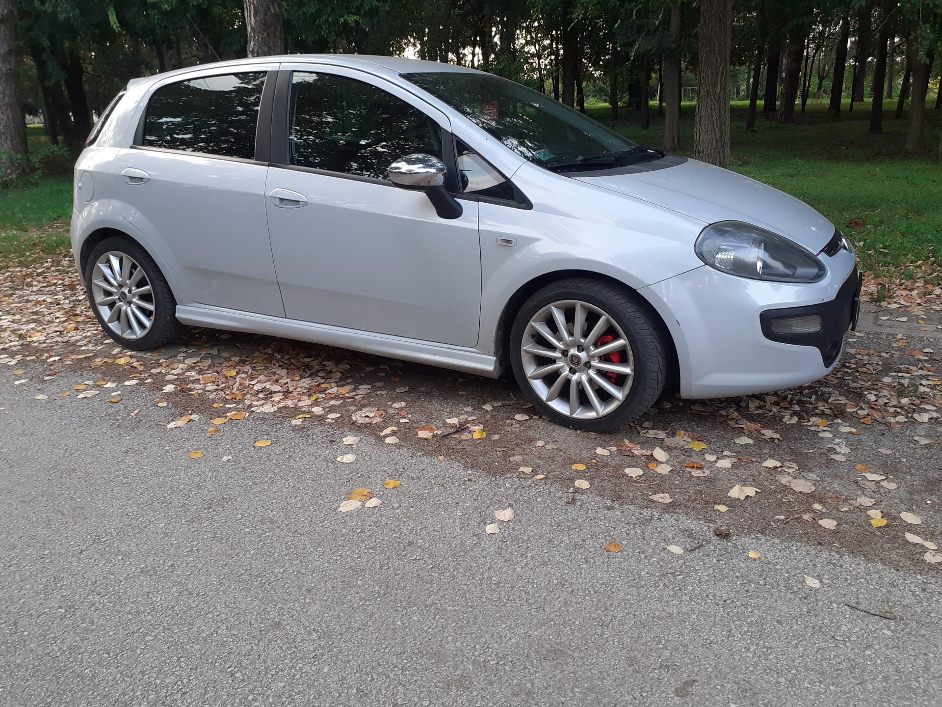

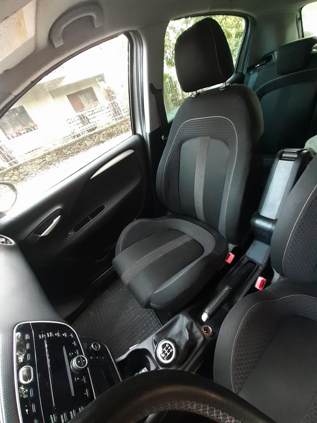

Old school 35 Posted October 13, 2022 Auto je kod mene nekih godinu i par meseci pa evo kad je red, jel, da turim i ja neku sliku...moga prljavoga auta.... Još je lepši uživo. Tako je bilo i pri kupovini.........kada sam ga video na parkingu.....onako u svom punom sjaju.....u prošaranoj senci kestena....jednog julskog toplog dana........bila je to ljubav na prvi pogled.....ahhhhhh A najlepši je kada je opran. 12 Ivan, dach@, Reacher Gilt and 9 others reacted to this Quote Share this post Link to post Share on other sites
silenci 2688 Posted October 13, 2022 Odlican Evo,sjajno izgleda i pre svega sjajno metalno srce u njemu 1 Old school reacted to this Quote Share this post Link to post Share on other sites
Ivan 22118 Posted October 13, 2022 2 hours ago, Old school said: kada sam ga video na parkingu.....onako u svom punom sjaju.....u prošaranoj senci kestena....jednog julskog toplog dana........bila je to ljubav na prvi pogled.....ahhhhhh @Rasta , ti li si ? Izvinjavam se za off, ali ovakvi poetski izlivi emocija me odmah asociraju na ljubav koju nas postovani kolega gaji prema Nuova Bravo modelu, a pogotovo prema svom mezimcu . Super Puntic, sa ovom motorizacijom u tako laganoj karoseriji samo prasi . Dobro odrzavanje i pun gas, da te lepo sluzi, zelim ti puno bezbednih kilometara. 3 Reacher Gilt, Old school and Dale reacted to this Quote Share this post Link to post Share on other sites
Reacher Gilt 3205 Posted October 13, 2022 (edited) Lep. Ki upisan ! Nije najlepši doduše, al' dobro, nećemo sad i ovde o tome ... U zdravlju da služi ! Edited October 13, 2022 by Rasta 1 Old school reacted to this Quote Share this post Link to post Share on other sites
Nikola031 1039 Posted October 13, 2022 Odlican Punto! Ako me oci ne varaju, ovo je perla bela boja (sifra boje 760A), ista kao kod mene. Quote Share this post Link to post Share on other sites
Old school 35 Posted October 14, 2022 Hvala svima, živi bili i auti vas dobro služili @Nikola031 Da da.....neka luda boja, niti je siva niti plavkasta....bela.....kažem luda Svi su oduševljeni bojom ( kao i ja ) Quote Share this post Link to post Share on other sites

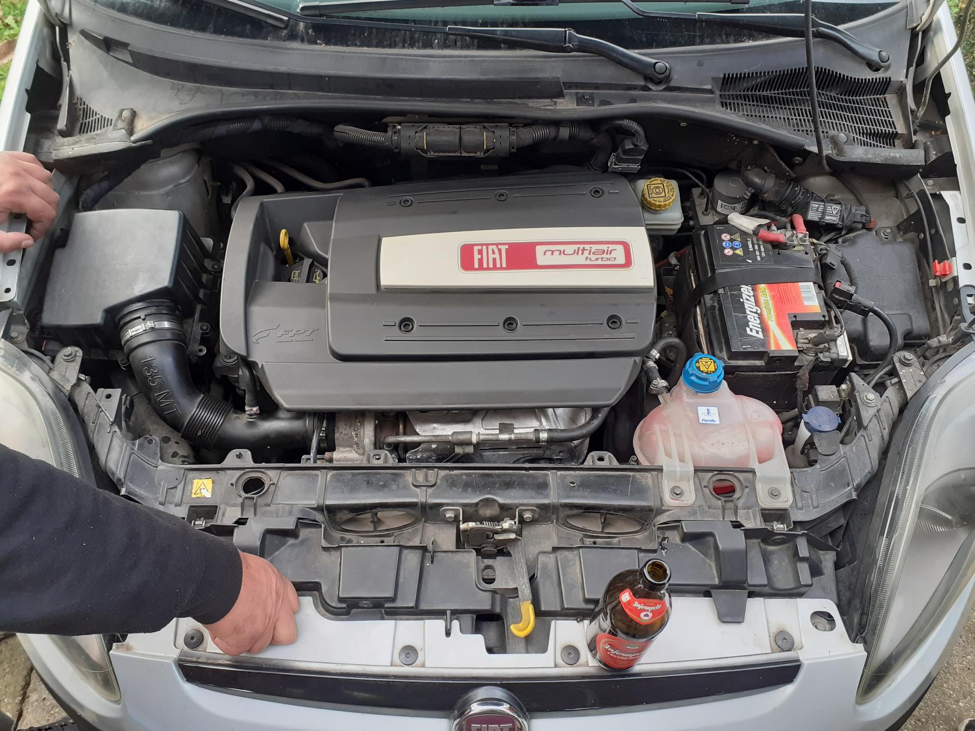

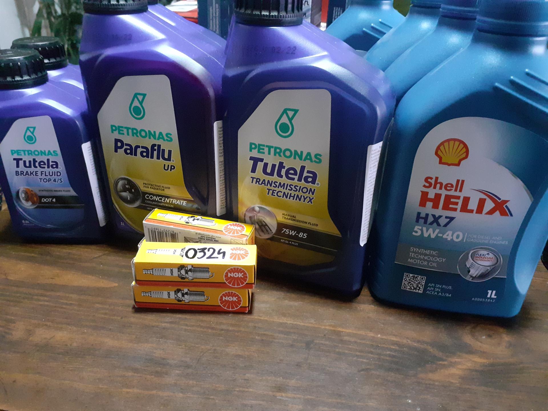

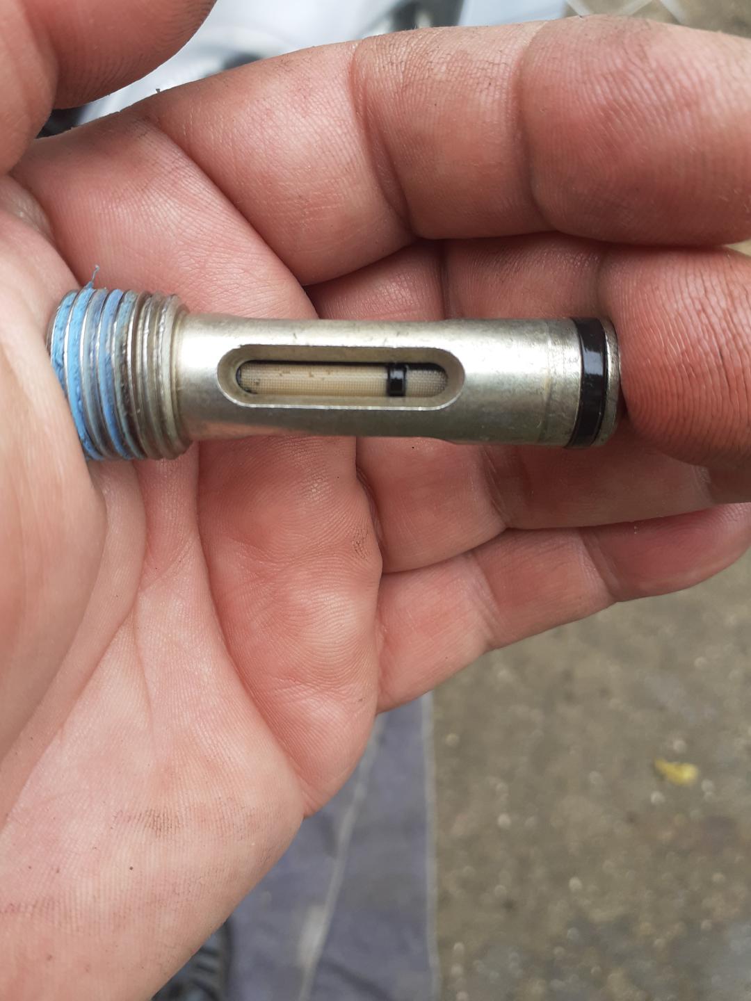

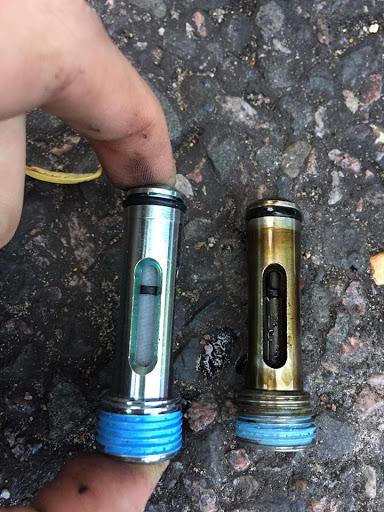

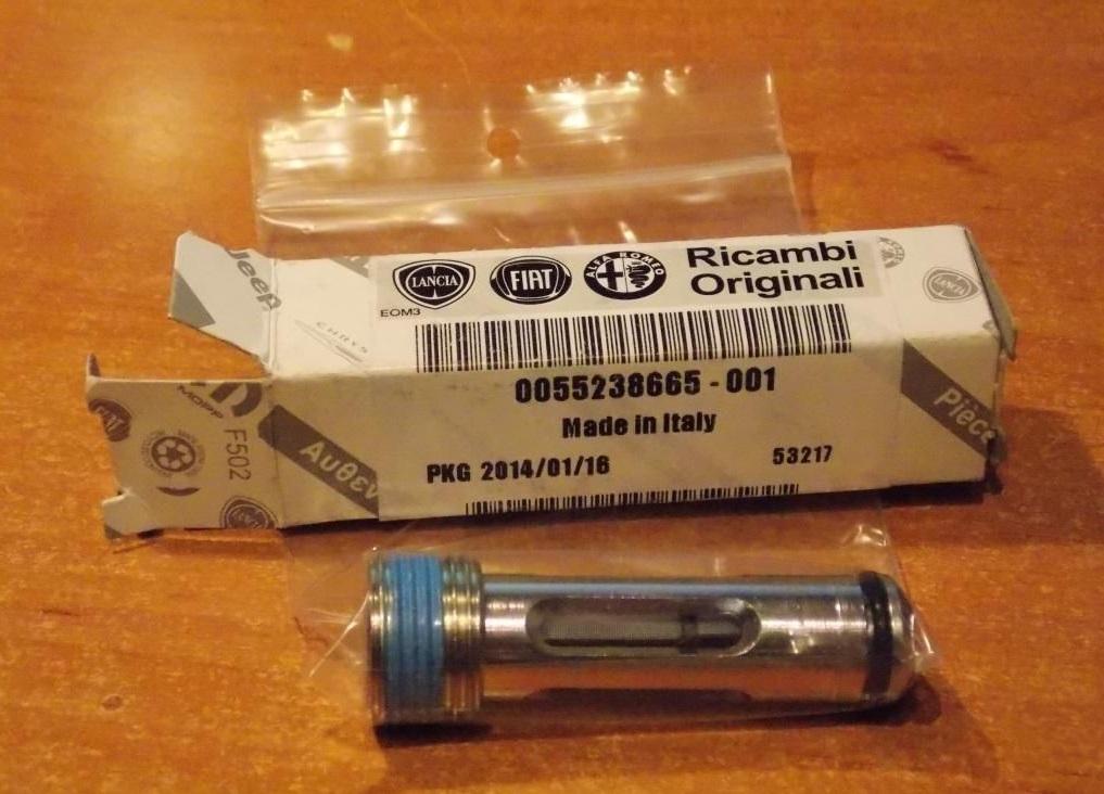

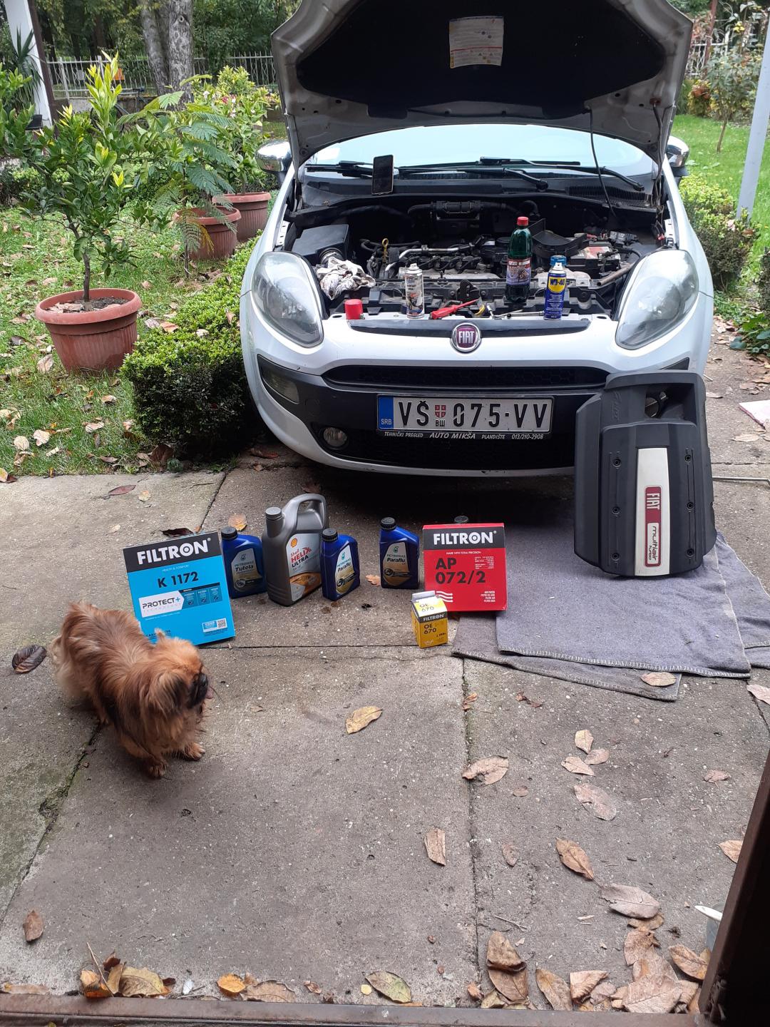

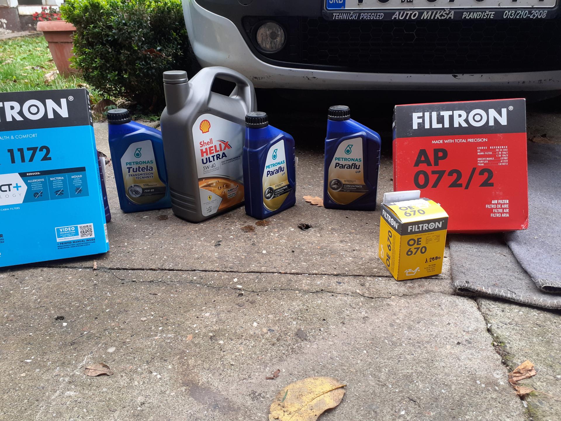

Old school 35 Posted October 23, 2022 Ne znam gde bih pa ću ovde..... Mali servis i malo jače...... Došao je i taj dan.....radosti naše..... Zamenio ulje u motoru, menjaću, antifriz, sve filtere.......i to naravno home made..... I što je veoma bitno očistio MA filter........a bio je prljaaaaaaaaaav.......zapušeeeeeeeen......u tri PM........ Rekao bih da to nije niko nikad čistio........ Šta reći......... Eeeeeeee........ima i lepih vesti...............odu ujutru u Šabac sinu po Grandea........ Bože zdravlja biće sutra još jedan član foruma..... 5 Reacher Gilt, Mijailović P., horvat and 2 others reacted to this Quote Share this post Link to post Share on other sites
silenci 2688 Posted October 24, 2022 odlicno,svaka cast,a tu je i zaječarac.Jel taj MA filter pristupacan koliko Quote Share this post Link to post Share on other sites

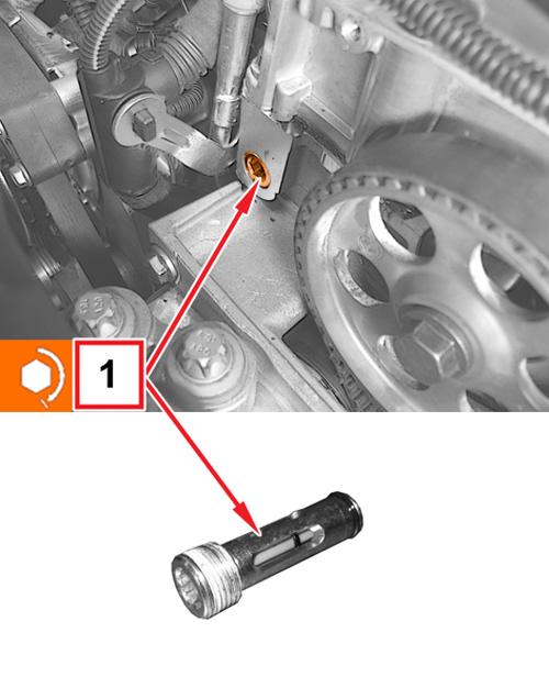

Ivan 22118 Posted October 24, 2022 @silenci On 2/23/2021 at 7:14 PM, Ivan said: Samo vazna napomena - obavezno neka ti na velikom servisu provere i po potrebi zamene mali MultiAir filter. Uz redovne zamene i kvalitetno ulje, vrlo bitna stvar za ispravan rad i dugotrajnost same jedinice. Nalazi se sa boka iste, sa suvozacke strane: 1 silenci reacted to this Quote Share this post Link to post Share on other sites
Old school 35 Posted October 24, 2022 @silenci Skineš poklopac sa zupčastog i imbus 10 za odvrtanje filtera. Sve jednostavno. Vidi se lepo na slici što je @Ivan postavio. Imaš i na You tubu snimak..... 1 silenci reacted to this Quote Share this post Link to post Share on other sites
silenci 2688 Posted October 24, 2022 znam da mi je Ivan otprilike pokazivao gde se nalazi to,al znaci treba da se skine poklopac od zupcastog kaiša Quote Share this post Link to post Share on other sites
Old school 35 Posted October 26, 2022 @silenci Da, ali samo gornji deo. Lako je videćeš. Dva šrafa i plastika je napolje. Sa unutrašnje strane plastike ima " šlic " u kome je kabal u bužiru. Kad odvrneš šrafove i malo odvojiš plastiku moraš i taj kabal da izvadiš. Što bi naši stari rekli kad počneš sve će ti se samo kazti Sad mi je krivo što nisam neku sliku opalio...... 1 silenci reacted to this Quote Share this post Link to post Share on other sites

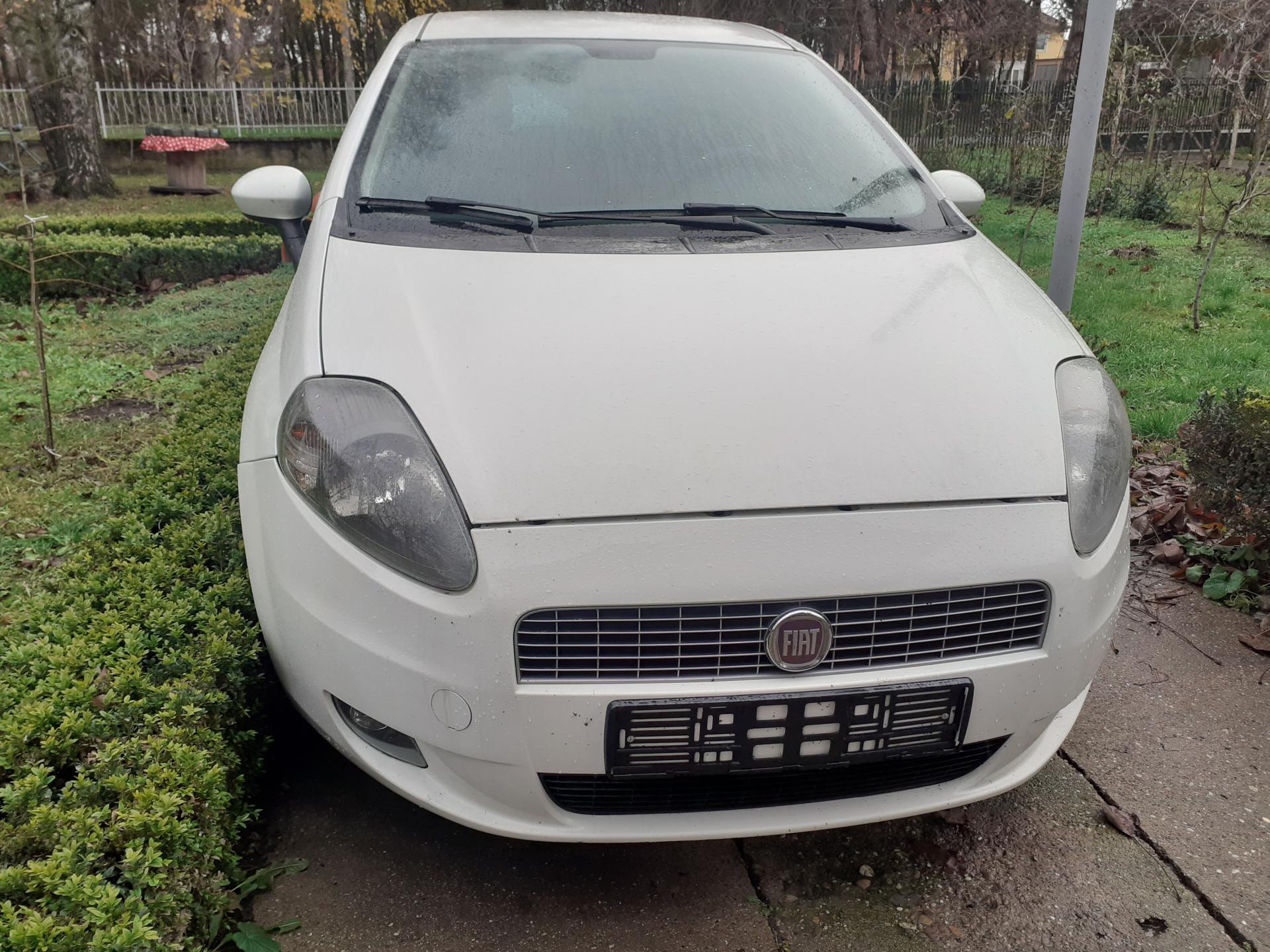

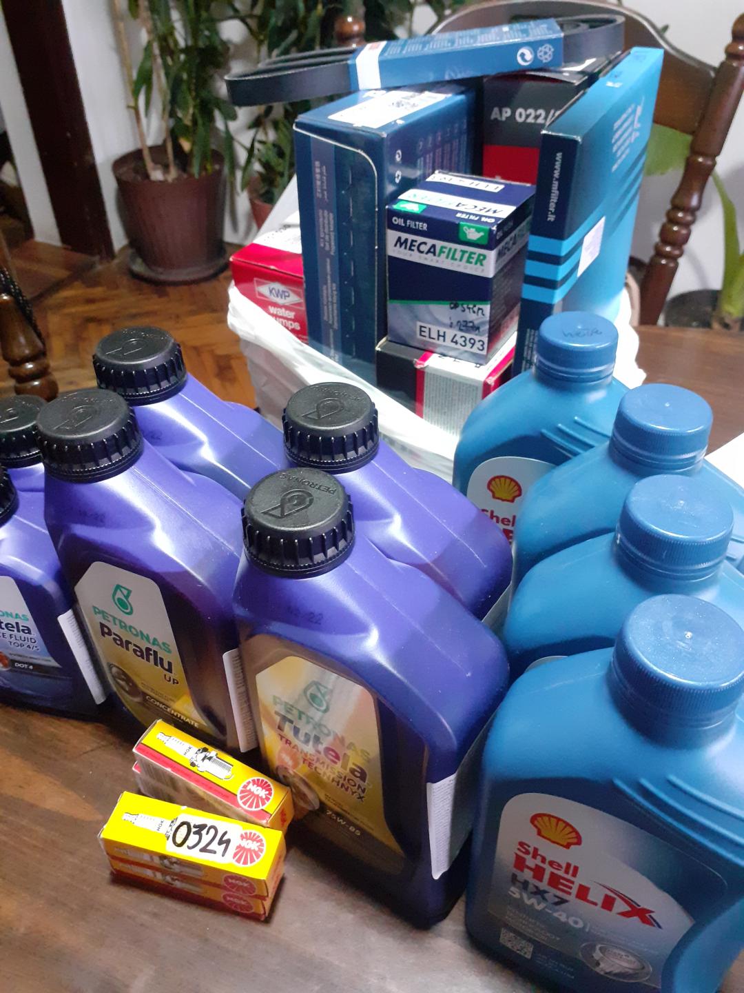

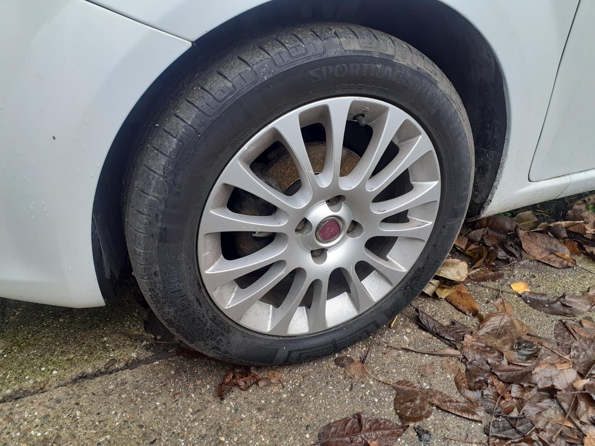

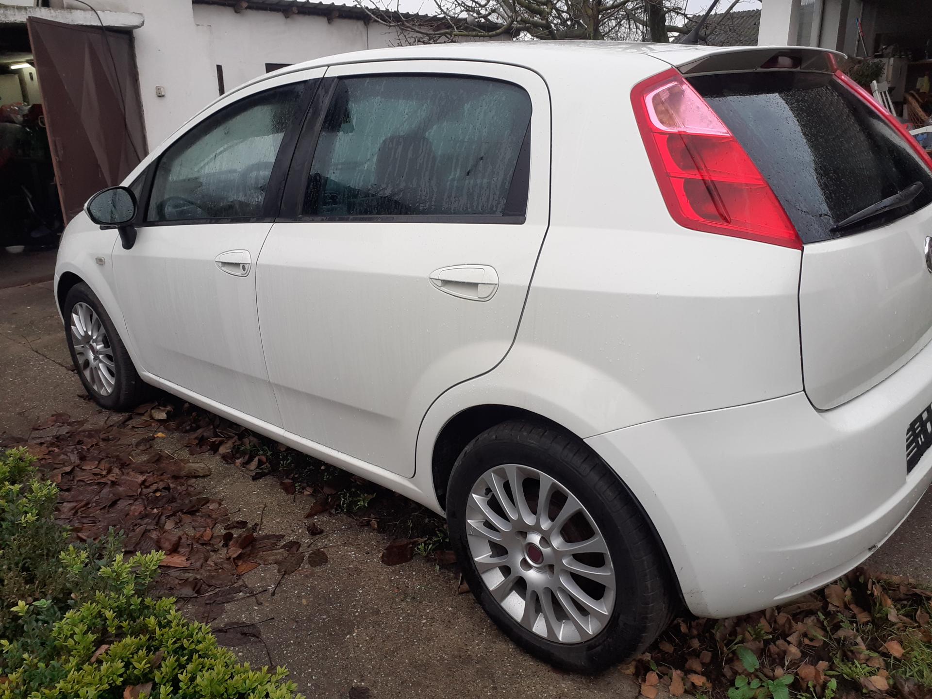

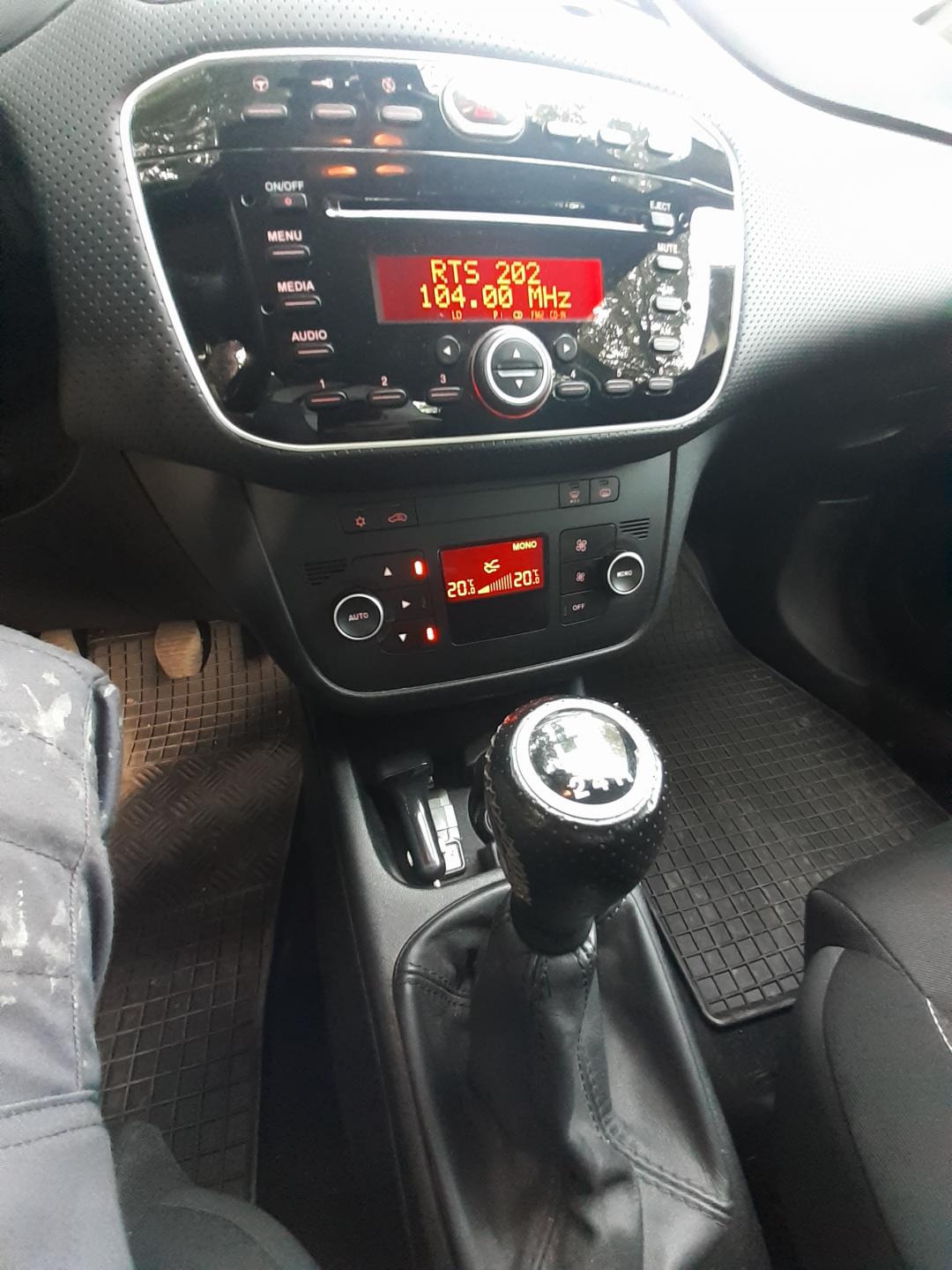

Old school 35 Posted December 9, 2022 (edited) Evo i neka slika od još jedne prinove ( sinove ) Inače u pitanju je Punto 1.4 8v 55kw..... i naravno benzin..... A spremno je sve i za veliki i mali servis....i još po nešto..... Edited December 9, 2022 by Old school 5 MS PK, silenci, Nikola031 and 2 others reacted to this Quote Share this post Link to post Share on other sites
