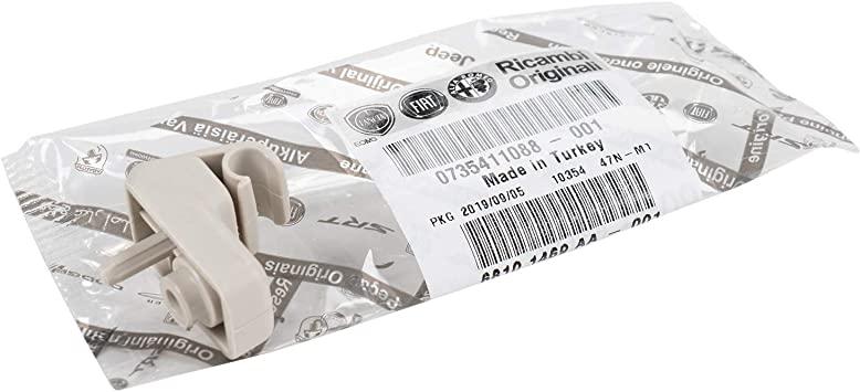

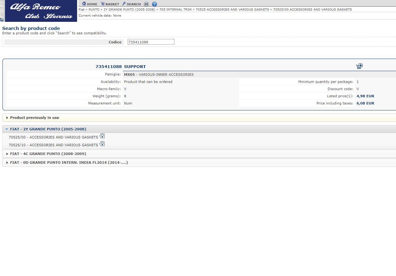

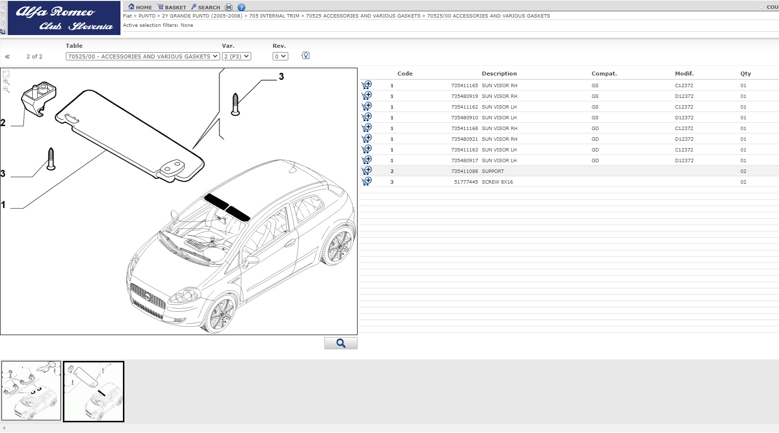

Ivan 22118 Posted June 22, 2022 (edited) Ako ne nadjes na nekom otpadu, blizu ti je i Autogarant u Preljini. Nov nosac ne bi trebao da bude vise od 5-6 EUR. Ako sam dobro iskopao, SN dela je 735411088. Tj. bar ja uvek trazim po SN, da ne trosim reci bespotrebno : On 6/20/2022 at 7:19 PM, vilota032 said: Stigli bixenoni, uzeo sam najkvalitetnije. Sta je to, na ovom nasem nesrecnom trzistu, najkvalitetnije ? Iz mog iskustva, dok sam ne proberes, mrka kapa. Koje si projektore i koje xenone uzeo, koju boju, koliko repa...? Edited June 22, 2022 by Ivan 2 stex_pb and darkman14 reacted to this Quote Share this post Link to post Share on other sites

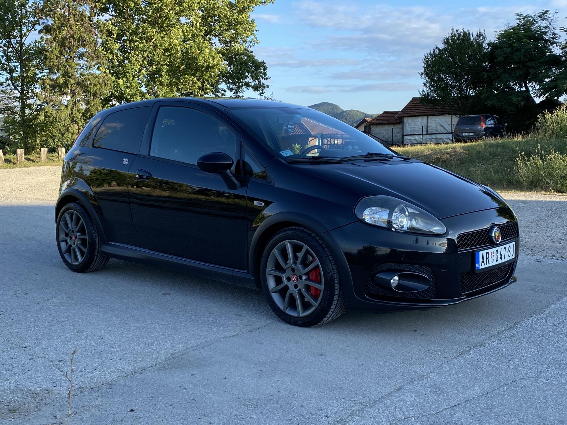

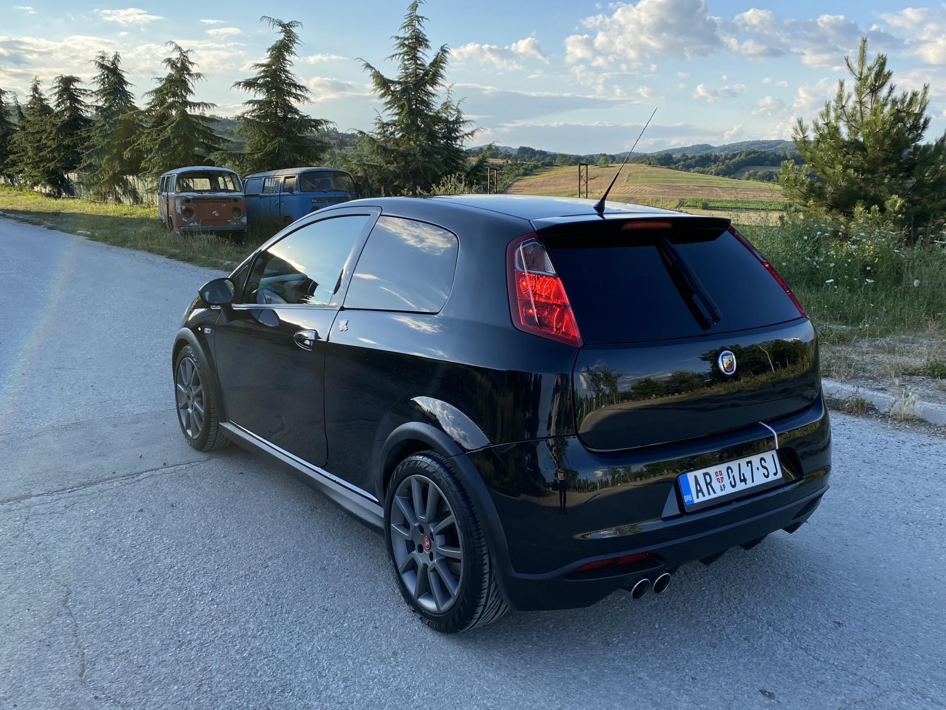

vilota032 252 Posted June 29, 2022 Evo posle 2-3 sedmice otkako je auto kod mene, da iznesem prve utiske. Auto je savrseno utegnut, prelepo se vozi, ima odlicna ubrzanja, pritom moze da se vozi lagano i da ne bruji, kao i neki auto sa slabijim motorom. Ako ne racunamo motocikle - Do sada sam vozio dizele sa jednim kratkim izletom na benzinca, ali uprkos tome, perioda privikavanja nije bilo. Veoma elastican motor tj tepeni prenosa gde mozete 90 kmh da idete i 2. i 5. brzinom zavisno kako volite, potrosnja... Ona je, mereno metodom pun - predjem 200-300 km pa opet punim, cca 7 litara otvoren put, a 8-9L u gradu. Ne prelazim neke velike kilometraze sa licnim autom (sa bmw sam presao oko 24.000 km za godinu ipo), a poredjenja radi bmw mi je trosio na otvorenom 5-5.5L, a po gradu oko 7L. Auto privlaci veliku paznju najpre bih rekao zbog zvuka, zanimljiv je jer je redak, rekao bih dosta redji nego 500 abarth, svakako za sada jedini Abarth u Milanovcu Vec su me 3 poznanika pitala da li je auto na prodaju... ne jos uvek. Pustite me malo da uzivam u emociji na italijanski nacin On 6/24/2022 at 4:49 PM, Ivan said: Cisto moje iskustvo. Oko projektora imas dosta po forumu, videces kakvog sve bofla ima i kakve modifikacije ljudi moraju da rade da bi izvukli lep snop. Ako ikako ima mogucnosti, najbolje je probati tamo gde se uzima. Ili ako vec znas coveka i garantuje za to sto prodaje (ili da bar mozes da zamenis dok ne zatvoris far), to je vec druga prica. Masa ljudi kupuje sve sto im padne pod ruku i uziva kako sljasti - ali kada treba da im nastelujes, muka ziva. Nagledao sam se svacega. Sto se xenona tice, licno sam uzeo "CN Light" H1 za Sporta - ali sa pomenutom plasticnom osnovom sijalice. I znam koliko je bilo zezancije da to lepo ubudzim, cak ni kopca sijalice nije mogla da se fiksira dok nisam "izdeljao" plastiku. Isti covek sada ima H1 sa metalnom osnovom (tada nije bilo), malo su skuplje ali svakako cu ih uzeti na prvoj zameni (ako auto ostane kod mene). Za svaki tehnicki je malo cimanje sa tim plasticnim. A boju svakako menjaj, 4300K pod obavezno ako hoces najbolju funkcionalnost. 6000K im nisu ni blizu, tek na mokrom ni prineti. AC set se danas podrazumeva (ne stari DC). Ako mi verujes, od posla nisam stigao da se pozabavim ovom temom, niti da menjam nista. Plan mi je da ili zamenim u narednim danima kupljeno, ili da probam da "instaliram" ovo sto sam kupio tako kako jeste, pa cemo videti rezultate. Prosle sedmice stigle 13-ice zvucnici za zadnju klupu, sad cekam 16.5 za napred pa onda se nadam za vikend montiranje svega toga. Hvala ti svakako na angazovanju na temi 1 Ivan-Topola reacted to this Quote Share this post Link to post Share on other sites

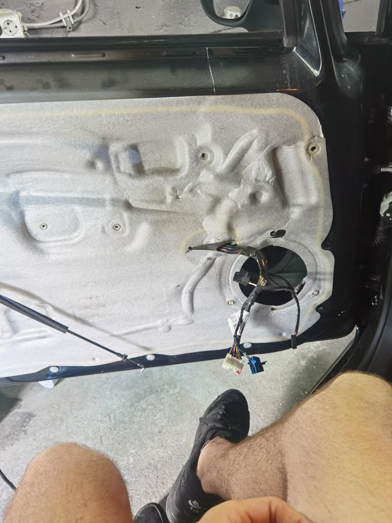

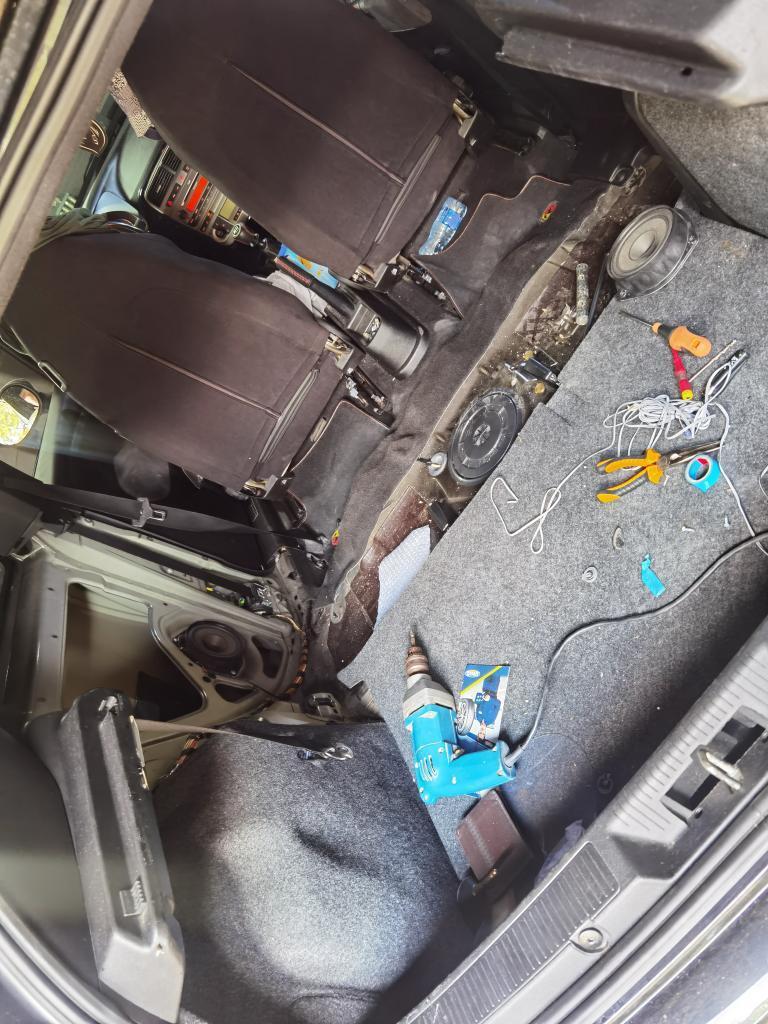

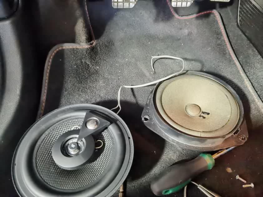

vilota032 252 Posted July 4, 2022 Ozvucenje je TOP. Snimicu neki klip, sumnjam da ce moci da prenese dozivljaj ali.. Problemi sa sijalicama.... odakle da krenem... covek mi poslao H7 umesto H1, pa sam morao da dokupim, sad imam H7 viska. Nije mi poslao releje, to moram sutra da porucim pa u sredu da stignu, oduzilo se u pm a sve zbog nekoliko propusta koje zbog posla nisam stigao da ispratim. Vise o temi u narednim danima.. nadam se do vikenda da sve bude ok pa da se uziva u dijamantu 1 darkman14 reacted to this Quote Share this post Link to post Share on other sites

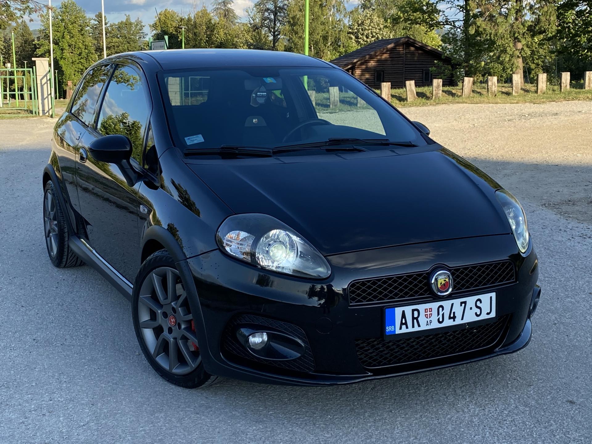

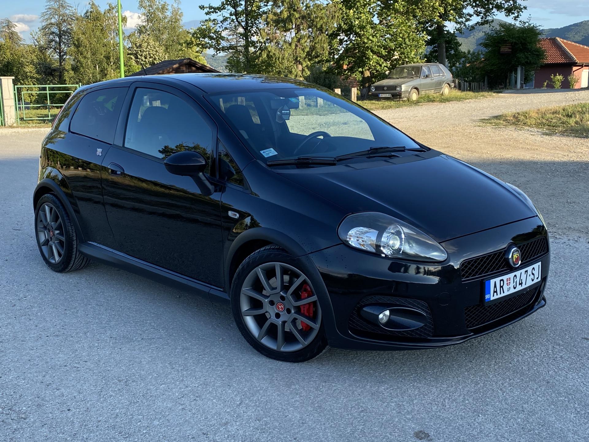

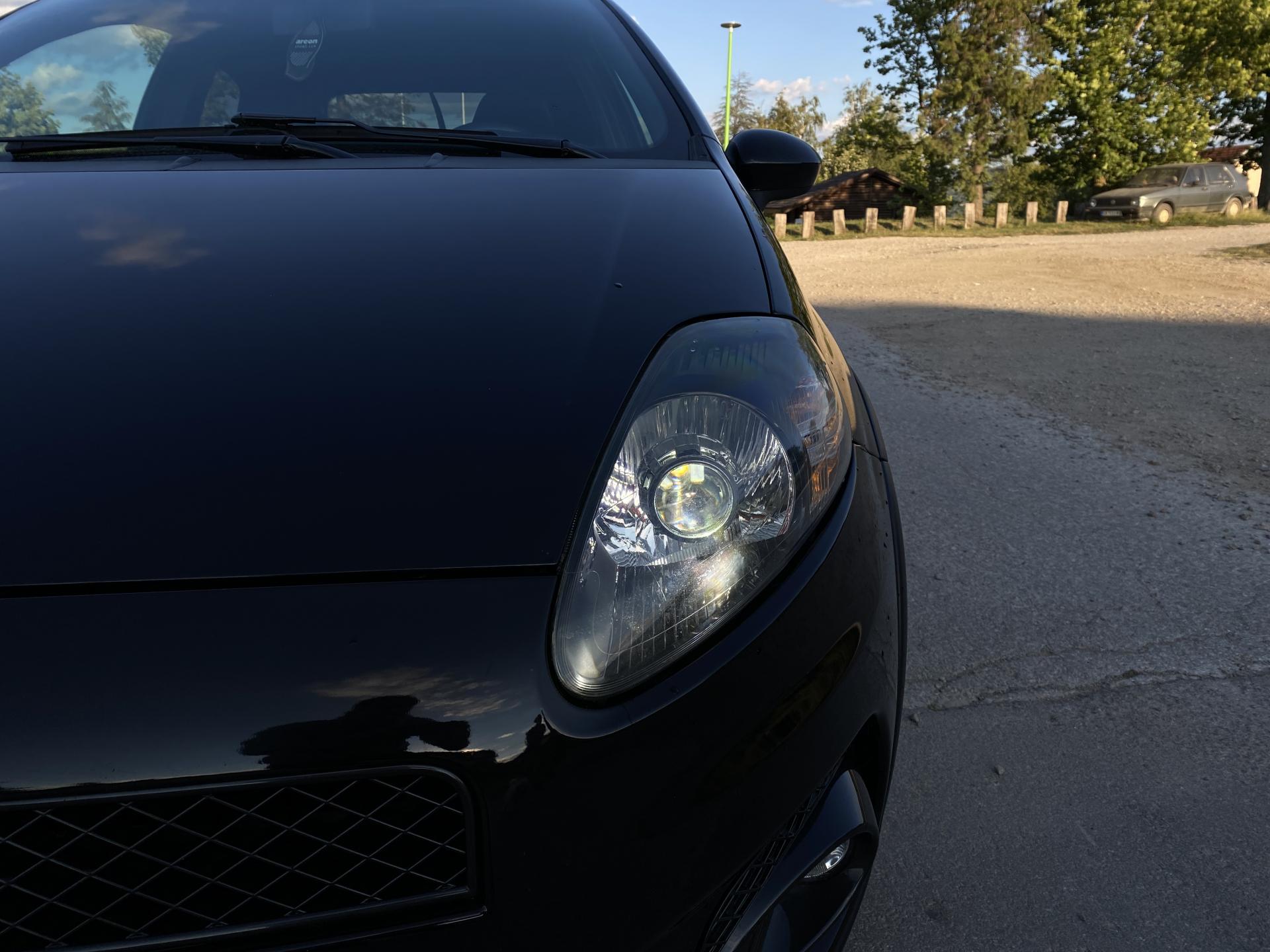

vilota032 252 Posted July 10, 2022 (edited) Sve je namontirano, sve lepo radi… zivot uz Abartha je lep Edited July 10, 2022 by Ivan Sredjene slike 5 darkman14, nemanja84bg, BaneAK74 and 2 others reacted to this Quote Share this post Link to post Share on other sites
