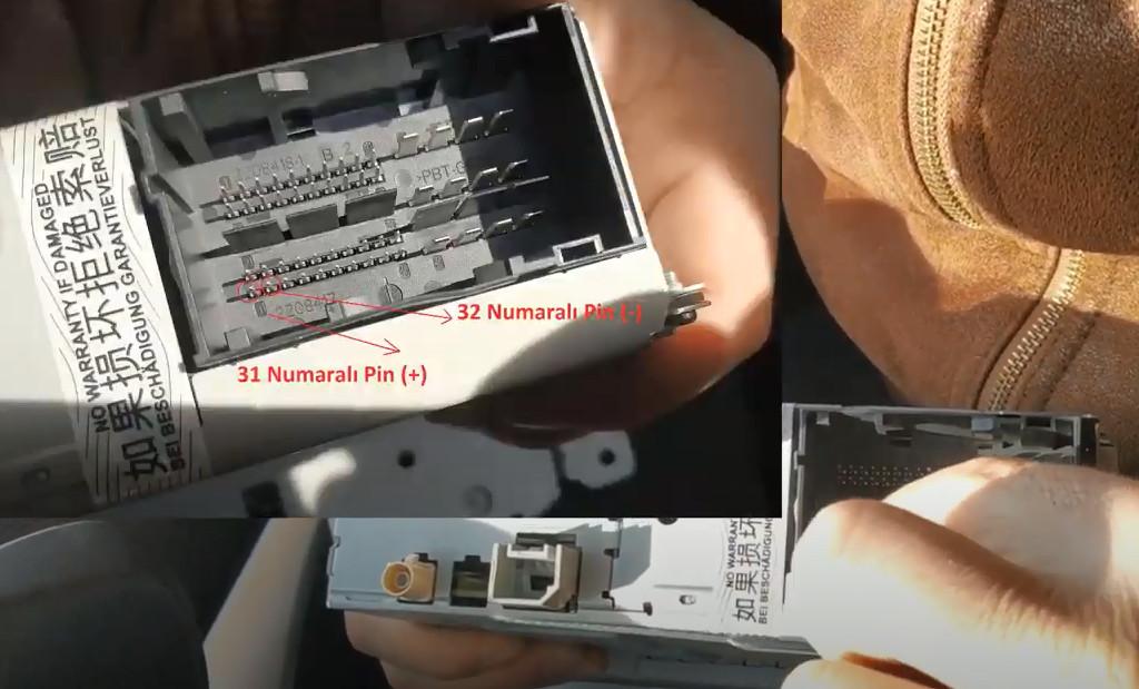

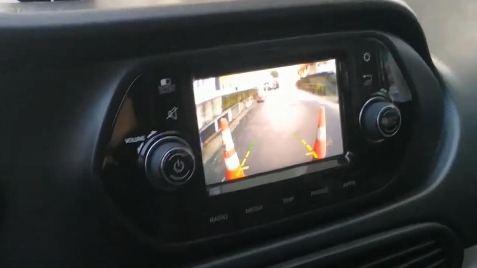

Zvanici servsi su mi odgovorili da to ne moze, mogu samo parking senzori naknadno. Gledajuci slike sam ustanovio da fabricka multimedija bez navigacije nema ulaz za video signal i da je to kraj. Skoro sam se pomirio da to ne moze kad naleteh na klip nekog turcina koji je bar prema klipu to resio.

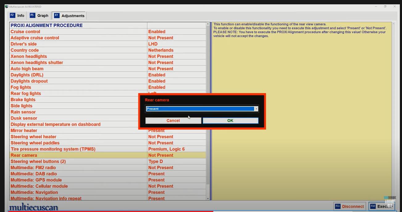

Postupak je da se prvo omoguci preko MULTIECUSCAN-a opcija za parking kameru a onda se ubaci u standardni dzek jos dve zice na koje se spoji kamera.

@sokratbg zasto nije za laike? potreban je MES, lemilica, set za skidanje plastike, 2 konektora, imbusi i dobra volja.
Covek je sve detaljno objasnio.

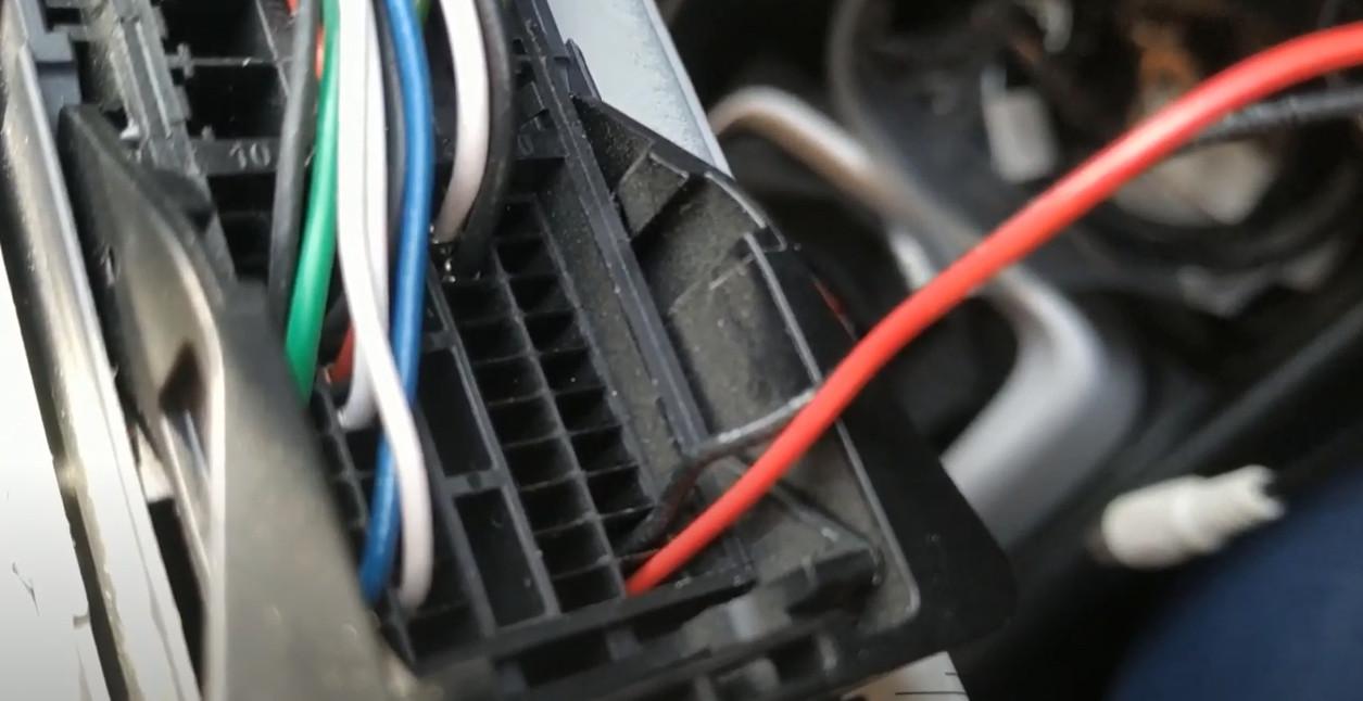

Preko MES-a se ukljuci opcija za kameru. Doda se kamera na pin 31-32 u onom crnom konektoru, razvuku se kablovi do gepeka (ja bih ovde pratio postojecu instalaciju a ne kako je on razvukao), montira se kamera na mesto predvidjeno za nju (ona crna plastika) i napoji se kamera sa rikverc svetla.
Uzmes jednu subotu i odradis sve. Prvi put ce ti trebati dan, sledeci 2h

Izmene su samo u Body Compu, ne u motornom racunaru ;) . Ukljuci se opcija u BC, pusti Proxy Alignment da ispegla novo stanje na CAN mrezi i to je sva mudrost oko konfiguracije. Par minuta posla, posto vidim da si iz BG, najavi se pa da dodjem i ja neki vikend do Intera na skup, zavrsicu ti to sa MES kao i gomili ljudi do sada ;) . Koliko vidim na MES sajtu, za Tipo je za konfiguraciju Bodija potreban samo ELM327 interfejs (koji imam): https://www.multiecuscan.net/SupportedVehiclesList.aspx
Jedino sto moze da bude "kvaka" - u klipu je auto iz 2016., a moze da se desi da poslednji Fiat modeli imaju dodatnu SGW zastitu, koja nece pustiti da se Proxy ispegla sa obicnom MES dijagnostikom. Nista ne kosta da se proba.

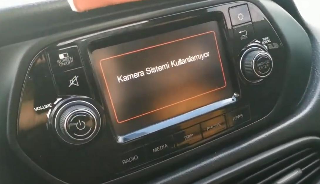

Ako ti pise nonRVC onda nista od toga.
