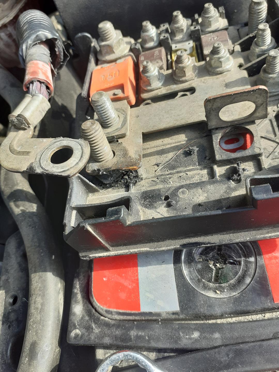

borat 4 Posted July 27, 2021 Prijatelji treba mi hitno pomoc idemo u subotu na more a danas mi auto ugasi servo pogledam ispod haube istopio se ceo konektor od kabla koji vodi do alternatora kod srafa na akumulatoru stavim na drugi upalim auto on se ponovo uzari u sekundu iako je sve osmirglano i stegnuto,sta bi moglo biti da li da jurim mehanicara ili elektricara. Quote Share this post Link to post Share on other sites
Martin 827 Posted July 27, 2021 Traži električara i traži da ti zameni kabal od servo pumpe. 1 shuxx reacted to this Quote Share this post Link to post Share on other sites
borat 4 Posted July 27, 2021 Sad nesto mozgam da li je ovaj kabl od alternatora ili od anasera obzirom da kad ga otkacim ne mogu ni da zaverglam a kad upalim sa njim pa ga otkacim sve radi e sad kad je otkacen nit se greje on niti klema od akumulatora Quote Share this post Link to post Share on other sites
skile86 594 Posted July 28, 2021 (edited) Ja sa takvim autom ne bih krenuo na more, pa sve da me Jessica Alba tamo ceka. Nemoj mnogo da mozgas oko toga, narocito ako se ne razumes. Pravac kod elektricara. Edited July 28, 2021 by skile86 1 totti reacted to this Quote Share this post Link to post Share on other sites
shuxx 16059 Posted July 28, 2021 menjaj kabal. možda je loš kontakt, a možda nešto ozbiljnije 1 Martin reacted to this Quote Share this post Link to post Share on other sites
Mijailović P. 3737 Posted July 28, 2021 (edited) @borat Ako jeste a, trebalo bi da jeste, kabal od anlasera onda je on u ozbiljnom problemu. Razlozi su različiti a mogu dovesti do požara. Poslušaj kolege. Reši kod majstora pa onda na put. Edited July 28, 2021 by Mijailović P. Quote Share this post Link to post Share on other sites
borat 4 Posted July 28, 2021 Ostavio sam kod majstora ,svakako ne bih terao tako jesam malo lud ali ne bas toliko e sad majstor kaze da se greje zbog samog loseg kontakta na kraju kabla ,javim sta je bilo Quote Share this post Link to post Share on other sites
bit 950 Posted July 28, 2021 Pametno, akumulator zna gadno da eksplodira ukoliko ima problema u sistemu. Plus požar pre ili posle.A kada sam vozio svoje prvo vozilo vw 1200 1968, u uputstvu za upotrebu je pisalo.Požar u automobilu, ne gajite iluzije, udaljite se na bezbednu razdaljinu .Naravno tada nije bilo jeftinih pp aparata. Quote Share this post Link to post Share on other sites

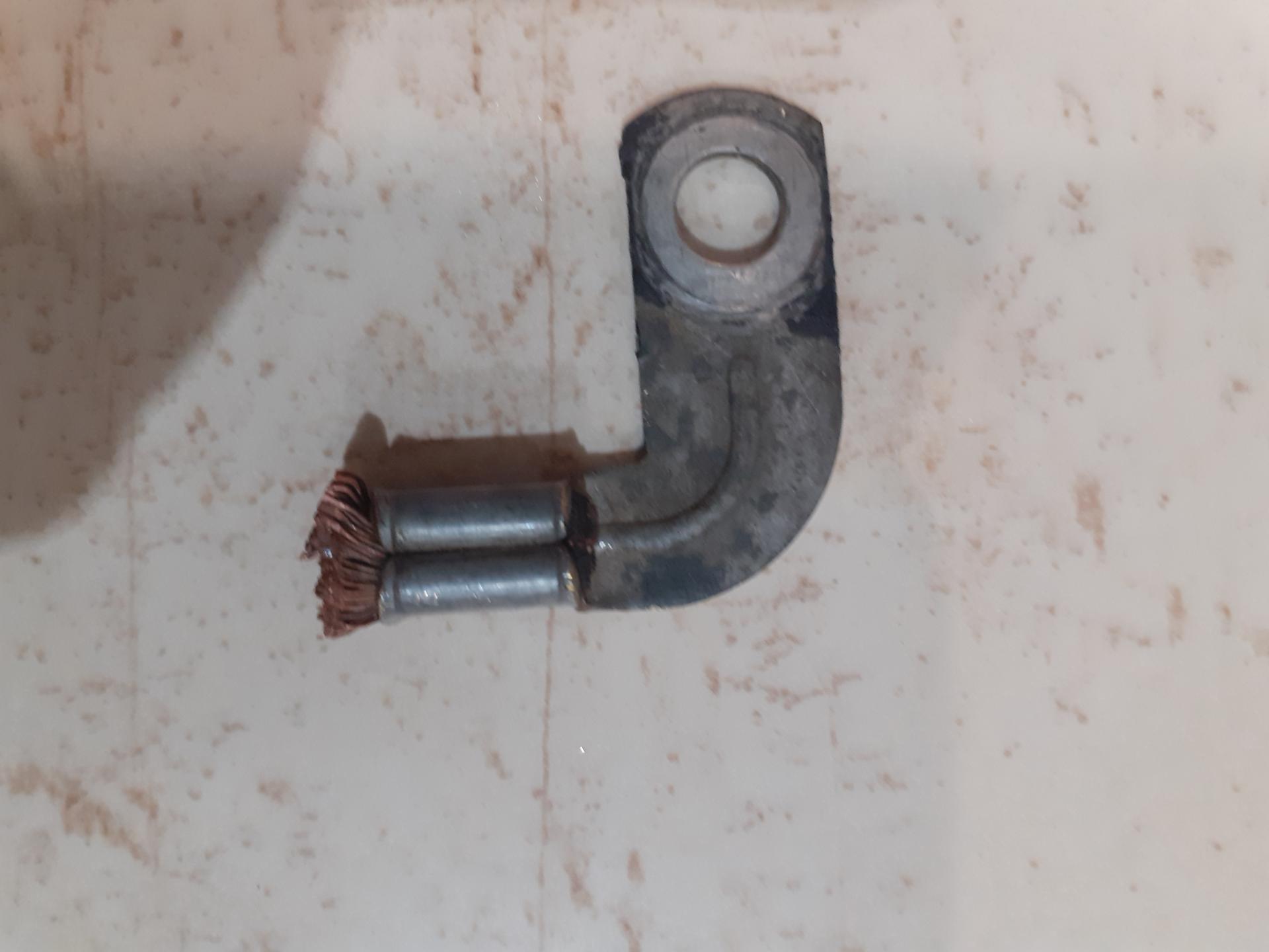

borat 4 Posted July 28, 2021 Ako nekome zatreba,uzrok problema Quote Share this post Link to post Share on other sites
Mijailović P. 3737 Posted July 28, 2021 Samo...? Quote Share this post Link to post Share on other sites
borat 4 Posted July 29, 2021 (edited) Samo ,da covek ne poveruje.Inace papucica je 8-35 Edited July 29, 2021 by borat Quote Share this post Link to post Share on other sites
siki 220 Posted July 29, 2021 13 hours ago, borat said: Ako nekome zatreba,uzrok problema mislim da nije samo to problem,ima tu još nečega,slilno je i kod mene na Lanciji,treba dublje da električar kopa i dađe one crne šice/masa(pa onda menja,čisti i šmirgla,prosto žice su stare i krte i svako drmanje menja sve i eto problema. Quote Share this post Link to post Share on other sites
borat 4 Posted July 29, 2021 Vozio danas ceo dan papucica hladna, 1 shuxx reacted to this Quote Share this post Link to post Share on other sites
