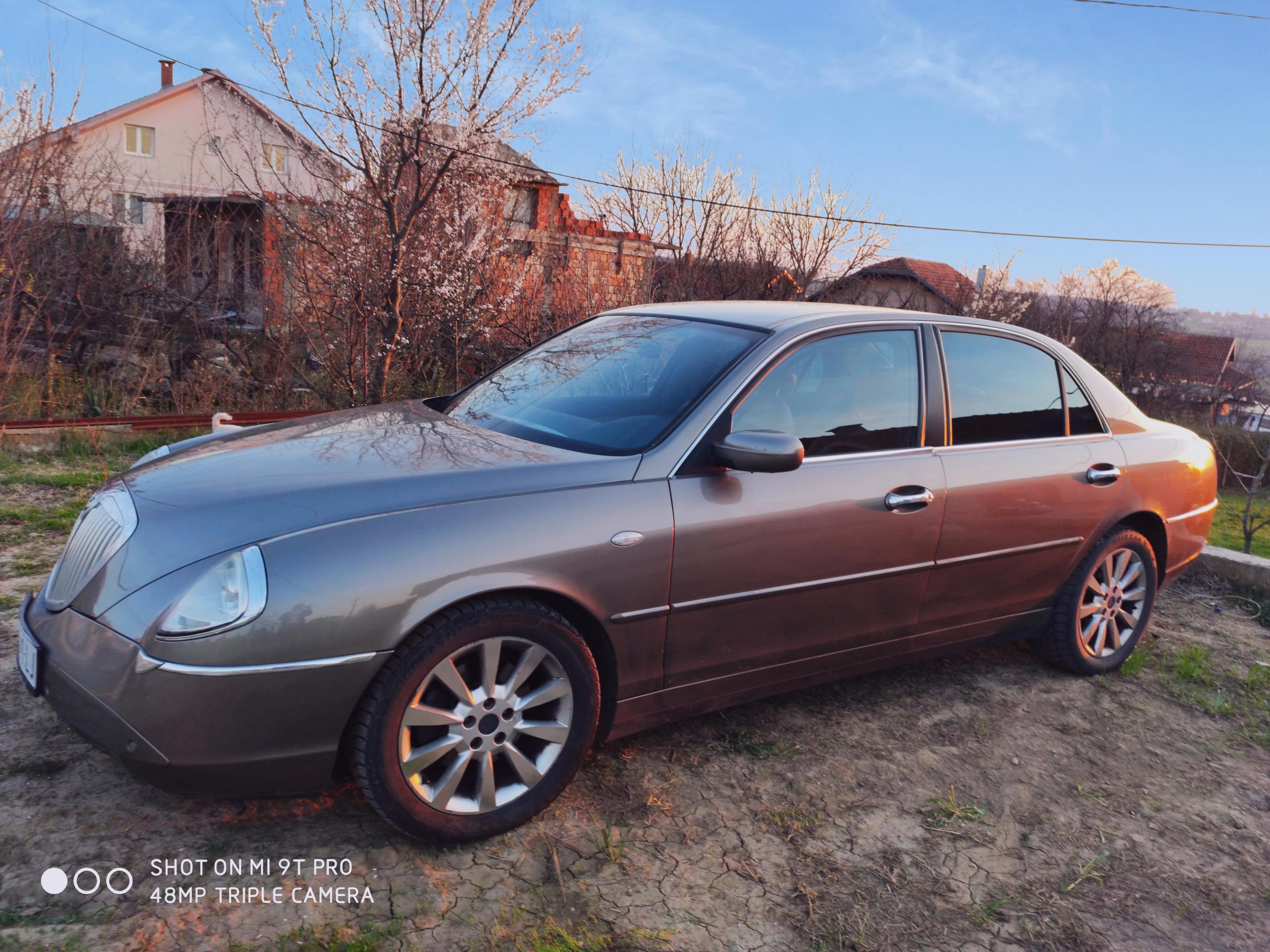

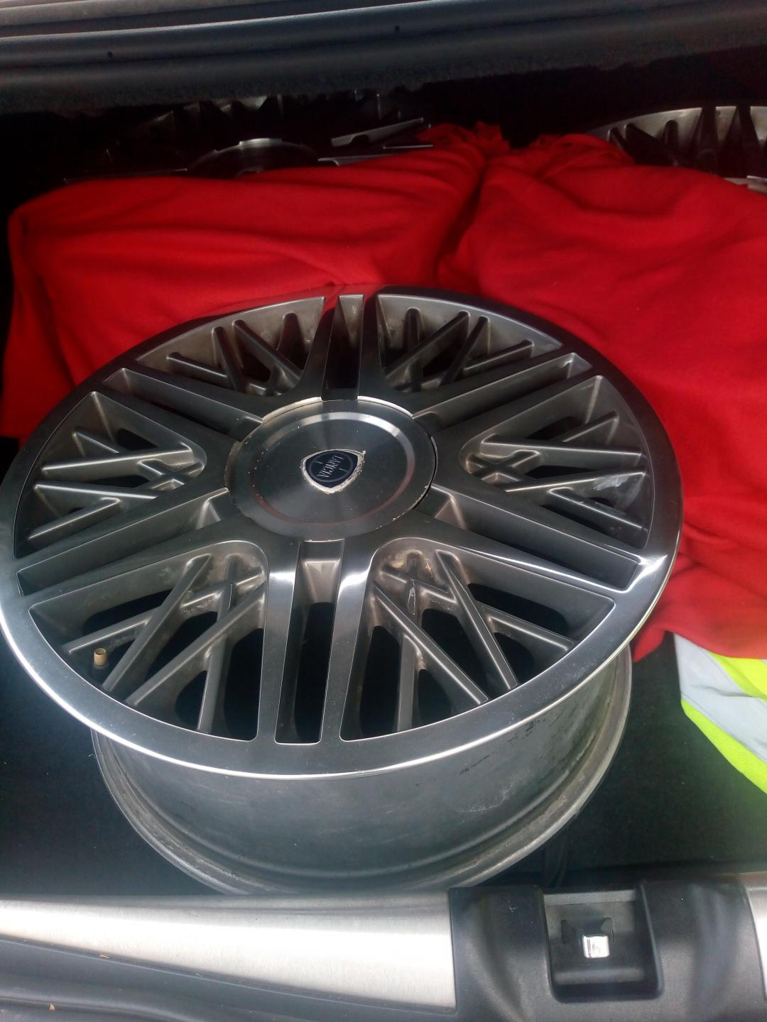

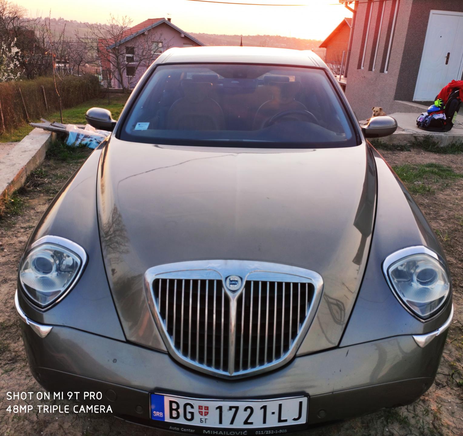

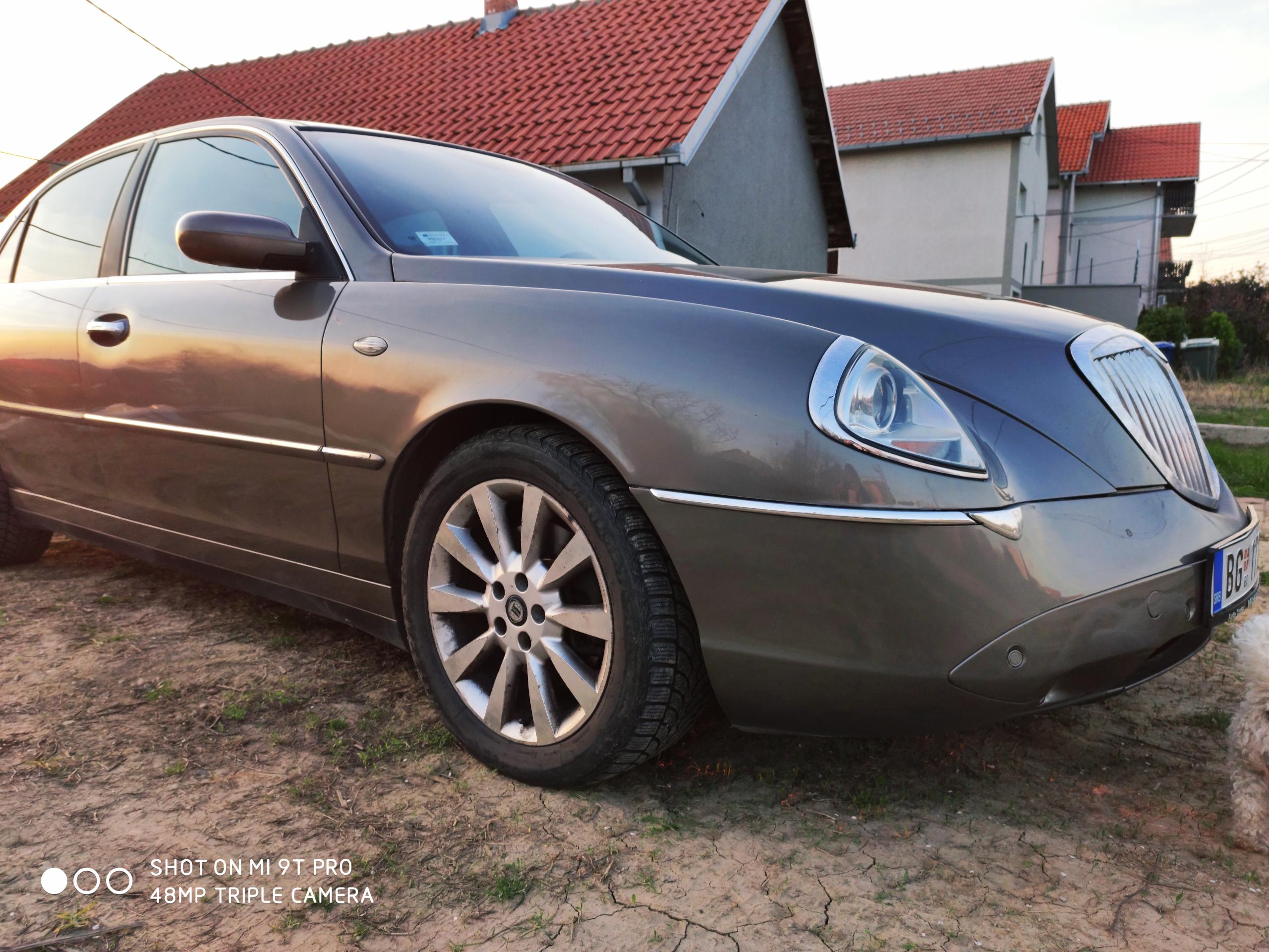

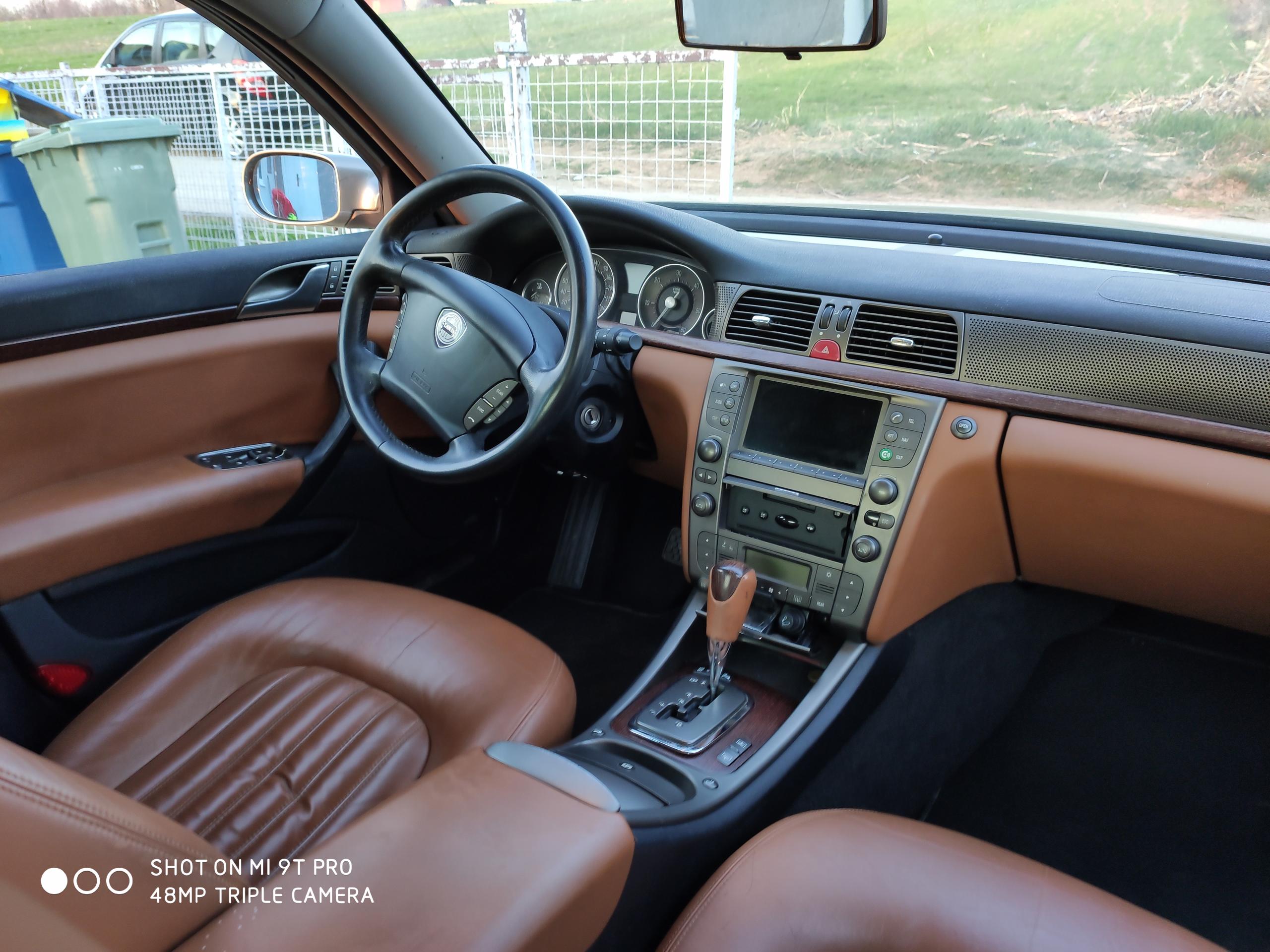

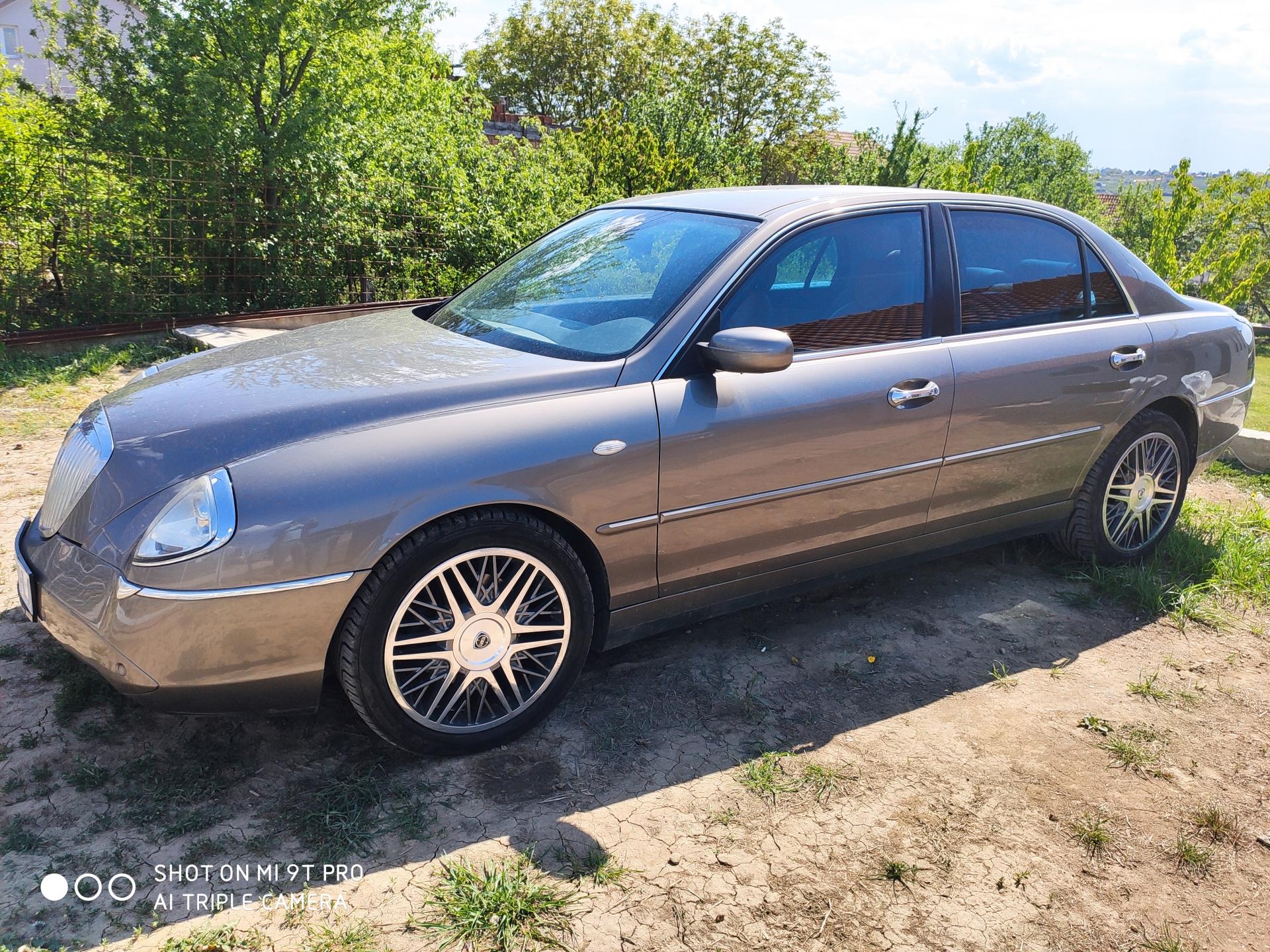

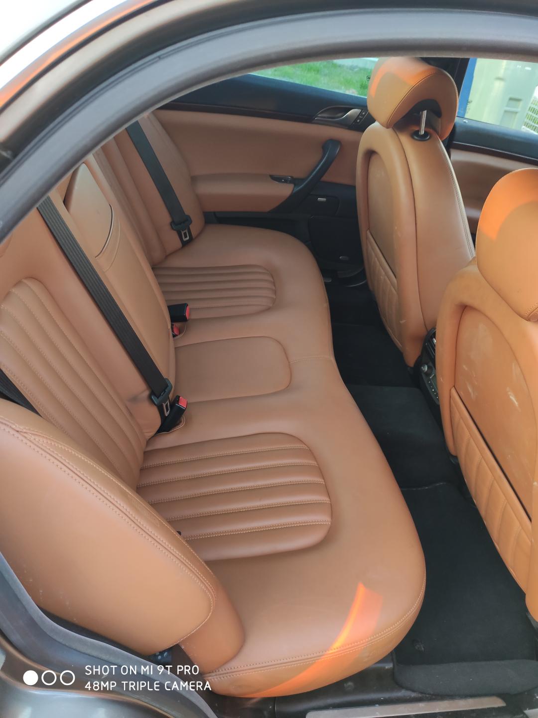

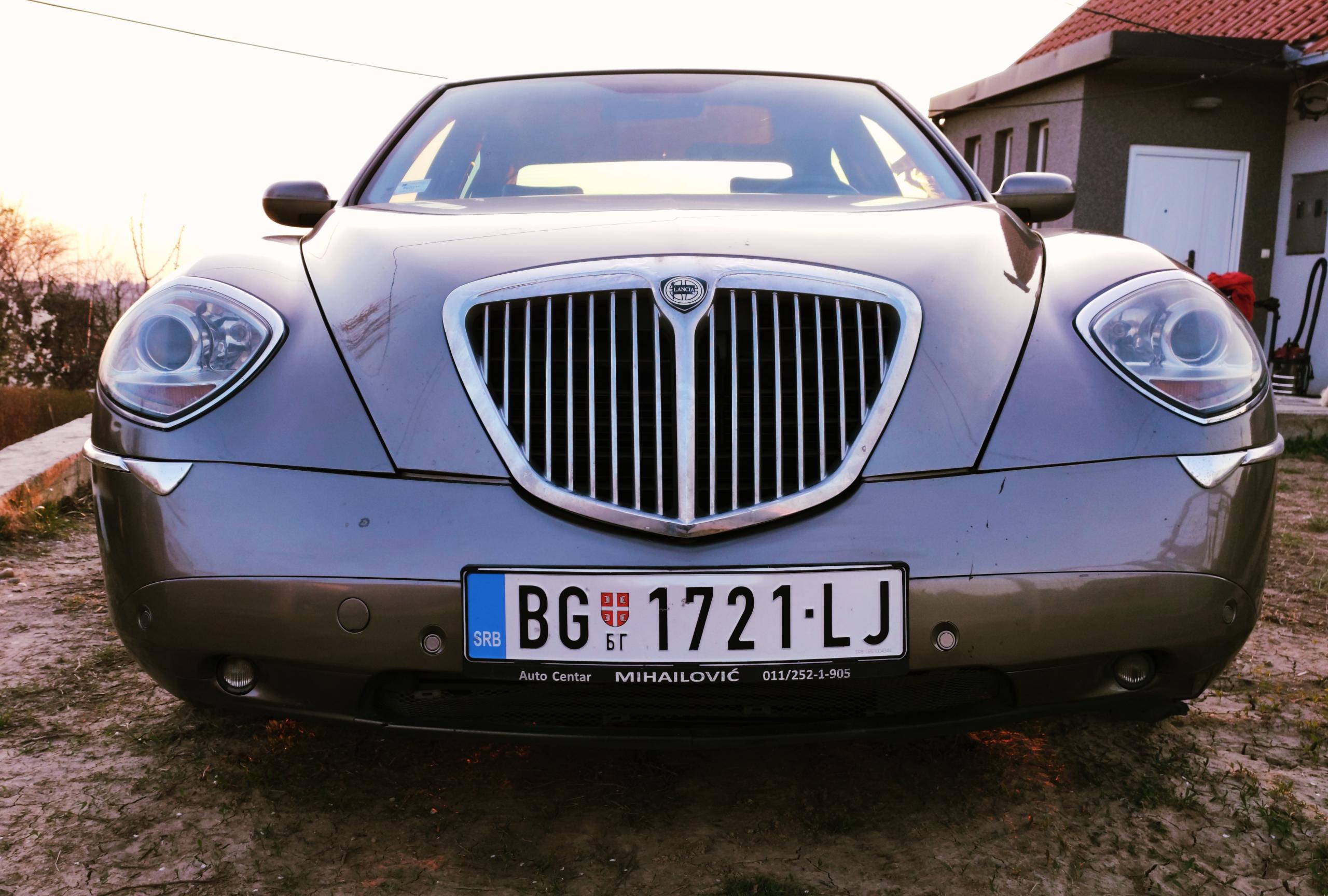

alaala 21 Posted March 21, 2020 (edited) Pozdrav drugari, Posle Lancia delte predstavljene ranije Bilo je malo eksperimentisanja sa drugim brendovima, ali vratih se Lanciji i to Thesis Model je 2007 godiste, takozvani Limited edition 2007, mada zvaničan naziv je Limited centenario elegante. Ono što ga razdvaja od 'obicnih' thesisa jeste boja karoserije grigio Rossini kao i boja kože enterijera. Tako je felne 17incha ranjene samo za ovu seriju. Centenario sportova je crni Thesis sa crvenim enterijerom i onim prelepim 18incha felnama, koje sam nabavio za letnji set;) Motor 2.4 mjtd sa 185 konja je prvi EURO4 mjut, inače identičan sa 2.4 mjtd od 200 konja u 159 ili cromi. Sve pase, od Dizni do turbine. Sem nosaca motora koje je nove muka naći a polovne već dosta lakše. Ono što je možda najveći problem ovog modela uvek bio jeste automatski menjač. Aisin 55-50 po meni ima fabrički grešku, odnosno greška je što je proizvodjac naveo da je menjač sealed for Life, tacnije da mu me treba zamena ulja i filtera. Od toga proističe da hidro blok strada prvi, potom i čaura i wandler i to je to ceo menjač je mrtav. Ja samo stavi drugi iz thesis 2009 sa 130k pa ćemo da vidimo dokle će:) Redovno menjanje ulja bi treba da predupredi stradanje menjača. Generalno auto je nešto sasvim posebno. Kao što se može videti na slikama:) treba uvek još nešto srediti ali to je ceh retkog i nesvakidašnjeg kao što je Thesis. Edited March 22, 2020 by neshaoct formatiranje 16 Quadrifoglio Verde, horvat, shomispc and 13 others reacted to this Quote Share this post Link to post Share on other sites

neshaoct 9740 Posted March 22, 2020 Nema šta, poseban Thesis. Sa slika izgleda kao da bi bilo dobro jedno poliranje, taman da ta posebna nijansa boje dođe još više do izražaja... Quote Share this post Link to post Share on other sites

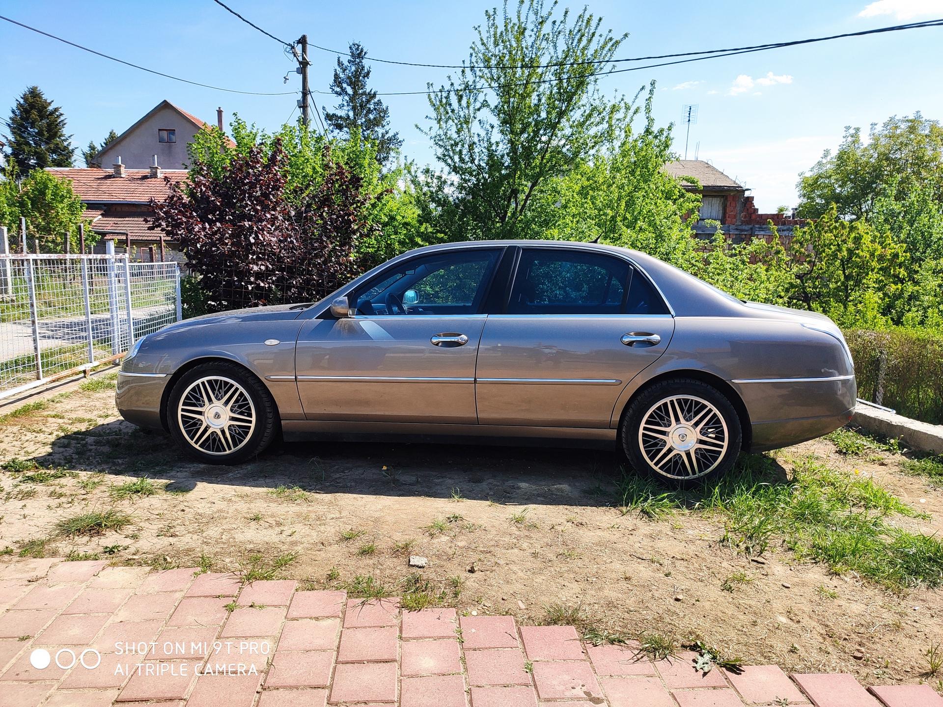

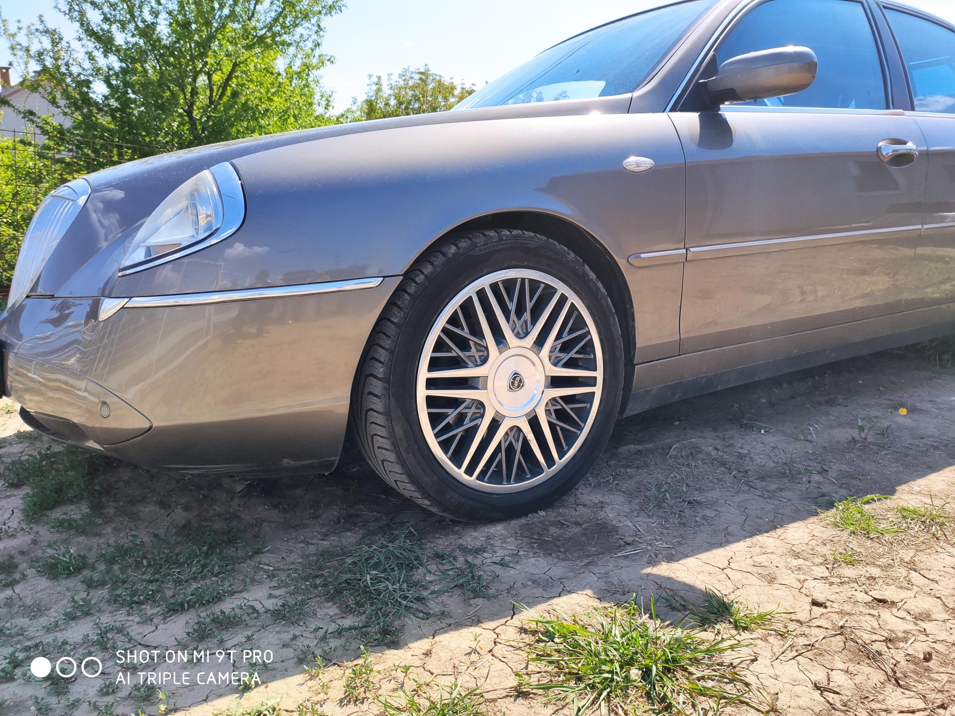

DelPiero 25 Posted May 1, 2020 Auh,ovo treba cuvati,poslednja serija sa ovom prelepom bojom koze i centenario felnama,vec je klasik.Svaka cast. Quote Share this post Link to post Share on other sites
