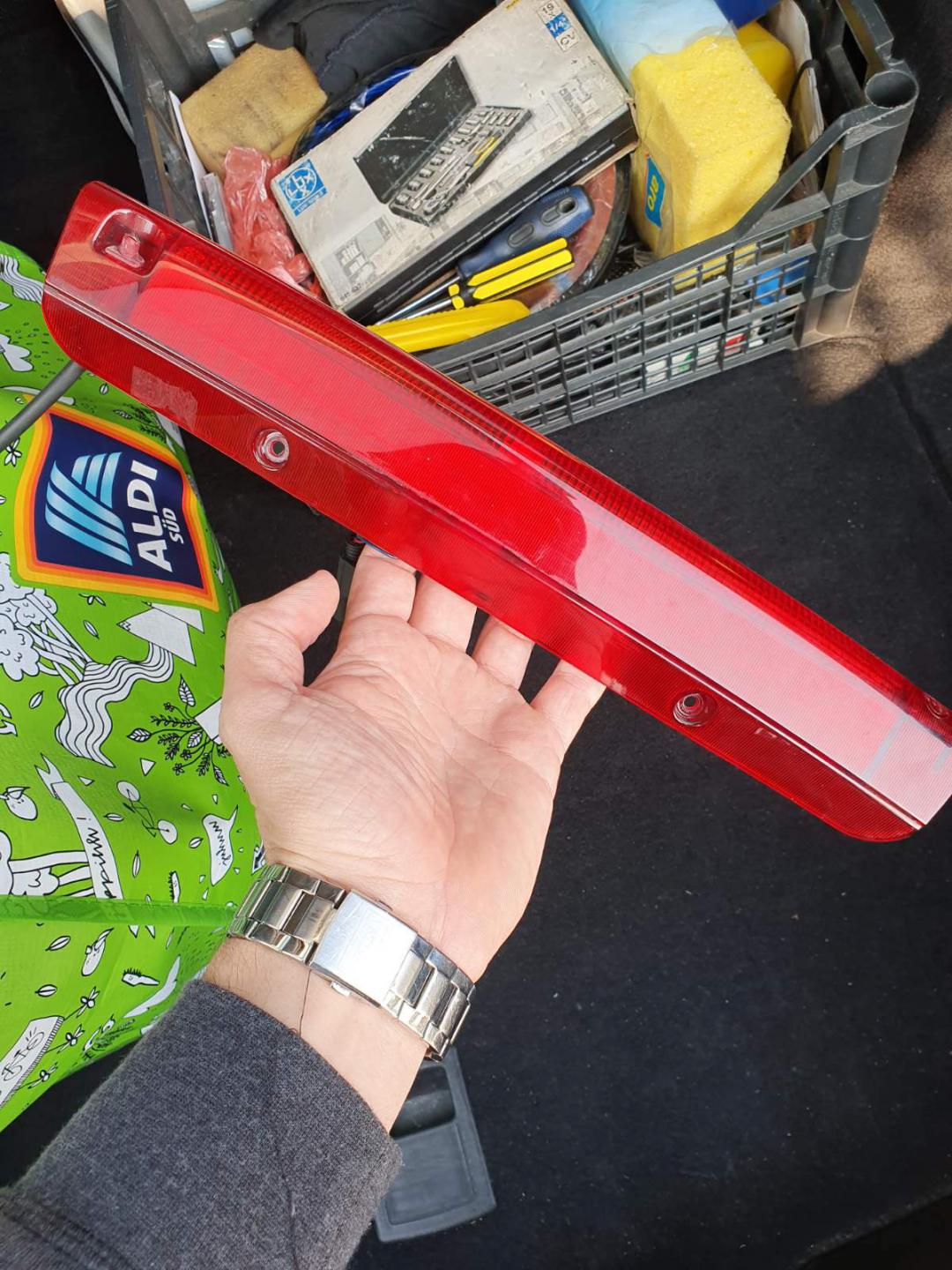

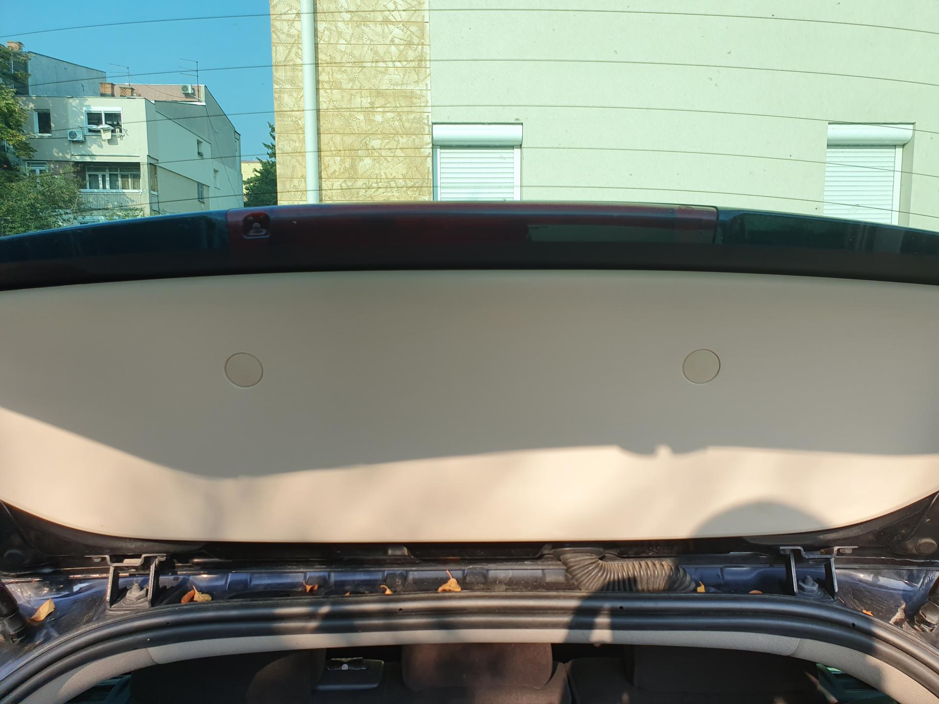

Ima li ko ideju kako se skida spojler sa gepek vrata na Alfi 159 u karavan varijanti, jel skidao neko ili ima li kakav klip na netu?
Auto sam uzeo sa pokvarenim trecim stop svetlom, nabavio sam drugo (polovno, originalno) pa me zanima kako da ga zamenim.

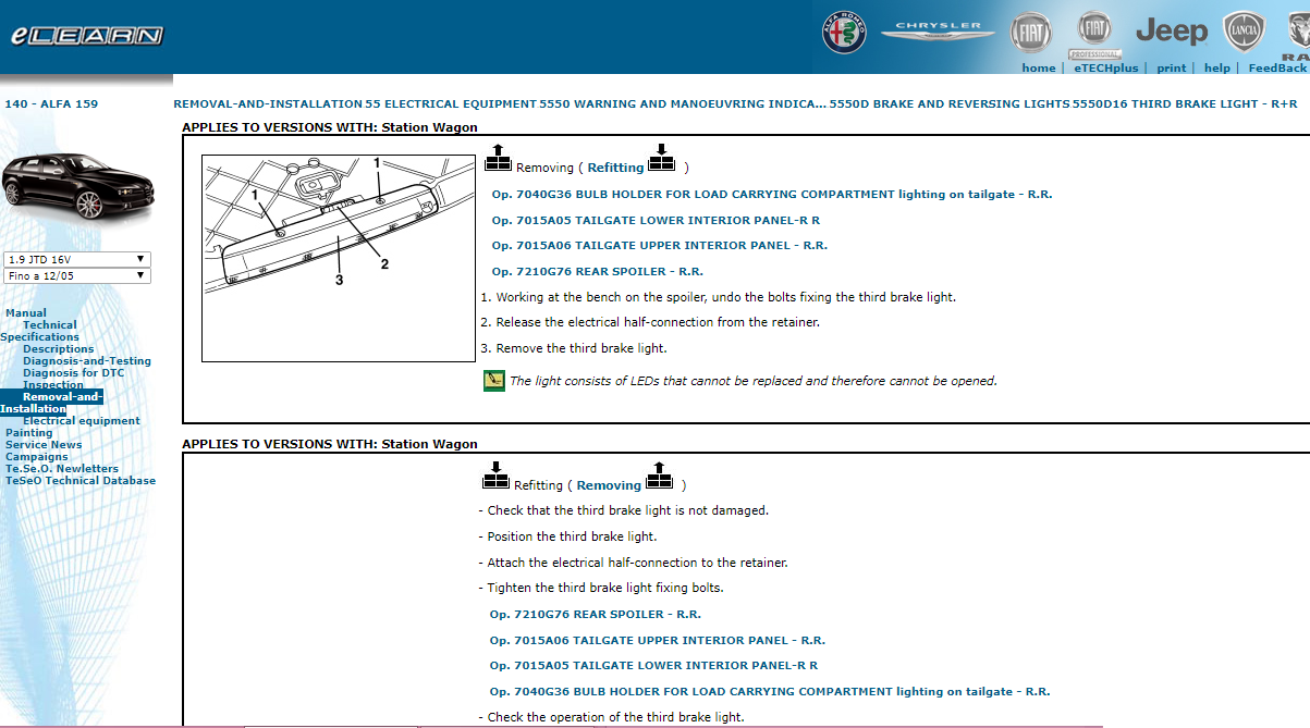

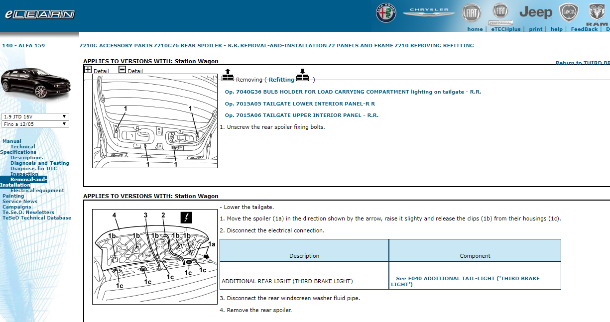

Za mog starog drugara i kolegu Stilistu @Ivan BG  ;) - da pokusam da pomognem sa Removal procedurama direktno iz eLearn.
Oko same zamene treceg stop-svetla, za lubenicara imas ovo:

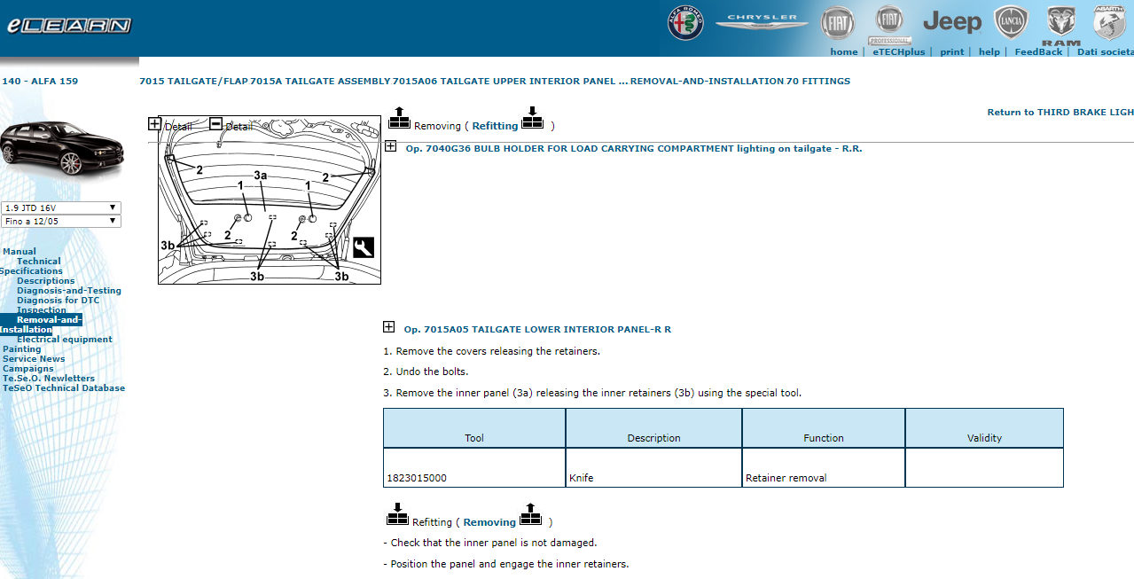

A da bi dosao do toga, navode sledece korake, pa ti vidi da li mozes da se provuces bez nekog od njih.

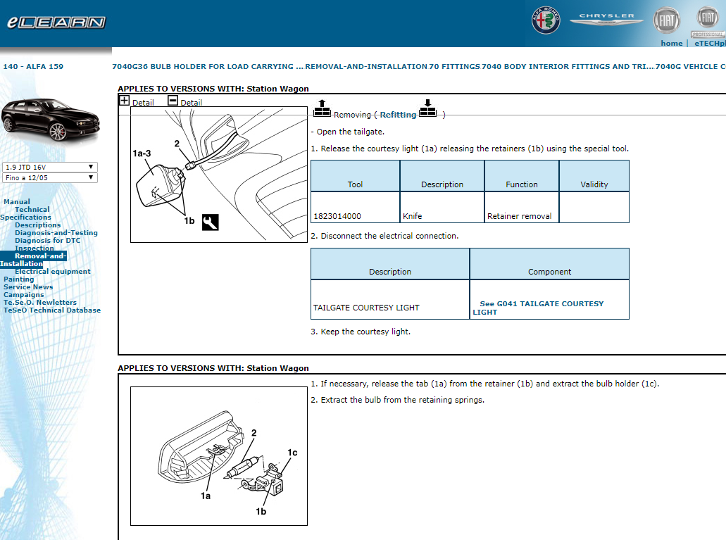

Op. 7040G36 BULB HOLDER FOR LOAD CARRYING COMPARTMENT lighting on tailgate - R.R. :

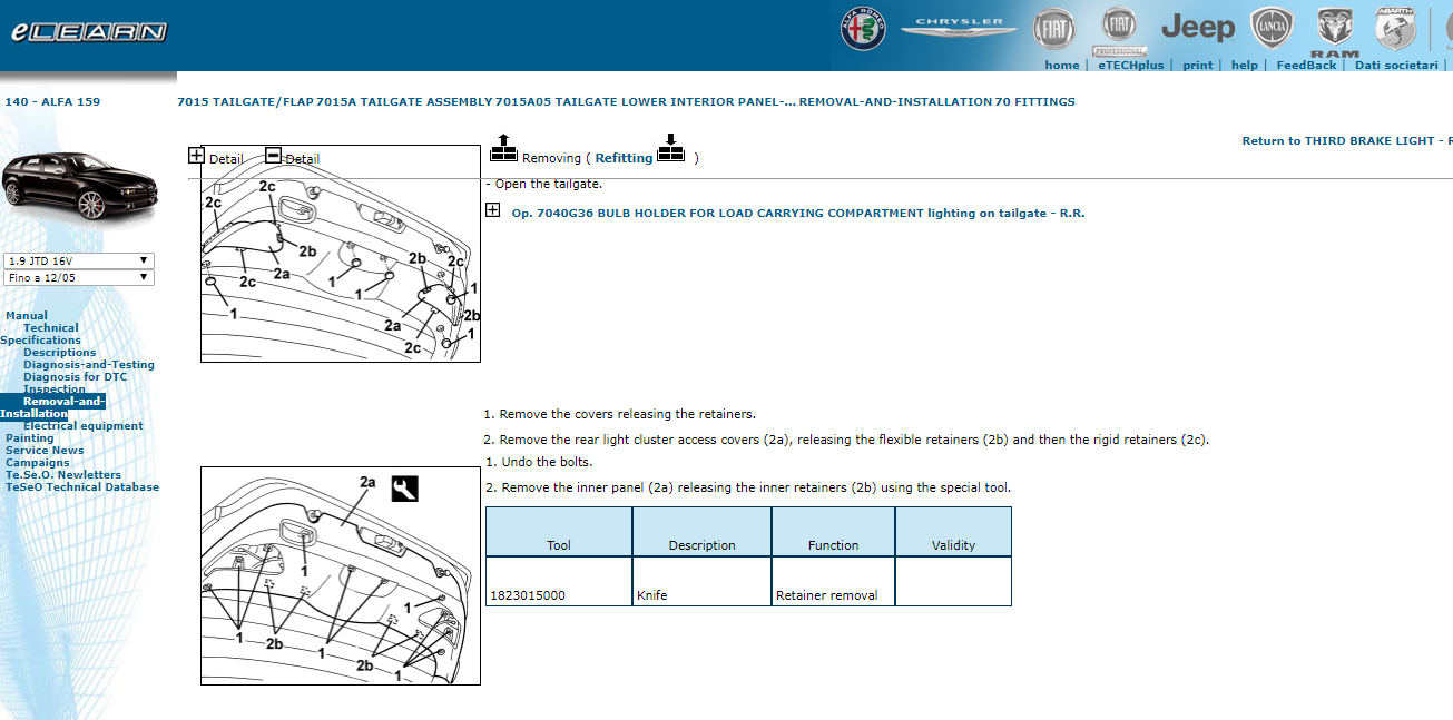

Op. 7015A05 TAILGATE LOWER INTERIOR PANEL-R R :
Op. 7015A06 TAILGATE UPPER INTERIOR PANEL - R.R. :

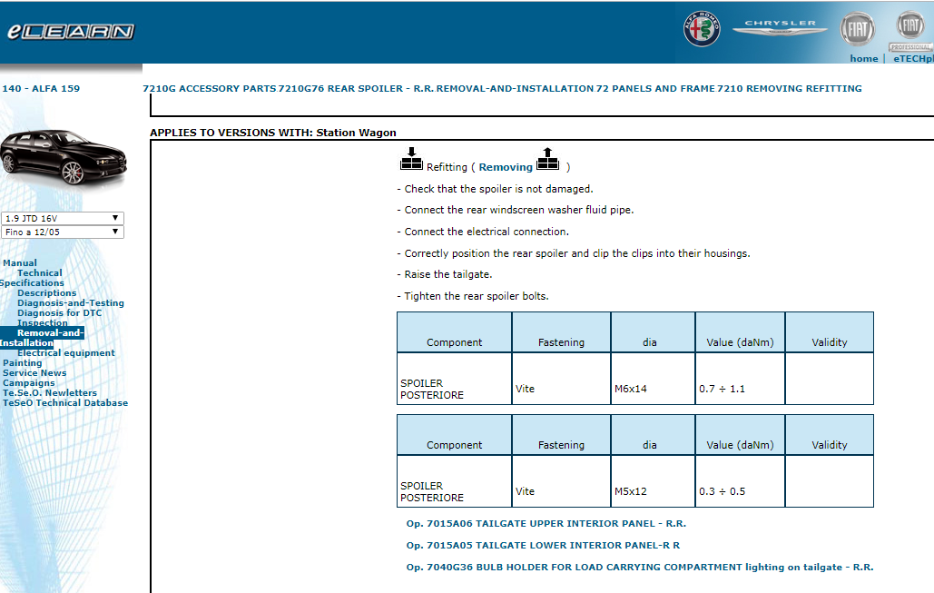

Op. 7210G76 REAR SPOILER - R.R. :

Vracanje naravno obrnutim redosledom, da ne kacim i Refitting procedure.
