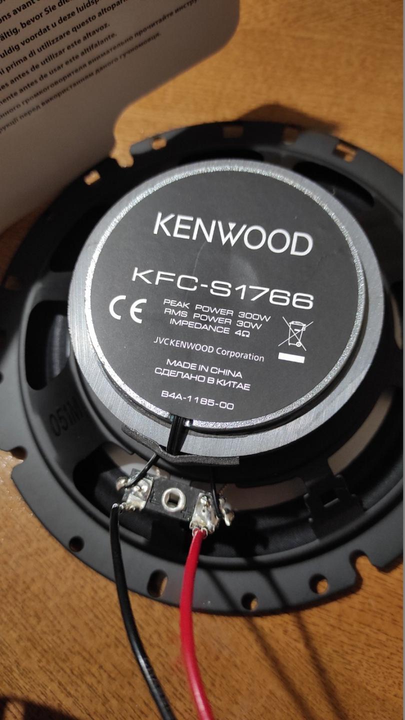

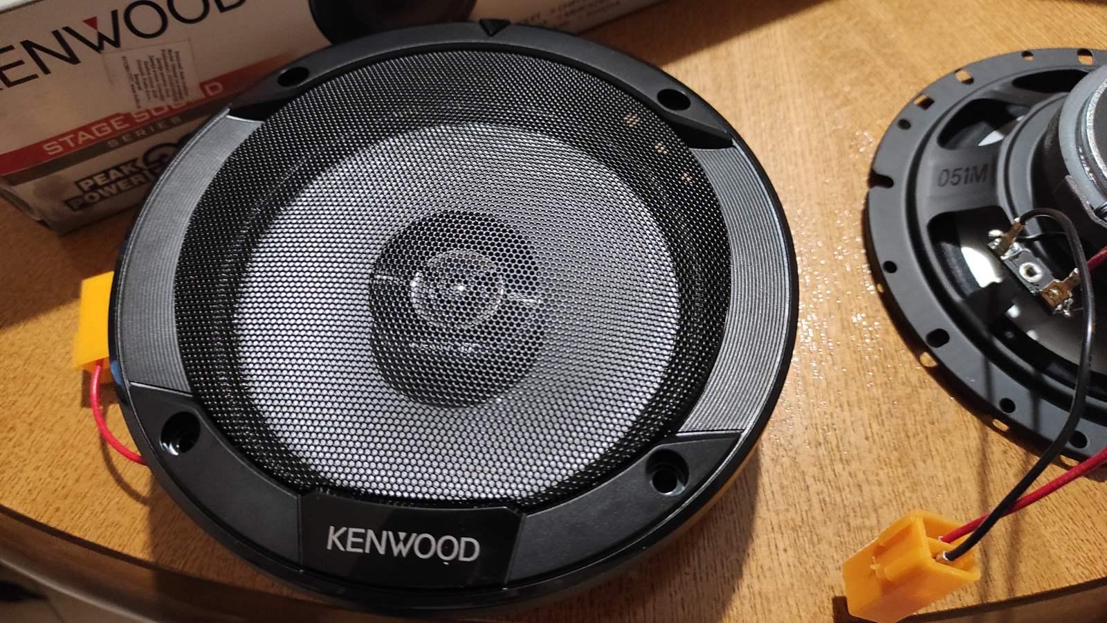

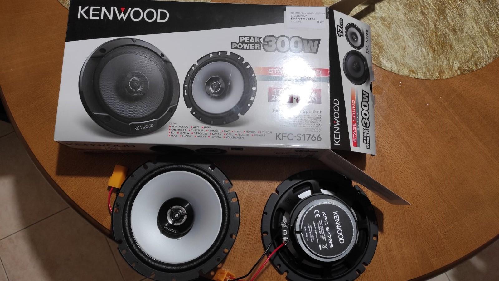

Bojssa 66 Posted January 15, 2021 (edited) Pošto su mu fabrički prednji zvučnici proprdeli a nisam želeo da ulazim u neko ozbiljnije menjanje muzike, želeo sam da kupim ispravne fabričke zvučnike. Nisam želeo da kupujem nešto kvalitetno jer me je mrzelo da budžim i bacam novac za muziku koju ću u proseku slušati dva puta dnevno i to po 10 minuta. Kako nisam mogao naći dobre fabričke zvučnike, rešio sam da naručim ove, Kenvudove 17ice iz Gigatrona KFC_S1766. Navodno dvosistemci, Kina, cena oko 2800 kinti, sa nekim mizernim popustom izašli 2600. Odlučio sam se baš za ove, jer pašu šraf na šraf, jeftini su. Kupio adaptere za zvučnike, 2x 129 rsd u VeltehPro u bulevaru Kralja Aleksandra. https://www.velteh.rs Šljakaju lepo, ne prde, nije neki vrhunski zvuk, iako imam posebno fabričke visokotonce plus ove njegove visokotonce, zvuk mi deluje nekako sirov i nedorečen, ali s obzirom da mi je auto kasetofon fabrički kasetaš, verovatno bolje i ne može... Edited January 15, 2021 by Bojssa 1 neshtry reacted to this Quote Share this post Link to post Share on other sites

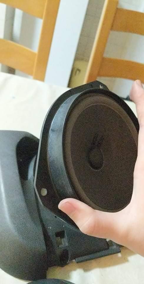

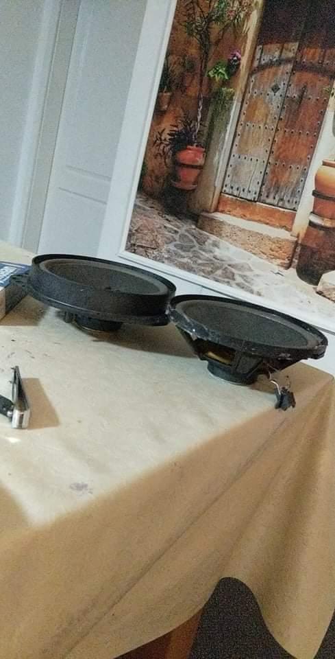

Puntoza 8 Posted March 20, 2021 (edited) Ma okrugli su i ovi, i istih dimenzija, samo su nekakvi duboki, evo slika ne znam kako bih objasnio. Edited March 21, 2021 by neshaoct formatiranje Quote Share this post Link to post Share on other sites
neshtry 19657 Posted March 20, 2021 Verovatno će stati ali moraš za šrafljenje da se snađeš Quote Share this post Link to post Share on other sites

Puntoza 8 Posted May 19, 2021 On 3/21/2021 at 2:07 PM, Puntoza said: Hvala puno. Ma generalno sam novi sto se tice foruma, pa znam kako to funkcionise, mislio sam da ce mozda vise korisnika vidjeti ukoliko otvorim novu temu, tako da izvinjavam se ukoliko sam prekrsio neko pravilo. Hvala puno na odgovoru, nadam se da cu se snaci. Ukoliko uspijem svakako cu ubaciti slike i objasniti proceduru. Evo kako sam i obecao, nasao sam vremena i sredio zvucnike. Ubacio sam ipak od grande punta zvucnike, ni oni ne pasu na saraf jer su deblji, ali malo rezanja sa strane pilom za laminat, i onda sam napravio prstenove te ih usarafio u fabricke rupe u vratima. Nije nikakva matematika, lako je, zvuk je bolji nego sto je bio, jer su zvucnici malko kvalitetniji, a moji su svakako bili propali skroz. Usput sam iskorisio skidanje plastika i zvucnika te ubacio malo zvucne izolacije na lim vrata, tj dampirao vrata. 2 neshtry and Bojssa reacted to this Quote Share this post Link to post Share on other sites
