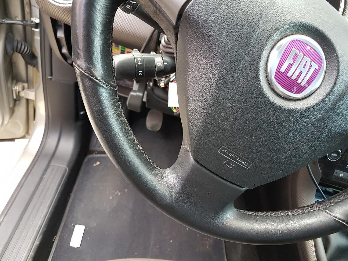

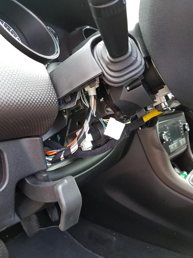

Ugradio sam tempomat, za divno cudo imao sam vec izvucenu instalaciju pa je bilo potrebno samo prikaciti.

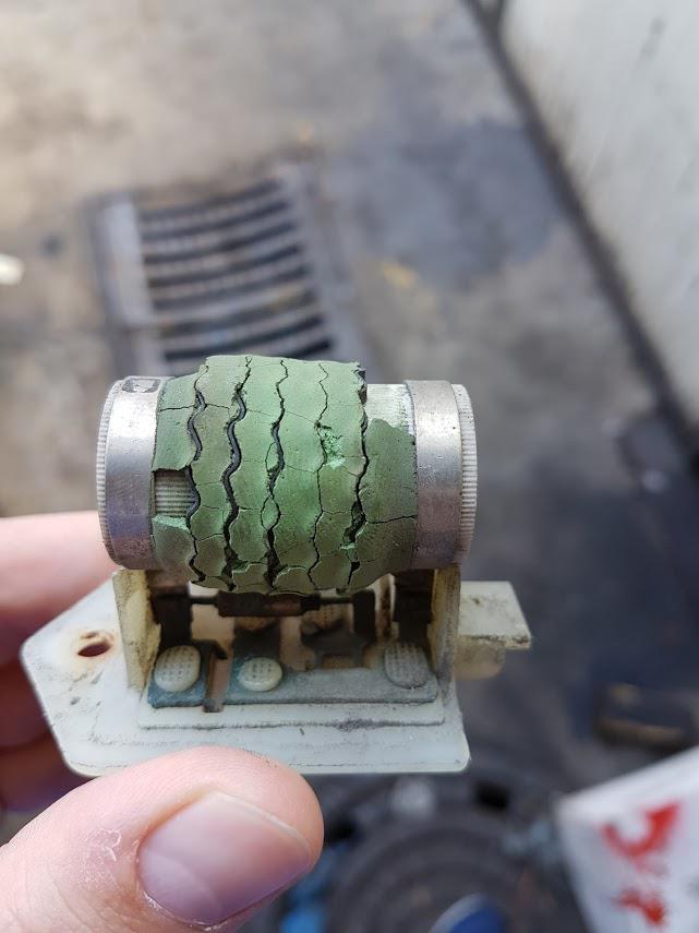

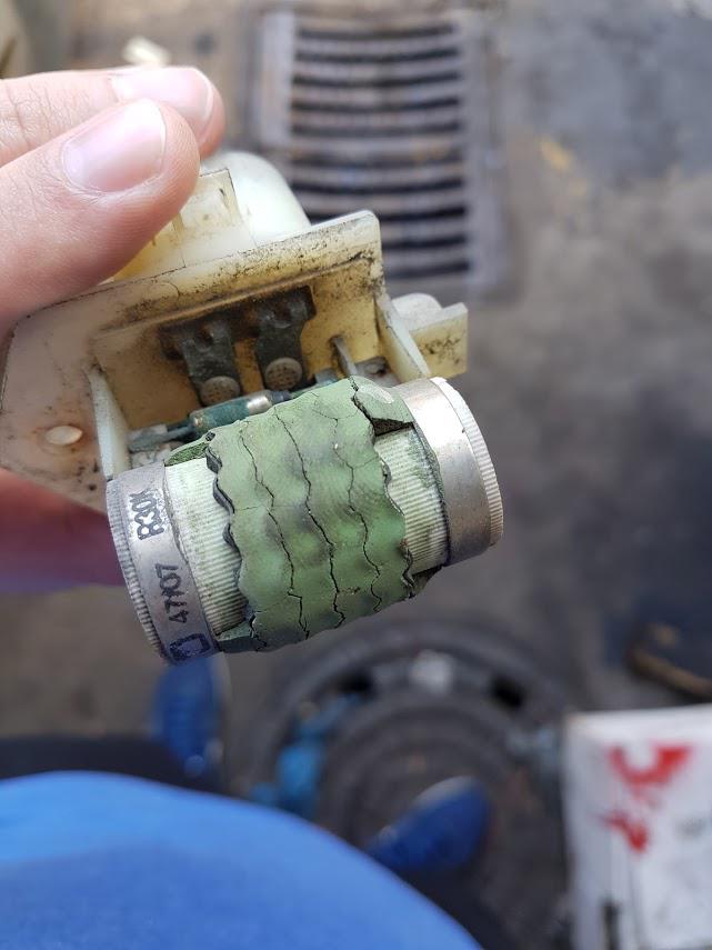

Sledeci problem koji sam resavao je reostat ventilatora hladnjaka. Bilo mi je cudno svaki put kada upalim klimu auto krene da se trese vise nego sto bi trebalo. Jedan od razloga je sto mi je onaj nosac kod zupcastog malo propao, ali glavni razlog je bio to sto ventilator stalno pali drugu brzinu koja se cuje kao helikopter da polece a samim tim i auto dobija vibracije.
Sredjen reostat, sada uvek pali prvu brzinu ventilatora, a po potrebi drugu.
Evo i slika reostata koji se raspao skroz.
