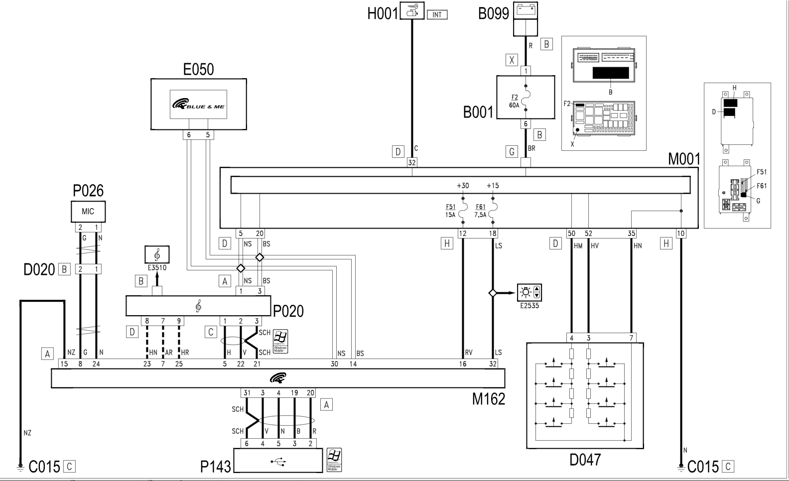

Ivan 25187 Posted November 16, 2024 (edited) @Zuriosm Kao prvo, USB port na Blue&Me sistemu uopste nije predvidjen kao izvor napajanja za bilo sta. Tako nesto moze samo da napravi problem. Port se koristi samo za citanje USB fleske i muziku, sto svuda moze da se vidi kao naglaseno. Isto kao sto je naglaseno i da sistem nema podrzan A2DP protokol, pa pojedini uporno pokusavaju da stream-uju muziku sa telefona preko BT (BT sluzi samo za handsfree telefoniranje). Sto se samog USB slota tice, vezan je direktno na Blue&Me centralu u kaseti ispred suvozaca. Ako je centrala fizicki raskacena (plavi konektor na njoj), samim tim nema bilo kakve BM funkcionalnosti. Ukljucujuci naravno i citanje muzike sa USB slota. Ostavljao sam na vise mesta seme ozicenja iz eLearn, pa mozes da pogledas. A ako je pre gasenja blinkala kilometraza, znaci da je centrala imala neki problem ili je u najgorem slucaju crkla. Pre popravke ili gasenja, licno bih svakako bar probao da li ce pomoci hard reset. Edited November 16, 2024 by Ivan 1 Zuriosm reacted to this Quote Share this post Link to post Share on other sites
Zuriosm 8 Posted November 17, 2024 @Ivan Hvala na detaljnom objasnjenju! Pogledacu seme. @stex_pb Napajao sam mali USB uredjaj (velicine USB sticka) koji u sebi ima bluetooth prijemnik, ne verujem da je za to potrebno mnogo napona. Quote Share this post Link to post Share on other sites
Ivan 25187 Posted November 17, 2024 (edited) 8 hours ago, Zuriosm said: @Ivan Hvala na detaljnom objasnjenju! Pogledacu seme. Nema na cemu. Za semu, da ne bude da me mrzi: M162 ti je Blue&Me centrala, P143 USB slot, P020 radio (veza sa BM centralom je preko Mini ISO konektora), M001 Body Comp. Sto se napajanja tice, centrala dobija direktno napajanje sa akumulatora na pinu 16, preko osiguraca F51 od 15A. I napajanje sa kontakta na pinu 32, preko osiguraca F61 od 7.5A. Edited November 17, 2024 by Ivan 1 Zuriosm reacted to this Quote Share this post Link to post Share on other sites

Ivan 25187 Posted February 12, 2025 (edited) @Punto_Evo_1.4 Pozdrav i dobrodosao na forum. Apropo pitanja, ocigledno baguje nesto na Blue&Me sistemu. Posto regularno Media Player, kada je fleska stalno u slotu, nastavlja od mesta na kome je prekinuta reprodukcija, a kod tebe uvek krece od pocetka - kao da se gubi veza izmedju USB slota/fleske i centrale. Licno bih krenuo od banalnog i najjeftinijeg, tj. provere USB slota i njegovog ozicenja do BM centrale. Pogledaj imas li na samoj BM centrali (u kaseti ispred suvozaca) dodatni USB slot. Neke starije verzije su imale, pa onda zabodi tu flesku i prati kako radi. Ako se problem resi, problem je u liniji od centrale do USB slota ili do samog USB slota (problem sa nekim pinom, labav kontakt,...). Ako se isto ponasa, onda je problem do Blue&Me centrale. Probaj po servisima elektronike (Koya na Zvezdari, AE Elektronik kod SC 11. April,...). Mozda jeftinija opcija bude da po otpadima nadjes polovnu centralu i zamolis da je testiras na licu mesta. Ako je isti SN i zamenjena je naravno sa iskljucenim kontaktom, pozeljno i sa raskacenim accu - ne bi trebalo da trazi Proxy Alignment dijagnostikom. Edited February 12, 2025 by Ivan Quote Share this post Link to post Share on other sites
Punto_Evo_1.4 0 Posted February 12, 2025 Pozdrav @Ivan Hvala bolje vas nasao. Zaboravih da dodam da sam probao drugu flesku na isti nacin, ali nju uopste nije registrovao. Na zalost nemam drugi USB, trazio sam po kaseti ali ga nisam nasao. Hvala na preporuci za servise, definitivno cu morati da ih pozovem a i da probam sa jos nekom fleskom koja ce mozda cvrsce da uhvati ulaz ako je problem sa pinovima. Da li bi uopste dolazila u obzir zamena samo USB ulaza na tom mestu pored AUX-a? I da, ako nekim slucajem postoji mogucnost da se negde na sam Radio doda nekako ceo izlaz za novi USB, to bi mi mozda bilo i najlakse ako je uopste moguce? Kontam da bi zamenom kompletnog uredjaja nekom multimediom resio ovaj problem i zaobisao Blue&Me, ali sam i tu cuo razne price od majstora, da su sve to Kinezi, da nisu najskuplji najbolji, da je pitanje kako ce hvatati stanice i slicno, ali svakako da ce to raditi losije od fabrickog radija. Quote Share this post Link to post Share on other sites
Ivan 25187 Posted February 12, 2025 1 hour ago, Punto_Evo_1.4 said: I da, ako nekim slucajem postoji mogucnost da se negde na sam Radio doda nekako ceo izlaz za novi USB, to bi mi mozda bilo i najlakse ako je uopste moguce? USB je deo Blue&Me sistema, a ne radio uredjaja. Tj. sam USB slot je vezan za BM centralu, a ona preko Mini ISO konektora za fabricki radio. Imas kompletnu semu sistema koju sam jos ranije postavio, bukvalno odmah iznad tvog inicijalnog pitanja. Quote Share this post Link to post Share on other sites
