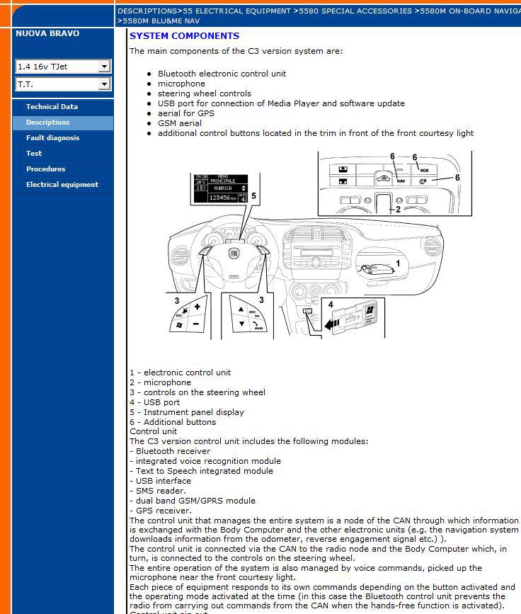

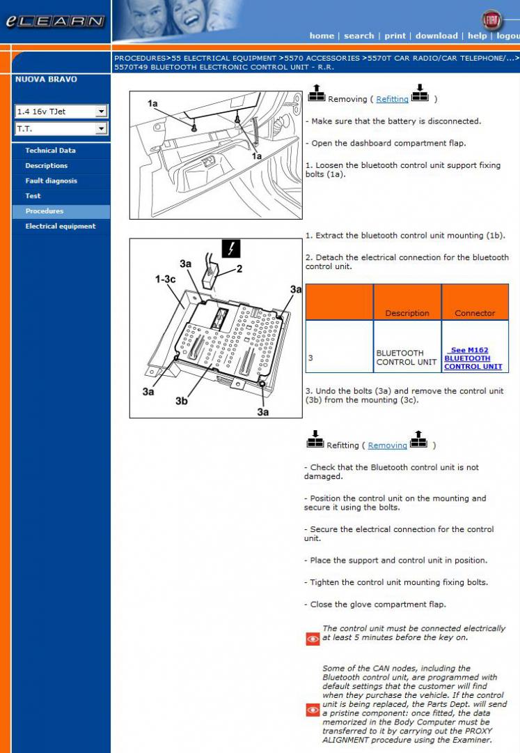

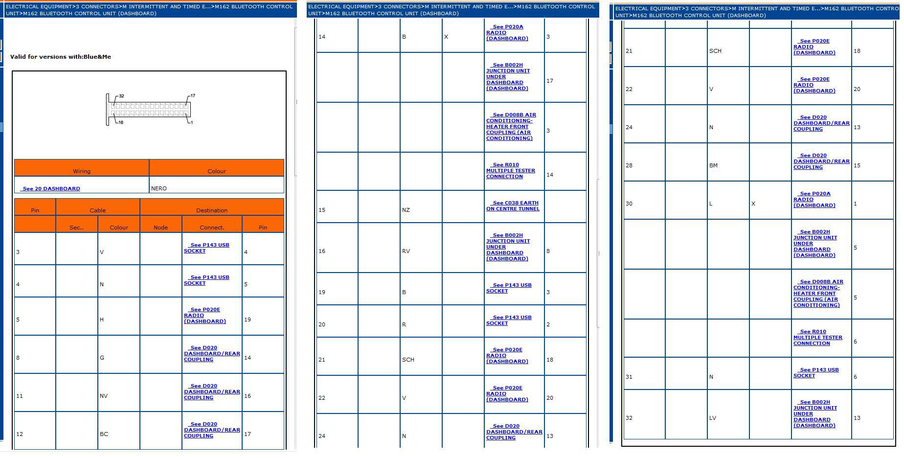

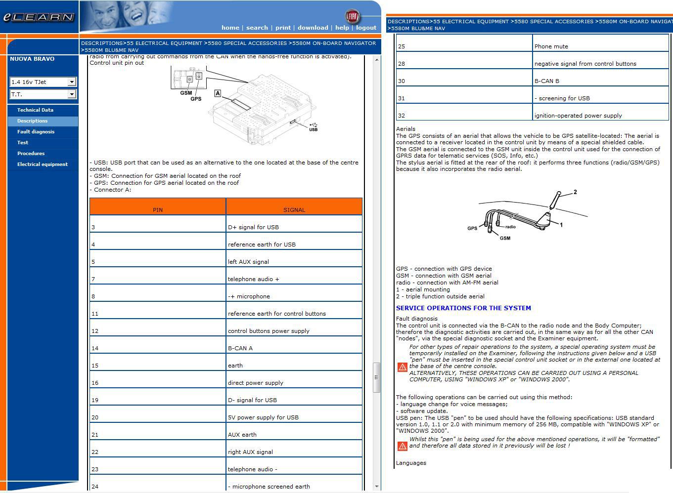

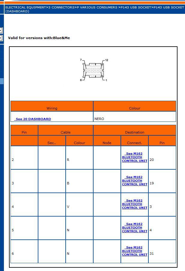

Ivan 24085 Posted September 1, 2019 (edited) Da nisi radio update Blue&Me na noviju verziju? Sta se desava sa funkcionalnostima sistema, opisi malo detaljnije... Blinkanje kilometraze oznacava da je konfiguraciju uredjaja na CAN mrezi definisana u Body Compu, razlicita od one koja je trenutno na vozilu. Tj. visak, a u ovom slucaju manjak uredjaja, konkretno centrale Blue&Me. Treba proveriti i resetovati konekciju, a moze da se desi i da je centrala "zveknula". Imas i par tema ovde, sa kojim cemo spojiti pitanje. Imas ovde seme koje sam kacio, kako sistem radi: On 10/26/2017 at 4:17 PM, Ivan said: Blue&Me je takodje jedan od uredjaja na CAN mrezi, trebalo bi da moze da se prekontrolise dijagnostikom. E sad, malo sam kopao, posto i mene zanima i retko ko zna detaljnije oko Blue&Me... Posto si pitao za fabricki USB i za sta se vezuje - on ima 5 linija i spojen je za Blue&Me centralu. Pinout USB konektora, vidis linije 2-6, kao i na koje odredisne pinove centrale idu: Pinout konektora na centrali, vide se ulazne linije USB konektora, kao i da je vezana na radio i BodyComp. Na taj nacin se moze ispitati veza izmedju centrale i USB slota: Centrala se nalazi u delu table ispred suvozaca: Ono sto je interesantno, moguce je da sama centrala ima dodatni USB prikljucak (pomocni, po ovome sto sam ja video), gde bi mozda direktno mogao da zabodes USB i vidis ima li kakvog rezultata. Taj konektor se vidi na drugoj slici: Edited September 1, 2019 by Ivan Quote Share this post Link to post Share on other sites
