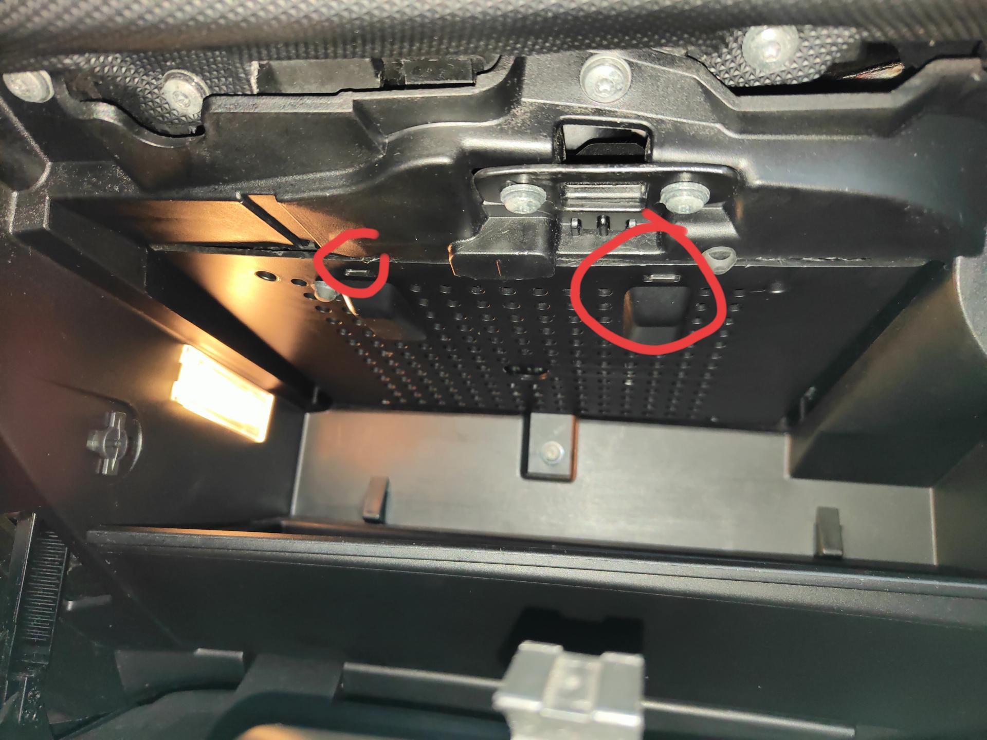

guli.nemanja 2 Posted November 7, 2023 Jedva sam stigao uslikati kako tako. 1. Primljeno k znanju 2. Ustanovicemo naknadno da prvo vidimo ima li funkcionalan blue&me. 3.mislim da ce biti prvo klupsko druzenje, ispraticu tu temu 4. ja u tom meniju koji pokrecem na dugme pored dugmica za visinu svetala nemam nista oko blue&me.... 5.evo slike sta ja vidim dole u delu ispred suvozaca Da li je ovo crveno zaokruženo nekakva žabica koju bih nekim šrafcigerom trebalo da poguram da se otvori?! Quote Share this post Link to post Share on other sites
