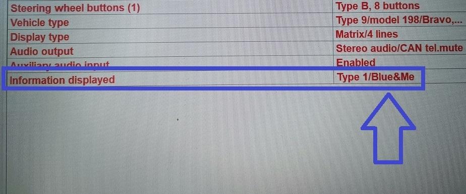

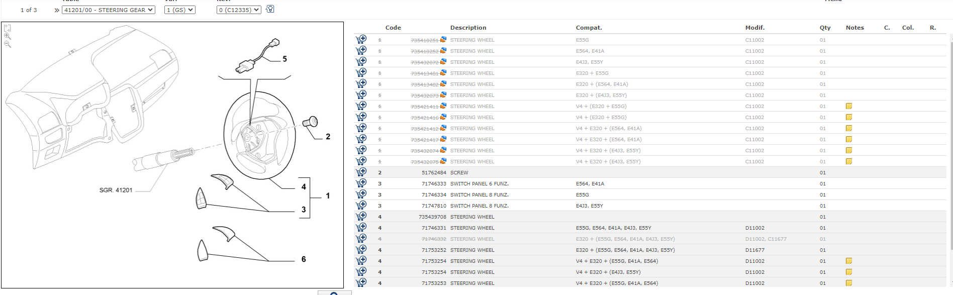

Ivan 22260 Posted October 21, 2024 (edited) 2 hours ago, stex_pb said: Da na tabli, nema nikakvog menija kao što je to imao EVO. Zamenjena je cela tabla ili je neko nesto cackao po konfiguraciji iste. Podesavao sam to na bivsem Bravu, kada sam ubacio fabricku InstantNav navigaciju (auto je fabricki imao Blue&Me i Visteon CD). Malo sam se pomucio dok nisam nasao sta sve treba promeniti dijagnostikom, kako bi sve funkcionalnosti bile kao sto su to fabricki. Pored ostalog, proveri ovaj parametar u podesavanjima instrument table, tacnije koji je tip table postavljen i kakav meni i koje informacije ona treba da ispisuje: On 7/22/2021 at 10:12 PM, Ivan said: U varijanti Visteon+Blue&Me, u podesavanjima table bila je aktivna opcija 1 (Type1/Blue&Me): Ceo taj moj post je u ovoj temi: https://www.fiat-lancia.org.rs/forum/index.php?/topic/64656-fiat-nuova-bravo-promena-jezika/&do=findComment&comment=1616605 Naravno, da bi iza toga usao u Blue&Me meni, moraces da imas MF komande sa 8 dugmica (dodatni dugmici za Windows i glasovne komande). Verzija sa 6 dugmica isla je za verzije bez Blue&Me sistema. 2 hours ago, Zvezdo said: Jedino ne mogu da ništa vidim za navigaciju. Verovatno jer mi na komandama ne radi win dugme. Ista prica - dijagnostikom proveri gore pomenuto podesavanje table. Potrebno je da tabla sa tim parametrom bude uparena sa konfiguracijom uredjaja na vozilu. Plus, kada namestis Win dugme, u samom Blue&Me meniju (na malom ekrancicu izmedju cajgera) treba da bude postavljeno podesavanje da se podaci o navigaciji ispisuju na tabli. Ako je sve ispodesavano "kak spada" , treba da radi i glasovno navodjenje (pricam za verziju sa konfigurabilnim Matrix ekranom i InstantNav, pretpostavljam da je kod tebe jednostavniji BlueMe Nav): On 7/22/2021 at 10:12 PM, Ivan said: Tek kada sam parametar promenio na 5 (Type 5/RadioNav), sve je proradilo kao fabricki: Posle podesavanja, instrukcije navigacije se prebacuju i na tablu ispred vozaca, proradilo i glasovno navodjenje: Edited October 21, 2024 by Ivan 1 1 stex_pb and Zvezdo reacted to this Quote Share this post Link to post Share on other sites

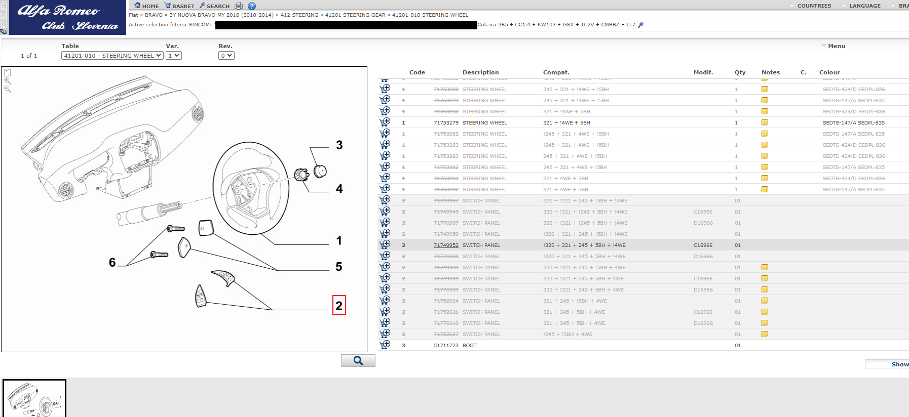

stex_pb 1617 Posted October 21, 2024 Proveravao sam po Eperu na broju šasije, ali nudim mi 3 varijante tastera.... Quote Share this post Link to post Share on other sites
Ivan 22260 Posted October 21, 2024 (edited) 3. polje ti je Compatibility kolona. Prevuces misem preko svake od tih sifara i daje ti i tekstualni opis nivoa opreme. Detalji mogu da budu i desno, u polju Notes ili ako se komponenta sastoji od vise njih. Mada, ako si dobro uneo VIN, trebalo bi da ti da samo jednu sifru/verziju dela. One koje su neodgovarajuce za tvoju verziju su disabled. Evo ti primera, znam VIN za moj bivsi Bravo Sport i njegove MF komande: Edited October 21, 2024 by Ivan Quote Share this post Link to post Share on other sites
stex_pb 1617 Posted October 24, 2024 Pa da, ali nije naznačeno koja je konkretno u mom autu. 1. Single cd, MP3+CD 2. Convergence c1 3. Blue me, Blue me+Nav Quote Share this post Link to post Share on other sites

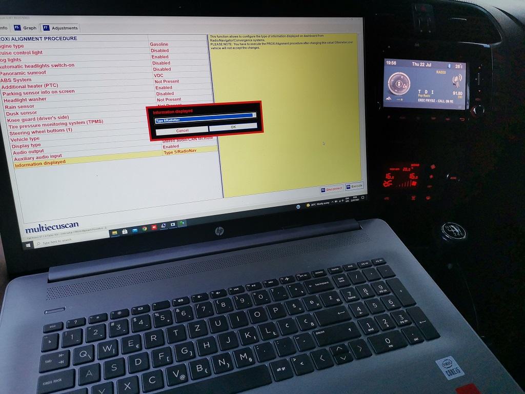

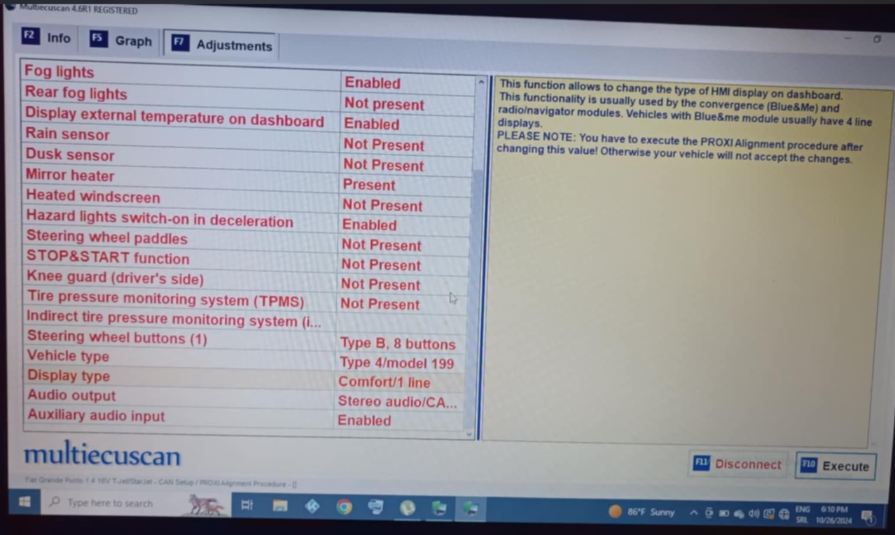

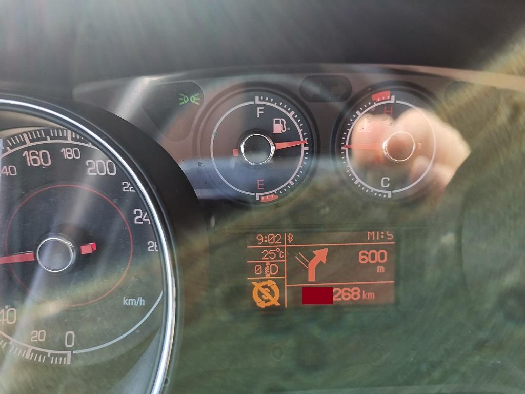

stex_pb 1617 Posted October 26, 2024 (edited) Stanje na terenu, u MES nemam opciju Information Displayed koju @Ivannavodi da treba da promenim. (ili ne umem da je nađem ). Kako se zove displej sa slike, koji ja imam? Edited October 26, 2024 by stex_pb Quote Share this post Link to post Share on other sites
