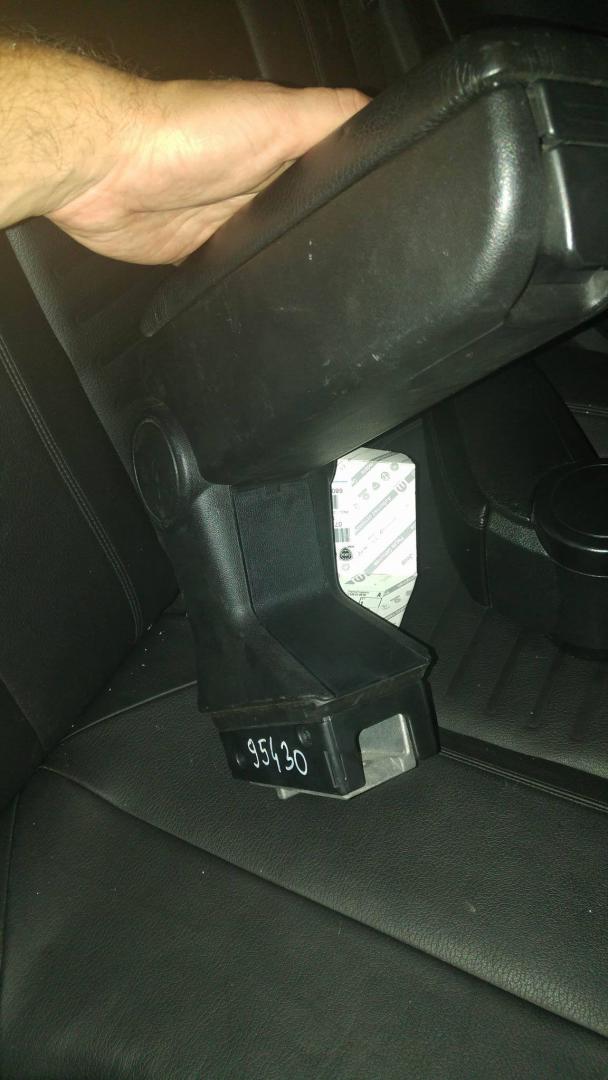

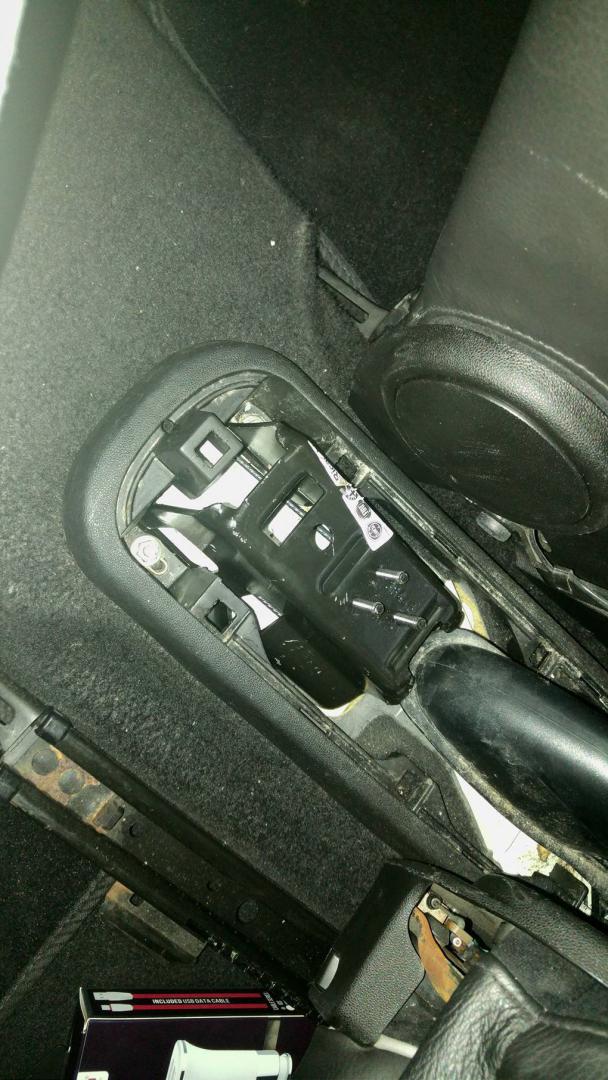

EDO_SA 0 Posted September 20, 2016 Do danas cekali da dodje novi nosac naslonjaca koji ide pod konzolu i plastika koja prekriva sarafe jer sam kupio naslonjac bez te plastike nazalost. Sve odradjeno uz pomoc drugara i savrseno lezi Quote Share this post Link to post Share on other sites
Drazen.OS 31 Posted September 21, 2016 Odlično odrađeno. Quote Share this post Link to post Share on other sites

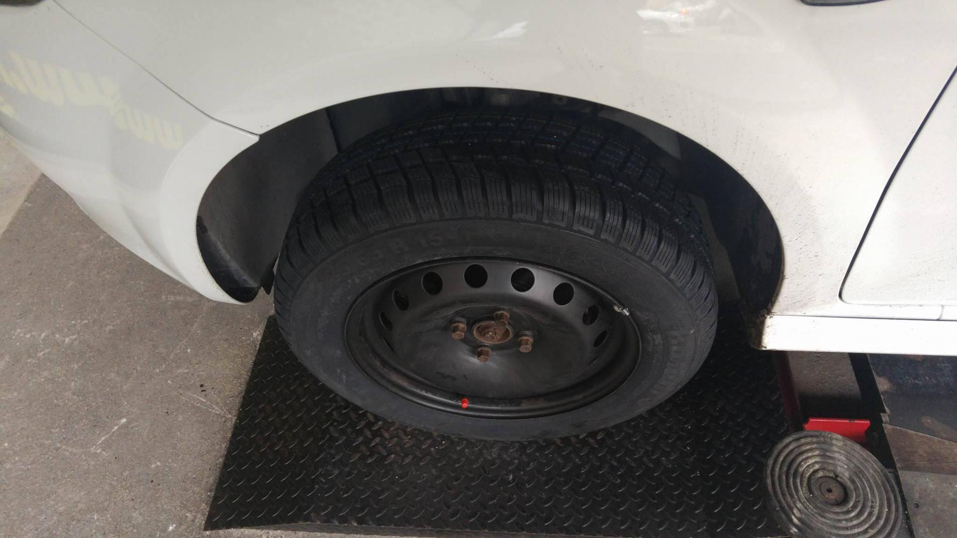

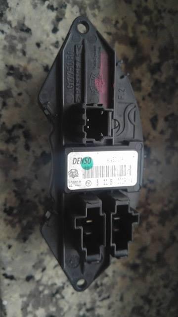

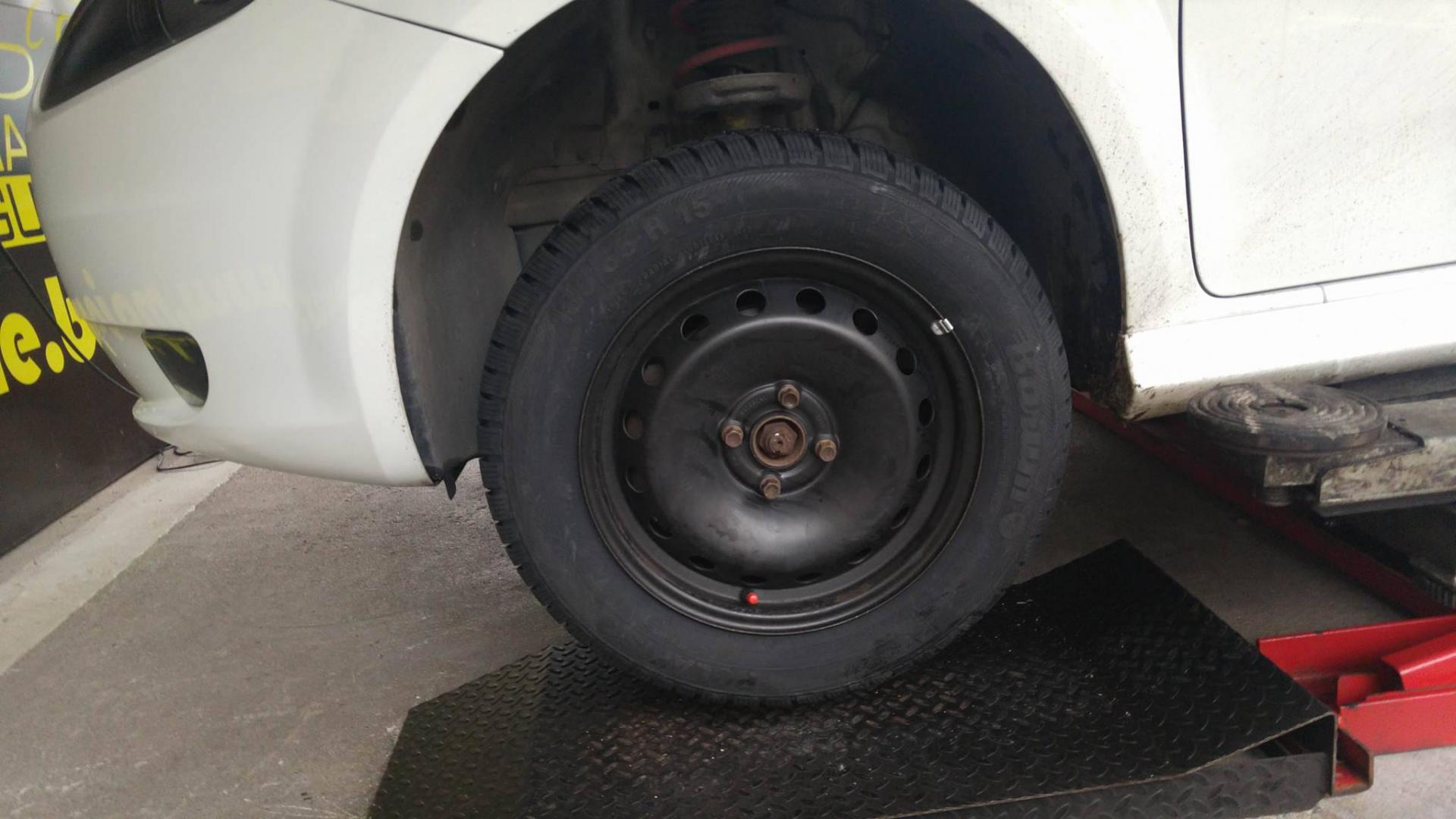

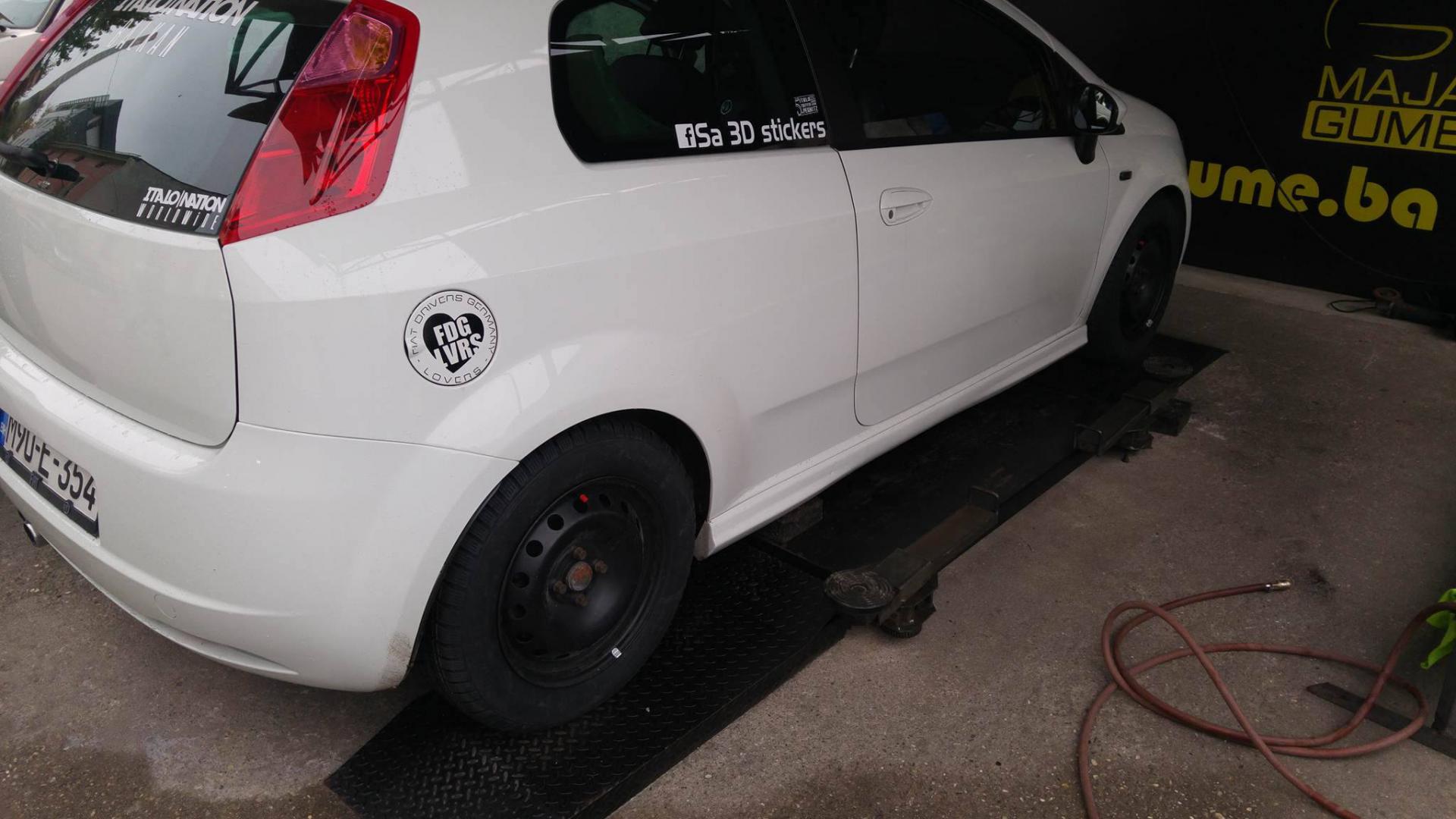

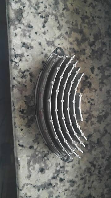

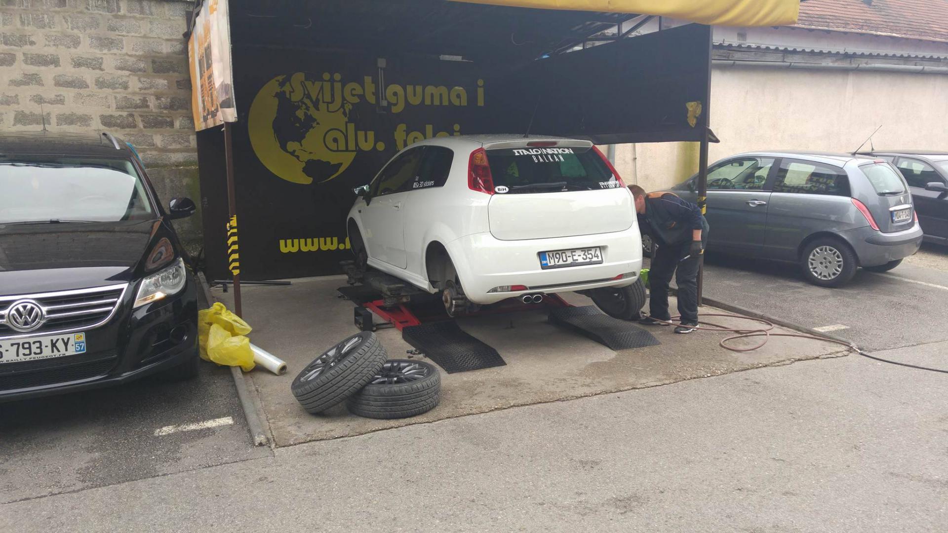

EDO_SA 0 Posted October 11, 2016 Danas montiran novi zimski set odnosno sve 4 nove gume BARUM POLARIS 3, dimenzija 185 65 15 cijena 169 Eura Takodje, imam problem sa reostatom digitalna klima pa sam ga jedva pronasao u Bosni za 50 eura polovan ispravan.... Quote Share this post Link to post Share on other sites

Zvezdo 1447 Posted October 12, 2016 taj reostat ili šta je već u pitanju izgleda da voli da crkne nakon 10 godina. I @diskusijai je isto crkao. Ne znam šta je on na kraju rešio jer je rekao da polovnih i nema i skupi su a novi je valjda 16000 din. Quote Share this post Link to post Share on other sites

diskusija 9 Posted October 12, 2016 I meni je crkao taj reostat digitalne klime.. Samo što još nisam definitivno odlučio da li nov ili polovan.. Razlika je malo više od duplo.. Lepo sređuješ grande -a.. Quote Share this post Link to post Share on other sites

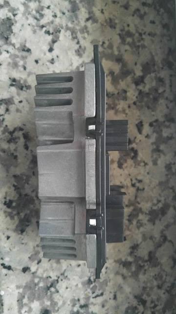

EDO_SA 0 Posted October 13, 2016 Promjenjen radi savrseno sad sve stim da imam standardni problem FIATA a to je da moram zamjeniti dva konektora koji se prikljuce na reostat al nista strasno Quote Share this post Link to post Share on other sites
diskusija 9 Posted October 13, 2016 Koji konektori? Možda je i meni to crklo, a nr reostat pa tu gubi kontakt? Kako ti se manifestovalo to da ti je crkao reostat? Sent from my C6903 using Tapatalk Quote Share this post Link to post Share on other sites
EDO_SA 0 Posted October 13, 2016 Iskljuci konektore sa njega i vidi da ti nije pocelo topiti plastiku kao meni.... Quote Share this post Link to post Share on other sites
