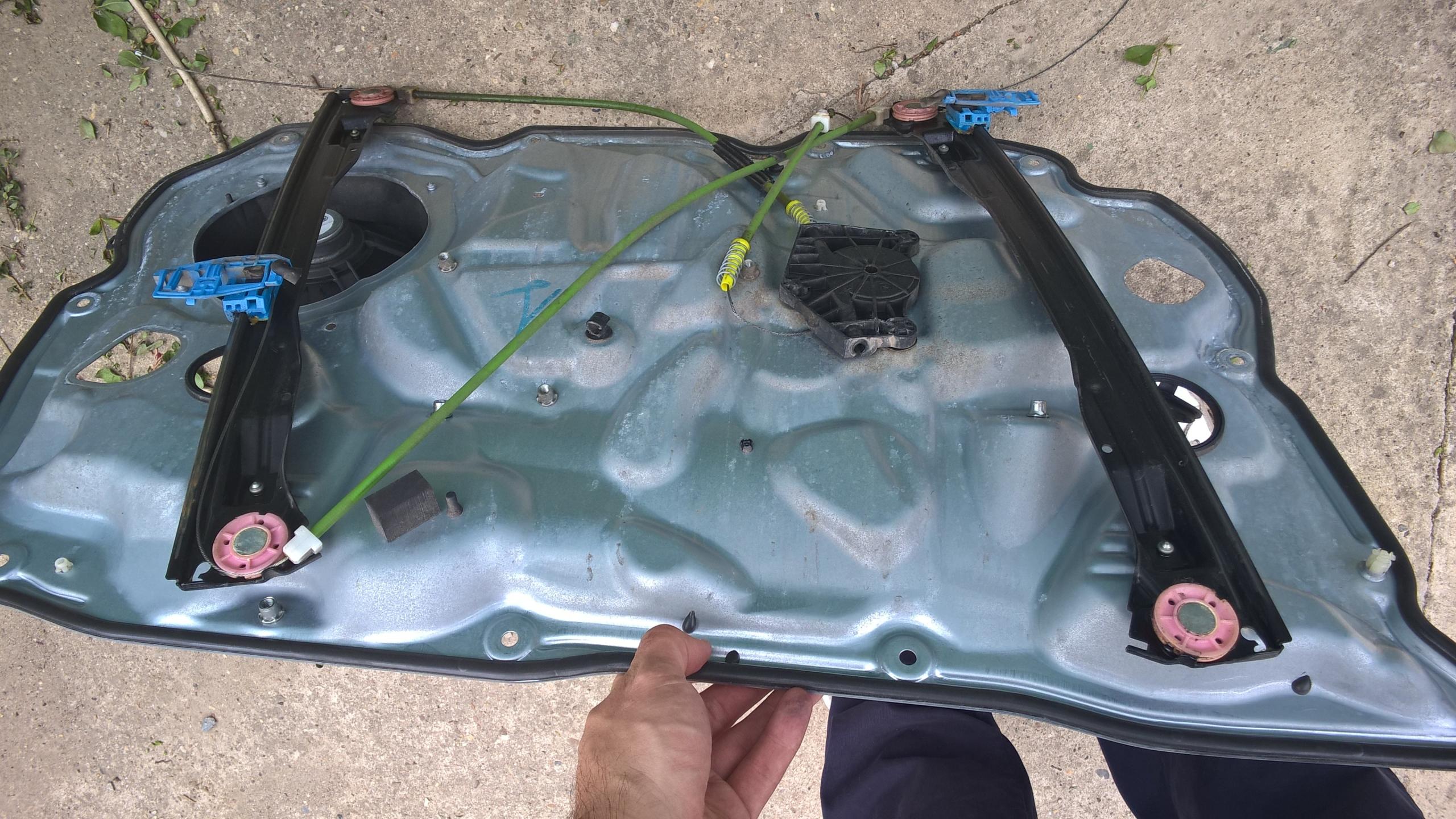

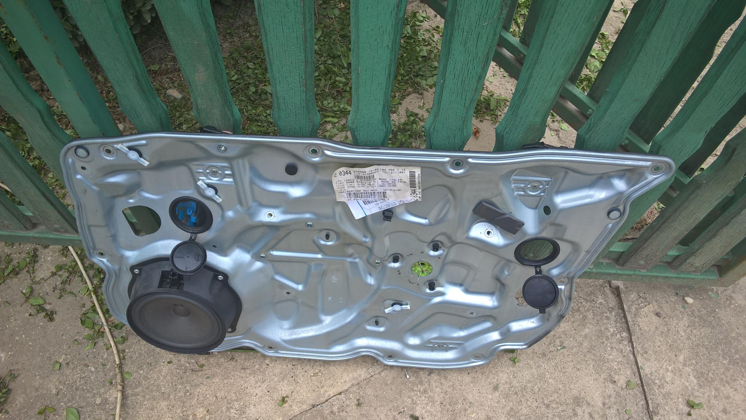

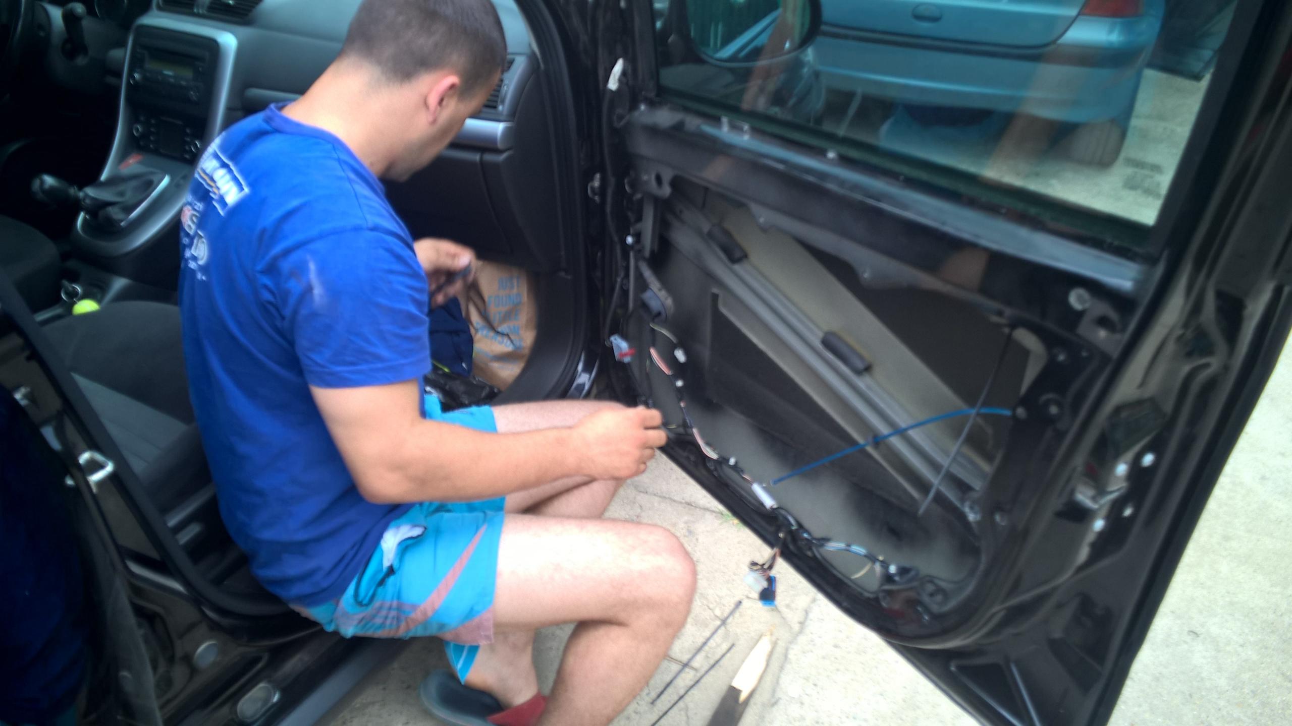

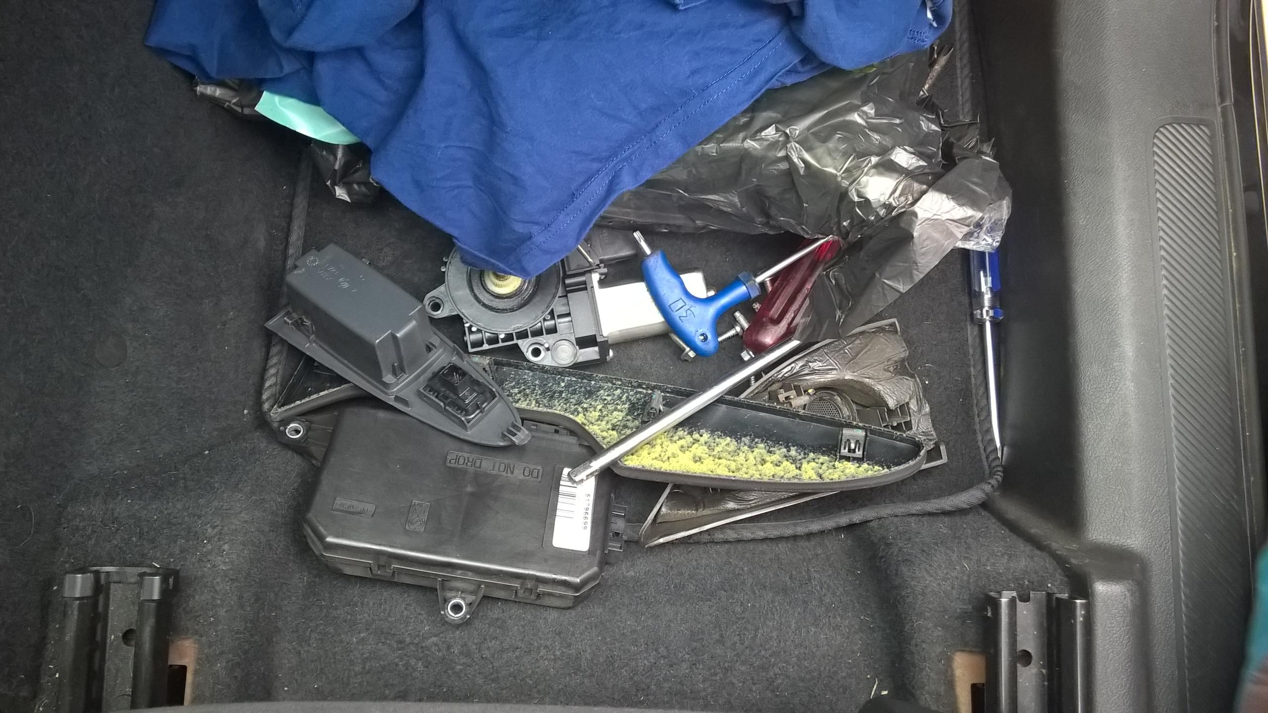

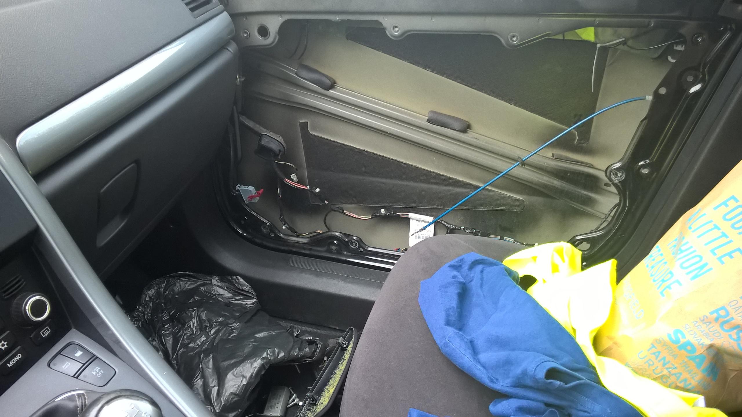

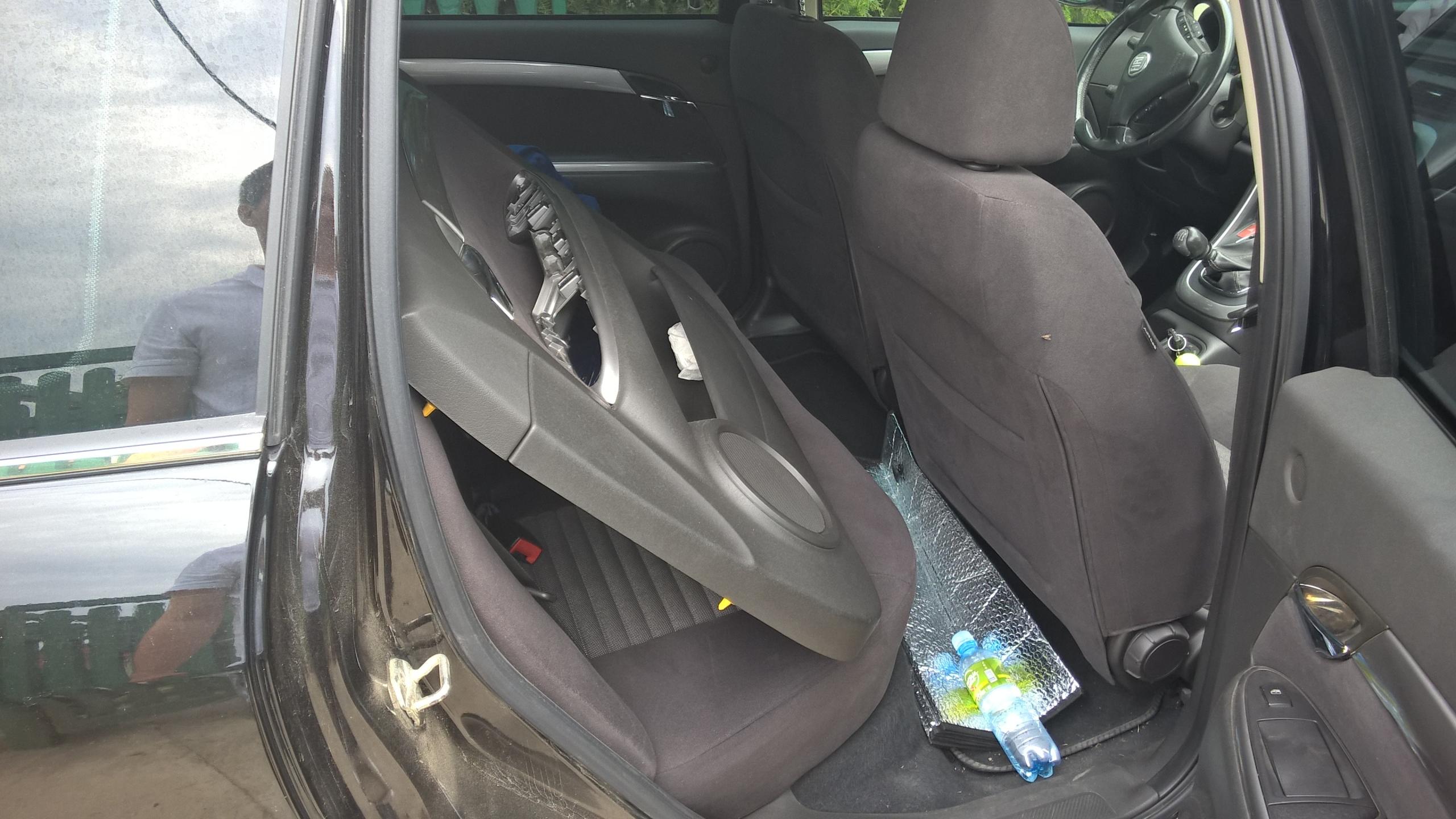

Bumblebee 18 Posted June 19, 2015 (edited) Ovako vozam dok se ne zamene sajle.....je.es fiat i mehanizme i gluposti i elektronike i komplikacija glupavih.. Edited June 5, 2021 by neshaoct prebacio slike na FLCS server 1 neshaoct reacted to this Quote Share this post Link to post Share on other sites

Bumblebee 18 Posted June 19, 2015 Sajla pukla, kaze moj majstor ima neka firma u NS koja to zameni. Odnese se ceo taj Al blok od vrata sa mehanizmom i oni zamene sve sajle.Javicu koja je firma u pitanju i koliko para. Quote Share this post Link to post Share on other sites
mihajlovic11 1 Posted June 19, 2015 Kod mene je pukla plasticna zabica koja daje pravac sajli do kotura.Kad se podize prozor onda sajla bezi iz lezista i metalni deo sajle struze po staklu, ne bi to ni primetio da nisam imao folije ......ovako mi je napravio rez na foliji 10 do 15 cm, verovatno da nije bilo folije ne bi to na vreme ni primetio.Onda bi morao zahvat kao i kod tebe.Ovako sam prosao samo sa zamenom folije... Quote Share this post Link to post Share on other sites

barcode 1 Posted June 23, 2015 Meni zamenio Pedja na Mirijevu, samo podizace radi, iscimao sam ga na brzinu, uradio za sat vremena, pukla sajla i taj neki tockic oko koga ide sajla, sve za 25-30 EUR, ne secam se tacno, usput mi sredio i nesto sto se na tapacirungu otkacilo. Jest da nije dzabe ali decko je stvarno profi, vidi se kad krene da rastavlja tapacirung, siguran sam da moze zatvorenih ociju da rastavi i sastavi sve. Inace dok sam bio tamo stiglo mu i par podizaca postom, radi i tako, posalju mu postexpressom ceo onaj metalni deo sve sa mehanizmom pa on popravi i vrati. Quote Share this post Link to post Share on other sites
