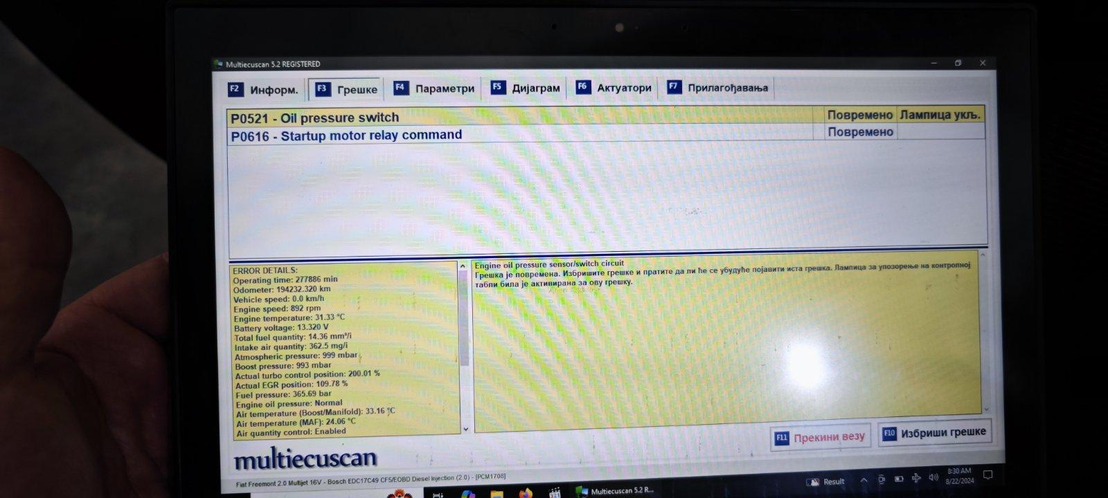

richard 0 Posted August 2, 2024 On 4/6/2021 at 5:36 PM, vujasin said: Na motorima 2.0 mjet 170ks zna otici gumica uljne pumpe. Ovog kojeg gledam na oglasima kaze covek da je mjenjao pumpu preventivno kad i zupcasti na 210tkm a auto sad ima 230tkm. Jeli moguce da je originalna trajala toliko? Koliko prosjecno traje? Strah me da nije ostao bez tlaka ulja pa je tek onda mjenjao. Stara tema ali mozda slican problem. Freemont 2.0 2015 170ks, imam gresku koja se javlja i posle brisanja "Prekidac senzora pritiska ulja", status je upozorenje ne kriticna greska. Koliko je ovo moguce da je povezano sa gumicom uljne pumpe ili je bas senzor? Ako je senzor pretpostavljam da je na pumpim? Savet dobrodosao. Hvala Quote Share this post Link to post Share on other sites
MiloshBg 1937 Posted August 2, 2024 Pre ce biti gumica, poznat i standardan problem na tom motoru. Resiv je, gumica je jeftina, ruke ne bi trebale biti vise od 50e. 1 richard reacted to this Quote Share this post Link to post Share on other sites
Dule 021 740 Posted August 3, 2024 Imao sam na mom tu problematiku i nije bila samo gumica. Ono sto majstor treba da uradi je da izmeri pritisak ulja. Tek tad smo ustanovili da se nije radilo o senzorima koje sam takodje menjao nego o uljnoj oumpi koja je u mom slucaju davala veci pritisak. Promenio sam uljnu pumpu a onda je opet prijavljivao senzor pritiska ulja i tek kad sam vratio stare senzore ugasio je gresku. Ovi novi nisu bili dobri i ako su brendirani. I evo vozim godinu dana bez i jedne anomalije vezane za protisak ulja. 2 Ivan and richard reacted to this Quote Share this post Link to post Share on other sites
richard 0 Posted August 4, 2024 A da li se kod promene gumice mora menjati ulje u motoru, posto uskoro stize mali servis? Quote Share this post Link to post Share on other sites
MiloshBg 1937 Posted August 4, 2024 Karter ide dole a pre toga i ulje. Super je ako mozes uklopiti jedno s drugim. 1 richard reacted to this Quote Share this post Link to post Share on other sites
richard 0 Posted August 22, 2024 Pozdrav, resio sam problem zamenom "zadnjeg" manjeg senzora koji kosta 850 rsd + ruke majstora. A ova druga greska ne znam sta je Quote Share this post Link to post Share on other sites
