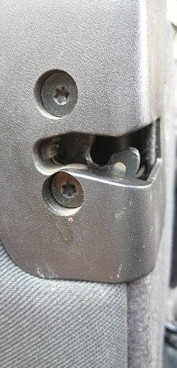

PuntoSportingMk2a 3 Posted May 3, 2020 Treba li za naslon napraviti neke preinake jer se meni ne zeli zakaciti naslon na one "zakacke"...ude ali nije pricvrscen nego samo naslonjen Quote Share this post Link to post Share on other sites
MiloshShomy 114 Posted May 4, 2020 Otpusti srafove na precke i gurni precku prema soferci i stegni ih u taj polozaj, moraju malo da budu izbacene, ali nikakvo busenje ne trebaSent from my FIG-LX1 using Tapatalk Quote Share this post Link to post Share on other sites
shuxx 16053 Posted August 17, 2020 (edited) Ja stadoh bas na ovome, zadnji naslon, nikako da nakacim na one precke, gornji deo naslona. Pomerio sam ih maksimalno ka napred, ali to je 5mm. Nikako da makaze sa sedista zagrizu ove precke. A probao sam na sedistima, kad one makaze lepo gurnem, one se zabrave. Ima li pomoci... Postoji li neko štelovanje na sedištu, da ga poteram ka nazad par mm... Edited August 17, 2020 by Ivan Sredjena slika i format posta, skinuti visestruki TT potpisi Quote Share this post Link to post Share on other sites

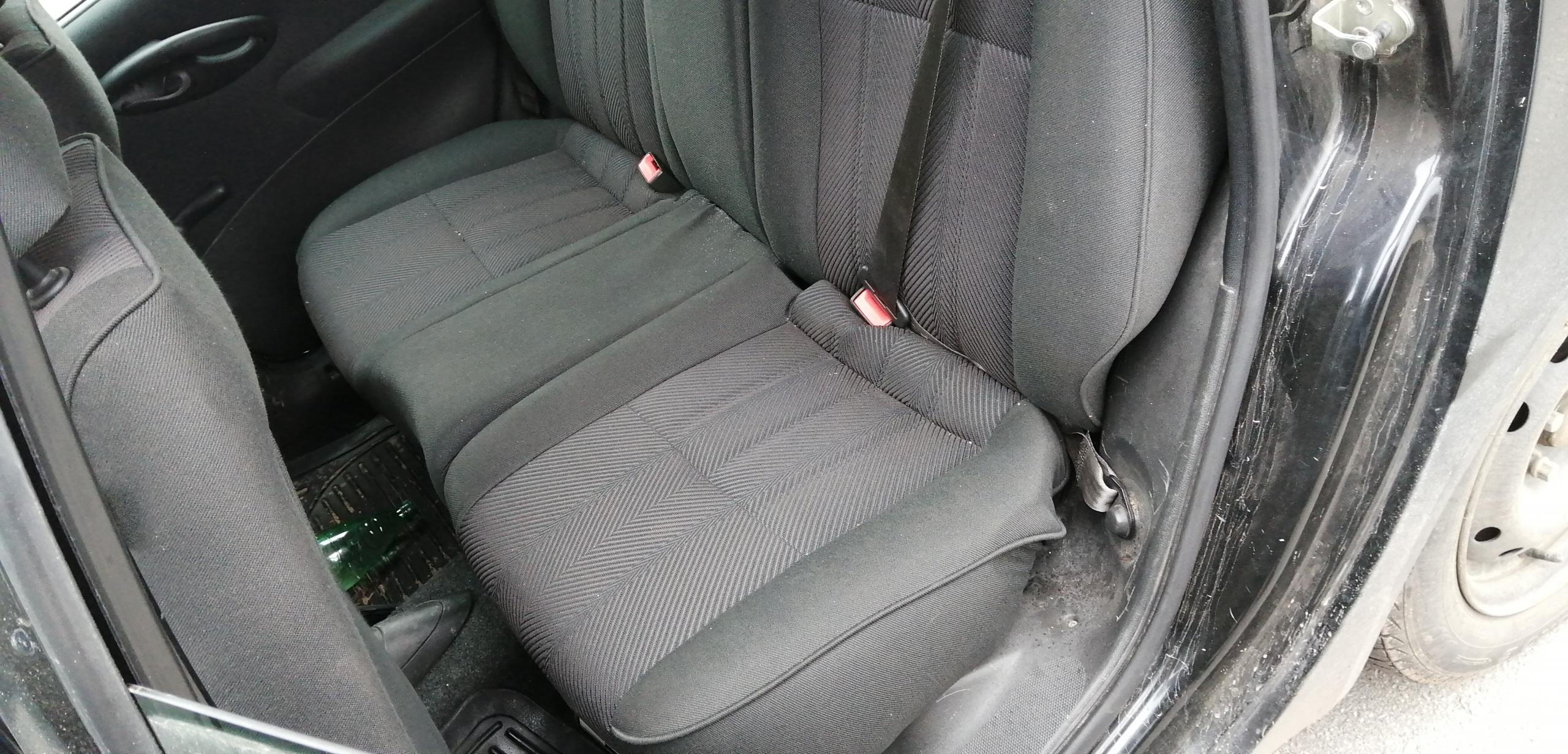

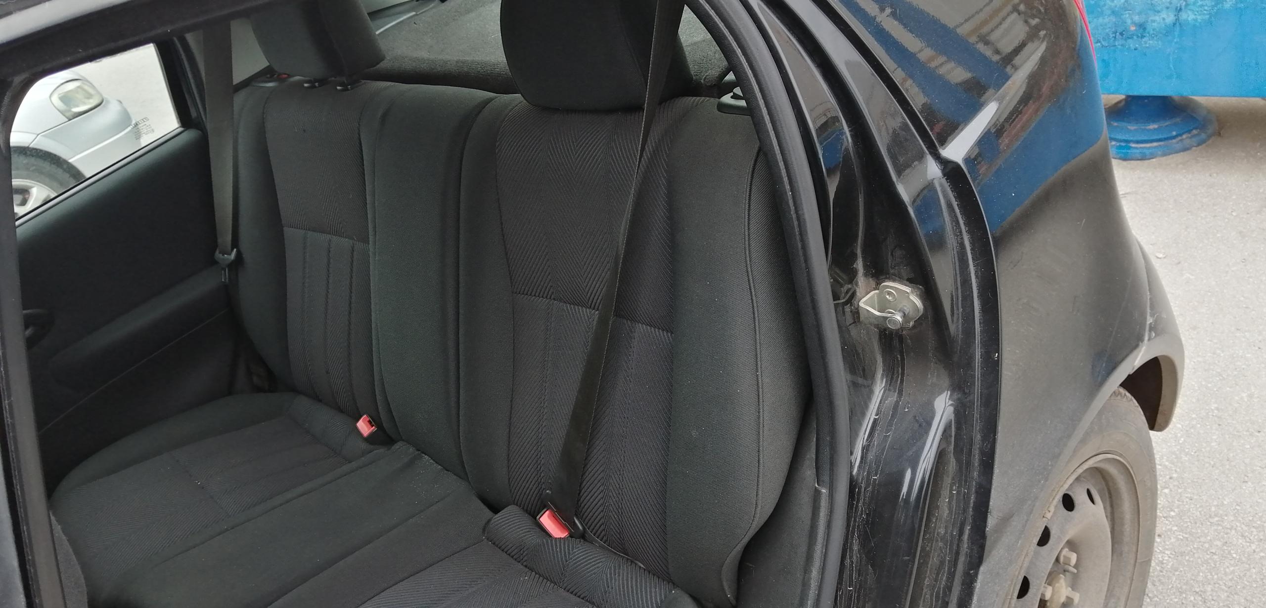

boki01 35 Posted April 29, 2024 Izvinjavam se ako sam omašio temu, ja bih nešto prostije da odradim. Naime, postojeća prljava (vozačko pocepano po ivici) sedišta iz Punta Classic bih zamenio za takođe Puntova sedišta. Pretpostavljam da prednja idu šraf na šraf ali za zadnja nisam siguran pošto ovo koje treba da ugradim ima deljiv naslon, a postojeće zadnje sedište u Puntu ima jednodelni naslon. Da li će se sve uklopiti bez dodatnih prepeavki? Quote Share this post Link to post Share on other sites
boki01 35 Posted June 12, 2024 Evo da ja sam sebi odgovorim. Može, ullapaju se šaraf na šaraf sedišta iz Punta 3 sa dvodelnom zadnjom klupom u Punto classic kod koga je zadnja klupa jednodelna. 1 shuxx reacted to this Quote Share this post Link to post Share on other sites

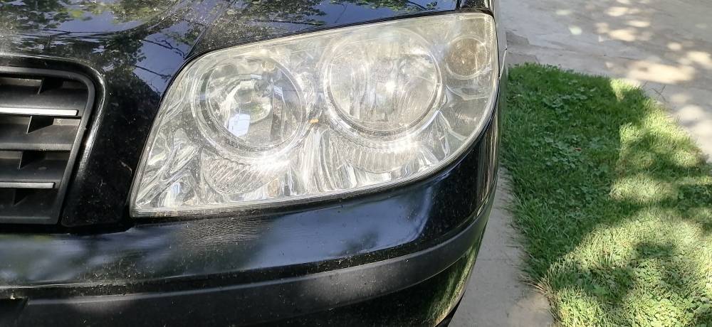

shuxx 16053 Posted June 12, 2024 Daj fotku Punta 3, tj farova, da vidim koji je to punto.Ovo je Classic ili Punto mk2BSent from my STK-LX1 using Tapatalk Quote Share this post Link to post Share on other sites
boki01 35 Posted June 13, 2024 A zar je bitno jel 2b ili 3? U žargonu svi ga zovu Punto 3, model iz 2005. God. Quote Share this post Link to post Share on other sites
