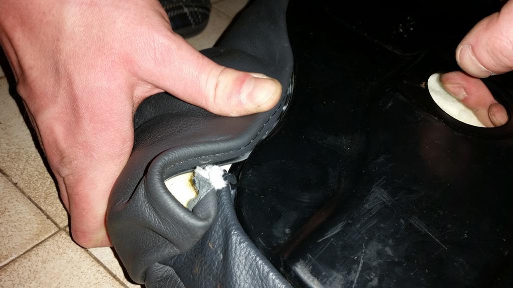

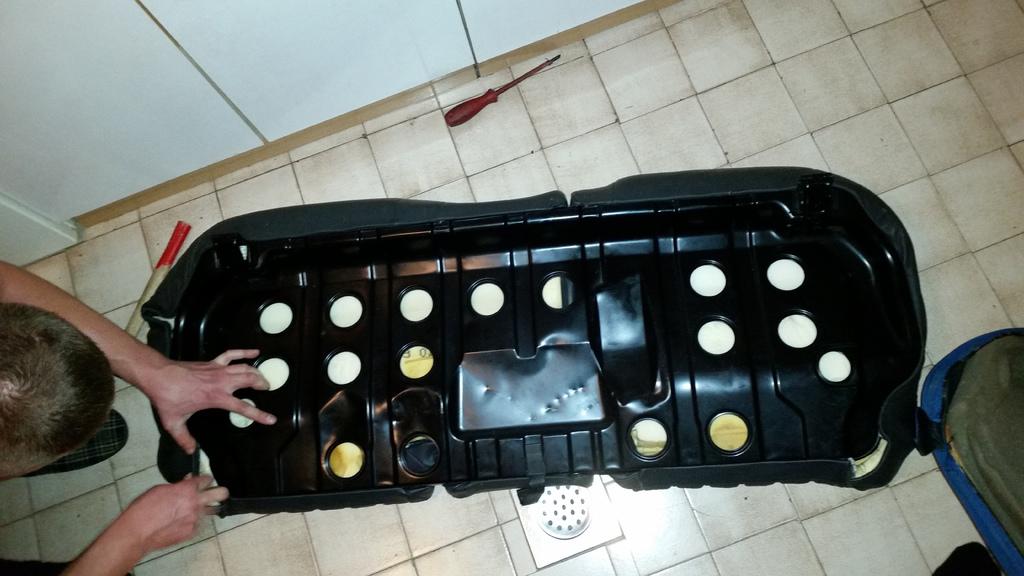

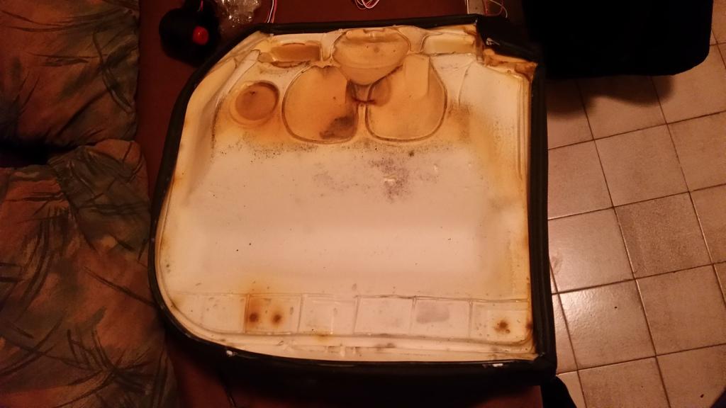

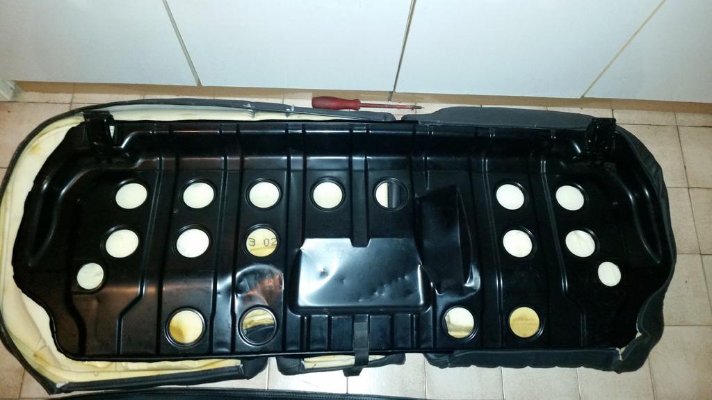

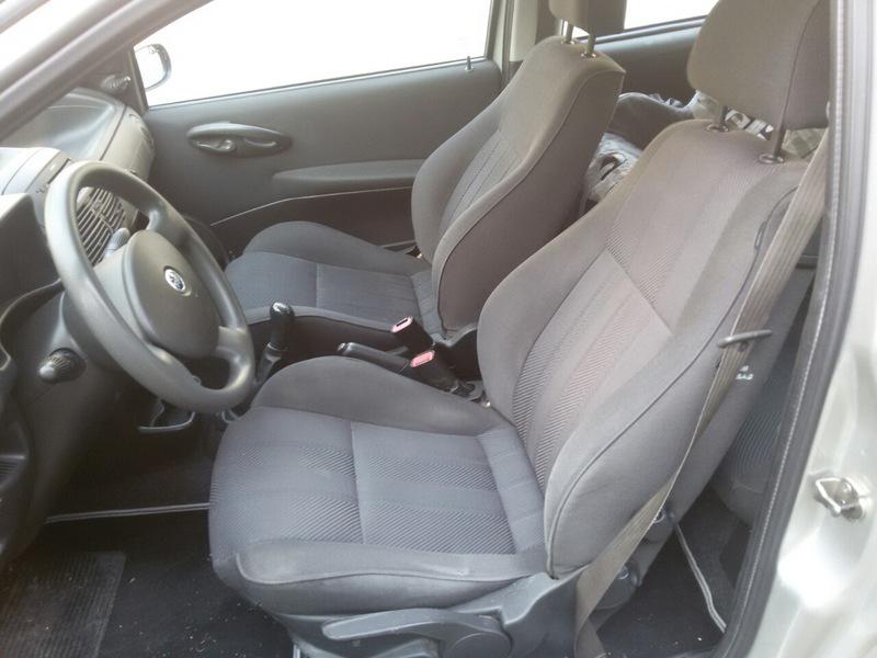

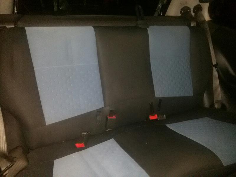

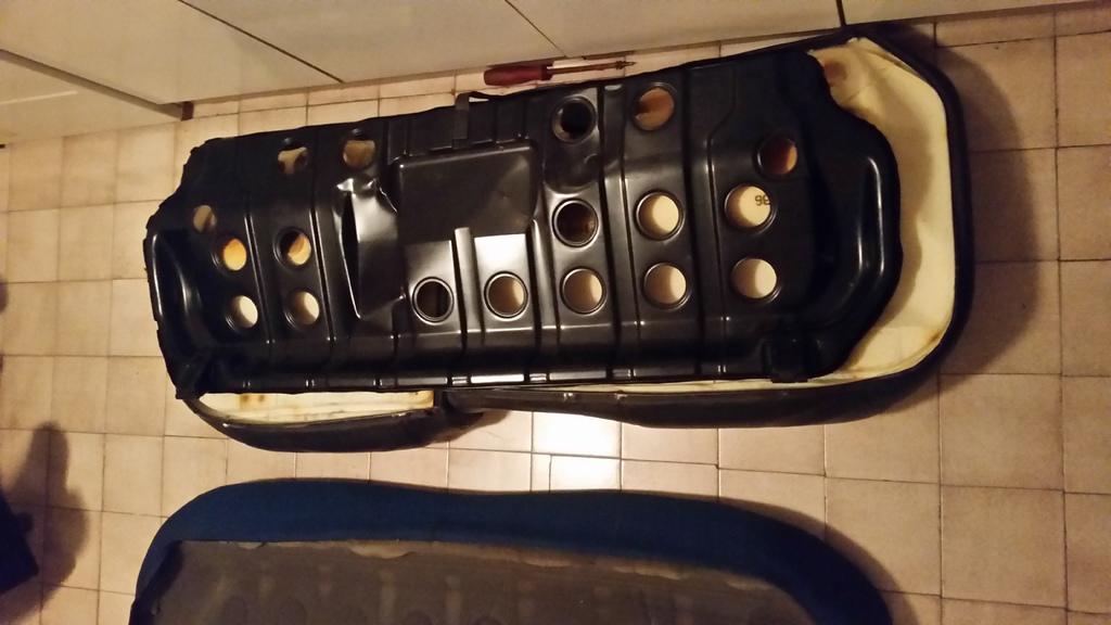

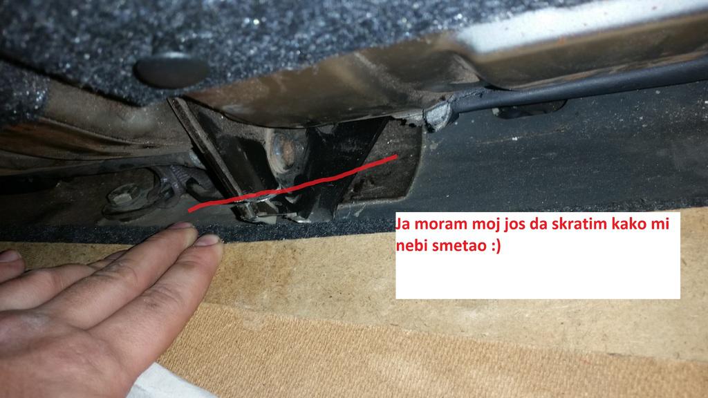

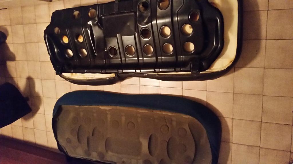

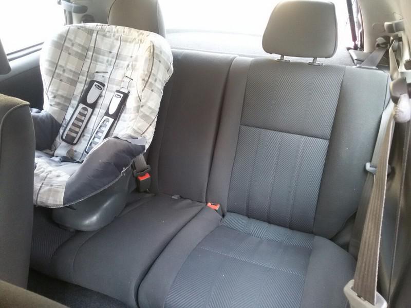

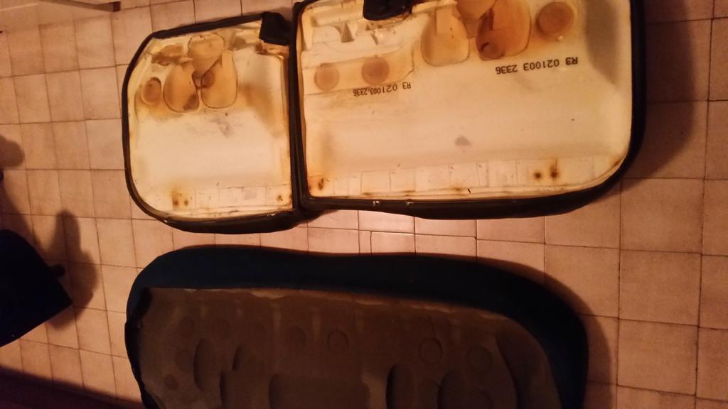

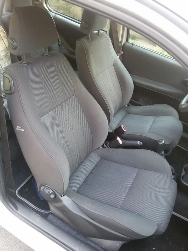

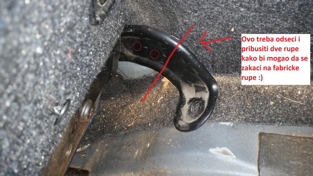

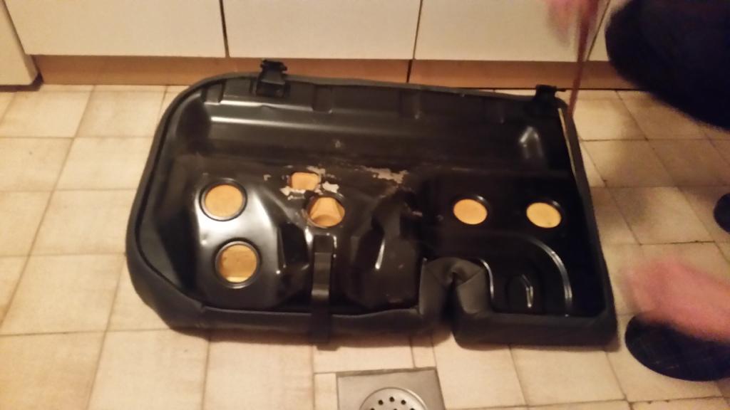

VladaRS4 6 Posted February 26, 2015 (edited) E ovako odmah da kazem da nije tesko i da svako ko ima volje moze sam to da odradi... bitna je razlika jer sedista od 147 nisu ista od GT ali obe varijante mogu da se montiraju I da moja klupa od Punta nije bila deljiva dok su Alfina deljiva ali ni to na karju nije bio problem Pa da pocnemo Prednja sedista idu sraf na sraf sa Puntovim pa tako da tu nema neke matematike samo se odvrnu stara i zavrnu nova Sto se tice zanje klupe ona ide ovako: Prvo sam radio sedeci deo... on je po meni mozda i malo komplikovaniji ali nije nista tesko... uzeo sam donji deo od Alfe i od Punta i okrenuo i skinuo lim dole na koji su nakaceni nosaci... skidanje nije tesko koza se drzi na nekoj kao lajsni koja je ubacena u kanal i samo srafcigerom se iscupa da tako kazem odatle sad malo da docaram slikama ovako izgleda kad se skine lim Ona kad se skine lim sa Puntovog preobao sam na Alfin.. onda cete videti sami koliko treba sundjer da se skrati nista strasno malo se secne sundjer ali se ne gubi na udobnosti... i jedan potencijalan problem je bio sto je lim malko uzi ali malo se nategne i bude sve ok Malo se osece sundjer da se poravna Mislim da se vidi koliko je kraci Upasivanje je pocelo... znaci kad se vraca samo se lajsna ta gurne u kanal i cakucas cekicem kanal i on drzi kozu za lim Ovde se vec vidi bolje kako to izgleda... naravno necete moci sve da zakacite ali naravno nece to biti problem i malo treba da se nategne I na kraju smo dobili sedeci deo sa nosacima od Punta! Koje nije deljivo ali je funkcionalno Na ovoj slici se vidi fabricko kacenje puntovih sedista, ali posto su Alfina duza i sira ne mogu na ovu rupu nego se zasrafi kao na onu vuljusku docaracemo na sl slici Ovako To je to sto se tice sedeceg dela sad idemo na naslon Jos naslon nisam uradio ali evo resenja... trenutno je samo zakaceno na one zakacaljke... pri ovoj ideji je gotovo kopirana ideja Drazena kojem zahvaljujem ovim putem Nakaci se sediste u leziste tj one stipaljke gore kako god da se zovu... ja nisam sekao nijednu plastiku Za naslon treba malo da se seckaju nosaci i buse... ima objasnjenje na slici Drazenova slika Od GT su malo drugaciji nosaci ali sustina je ista To je to sto se tice tih drzaca sa strane i sad sa srednjim nosacem Srednji treba pozadi da se odsece jer je visak A prednji deo se uradi ovako... slika uzeta od Drazena To bi bilo to...nadam se da sam lepo i detaljno objasnio ako nekom uspem da olaksam bicu zadovoljan Ostaje samo da se uziva u lepoti Edited February 10, 2020 by Ivan Prebacene slike sa Postimage na FLCS server 1 Reacher Gilt reacted to this Quote Share this post Link to post Share on other sites

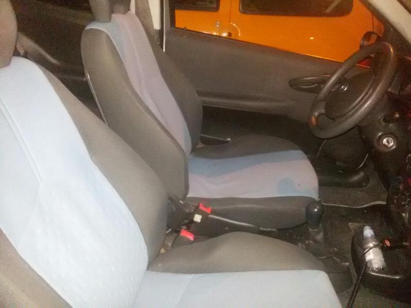

VladaRS4 6 Posted June 17, 2015 (edited) Isti princip je i kod stofa... jako lepo deluju u puntu... decko kojem sam uradio ovo je jako zadovoljan Edited February 10, 2020 by Ivan Prebacene slike sa Postimage na FLCS server 3 horvat, nemanja84bg and Reacher Gilt reacted to this Quote Share this post Link to post Share on other sites

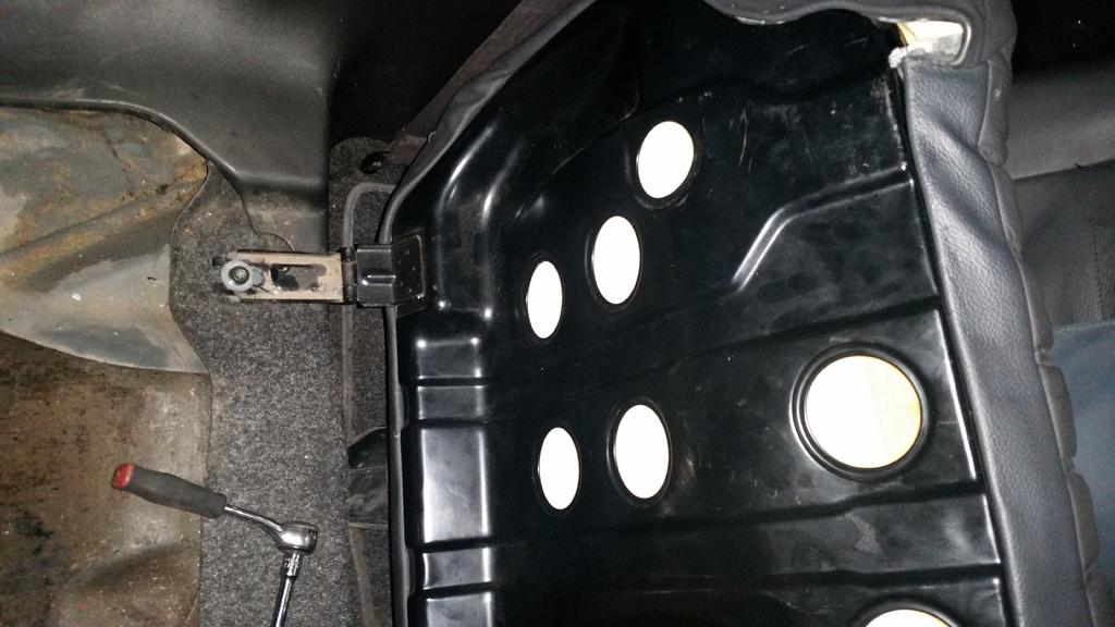

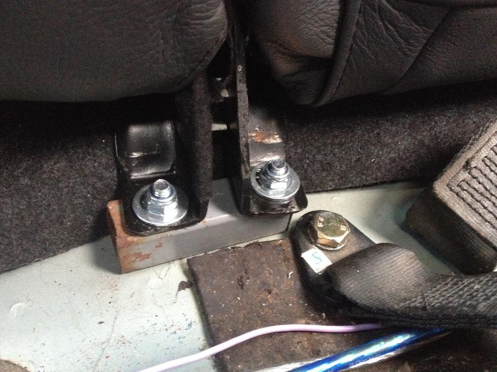

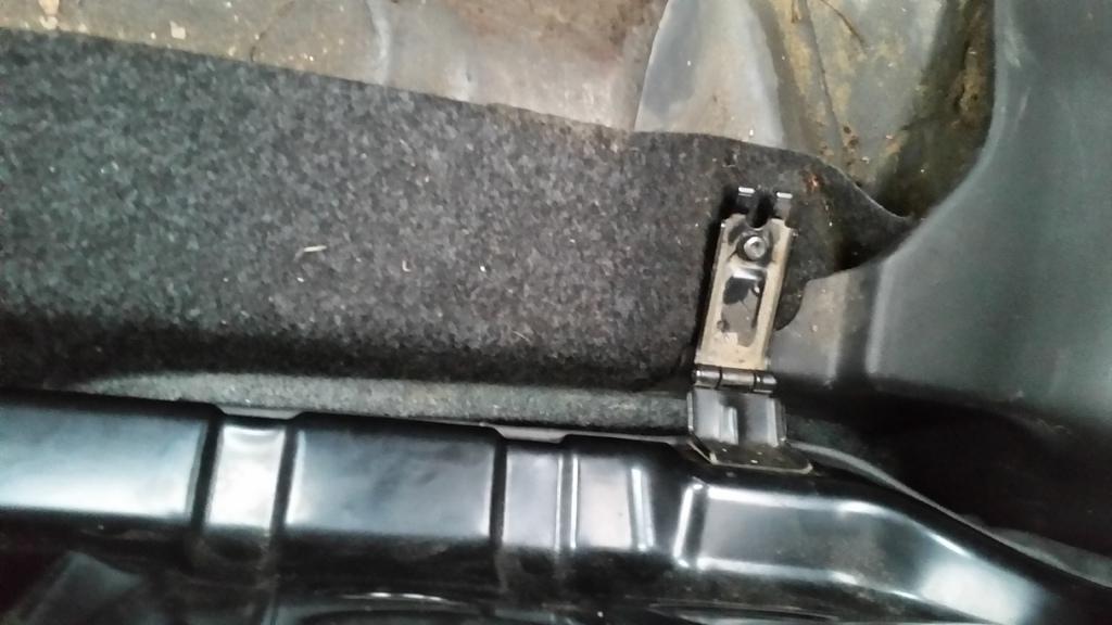

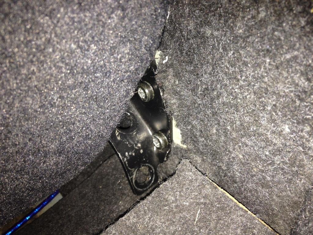

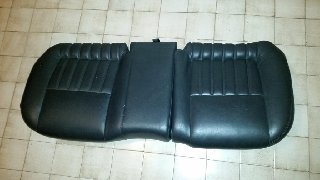

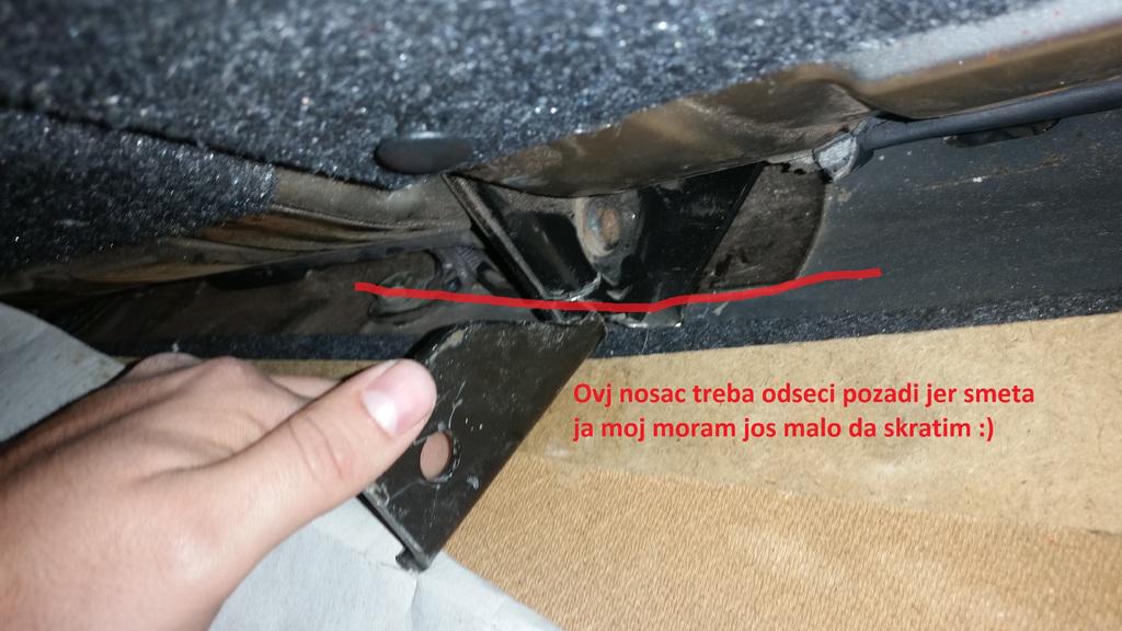

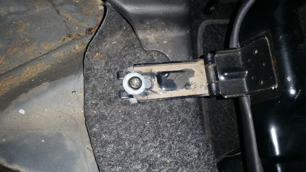

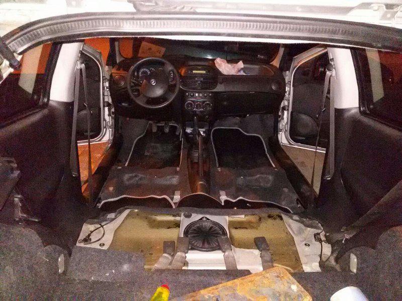

MiloshShomy 114 Posted February 29, 2020 Ubacen i zadnji naslonPosle mnogo vrtenja, merenja, pokusavanja i raznoraznih provera napravljen je srednji nosacZavaren na kutijasti profil 30x20, duzina 30cm, napravljen je tako zato sto nisam hteo da busim patos, ovako se srafi u fabricke rupe za pojas Nosac veceg naslona je zavaren za cev a nosac manjeg naslona nije zavaren, iz prostog razloga, da bi mogao da ih razdvojim ako treba nekadOvako izgleda usrafljenoOvo je finalni izgledBocne nosace nisam stigao da odradim ali odradicu ih isto kao sto je u prvom postu odradjeno, za bocne postoji jos jedno resenje, moze da se skine alfin nosac i iskoristi fabricki puntov nosac, evo slikeKome nije jasno kako se srafi puntov nosac nek pogleda gde se drzi alfin nosac na sediste i bice mu sve jasno Sent from my FIG-LX1 using Tapatalk Quote Share this post Link to post Share on other sites

MiloshShomy 114 Posted February 29, 2020 Prednja su vislja malo, dok je zadnji naslon malo debljiKao sto vidis moze fabricki donji deo da se spusti sa alfin naslon, ali alfin donji deo mora malo da se izbaci prema prednjim sedistima, dal sto su duza, dal sto je naslon deblji, to cu da saznam sutra kad su prednja sedista skroz nazad povucena nema mesta za noge, ni sa fabrickim puntovim sedistima, ni sa alfinim prednjim puntovim zadnjim, znaci nece biti ni sa alfinim zadnjimSent from my FIG-LX1 using Tapatalk Quote Share this post Link to post Share on other sites

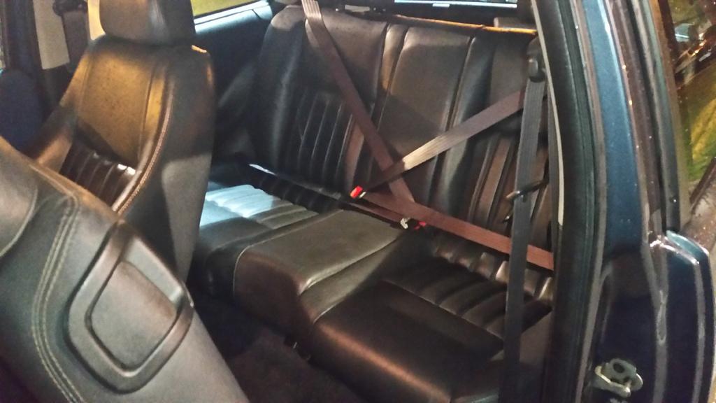

MiloshShomy 114 Posted March 1, 2020 Ubacen je i sedalni deo, kako sam kasno poceo kasno sam i zavrsioE sad sto se tice mestaSa puntovim sedistima kad sednem nazad do prozora nisam udarao glavom u plafon, dok sa alfinim udaram, nije nista strasno, da savijam vrat ili slicno, ali kad se 3 coveka voze nazad bice zanimljivoIza vozaca nema mesta, tj kad je sediste gurnuto, to se i znaSad tovarenje, deluje mi da ima vise mesta za utovarSedalni deo moze skoro 180 stepeni da se podigne, znaci ide skrozKad se namesti da moze da se vozi i obore zadnja sedista sasvim je ok, ima dosta prostora nazad, pod je skoro pa ravan, ima nekih 160 stepeni, lupam sadNapravljeno je pametno na alfu, deo prema sarkama je uzi i tu upadne naslonne znam koliko se vidi na slici, naravno naslon za glavu mora da se skinePrednja sedista se povlace oko 10cm u napred da bi moglo nazad da se teraju stvari, meni se cini da sa alfinim sedistim ima vise mesta za tovarenje nego sa puntovim, i udobnije se sedi kad su oborena zadnja sedistaSent from my FIG-LX1 using Tapatalk Quote Share this post Link to post Share on other sites

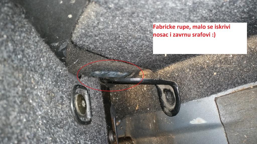

MiloshShomy 114 Posted March 1, 2020 Vario sam i busio sam i srafio sam ali na karoseriji je samo sraf prosao kroz fabricki navoj, na patos nista nije radjeno, pravljen je nosac, nemam sad sliku a i vec je pao mrak, ali evo od drugih kako su napraviliIsto tako sam i ja, L profil, ja sam uzeo 30x30, neki stavljaju i kutijasti 20x20, princip je istiJedino mora stalno da se proverava, gleda, ukraja, ali nije strasno.Hteo sam da napravim i srednji nosac, gde se srafi dvodelna klupa, ali kad sam stego ovaj nosac kako treba i poceo da vucem nije mrdnuo ni mm, tako da najverovatnije necu da pravim taj srednji.Ako treba neka pomoc pisi slobodno, mogu i da ti izmerim odstojanje od fabricke rupe do nosaca sedista, da ti ustedim dragoceno vreme, ja te informacije nisam imao pa je potrajalo dok sam merio i ukrajaoSent from my FIG-LX1 using Tapatalk Quote Share this post Link to post Share on other sites
