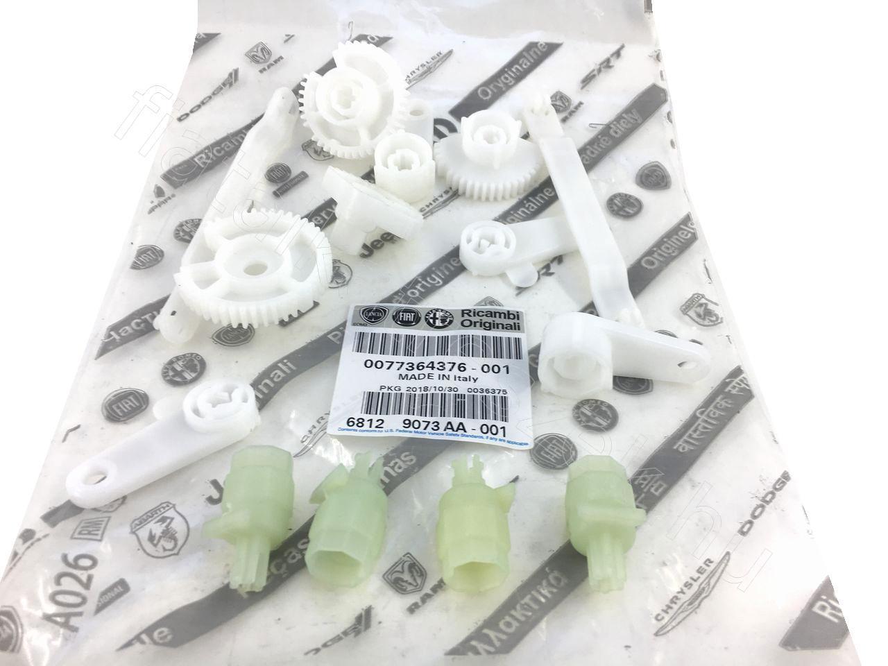

Neboja 0 Posted July 10, 2022 On 7/7/2022 at 3:02 PM, Ivan said: Jbg, savremena organizacija... Neki moraju da rade, a neki moramo da budemo menaDJeri i PR. Pored dila sa Mijailovicem, inace usluzno vrsim i nabavku setova za reparaciju klapni/motorica, takodje uz sitnu nadoknadu . Ok, mene zanima gde imaju da se nabave te plastikice za motore/klapne klime za bravo. Moram i ja da menjam to, pa posto imam čoveka koji će mi to završiti, samo treba da nabavim delove... Hvala! Quote Share this post Link to post Share on other sites

Neboja 0 Posted July 25, 2022 Pozdrva svima, vidim da ste se raspisali, a niko da mi odgovori na gore pitanje: a gde se nabavljaju te plastikice za motorcice? Hvala puno! Quote Share this post Link to post Share on other sites
Mijailović P. 3728 Posted July 25, 2022 (edited) Možda ima kod Bogunovića u prodaji, odakle su i meni nabavili. Sporadično sam sretao na KP. Iskreno ne znam. Više se nisam interesovao. edit: Edited July 25, 2022 by Mijailović P. 1 Neboja reacted to this Quote Share this post Link to post Share on other sites
darkman14 6602 Posted July 25, 2022 Ovi ricambi delovi su najbolji Quote Share this post Link to post Share on other sites
