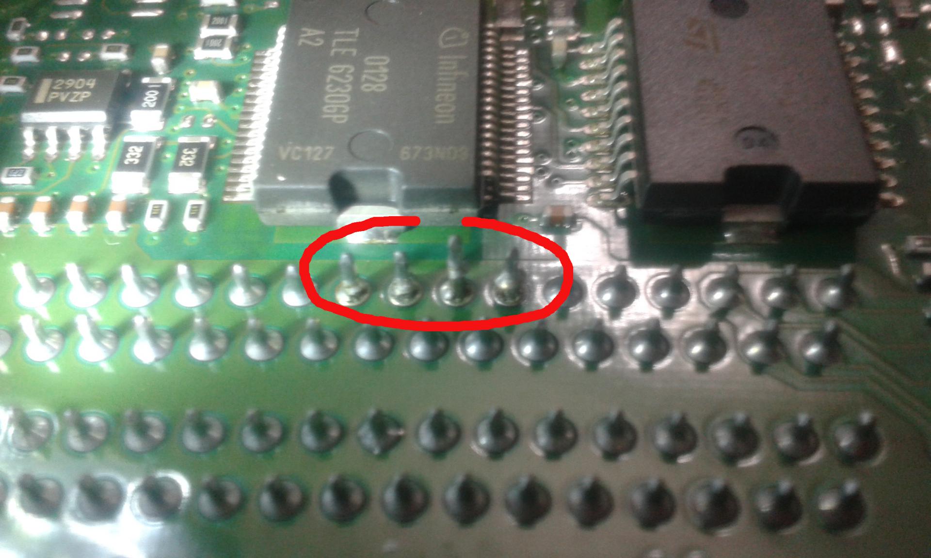

sibonios 44 Posted August 12, 2018 Skini kompjuter, otvori poklopac (mozda je zaliven silikonom), proveri pinove da li su ok sa unutrasnje strane gde se kace konektori (dobro pogledaj i lupom ako treba), gurni ih nazad ako je to u pitanju i malo ih prelemi. Mozes sve koji su ti sumnjivi da blago prelemis. Kod mene je tako bilo. U gradu se comp vise greje jer je podji - stani i cetiri pina su se bukvalno pomerila nekoliko mm. Stavi malo silikona po rubu poklopca i vrati sve na mesto. To je jedna od mogucnosti, najjednostavnija i najjeftinija. Mozes sam to da uradis. Quote Share this post Link to post Share on other sites
neshaoct 9740 Posted August 12, 2018 @Nikola014 Ovo što ti je rekao @sibonios ti govori da je u kompu problem. Tipično za Stila 1.6., ima dosta o tome već na Forumu. Sada, posle spajanja tema, pogledaj i sve ranije napisano u temi na kojoj smo. Plus, baci pogled i na ovu temu: https://www.fiat-lancia.org.rs/forum/index.php?/topic/39880-stilo-asr-failure-loose-connection-ecu-problem/ Quote Share this post Link to post Share on other sites
Mijailović P. 3737 Posted August 12, 2018 Može biti ali ja blagu prednost dajem TP senzoru. Svakako dijagnostika mora pre svega. Quote Share this post Link to post Share on other sites
