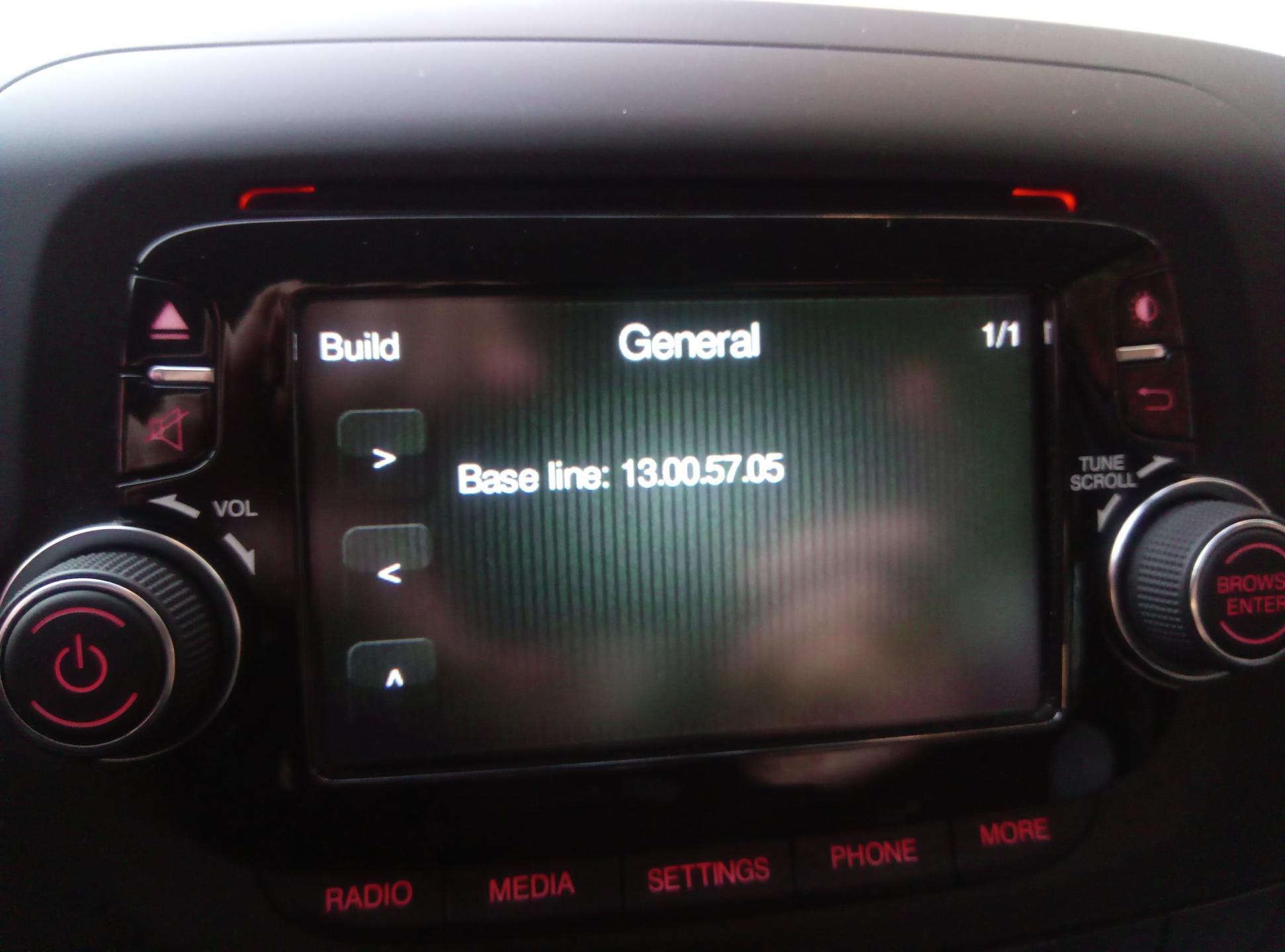

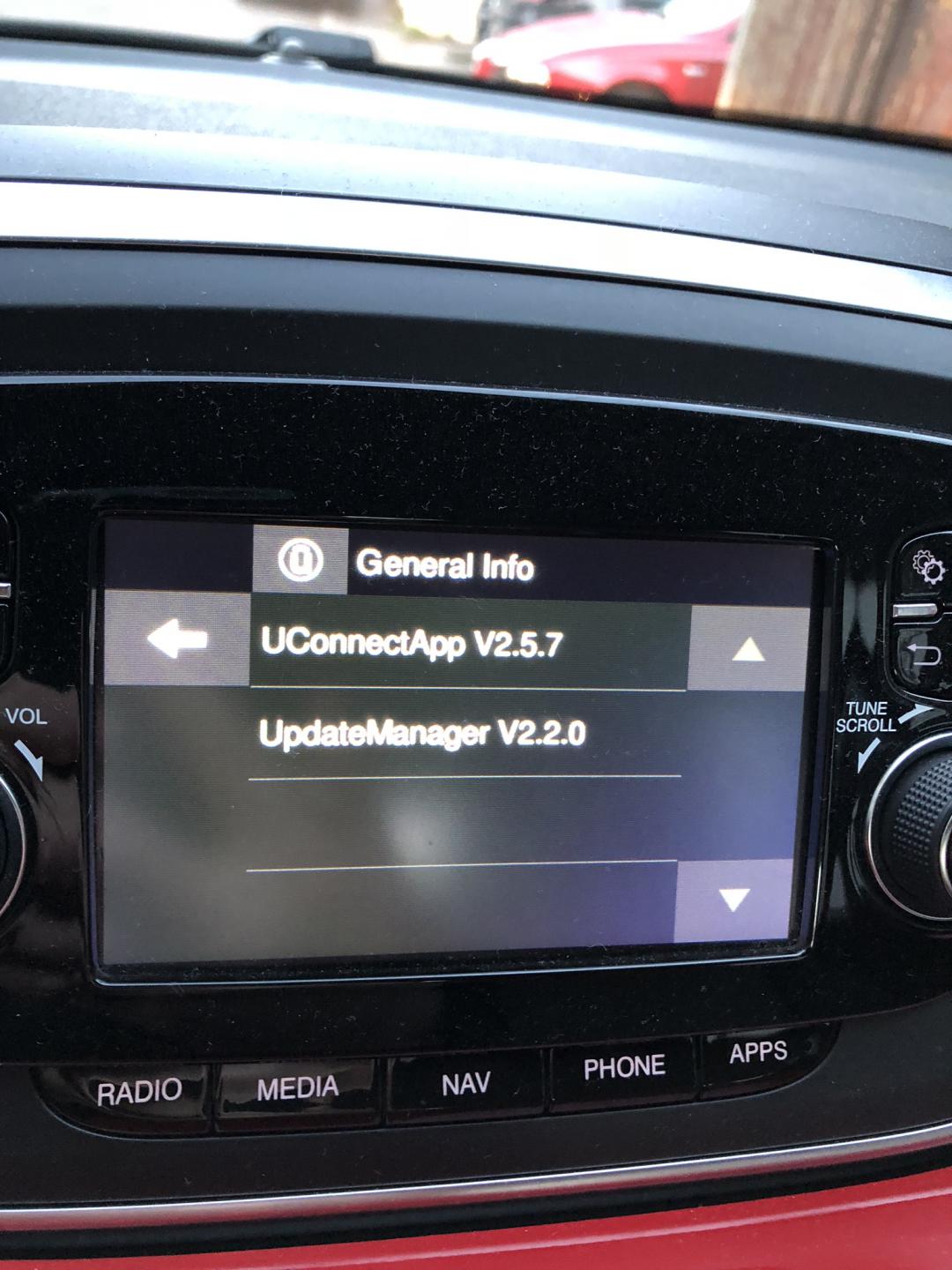

Malopre sam uradio ažuriranje, postupak je isti kao i na videu koji je već u ovoj temi. Ažuriranje traje oko 25 minuta. Radio će se nekoliko puta resetovati nemojte ga prekidati budite strpljivi. Na kraju će se uključiti crn ekran i radio će da svira, nemojte paničiti sačekajte. Ja sam uradio ažuriranje zato što mi je posle ažuriranja na verziju 12 prestala da radi komanda na volanu za prekidanje veze(što sam slučajno nedavno saznao, obično neko drugi prekine vezu i ja nisam obraćao pažnju) sada to radi. Da li ima i drugih poboljšanja ne znam, povezao sam telefon radi. verzija je u mom postu od nedavno. I važna stvar auto mora da stoji dok pokušavate da povežete telefon.

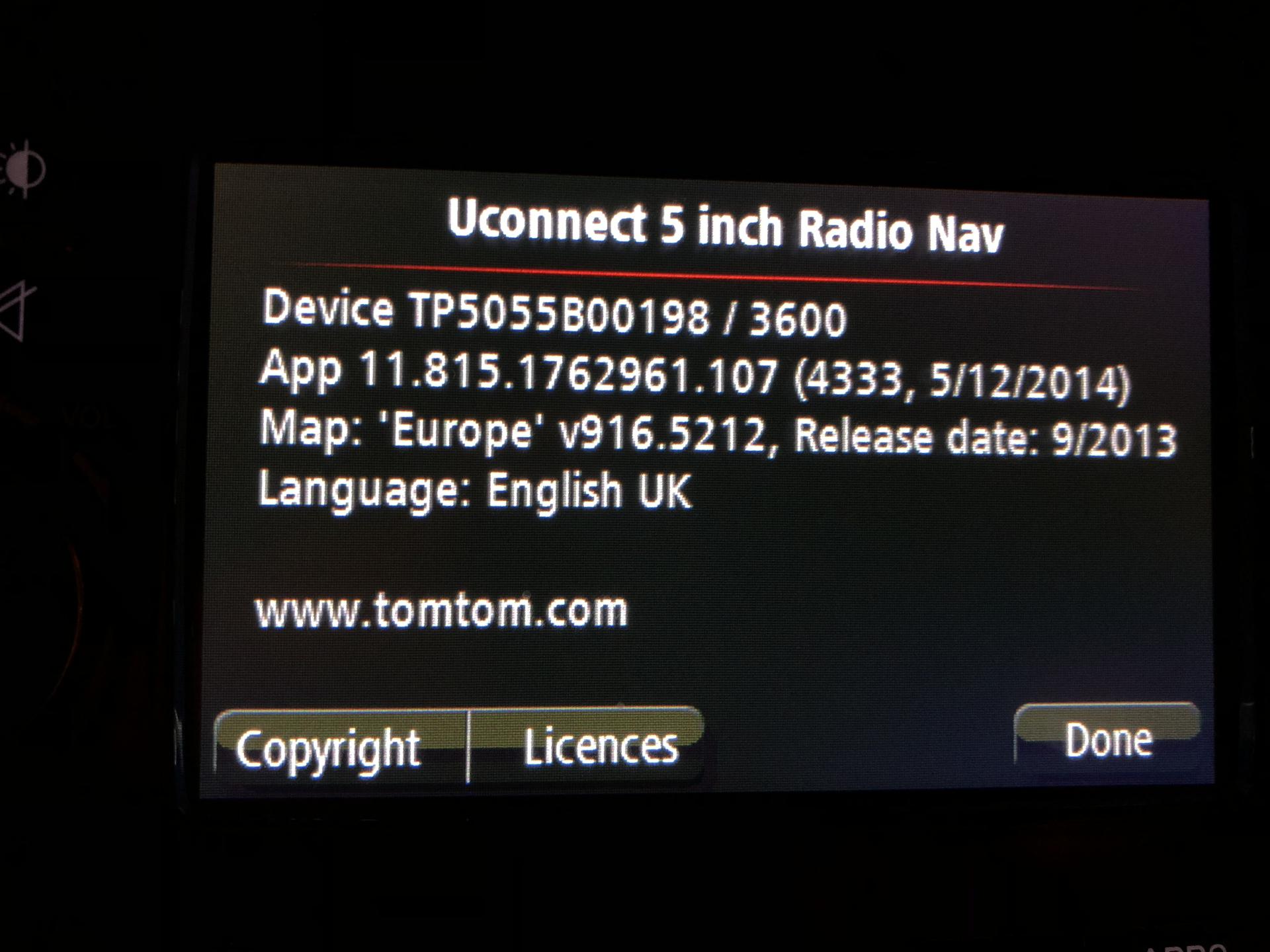

Ja imam ovu verziju software-a / uredjaja. Ne znam da li se iz ovih screen shot-ova moze odrediti da li je to pravi update za mene.
Realno ne bih ni radio update, medjutim zeleo bih da aktiviram service Uconnect Live. Ne znam da li je to ikome sa ovih prostora poslo za rukom...?
@GiDrA očigledno je da je softver koji tebi treba drugačiji od ovog koji se nalazi na mom uređaju čak i uređaj ima navigaciju i aplikacije što ja nemam tako jedino da sačekaš možda se neko javi sa više iskustva.

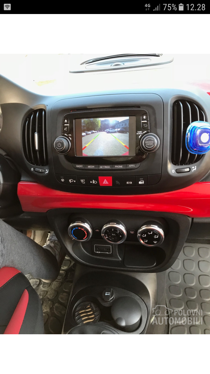

Da li neko zna o cemu se ovde radi, kako je moguce da na fabrickoj myltimeduji postoji ekran sa kamerom za voznju unazad?vidi se da je u pitanju poslednja serija pre restajlinga ali sa obicnim multimedijom od 5.4 inca koja je dolazila u pop star paketu...da li je je u pitanju fabrika ili je covek naknadno nestilo budzio...mada u to ne verujem jer je auto malo presao i skoro je nov...
bilo je serija za ameriku ja mislim sa kamerom.....ako je to ovaj sto i ja nadjoh
onda je fabricka

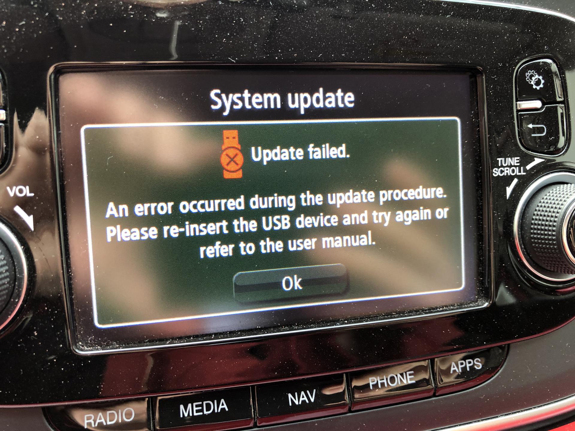

Pozdrav ljudi,
Potrebna mi je pomoc / savet.
S obzirom da se blizi istek "pretplate" na TomTom azuriranje, zeleo sam da proverim da li su izbacili neki novi update za mape.
Odradio uredno proceduru kao i prosli put (pre skoro godinu dana):
1. formatirao USB (8GB) kao FAT32 (probao i "quick" i "full" format)
2. tako formatiran USB odneo u auto i povezao na USB (Fiat 500X - Uconnect 5" Nav/Radio)
3. preko Uconnect-a pokrenuo proceduru kreiranja USB "nav uredjaja" za proveru novih mapa
4. odneo u kucu i povezao na kompjuter gde mi je instaliran TomTom HOME2 app
5. TomTom prepoznao uredjao kao "Uconnect 5 Nav/Radio" i prijavio da ima update-ovanih mapa
6. pokrenuo sam skidanje istih, i po zavrsetku (sigurno - unplug USB) izvadio USB iz kompjutera
7. odneo do auta, ubacio u USB, prepoznao i pokrenuo instalaciju

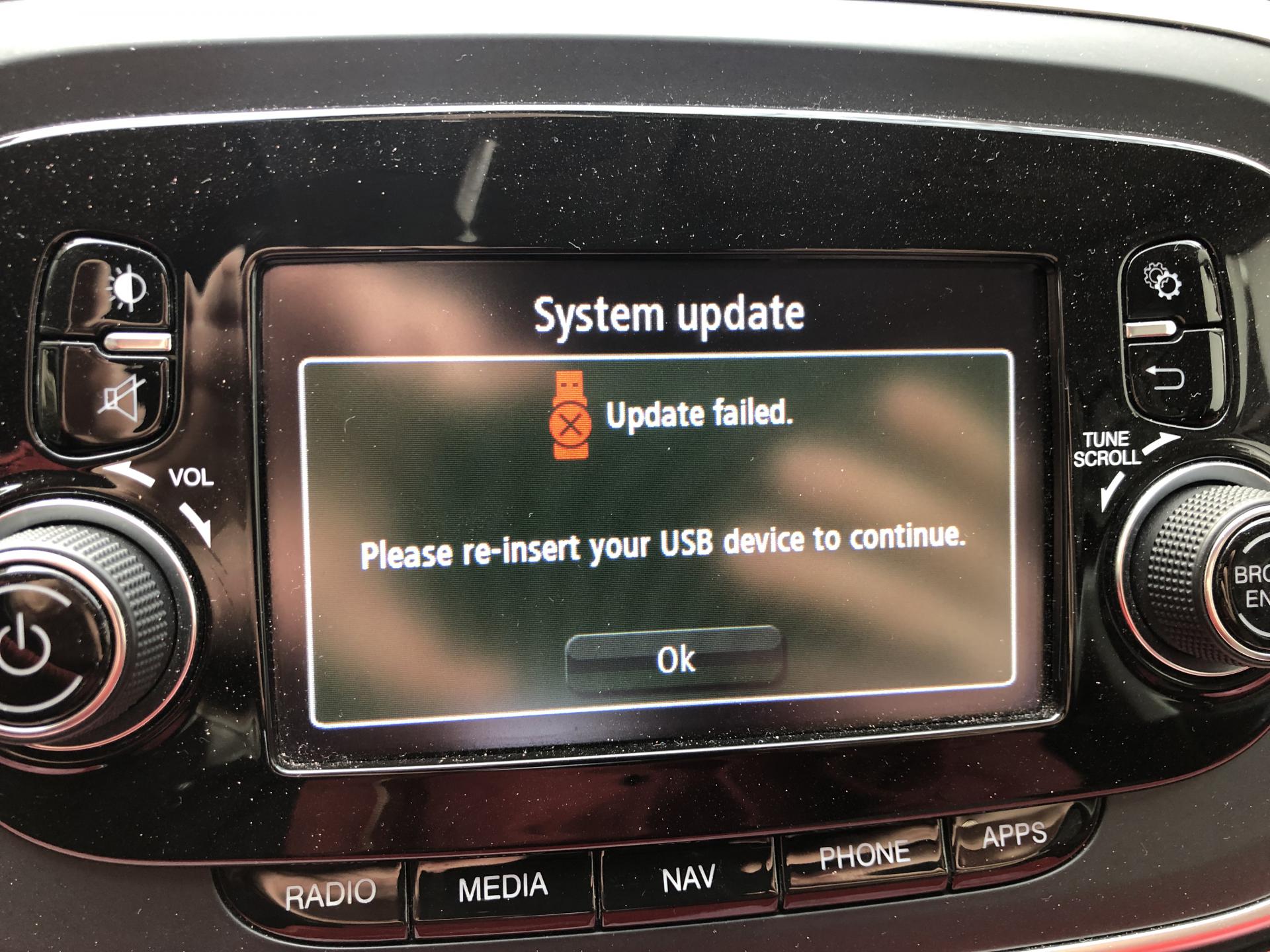

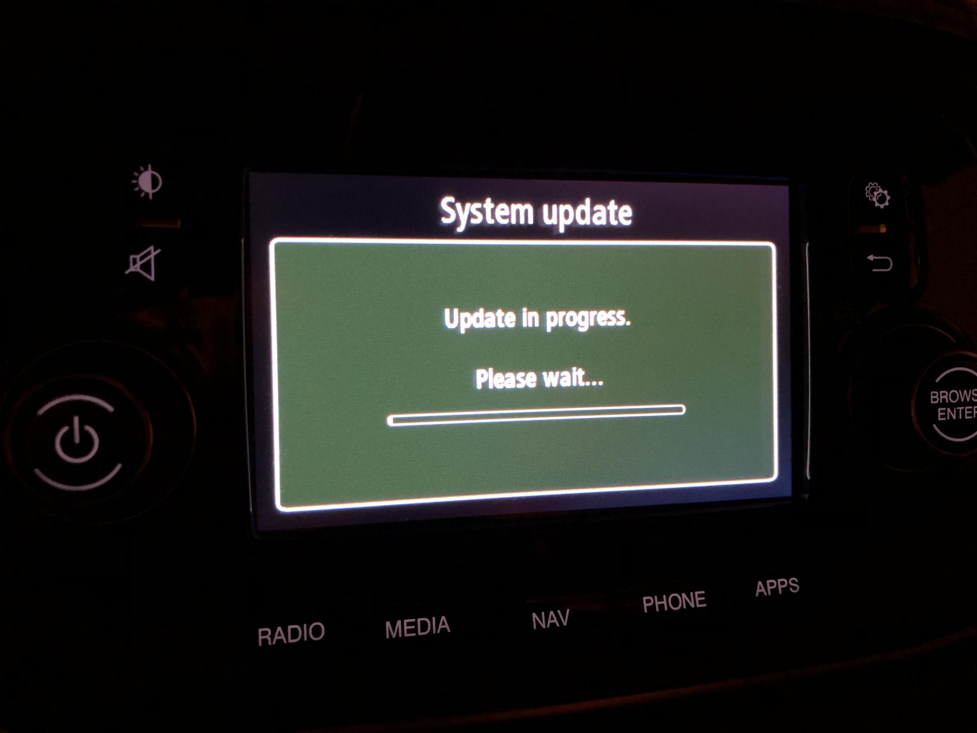

8. posle nekih 7-10 minuta (progres bar se uopste ne pomera) izbaci gresku "Update failed" bez konkretnijeg objasnjenja... (probao sam nekolicinu puta, sa upaljenim i ugasenim motorom, ista stvar, nekoliko puta reformatirao i ponovo "svukao" mape na USB, nista...)

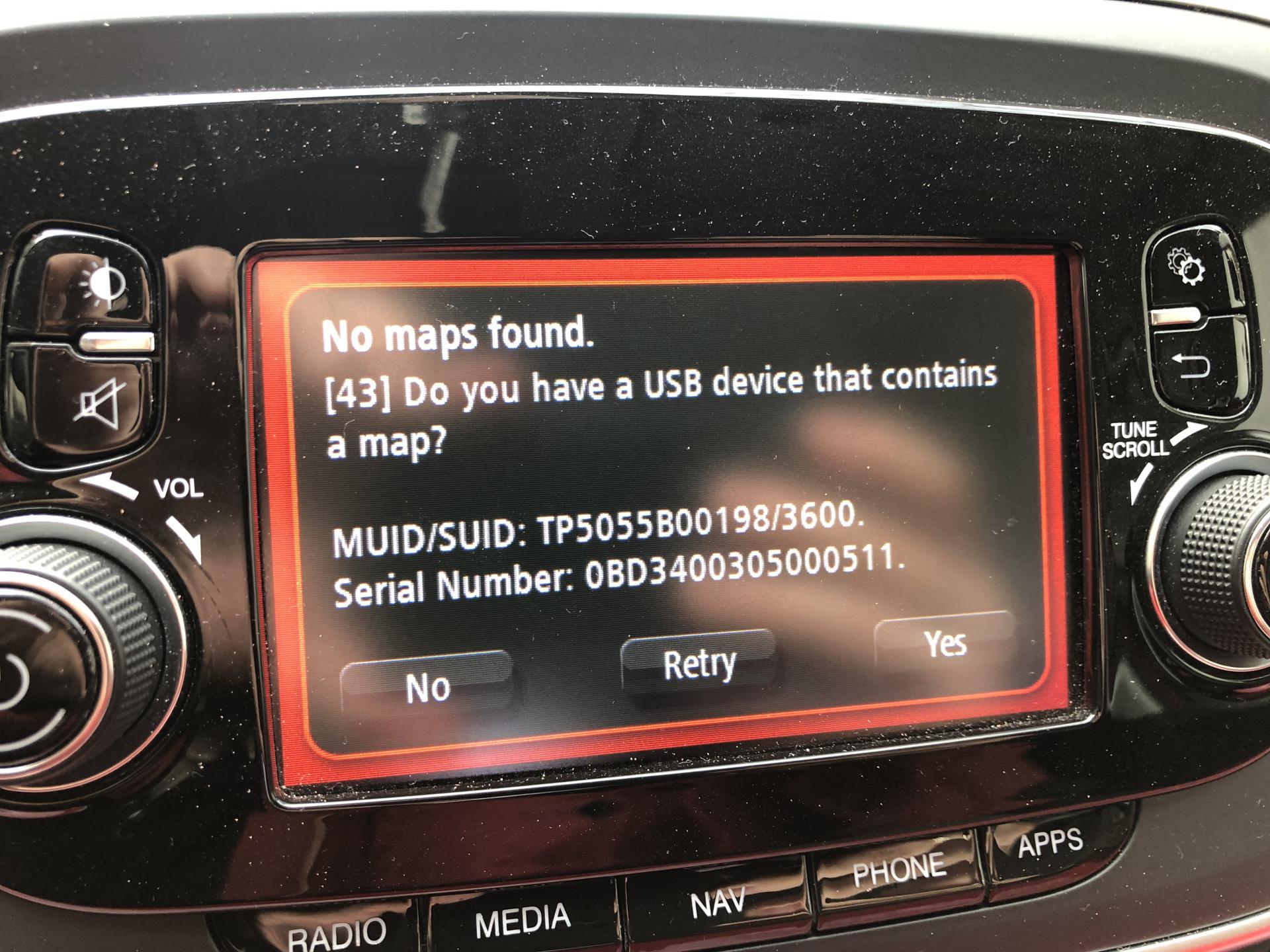

Da stvar bude jos gora, sada vise nemam mape instalirane na samom infotainment uredjaju, posto po pokretanju update-a prvo brise sta trenutno ima pa onda tek krene da instalira.
Attach-ovao sam par slika cisto da vidite kako to izgleda, po redu kako mi izlaze ekrani.
Nadam se da neko ima resenje... :(
Takodje sam pisao i TomTom-u, preko Twitter-a , pa cemo da vidimo da li imaju i oni neko resenje.
Hvala u napred!

Koliki fleš je bio, ja kad sam apdejtovao nije mogao sa onim od 16GB
8GB, uspesno kreiran, ali problem je u kolima prilikom update procesa.
Kupio sam 32GB usb3.1 i sada je proslo.
