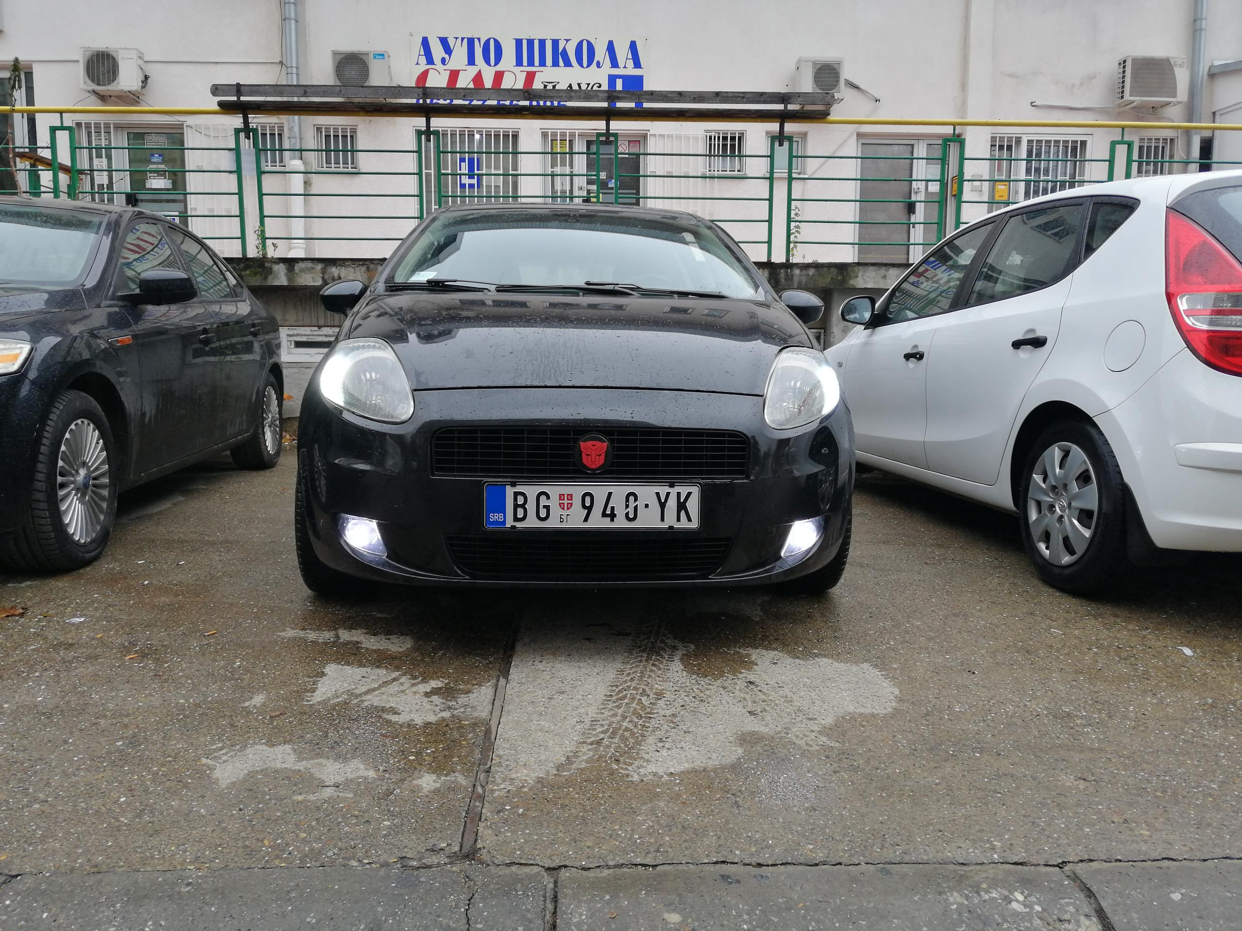

daddy 0 Posted April 12, 2013 Imam Punto Grande. Zna li neko gde se mogu kupiti kvalitetna dnevna LED svetla za ovaj auto, cene do 60-ak evra za par. Mogu biti i sa klasicnim sijalicama, ako bas drugacijih nema. Zeleo bih da ih ugradim van glavnih farova, odnosno u crne plasticne poklopce postavljene na mestu (neugradjenih) maglenki , bez dodatnog rezanja odnosno busenja prednjeg branika/maske? Pretpostavljam da stoga moraju biti okrugle, jer su "duguljaste" predugacke za inace male otvore ostavljene za postavljanje maglenki. Takodje je vazno da se mogu atestirati. Momak koji na tome radi mi je rekao da na staklenom socivu mora biti izlivena oznaka DLR , npr. atestirao je farove sa oznakom E4 RL00 0087 DRL.Daddy Quote Share this post Link to post Share on other sites
Grande_Punto 0 Posted May 11, 2013 Da se nadovežem na ovu temu - da li je legalno koristiti poziciju koja je smeštena u braniku (umesto maglenki)?Pošto sam ja imao par puta neprijatne situacije sa saobraćajcima kada sam pre par godina na Zastavi tu stavio poziciju. Tretirali su me kao da sam u sred dana vozio upaljene maglenke, a sijalica u poziciji je bila ispod 20w- plafonjerka...Evo gde su bile postavljene, vidi se malo tik ispod migavaca u braniku: Quote Share this post Link to post Share on other sites

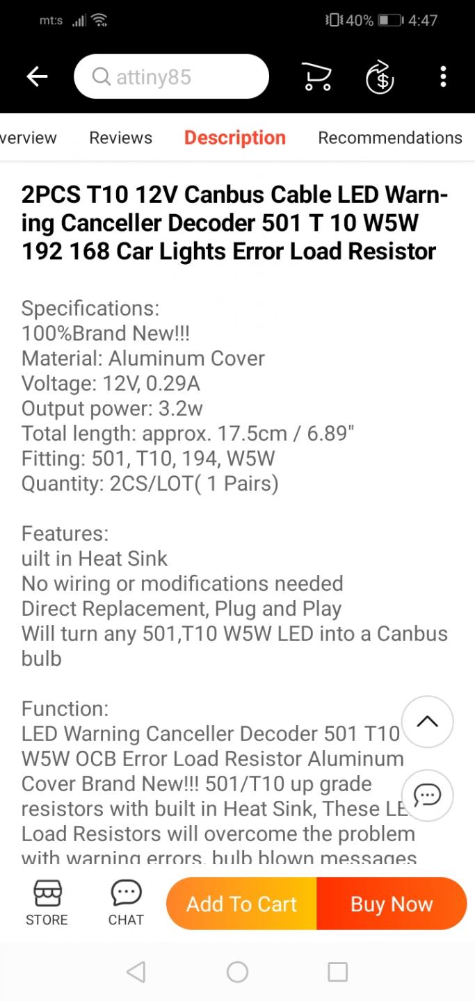

Mus 0 Posted December 19, 2021 6 hours ago, ISV_01 said: Otpornik i resio si problem br 1 ali ne i problem br 2 koji je tehnicki pregled. Znaci skidanje pred isti. Zasto otpornik, zato sto LED sijalice imaju drugaciji otpor od halogene sijalice i zato mora, ne moze premoscavanje na drugi nacin. Isto ti je kao i sa LED sijalicom u tablici, mora otpornik isto ili da su canbus sa bas odgovarajucom otpornoscu sto je, iskreno, malo teze ubosti ako narucujes sa aliexpresa. Sto se farova tice, ako ces i njih u led, tu nemaju prijavu greske (ne mora canbus) ali moraces ih u projektore inace ces zaslepeti sve okolo, ma koliko ih ok upucao (ustelovao). Takodje njih vadis na tehnickom iz reflektorskog fara. Dodatni problem za led svetla ti je zima, sneg i led, jer led svetla ne emituju dovoljnu temperaturu na staklu fara da otopi sneg i led za razliku od halogene (konkretno aftermarket, ali i neki fabricki imaju taj problem). Neki su stavljali led u duga svetla (reflektor) cisto zbog jacine ali jedno su duga, drugo oborena svetla, osim ako ne vozis non stop sa dugim svetlima. Za maglenke isto ne prijavljuje canbus gresku, mogu led komotno, ali skidas pred tehnicki. Hvala na odgovoru, samo mi reci da li mozda znas koji otpornik ide za migavce? Quote Share this post Link to post Share on other sites
ISV_01 4793 Posted December 19, 2021 Verovatno isti kao i za osvetljenje tablice jer je ista sijalica i isti napon (w5w sijalica ubodna). Mislim da je to ovo Quote Share this post Link to post Share on other sites
