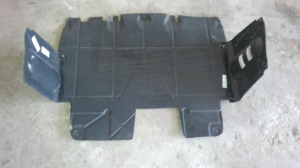

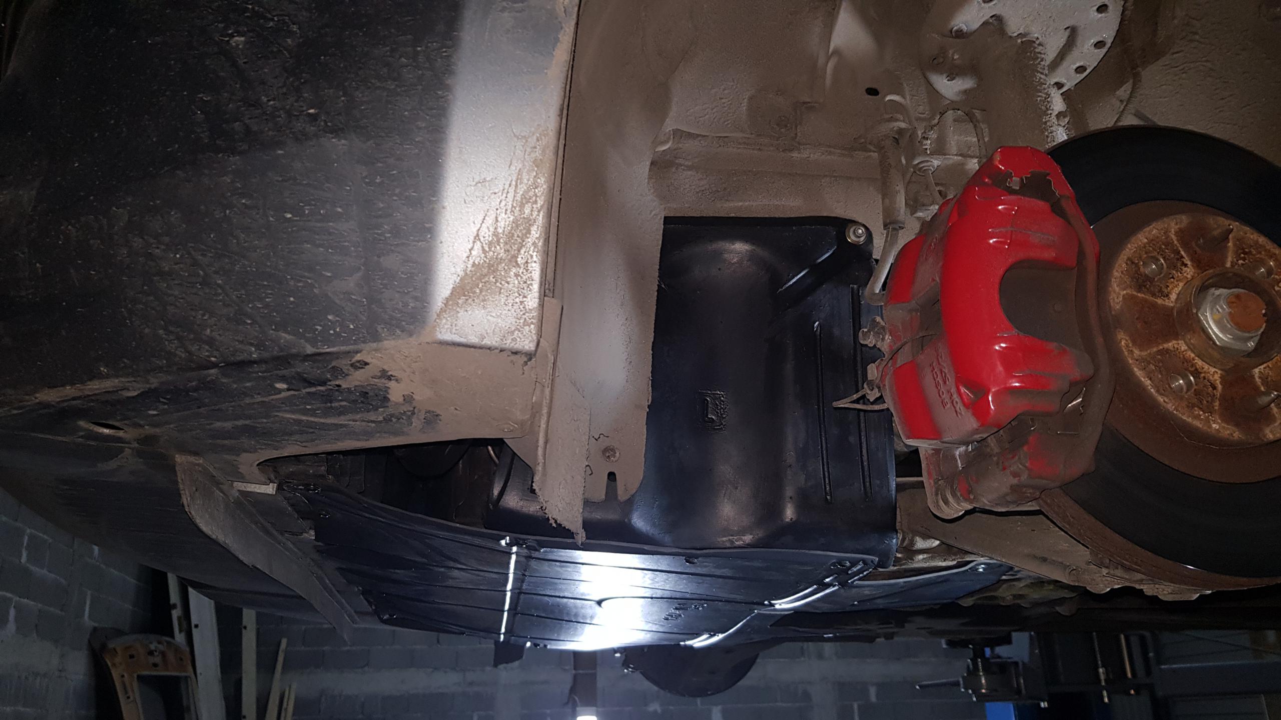

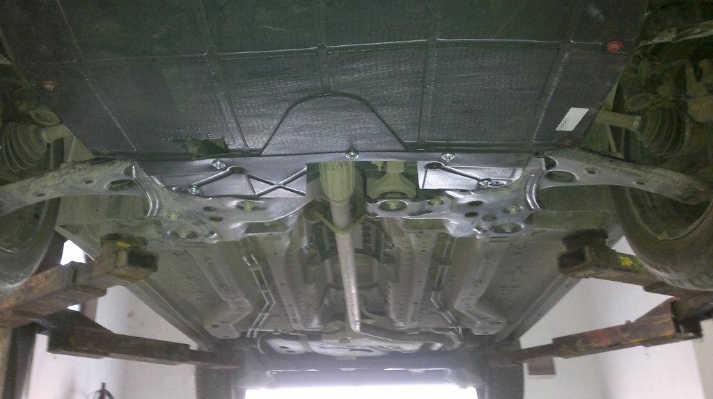

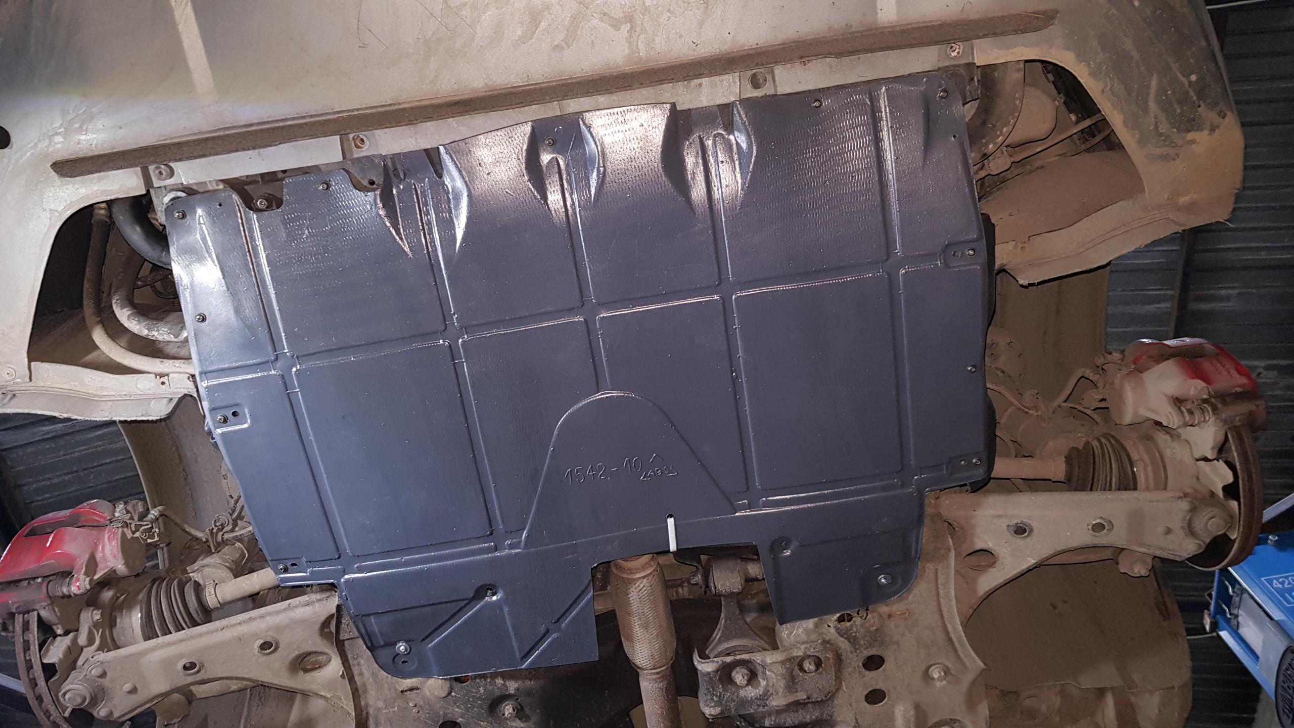

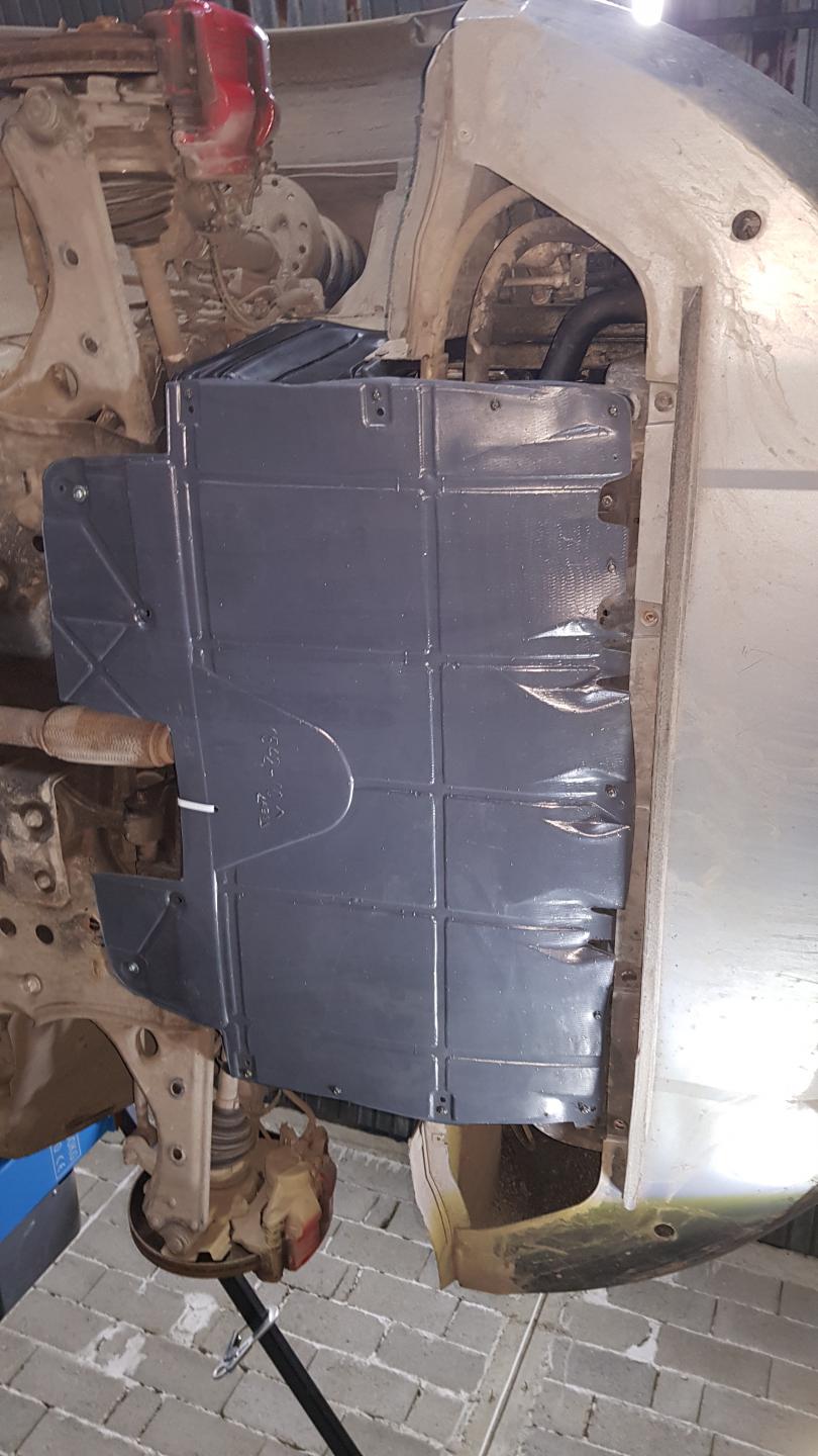

Zvezdo 1449 Posted March 10, 2012 (edited) Pozdrav Posto vec dugo vremena neuspesno vodim bitku sa raznim vrstama prljavstine sa asfalta u motornom prostoru odlucio sam da tome stanem na kraj! Na mom Grandeu a i svim drugima koje sam vidio ne postoji zastita motora sa donje strane koja bi sprecila prljanje motornog prostora od blata i sveg ostalog sto se nalazi na putevima. Jedina "zastita" je ona sa desne (suvozacke) strane koja koliko toliko stiti remen od vode koja prsce sa tocka, sa leve strane nema nista nego voda nesmetano prsce po menjacu i svuda gde stigne i naravno ostavlja obilne tragove bilo blata ili druge prljavstine! Kod prijatelja na Peugeotu 407 postoji zatita i nikada nema tragova blata sa puteva kao kod mene. Raspitao sam se a i na ovom forumu nasao da slicnu muku muce i vlasnici Stila samo sto su mnogi od njih vec fabricki imali ugradjenu zastitu motora. Osim orginalne zastite tamo sam nasao i ime firme koja prodaje zamenske delove i kontaktirao ih mailom. Sledeceg dana sam dobio ponudu za zastitu motora na GP-u koja se sastoji od 3 dela (kao na Stilu) i narucio. Leva strana je 739 Din, desna 866 a centralna 3007 Dinara. Robu salju i pouzecem a firma se zove "GBG Lucas Auto Parts" Hvala clanovima ovog foruma sto su naveli ime firme Danas sam tu zastitu i stavio a potrebno je i 10-ak vijaka sa maticom i velikim podloskama ili nesto slicno sto se moze naci po kutijama svakog majstora. Tko ne zeli kompletnu zastitu preporucio bih mu da stavi samo levu ako je nema, dok ako zeli desnu ona nema svrhe ako ne stavi i centralnu jer se ona postojeca mora skinuti a nova desna nema zastitu sa donje strane!!! Zastitna plastika unutar blatobrana mi je pre bila dosta klimava a sada je vijcima i ona dotatno ucvrscena za zastitu i sada je puno kruca a i legla je na svoje mesto- pre je nije imalo sta drzati i sa obe strane je bila blizu guma! Sve u svemu ja sam jako zadovoljan izgledom i kvalitetom plastike, vecina rupa pase, potrebni su samo vijci a ako neka rupa ne pase nije nikakav problem. Ja sam cak i sa 3 vijka dodatno ucvrstio zadnji kraj i tako otklonio mogucnost da se zimi sneg zavuce ako se ide u rikverc i time umesto zastite da se napravi ralica! Ono sto se na slikama ne vidi je to sto sam (nakon slikanja) prorezao rupu cca 6X6 cm da se moze ispustiti ulje bez da se skida centralna zastita. Evo kako to sve skupa izgleda: Edited August 8, 2018 by Ivan Slike prebacene sa PostImage na FLCS forum Quote Share this post Link to post Share on other sites

Zvezdo 1449 Posted April 3, 2013 Evo proslo je godinu dana. Zastita je jos kao nova a i "rupa" za ispustanje ulja je odradila posao! Nije bilo potrebe skidati zastitu. Quote Share this post Link to post Share on other sites
diskusija 9 Posted April 3, 2013 znaci pod hitno cu morati da resim tu zastitu to jest taj huspleh. i jako mi se svidja kako tokod tebe izgleda. pri tom sam se vec raspitivao kod tih iz yulucas-a i rekli su mi da imaju ali kao nisu bas svi bili zadovoljni kao nije bas 100% identicao tj kao treba neke prepravke ali sada vidim da je to trivijalno. reci mi ZVEZDO kako si resi cep za rezervoar posrto se ne moze zakljucati sa centralnom bravom??? POZZ Quote Share this post Link to post Share on other sites
Zvezdo 1449 Posted April 3, 2013 Taj suspleh je prosta stvar tako da tu nema sta da bude identicno. Ja sam moj stavio bez ikakvih problema ili dorade! Istovremeno su mi poslali i za drugarovu Peugeot 407-micu, on je svoj orginalni ostavio u zavejanom Beogradu i taj zamjenski su mu bez problema stavili.Cep nisam nikako resavao, kod mene je orginal cep sa kljucem! Dakle isti kljuc kojim i palim ili otkljucavam auto. Niti na jednom modelu poklopac ili cep nemaju veze sa centralnom, barem sam do sada tako video.Fiatova politika na MK1 je bila ista situacija kao kod tebe. poklopac i cep "na izvolte" Sreca pa imam dvoriste i garazu. Quote Share this post Link to post Share on other sites

Zvezdo 1449 Posted December 3, 2019 Član je još tu kao i plastika ispod auta a i ceo auto.... Mislim da fabrički uz mali dizel ide samo ta plastika što štiti alternator i kaiš. Ovaj šuspleh moraš uzeti u kompletu dakle leva ,desna strana i donji deo. Ako imaš tu plastiku kod alternatora ona se skida jer na njeno mesto dolazi druga. Da napomenem, ta druga plastika ne menja ovu staru jer ona štiti samo sa strane dakle nema (puno) smisla bez donje. Nakon montaže proseci rupu kod čepa za ulje da ne moraš skidati ništa kada ispuštaš ulje. Silikonom ili sl zalepi one poklopce u blatobranima koji služe samo da voda ulazi kroz njih operi motor i takve će ostati duuugo godina. 1 neshaoct reacted to this Quote Share this post Link to post Share on other sites
Remedy 0 Posted December 3, 2019 (edited) Ljudi hvala na odgovorima, bas ste brzi. @ISV_01 : Mislim da na GP-u ne postoji fabricki ta zastita celog motora (suspleh). U pitanju je neka dodatna plastika koja je u predelu izmedju desnog predjeng tocka i kaisa pumpe za vodu, tako mi je majstor objasnio. Letos kad je kupljen auto promenili smo pumpu za vodu i kais (preventivno zbog starosti, jos su bili fabricki), i od tada ne uspevamo da nadjemo tu plastiku. U medjuvremenu se i jednom mom prijatelju odlomila ta plastika, pa je sad svi trazimo :). @Zvezdo : Da, uzeo bih to sve u kompletu (kako se vidi na trecoj fotografiji u prvom postu). Ako sam dobro razumeo, onda mi ova plastika koju bezuspesno trazim nece trebati. Montazu ce da uradi majstor, pretpostavljam da ce on znati to da prosece i zalepi (video sam i ovde na forumu da ga clanovi preporucuju jedni drugima), za ovo ipak treba dizalica. Edited December 3, 2019 by neshaoct popravio tagove Quote Share this post Link to post Share on other sites
Zvezdo 1449 Posted December 4, 2019 Lako je za staviti i stara plastika ti ne treba. Kupi samo nekoliko širih podložnih pločica za vijke a ne bi bilo loše ni sa gumom na njima jer je ta plastika daaaaleko goreg kvaliteta nego ostale na autu.. Pošto vidim da je ta original plastika tražena eto kome treba neka trgujemo... Quote Share this post Link to post Share on other sites

Remedy 0 Posted December 13, 2019 Bio sam danas u Lukasu u Dobanovcima (tu im je ogromno skladiste). Kupio ovo sto je Zvezdo postavio: donji deo - 2300, bocni delovi po 850. i desno podkrilo 700 din (malo mi je iskrzano pa i njega da promenim). To su cene okvirno, koji dinar gore-dole da ne trazim sad racun :). Quote Share this post Link to post Share on other sites
Zvezdo 1449 Posted December 13, 2019 Eto slučajnosti! A ja danas malo krpao moju zaštitu. Stotinu puta sam je već udario i iskreno se čudim što je još u komadu! Popucale veze sa ove dve bočne zaštite što je rešeno sa 10 ak plastičnih vezica. Quote Share this post Link to post Share on other sites
