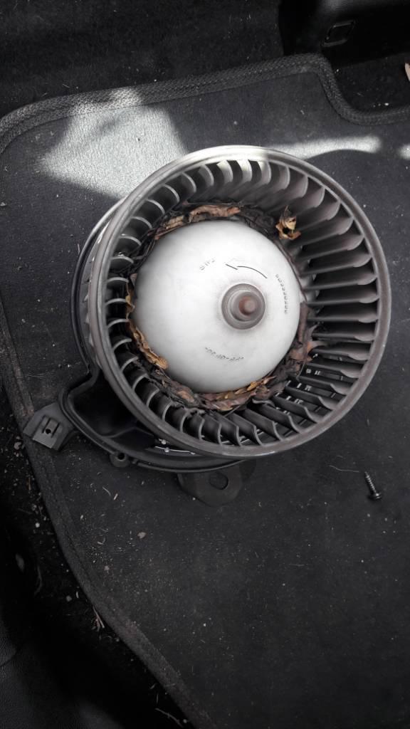

Bingodalton 852 Posted March 31, 2018 Danas skidao ventilator kabine kad sam menjao filter vazduha. Kod mene to nije radjeno za prethodnih 4.5god, a sumnjam da je iko radio pre mene. 1 hibi011 reacted to this Quote Share this post Link to post Share on other sites
radomir.g 335 Posted March 31, 2018 Koliko je komplikovano skinuti ventilator? Kontam da mora polica napolje i ona pregrada iznad..? Kod mene se na maloj brzini okretanja cuje bas tako neki zvuk kako da lisce cese pera ventilatora. Quote Share this post Link to post Share on other sites
